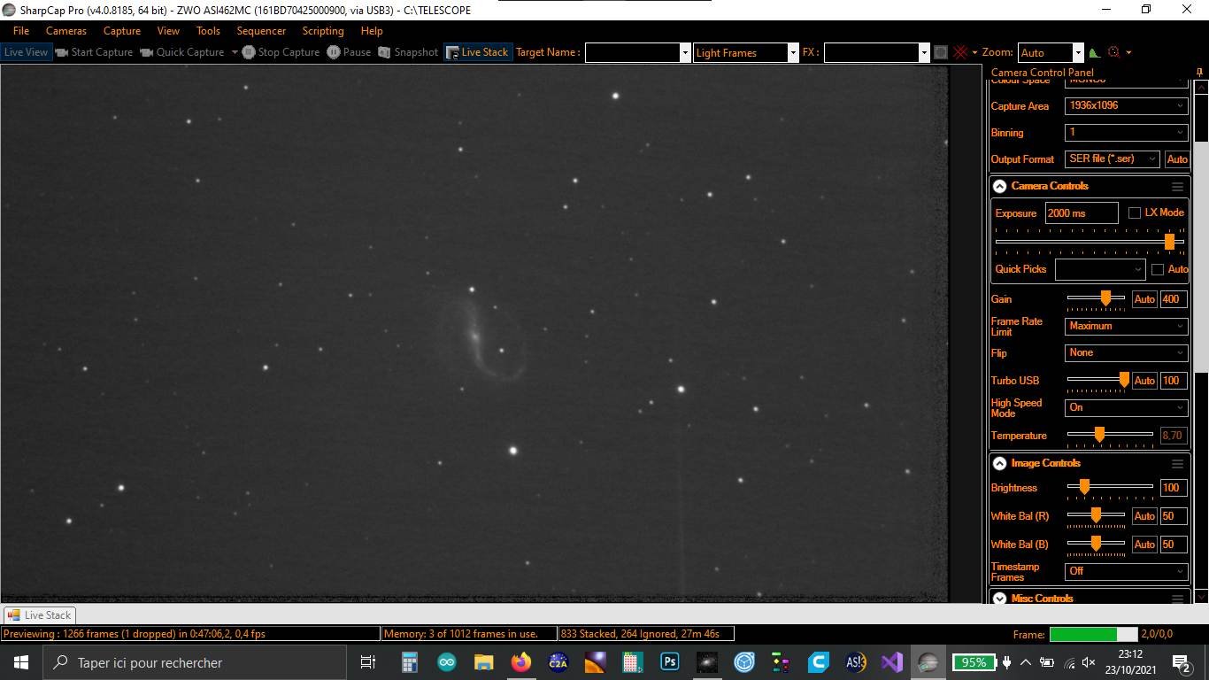

Nuit du 23 octobre, enfin un ciel bien dégagé mais un peu de vent.
Prises de vue en mono sur ASI462MC au foyer du 150/750 sans filtre.
D'abord une galaxie spirale barrée, NGC 7479 dans la constellation de Pegase à 105 millions d'Années Lumiére .
Poses de 2S , gain 400, brightness (offset)150, mono8. Au bout de 30mn : Avec un petit traitement (recadrage, histogramme, retrait du gradiant)

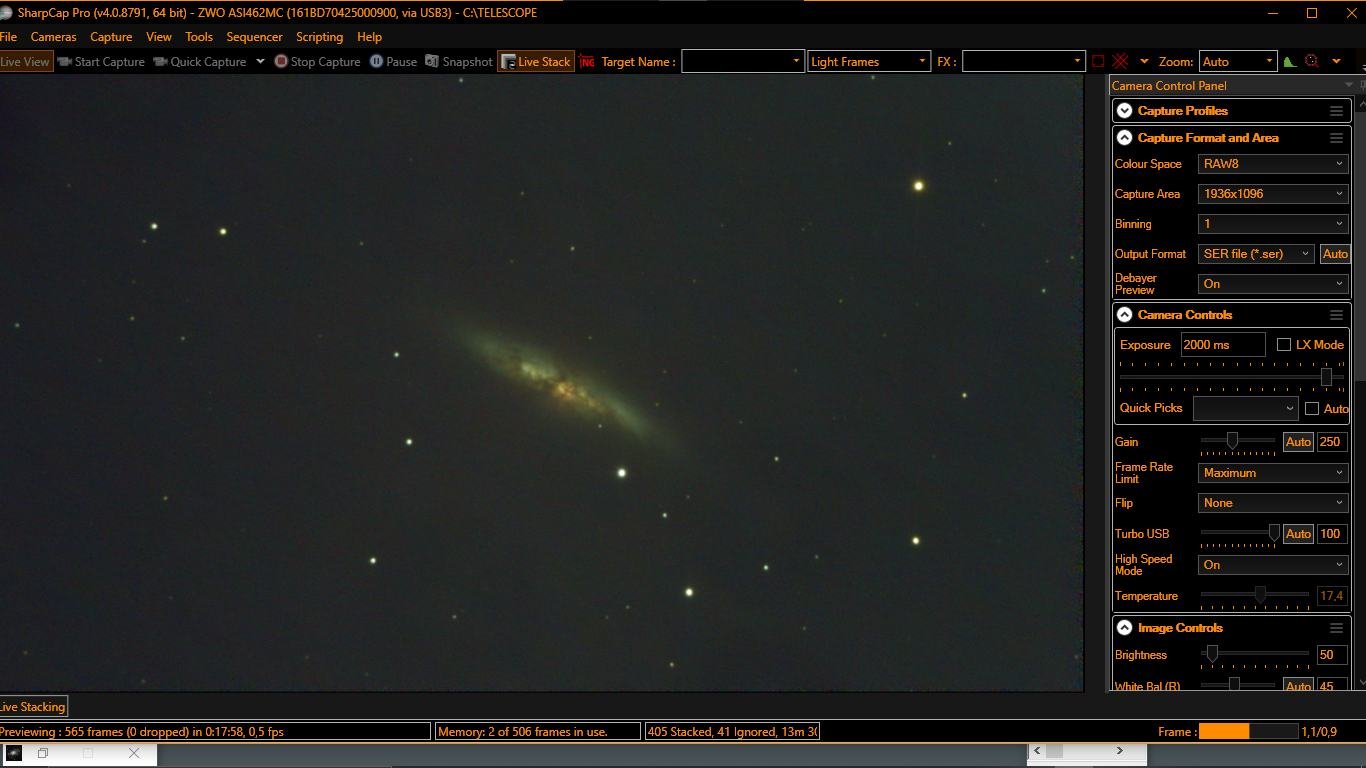

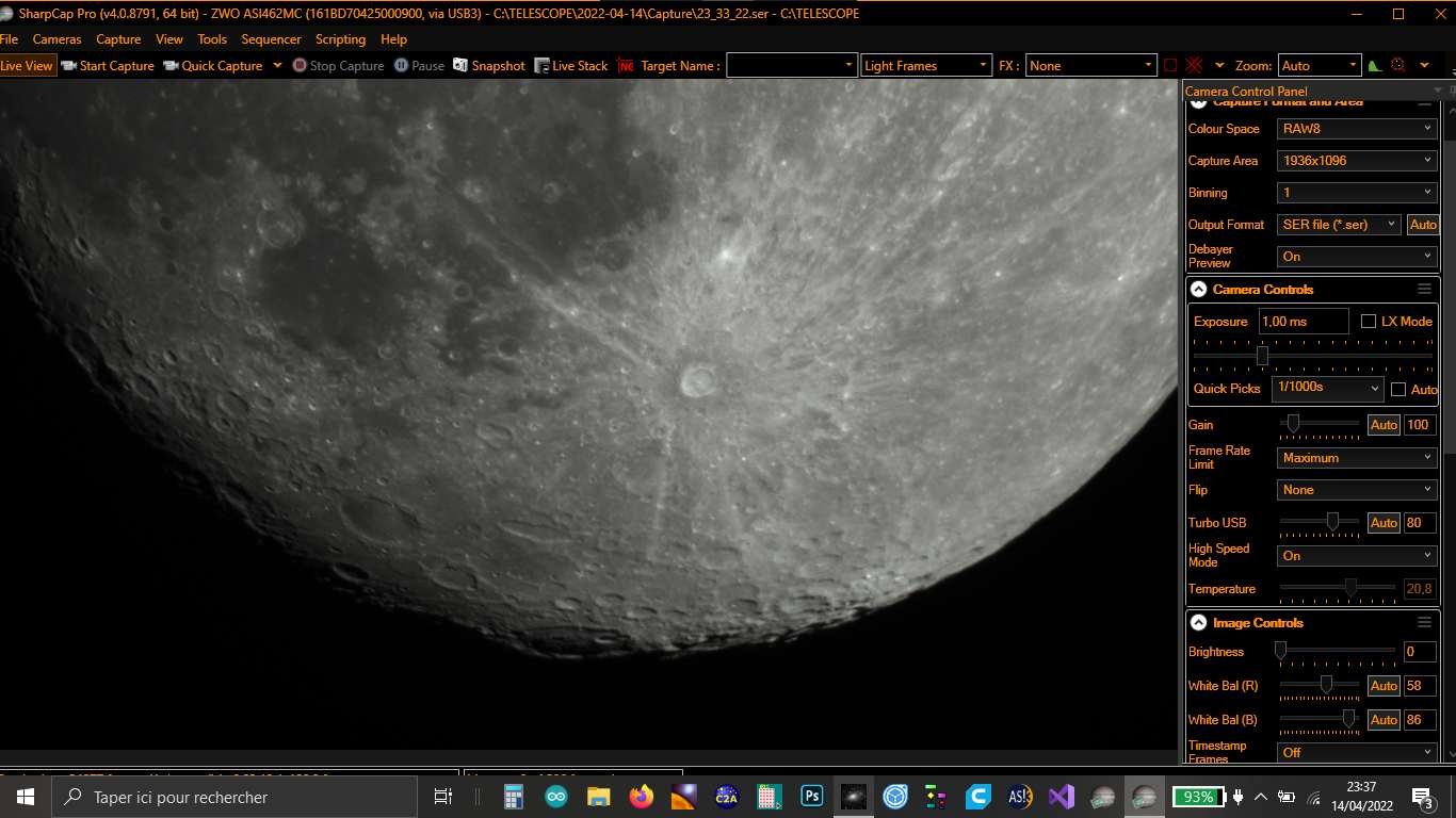

Une petite tentative hier soir malgré la lune et un voile orangé.
M82 poses de 2s total : 28mn gain : 250 filtre IRcut.
Save as seen. Par contre la lune c'est beaucoup mieux :
(très bon seeing) Du coup j'ai fait 10 tuiles SER de 1000 frames qu'il ne me reste plus qu'à traiter et à assembler et quelques gros plans à la barlow x 2.4 .

Bien tout ça , peut être baisser un peu le vert . Il n'y a pas de RAW12 ?sur cette cam ?

VA de JP42 à L'ASI462MC
@kawa
Non, RAW8, RAW16, RGB24 et mono.
J'utilise le RAW8 pour la lune pour un gain de place mémoire,et normalement Raw16 en CP sauf là....

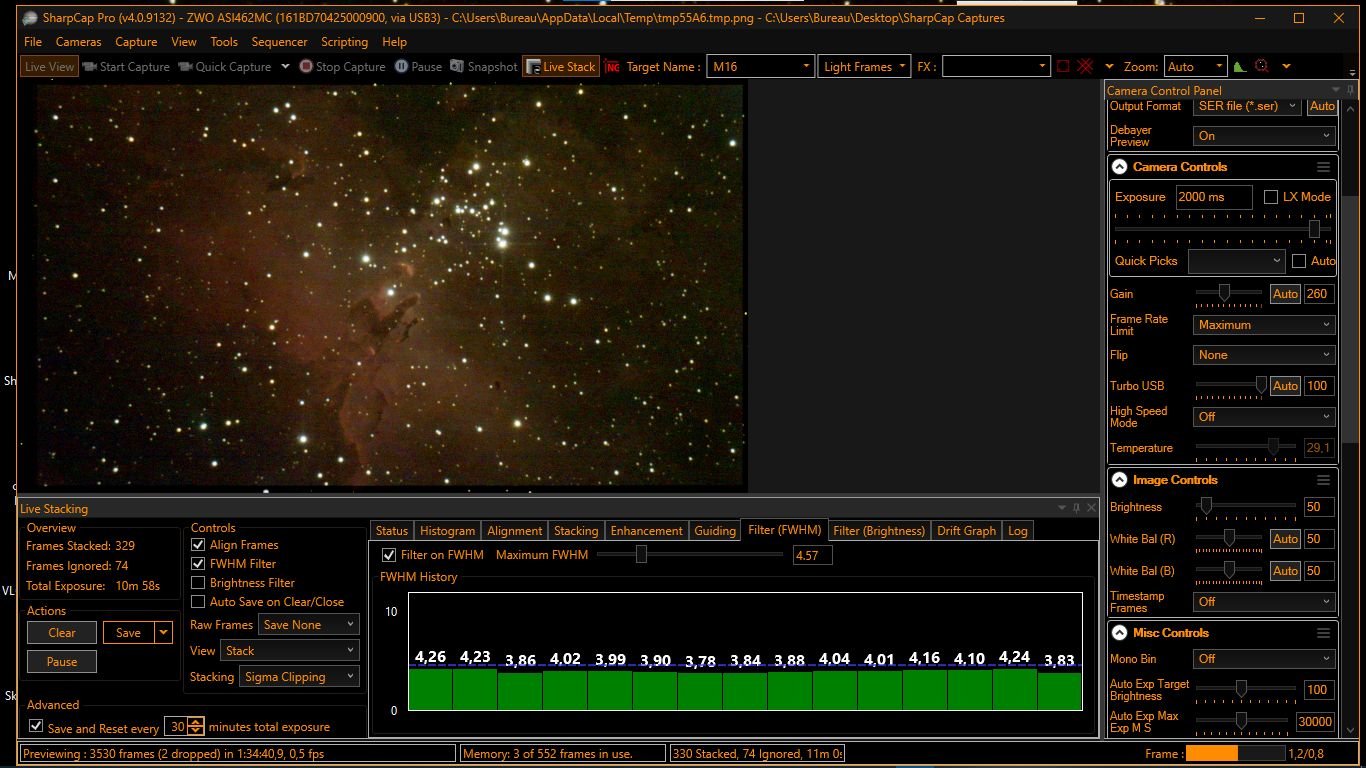

Un ciel à peu prés dégagé hier soir.
Pas mal de problèmes de mise en route dont un plantage de la monture du à un mauvais contact sur le connecteur d'alim + le bonhomme un peu fatigué).
La mise en station avec l'alignement Sharcap s'est bien déroulée mais le résultat n'était pas là (grosse dérive, obligé de recaler à la main toute les 2 mn).
D'habitude ça marche bien malgré un champs de 15' x 26' .
Juste 20mn sur M16 avec des poses de 2s.
Filtre IRcut, pas de DOF, dithering Sharcap, gain 250.
Save as seen : Jean-Paul

Bienvenue, alors effectivement le but de cette 462 c'est le planétaire mais sa haute sensibilité dans les infrarouges permet des choses différentes.Fabien Astro 83 a écrit : ↑21 avr. 2022, 16:13Je débute tout juste avec ma 462mc. Le but initial étant le planétaire. Je suis néanmoins impressionné par ce que tu arrives à sortir en CP avec cette petite caméra.
@JP42 pas mal ta m16 même avec un ir cut suis même un peu surpris

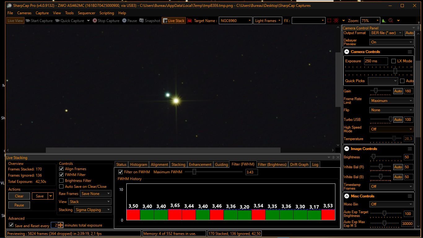

Juste une image hier soir entre le vent, trois plantages...j'ai abandonné.
M13 en poses courtes (1s), 13mn d'intégration,gain 110, filtre Ircut, pas de DOF, dithering Sharpcap.
Save as seen :
Save as seen :

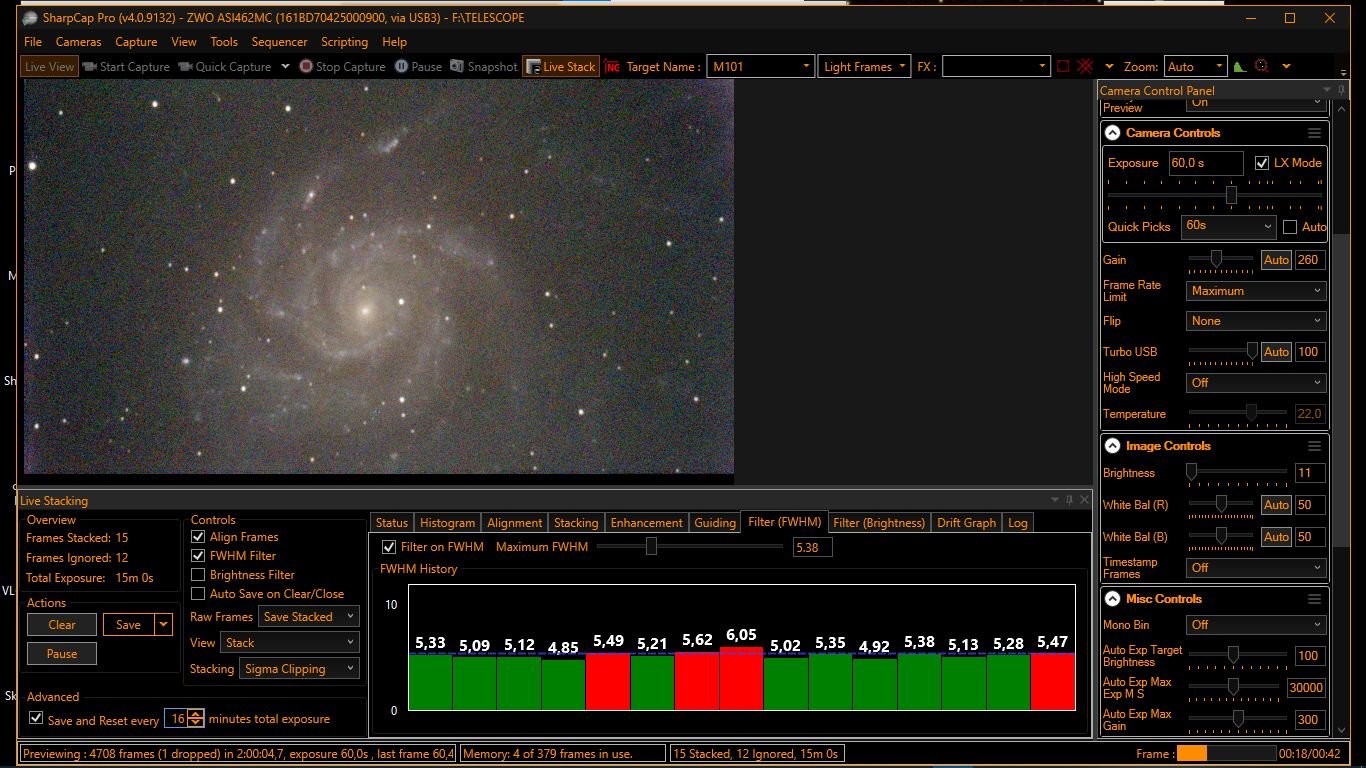

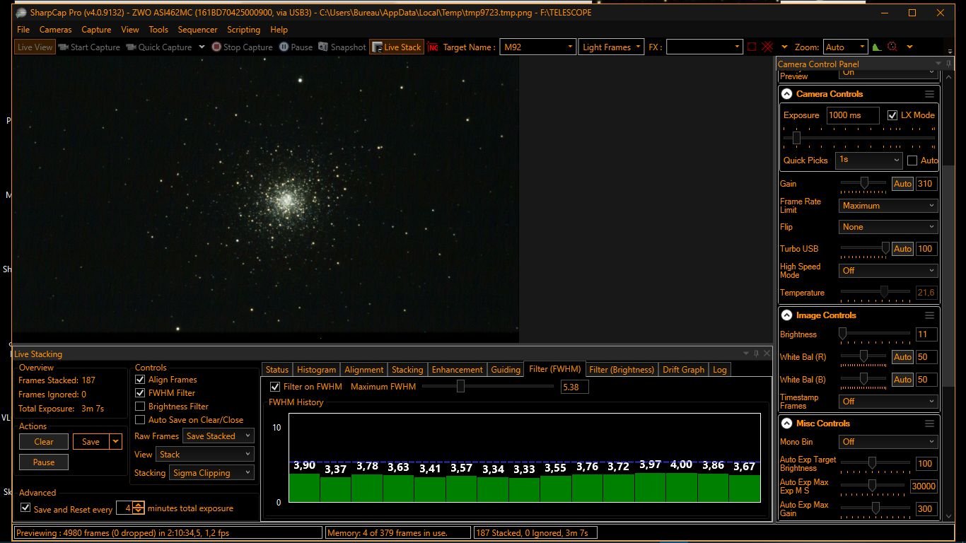

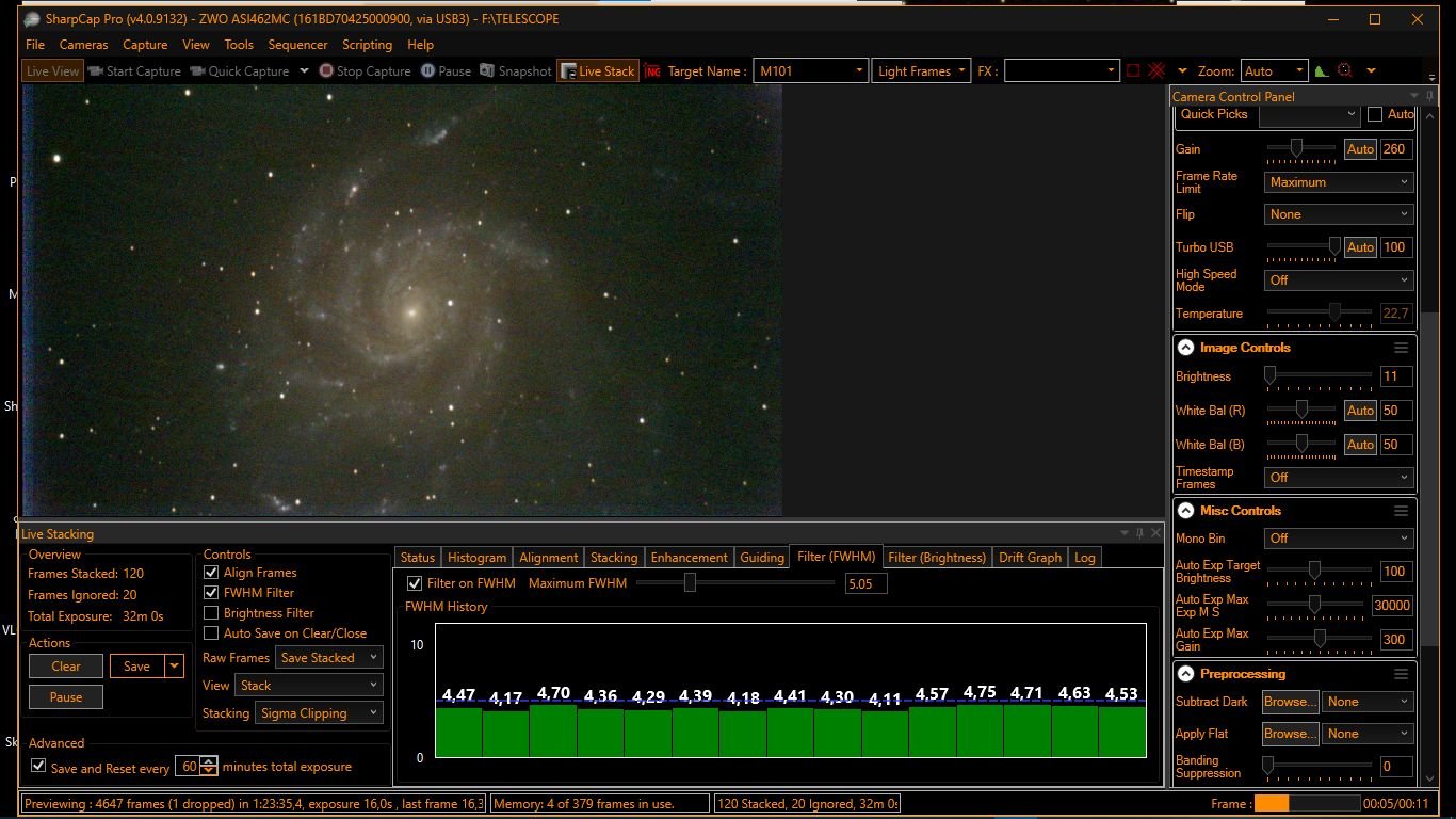

Petite séance VA entre 23H et 1H.
Compte tenu de la présence de la lune j'en profite pour faire quelques essais sur ma monture, d'autant que ce soir il n'y avait exceptionnellement pas un poil de vent .
150/750, ASI462MC, monture maison, échantillonnage 0,8 arcsec/pixel.
M101 en poses "longues" de 16s (d'habitude je tourne à 2s), gain 260, filtre IRcut, pas de DOF, pas d'autoguidage.
32mn d'intégration : Puis essai de poses de 60s sans autoguidage
15 mn d'intégration : FWHM un peu plus haute, 45% de rejet mais les étoiles ne sont pas trop allongées.
Puis passage rapide sur quelques amas (dont certains bien proches de la lune) en poses de 2s: (GOTO, platesolve and resynch)
M92 au bout 3mn : M10 2mn: M12 2mn M14 2mn NGC6633 2mn
