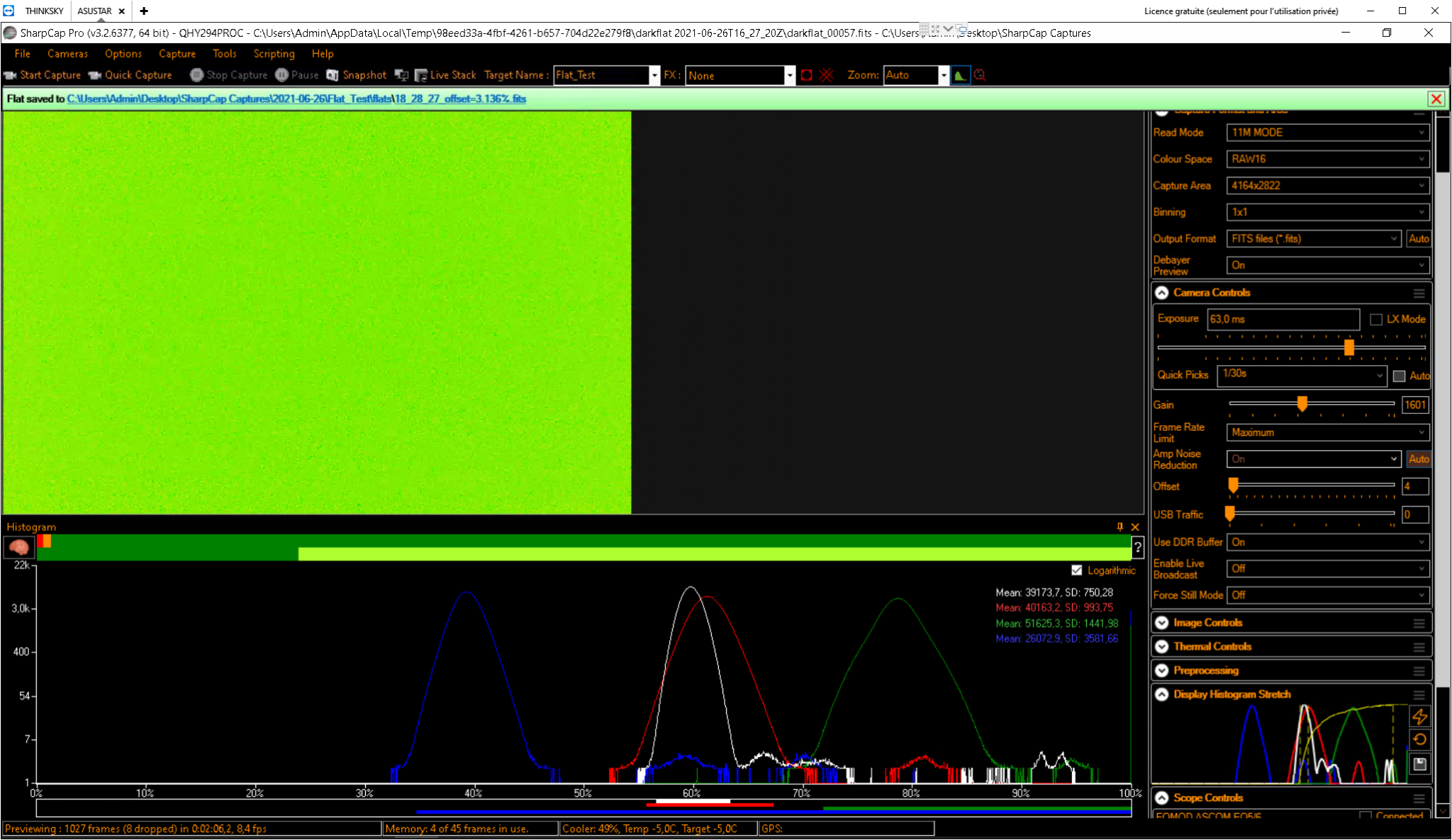

Je refais une petite série pointé vers l'Est pour plus d'homogénéité
Avec gain :
62ms gain 1601 offset 4, pas de bdb, pas de bias Résultat:
63ms gain 1601 offset 4, pas de bdb, avec bias Résultat:
Sans gain:
260ms gain 0 offset 4, pas de bdb, sans bias Résultat:
260ms gain 0 offset 4, pas de bdb, avec bias Résultat:

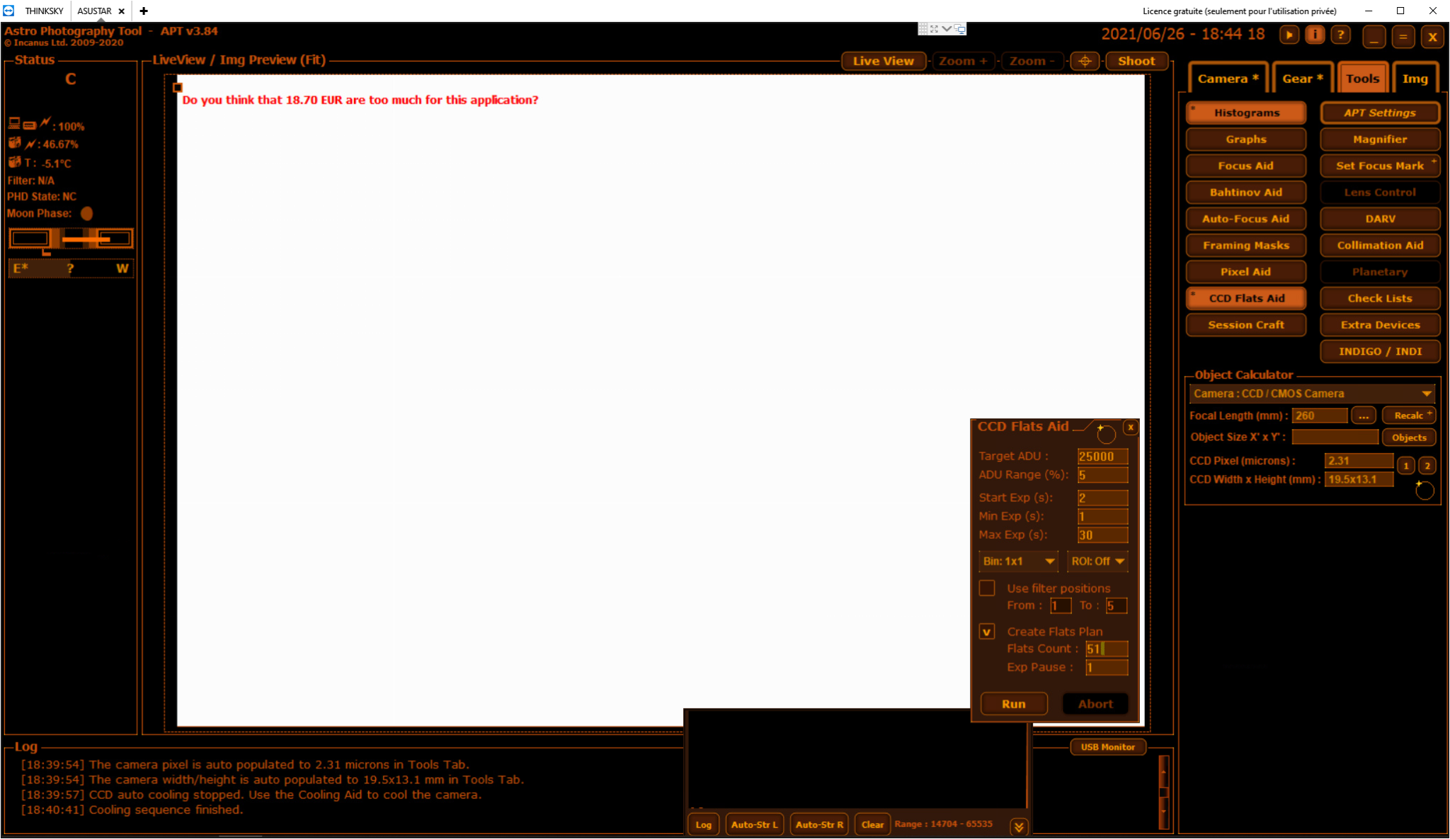

Je tente avec APT et son Flat Aid, target ADU 25000 mais il ne reconnait que le driver ASCOM
Je pars avec NINA alors pour tenter son Flat Wizard

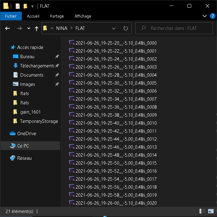

Je n'ai pas pu descendre à 40% d'ADU dans la cible car il y a encore trop de lumière. à 50% ça passe.
NINA me crée 21 flats unitaire que je dois empiler dans Siril pour en faire un master si je comprends bien

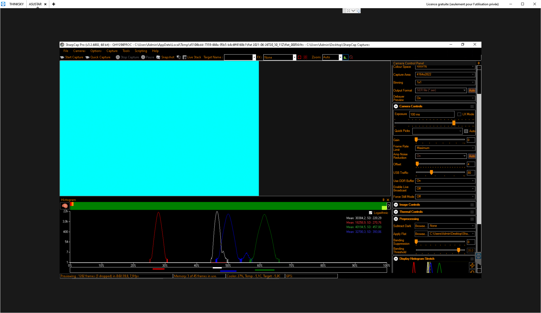

Je tente un dernier coup avec SC pour atteindre cette valeur de 40 % ADU soit autour de 25000.
Résultat: sans bias
avec bias
Résultat: sans bias
avec bias

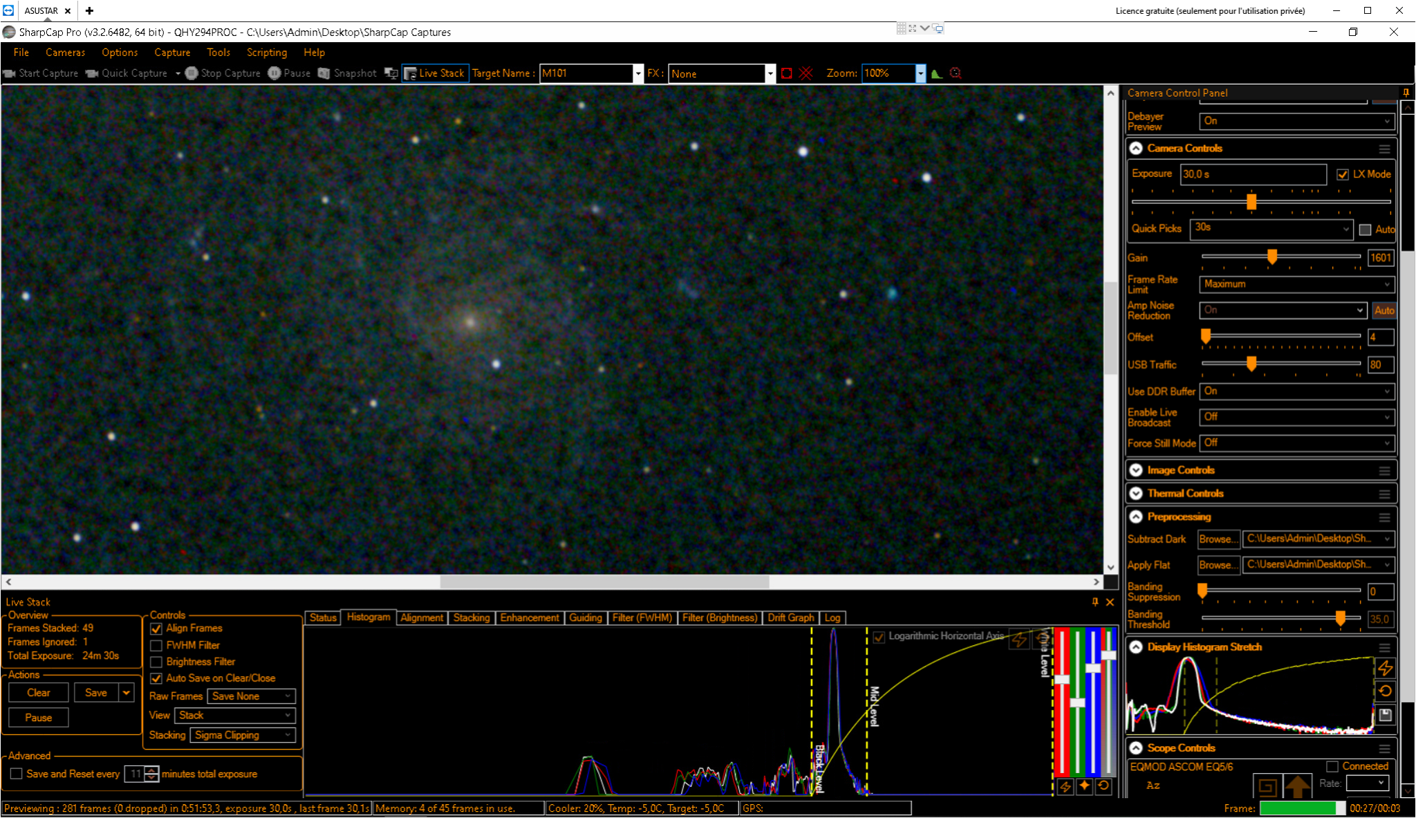

Pour ma première cible de la nuit et pour tester mon tout dernier flat et un bon dark tout neuf lui aussi, je file au zénith chercher M101 toujours en 30s sans guidage
Ici en 3 minutes, ça a l'air mieux qu'hier M101 6x30s gain 1601 offset 4 dark+flat
d'un peu plus près après 10 minutes, c'est même beaucoup mieux ! M101 20x30s gain 1601 offset 4 dark+flat
et à 25 minutes
M101 50x30s gain 1601 offset 4 dark+flat
et à 25 minutes

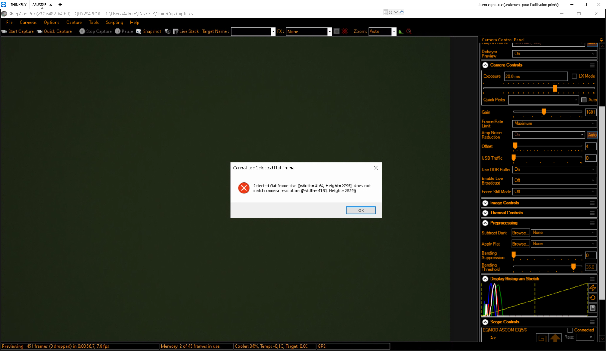

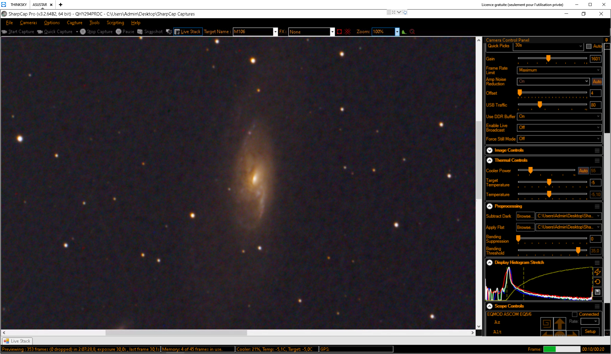

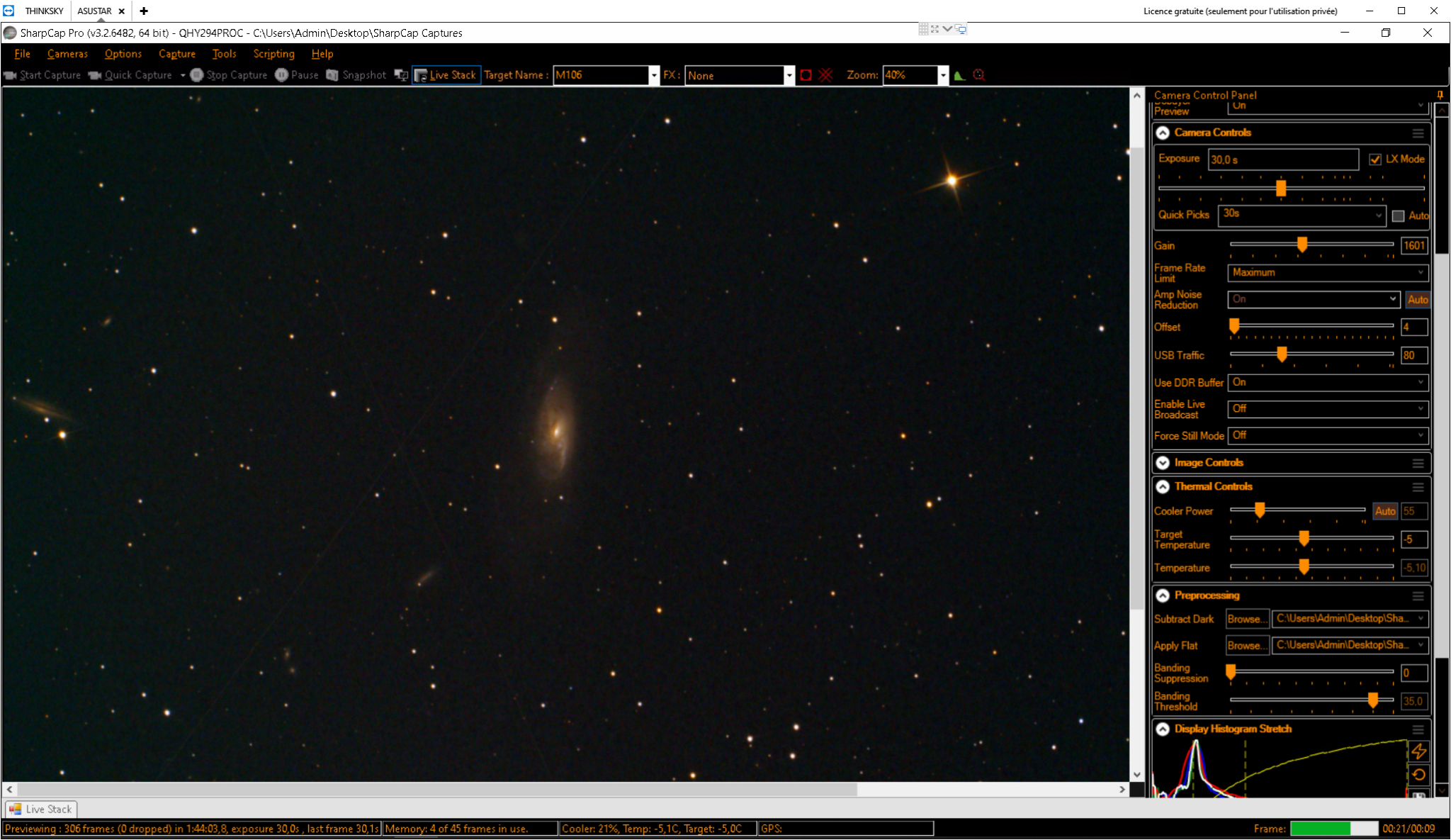

Je glisse vers M106 que je n'étais pas allée voir depuis quelques temps, j'essaye au passage de mettre le guidage.
Bien sûr, j'ai oublié que la dernière fois je m'étais servi du scope en guide pour imager à la lulu donc tout partait en vrac.
Conf et calibration refaite je viens enfin la retrouver mais elle plonge dans la PL grenobloise et la Lune montre déjà ses effets, sans parler d'Elon Musk en plus
M106 32x30s gain 1601 offset 4 dark+flat+guidage
et en effet @clouzot , mon flat que je croyais correct sur M101 alors que le ciel était encore assez noir (enfin relativement), se révèle bien pourri avec la Lune qui monte

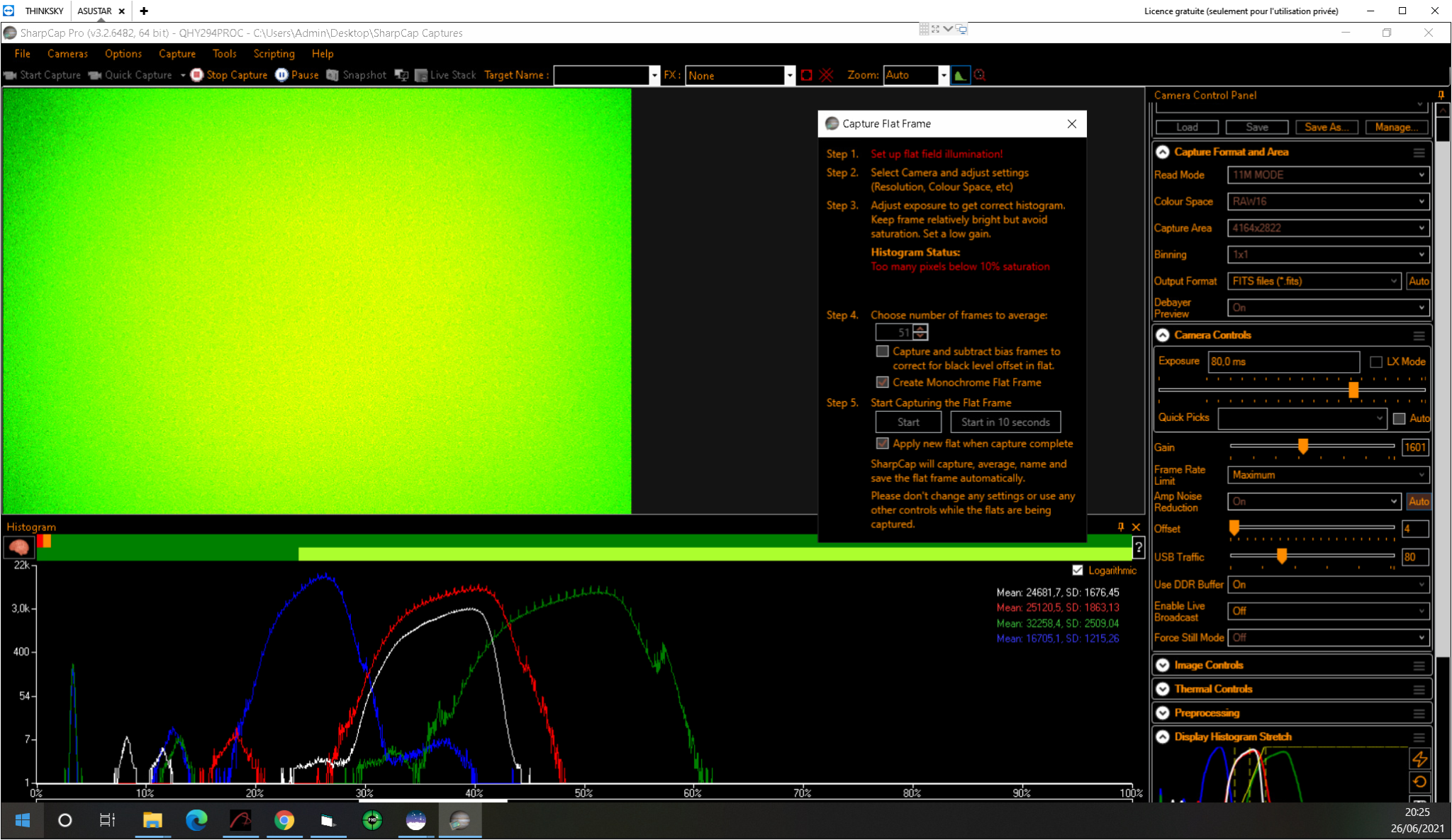

Je tente la methode dark-flat @clouzot©
Tablette au mini, dark de 4s gain 0 appliqué au flat
J'ai du mal m'y prendre, il faut surement que j'arrive à faire baisser plus l'intensité lumineuse
