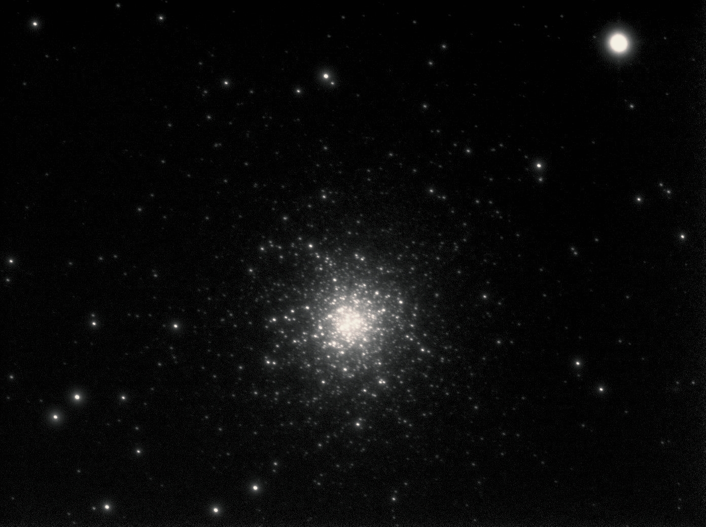

Message par sebb916 » 02 juin 2019, 10:22
Deux petits traitements fait via une appli mobile.
M101 120EQ Infinity 1 juin (2)_edited (1).jpeg (1.06 Mio) Consulté 4967 fois
M13 120EQ Infinity 1 juin (2)_edited.jpeg (810.51 Kio) Consulté 4967 fois
Vous en dites quoi (pas évident de se rendre compte sur un écran de téléphone)
Re: Soirée VA de mai en CP et planétaire
Message par Ubuntu » 02 juin 2019, 10:32
Le traitement c'est bien... mais faut pas abuser sur les couleurs :D
Donc M13 trop bleue à mon gout... je préfère l'originale :)
Pour M101 ça fait ressortir la galaxie :D
Messages : 6938
Message par sebb916 » 02 juin 2019, 10:40
Ah comme je suis en extérieur je n'avais pas vu que c'était autant tiré vers le bleu ^^
Message par Guimby » 02 juin 2019, 12:33
Pour les détails c’est nickel, mais effectivement la seconde est très bleu.
M13 120EQ Infinity 1 juin (2) n&b.jpeg (706.7 Kio) Consulté 4942 fois

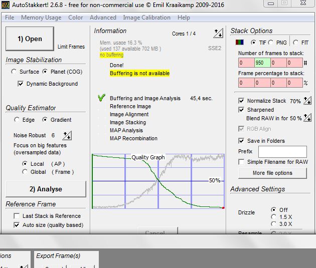

pour info voila l'histogramme que m'a donné autostakkert avec la meilleure de mes vidéo de jupiter cette soirée là, soit 1/3 d'images de 90 % de qualité (950 sur 2715)
Jupiter 1 juin 2019 02_33_03 TOP QUALITE.JPG (75.61 Kio) Consulté 4928 fois
Message par clouzot » 04 juin 2019, 09:03
Je me laisserais bien tenter par une ou deux planètes géantes, moi... même si on s'éloigne du VA je pense.
Donc la technique de base, si j'ai bien tout compris, c'est :
- filmer à poses le plus courtes possible (format de sortie en SER)
- utiliser un soft qui va examiner la qualité (contraste ou autre métrique) de chaque image de la série. J'ai noté WinJupos ou AutoStakkert!, il en existe d'autres (sur Mac par exemple ? :pray: )
- ne garder que ces images-là, les "dérotater", les empiler
- traitement ultérieur à base de prédiction linéaire (le fameux "drizzle" de Hubble) pour suréchantilloner le résultat
- montrer le résultat à ma belle-mère
J'ai tout bon ?
Message par Guimby » 04 juin 2019, 10:11
Oui !
Moi aussi je vais tenter les géantes dès que le temps le permet... Surtout Jupiter qui arrive en opposition !
Pour Mac, il y a Lynkeos. Mais je ne l’ai utilisé que pour du lunaire jusqu’à présent. Et je préfère autostakkert.
Si tu fais un essai je suis preneur de ton retour.

Messages : 6938
Message par sebb916 » 04 juin 2019, 16:44
04 juin 2019, 09:03
J'ai tout bon ?
1) oui, je suis sur un temps d'expo de 15 ou 20 ms de mémoire, format de sortie en .SER
2) autostakkert fait ça très bien (gratuit) et bien mieux que registax que je n'utilise plus que pour les ondelettes, mais un logiciel comme astrosurface permet aussi de finaliser ; je l'ai ouvert une fois, mais c'es moins ergonomique que registax je trouve
3) lé dérotation je n'ai jamais fait, Winjupos est fait pour ça. Mais c'est inutile si tu gardes des durées d'acquistion inférieure à 120 s je crois pour jupiter, alors que tu peux aller à 4 ou 5 minutes pour saturne il me semble
4) le drizzle je ne l'utilise jamais ; avec le capteur de la T7 et mes instruments, je suis dans l'intervalle d'un échantillonage correct du moment que je mets la Barlow x2. Il existe un tableur on le trouve sur astrosur, je te mets ça asap
C'est vrai que ce n'est plus vraiment du VA mais en public OU pour te faire des belles images, c'est ce qu'il faut faire.
Je suis aussi limité en débit par l'usb2, mais en mettant un temps d'expo très faible, augmentant un poil le gain, en mono8 ou Raw8 et surtout en fenêtrant (je réduis la résolution d'acquistion de 1280*960 à 640*480, je suis monté à 100 images par secondes.
Donc en 45 secondes, je chope 4500 images, et ce soir là sur une de mes vidéos, j'ai pu garder 35 % d'iamges (950 sur 2700) dont la qualité était supérieure ou égale à 90 %
