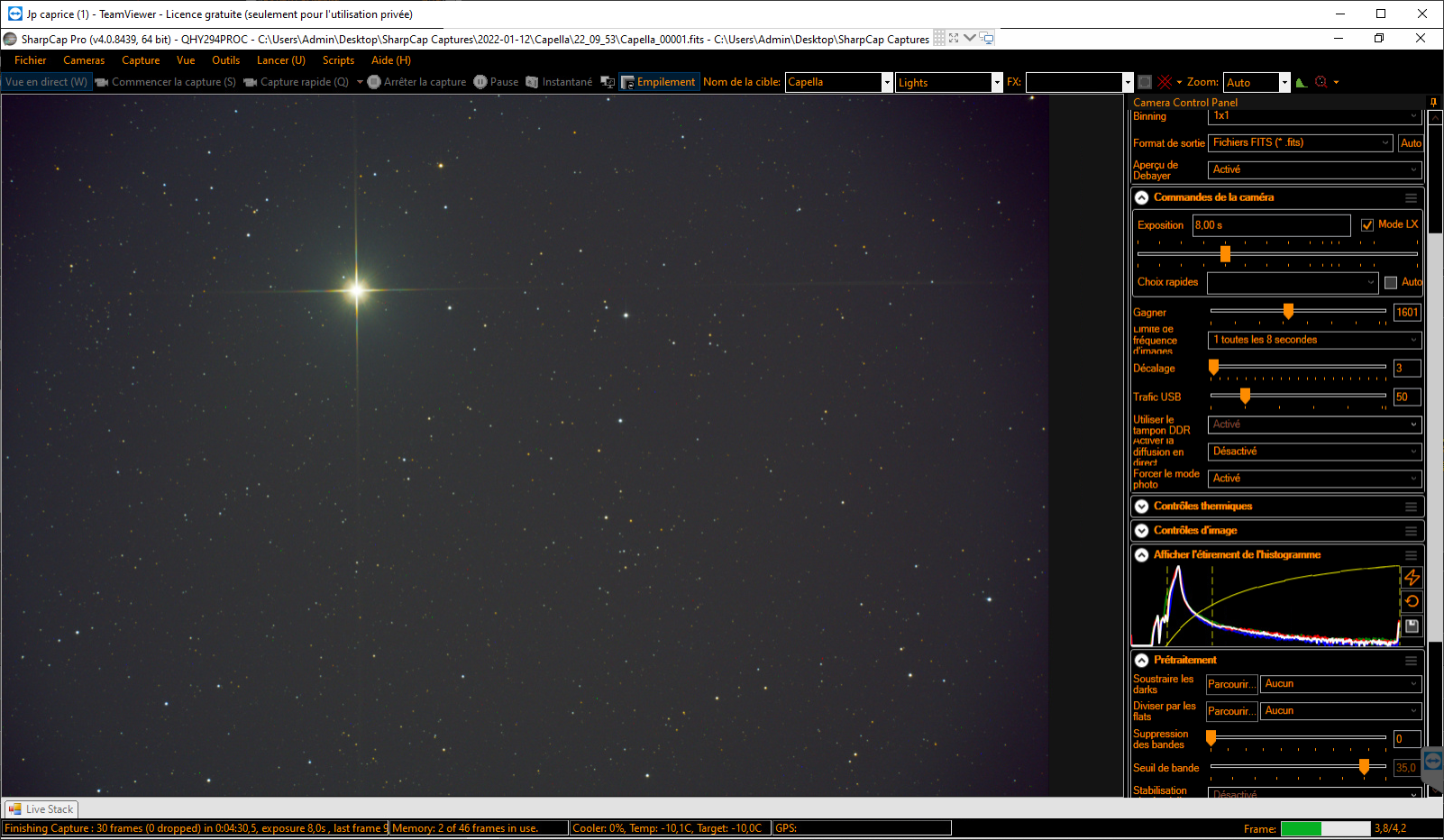

Essai sur une étoile ça me semble correct, mais pourtant, je me retrouve à nouveau avec des étoiles à queue de cerise

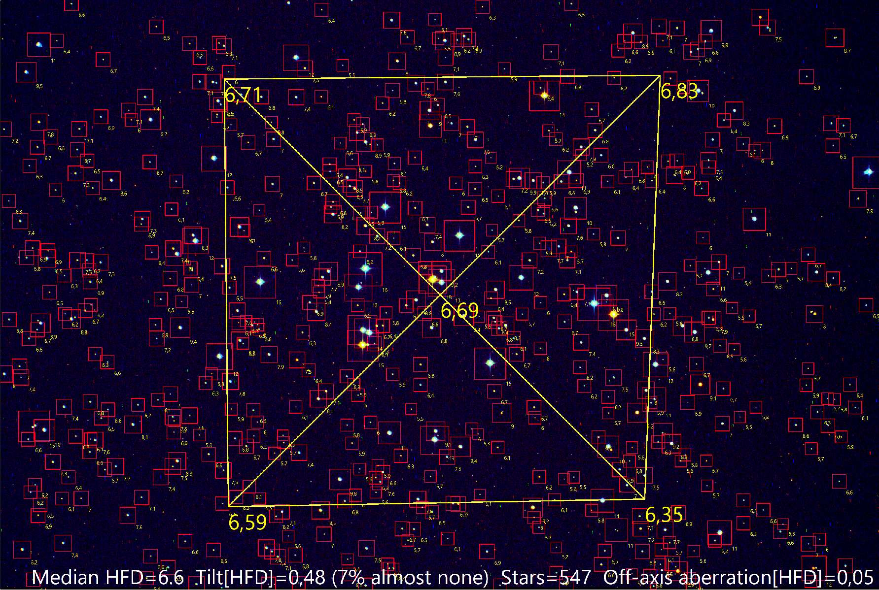

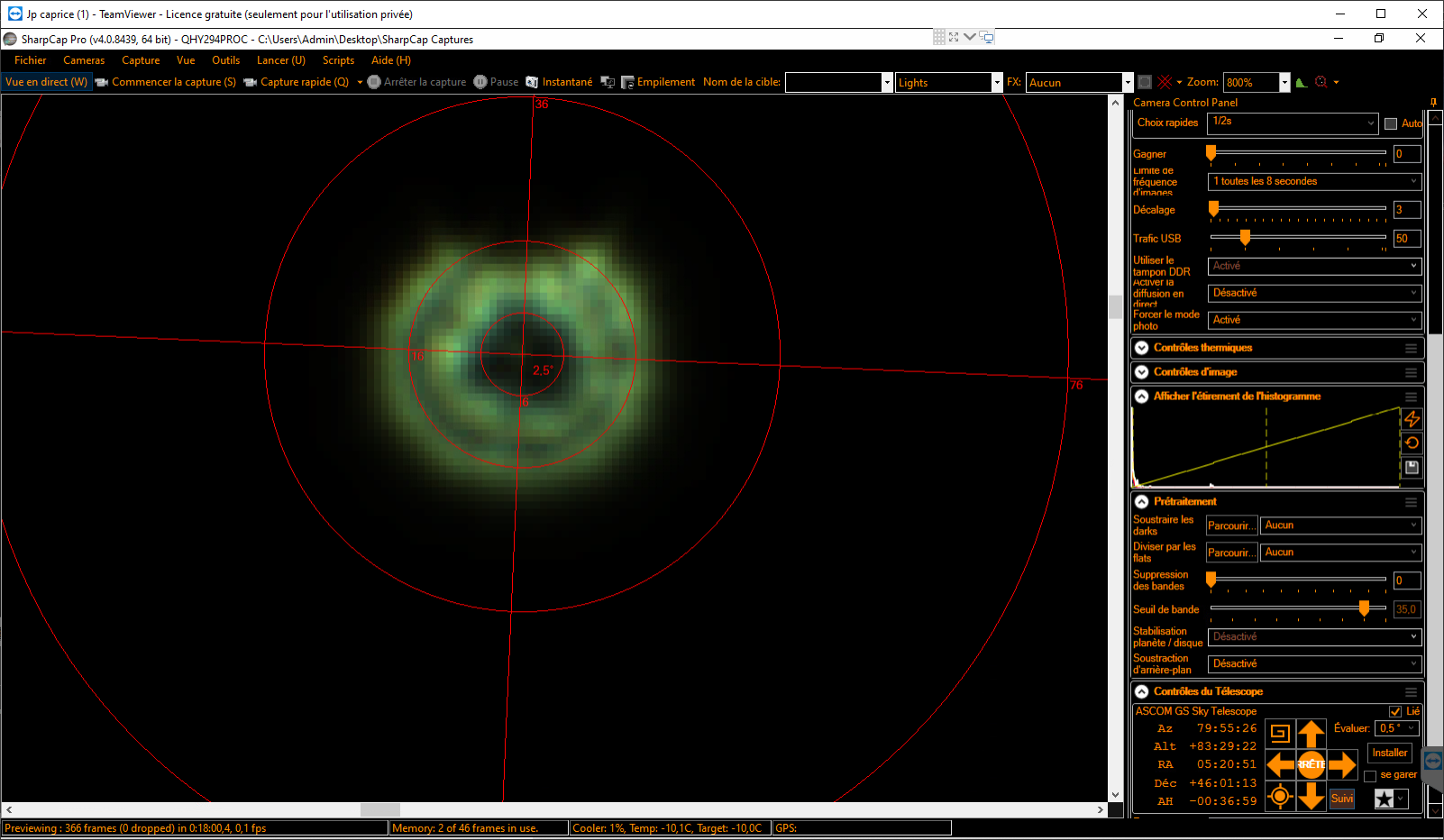

Bon la suite, plutôt... mitigée
Bo, y'a du tilt
et pas que ça on dirait
Ce n'est pas la première fois que ça m'arrive et je ne trouve pas ce qui cause ça

Hello @Caprice

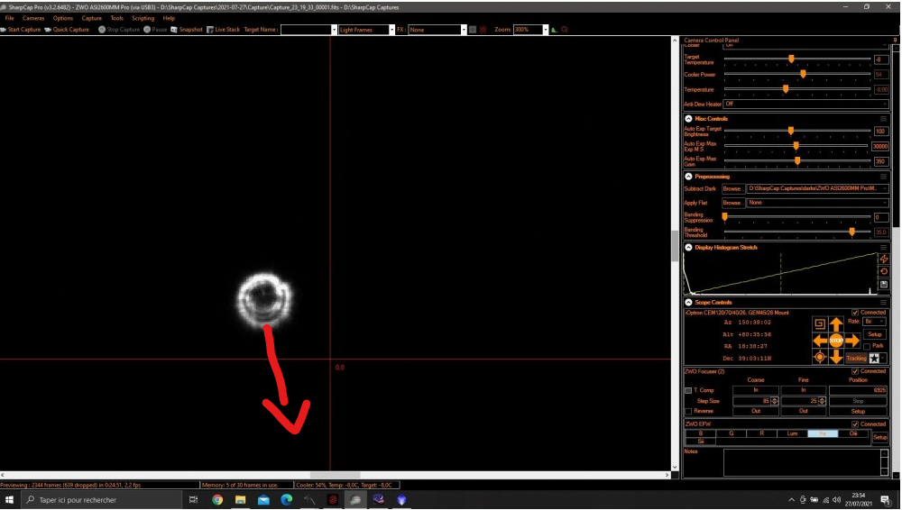

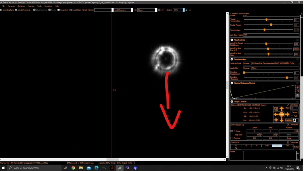

Tu es beaucoup trop defocalisè: ce que tu vois commence à s’apparenter à la projection de l’araignée sur le primaire
Il ne faut PAS centrer cette projection qui n’est pas centrée par conception du modèle à offset (regarde ma photo « parfaite » prise un peu plus haut, le décentrage du secondaire est très net)
Tu le vois moins à F5 qu’à F4 mais le phénomène est toujours là
Regarde les zooms de SharpCap : sur mes captures, je suis entre 400% et 800% de zoom avec 1 seconde d’arc par pixel
Cette image fortement defocalisée doit être décentrée et s’inverse entre intra et extra focale, si tu cherches à la centrer, ta Colimation sera très faussée

Pour compléter : ce principe d’un centrage parfait marche avec les schmidt cassegrain, et c’est pour dégrossir.
L’analyse de la figure de diffraction en étant très proche du point focale reste l’analyse nécessaire pour affiner tout ça (l’orthogonalite de l’axe optique au capteur de ta caméra)
J’ai posté beaucoup de captures d’écran avec SharpCap, ça te donnera un « ordre de grandeur » si tu veux je t’en enverrai par MP

Et dernier ordre de grandeur : les temps de pose pour ne pas tout saturer quand tu zoomes sont autour de 100ms à 500ms
(Je vois que tu es a 600%, je ne connais pas ton échantillonnage)
Excuse pour les posts successifs, je suis dans le métro
Tu es bien sûr ton Newton ? J’ai supposé ça quand j’ai vue les aigrettes

Merci@Djibi
Je suis bien sur le Newton oui.
Pour les paramètres, j'étais à 4s gain 0 et mon échantillonnage est de 1,44" par px (un peu gros ^^)
J'ai du mal à voir de combien je dois defocaliser pour faire la manip en effet. J'espère pouvoir faire un nouveau test rapidement.

Re hello @Caprice
Je pense qu’un autre des points est ton temps de pose (bien trop long) et ton stretch (genre auto stretch)
Il ne faut rien stretcher et jouer un peu sur la barre du mid : il faut voir les écarts de luminosité et si tu stretches trop, tout ton disque est saturée avec des valeurs de « save as seen » proche de 1 et tu ne verras plus dans quelle direction faire tes réglages
Il faut avoir un des birds du disque assez sombre et identifier les zones un peu plus brillantes

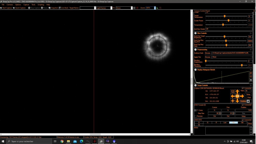

Si je comprend bien, le but du jeu n'est pas de mettre le rond noir au centre à cause de l'offset trompeur, mais d'avoir un éclairage de l'anneau uniforme ? Question bête, faut jouer sur la vis de collimation coté éclairé ou sombre ?
- Djibi
- Messages : 1888
- Localisation : Angers
Help ! Collimation du secondaire d'un newton
exact @soulearth
sur la figure ci dessous, tu dois avoir un temps de pose entre 100 et 500ms et zéro stretch (regarde le mini histo), tu déplaces ton étoile avec les vis du primaire dans le sens de la zone la plus sombre :
tu passes de ça : pour arriver à ça : quand tu en arrives là, tu es trés proche du but :
ton defocus est suffisamment faible pour ne jamais voir l'ombre du secondaire au centre du disque, si tu en arrives là, tu as trop défocalisé

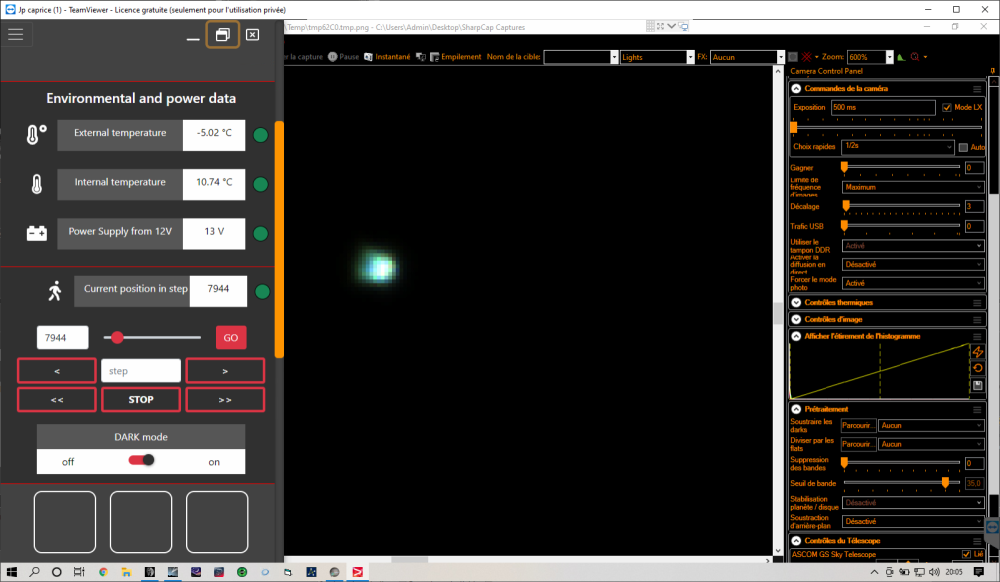

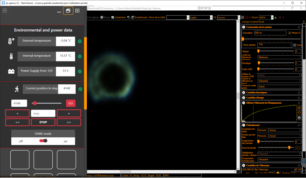

C'est un peu dégagé ce soir avec la Lune, je tente un nouvel essai
Le départ :
Je choisi Menkalinan, Magnitude environ 2 dans le Cocher à 600%
Poses de 500ms gain 0 focuser à 7944 (MAP de la dernière fois). Mon focuser peut aller de 0 à 93926. En intra à 4149 j'ai ça Est-ce bon ou est-ce trop déjà ?
Le départ :

J'y connais rien, ca ressemble en tt cas, avec le ttait sombre sur la gauche

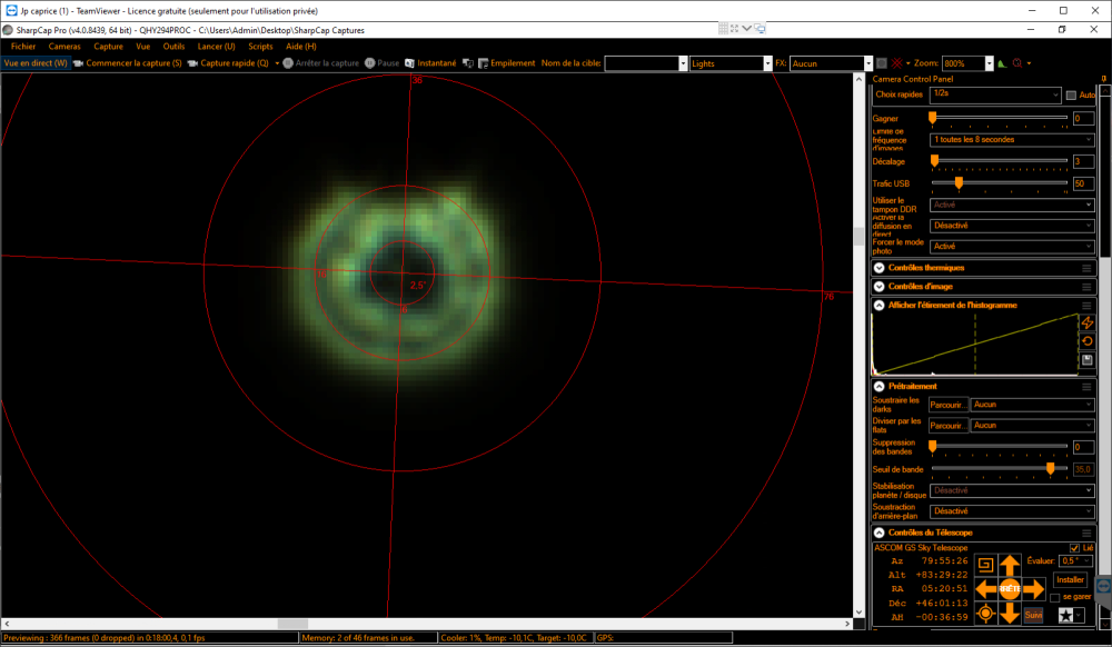

Dès que j'ai la bonne "mire"
En extra sur Capella, 125ms La figure est différente (mais pas claire comme les vôtres ^^ )

En partant de cette figure, j'arrive à ça
Il faudra que je me dégote un filtre rouge un des ces jours en effet.

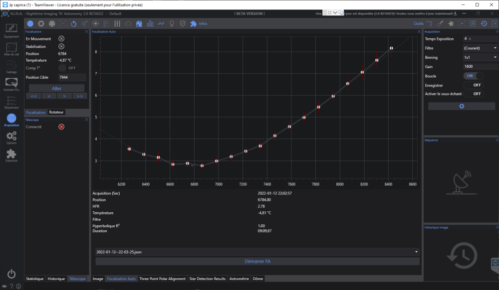

Un autofocus plus tard
C'est mieux ! Pas top, mais mieux

C'est pas vilain déjà. Y'a pas a dire, ça avance bien. Et les aigrettes sont bien.

T'es à combien de fwhm sharpcap ? Tu connais ton échantillonnage ?
