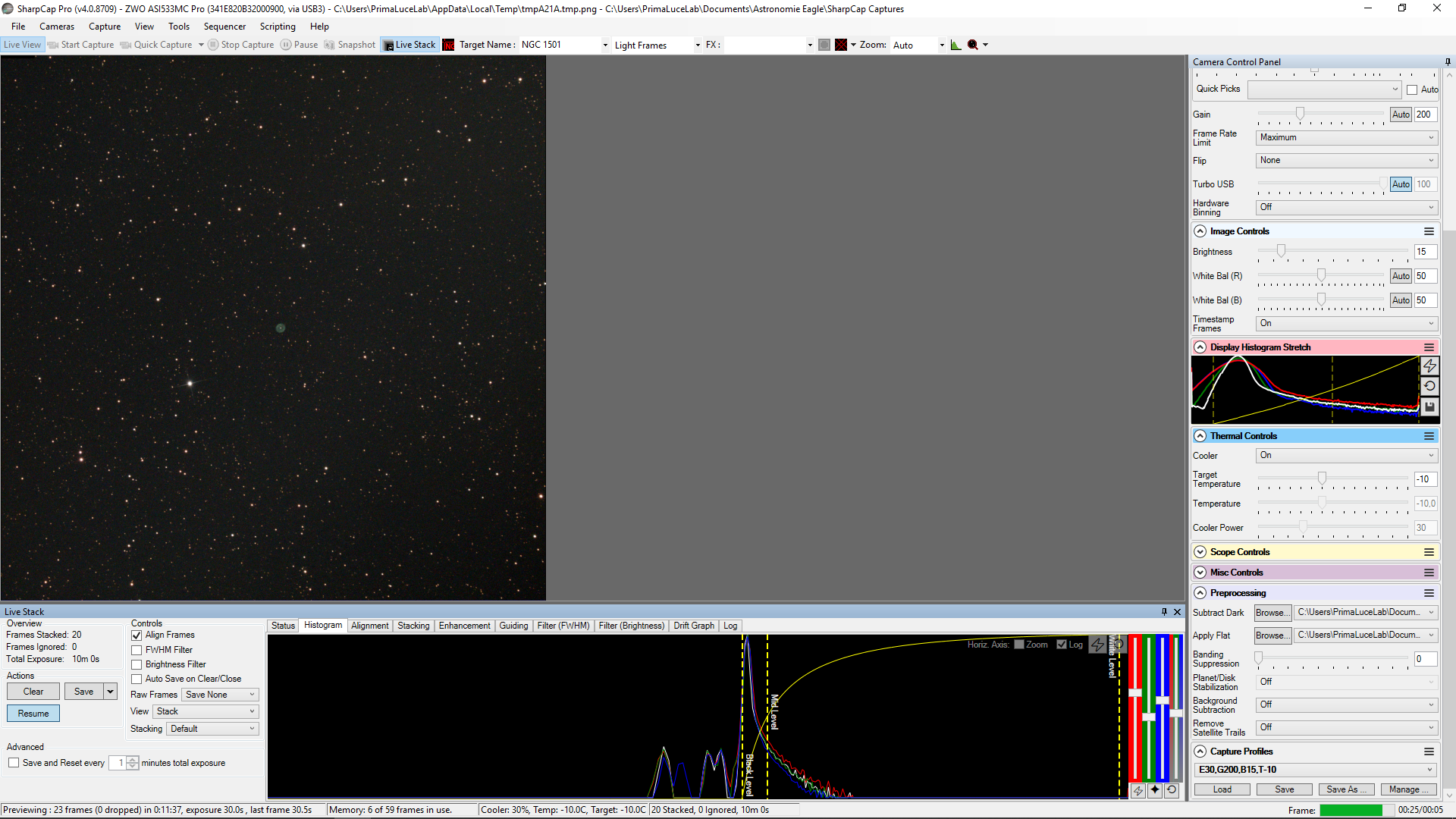

Bien alors le menu save que tu nous montre va sauvegarder l’empilement qui apparaît à l’écran avec les variations indiqués par l’inspecteur @clouzot plus haut. Tu as un autre menu ou tu peux choisir de garder toutes les images acquises ou uniquement celle qui ont été utilisé pour le stack de sharpcap, au format que tu aura défini dans tes préférences sharpcap (menu de droite en haut) a choisir suivant les logiciels que tu va utiliser pour les traiter. Le plus pratique c’est d’utiles Fits pour les poses longues en ciel profond, ce format inclus de nombreuses informations. Et le format Ser, donc vidéo pour les séquences planétaires faite en poses courtes.

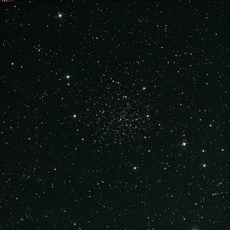

Toujours dans ma démarche de compréhension et d'amélioration de mes résultats, voici NGC 457 amas de la Chouette. J'ai oublié de prendre la copie d'écran de mes réglages sous SharpCap
56 x 8s = 7,5 min, gain 200, brightness 15, -10°C, dark + flat.
J'essai d'évaluer le bon niveau de noir du ciel mais sans repères ce n'est pas facile; j'avais lu un commentaire de @Steph mentionnant un niveau de gris " x%" ou "x rvb", un truc de ce genre ...
- est-ce que cela est une bonne méthode et comment le traduire avec SC ?
Après réflexion je pense que j'aurai du poser plus long, du style 20x30s ou même plus 20x60s. A refaire.

Le bon usage veut que le FDC soit compris entre une valeur R=27/ V=27 /B=27 et R=33/ V=33 /B=33.
Donc, soit tu créer un fichier image "étalon" avec ces valeurs rvb, et que tu compares visuellement avec le stack en cours, soit tu utilises Color Picker (widows+shift+c) qui te donnera la valeur rvb de la zone mesurée de ton écran. Dans les deux cas cela restera de l'approximation. Dans le 1er, si tu n'as pas d'écran calibré ça risque d'être chaud, et dans le deuxième, lorsque tu réalises la mesure , celle ci se fait sur un pixel ponctuel. Lorsque l'on détermine le point noir (ton FDC) dans Ps, on le fait en moyennant une sélection d'un nombre défini de pixel, avec Color PIcker tu auras la valeur rgb du pixel que tu auras mesuré, et qui, même pris dans dans le FDC, contiendra des aberrations chromatiques.
Bref tout ça pour dire que ce n'est pas évident

Effectivement @Steph mesurer la valeur du pixel n'est pas représentatif de l'ensemble du ciel profond, par contre ta méthode de comparer avec un rvb étalon me sera utile
C'est bon, j'avance ....

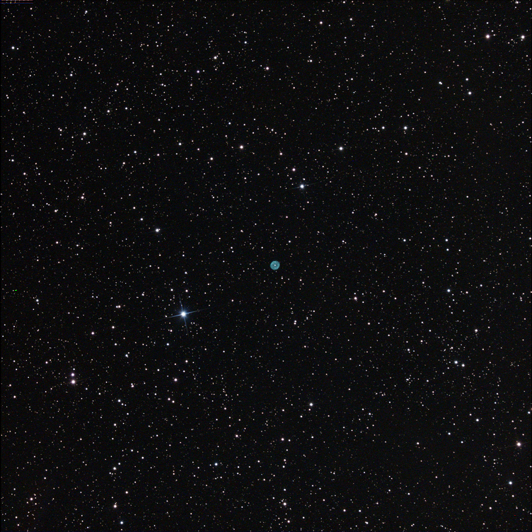

Voici 2 observations dans la constellation de la Girafe, NGC 1501 la Nébuleuse de l' Huitre, et NGC 2403 une galaxie spirale. Les conditions n'étaient pas terrible avec un léger voile mais cela permet de se faire la mains après des nuits et des nuits de disette. Ce sont des expositions relativement courtes, mais de toute façon il me semblait que cela ne montait pas plus. Si vous avez des commentaires pour améliorer, ne vous genez pas!
C'est amusant @SBRCoach a posté aussi NGC 2403 imagée avec la même asi 533mc !
NGC 1501, 20x30s = 10 min, gain 200, brightness 15, -10°C .
NGC 2403, 25x15s = 6,25 min, gain 200, brightness 15, -10°C

Jolie petite Huitre !
Elle ressort bien sur le ciel "couleur pleine lune"
Tu sais que tu peux zoomer ton image ? En haut de ta page... Avec la 533, je pense que tu peux te mettre à 40% pour occuper la place : ça va manger le dessus et le dessous de l'image, vu qu'elle est carrée, mais tu seras centré sur ta petite nébuleuse (ou galaxie ou autre) !

Question concernant l'acquisition pendant plusieurs heures avec SharpCap:
Lorsque vous lancez un stack programmé pendant plusieurs heures, sans faires de réglages ni ajustements pendant la durée du stack, quelle type de sauvegarde utilisez-vous et comment faites vous ensuite pour traiter l'enregistrement afin de réaliser l'étirement des histos et l'ajustage des couleurs ?

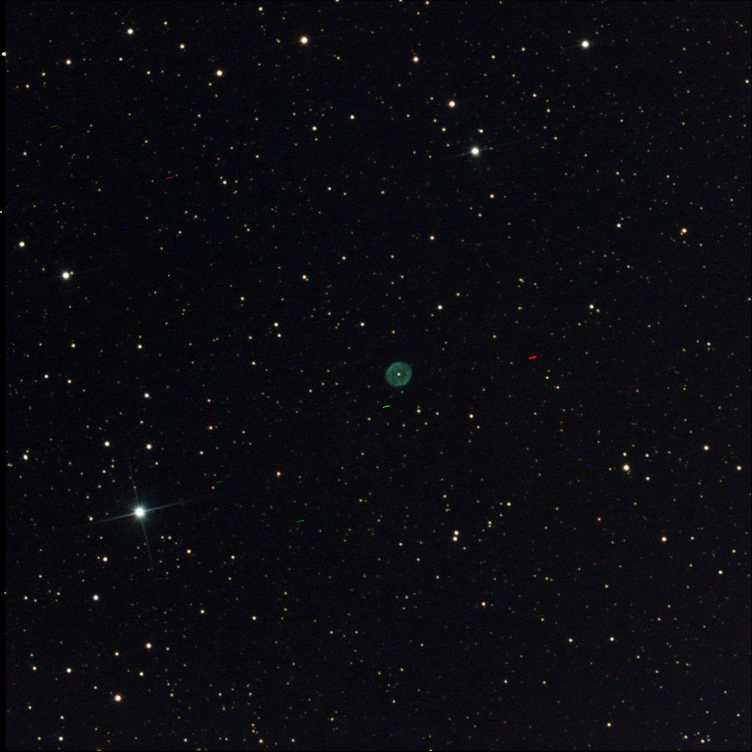

Hier soir le ciel était au rendez-vous avec une magnitude jusqu'à 20.04 mesurée par le sensor du Eagle.
Je reprends mes gammes restées en suspend la fois dernière à savoir: zoomer ou modifier la taille de la capture et parfaire la nébuleuse du singe ngc 2174.
- suite à la remarque de @Olivier-Fantasy me proposant de zoomer la nébuleuse de l'huitre ngc 1501 à 40% ( sur SharpCap ), je ne savais pas s'il y avait une différence entre empiler avec la fonction zoom 40% ou modifier la taille de la zone de capture de la camera 533mc, en choisissant par exemple une résolution de 1504x1504.
Et bien sauf erreur
, zoomer modifie la taille de l'affichage à l'écran mais pas la taille de l'image enregistrée, si l'on veut "grossir" l'objet il faut choisir une résolution d'image plus petite dans le menu Capture Area avec 2 effets secondaires : augmentation du grain de l'image et avoir un dark en rapport à cette nouvelle résolution.
Ngc 1501 résolution native 3008x3008, zoom auto, 30x30s = 15min, gain 200, brightness 15, -10°C. Je l'aime bien, perdue dans son immensité, cela rappelle la vision que l'on peut avoir en manuel à l'oculaire. .
La même en résolution 1504x1504, zoom auto, comme je n'avais pas de dark pour cette résolution on voit les pixels chauds! J'ai eu plus de mal à obtenir une belle image. .
La solution est peut-être de garder la résolution native et d'en faire un crop au maximum de la qualité de l'image. .

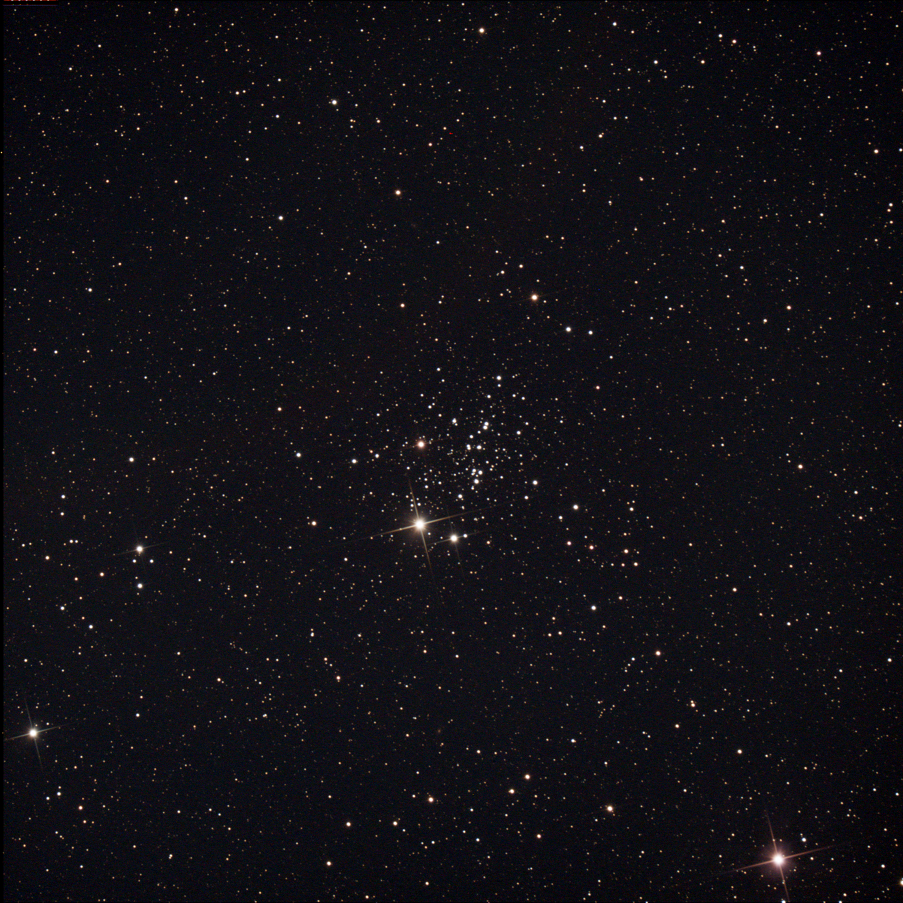

Constellation de la Girafe, IC 342, 100x15s = 25min, G200, B15, -10°C. Pas facile, normale elle est cachée! .
Constellation de Céphée, amas ouvert Ngc 188, 60x15s = 15min, G200, B15, -10°C. J'aime bien les amas pour tenter de les reproduire bien nets, denses et scintillants avec les différentes températures des étoiles.
Et bien sauf erreur

Tu as bien compris : le zoom c’est uniquement pour l’affichage. C’est le « ROI » (zone de capture, le truc tout en haut à droite dans SC) qui détermine la taille réelle de la capture et donc de l’empilement que tu peux sauver au final.
On n’utilise le ROI que dans des cas bien précis : en poses ultra courtes pour du planétaire, ou bien quand l’optique utilisée n’est pas assez bien corrigée sur les bords et qu’on préfère les couper à la prise. Le corollaire c’est qu’il faut faire des darks (et des flats) avec ce même réglage de ROI, ce qui peut être assez pénible

Oui, ta résolution ne change pas, juste la taille de l'image : si ton ordinateur peine à empiler des images au format "normal", tu mets une "région d'intérêt" (ROI en anglais), donc juste un bout de ton image. Par exemple, pour faire du planétaire, car là on a des images de quelques centaines de millisecondes (donc empiler 3 ou 4 images par seconde, tous les ordinateurs ne peuvent pas, d'autant que si on veut juste voir une planète, minuscule, tout le vide autour ne sert à rien).
Bref, on ne se prend donc pas la tête avec ça, et comme tu l'as compris, on "crope" (zoome) dans l'image "plein format" pour centrer notre petite cible, comme dans le cas de ton Huitre, très sympa et bien colorée !
