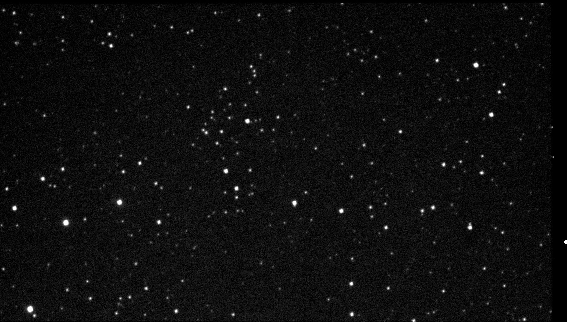

M1 filtre rouge 101 x 4s gain 200
IC 2162 filtre rouge 50 x 4s gain 200
NGC2158 filtre Luminance 75 x 4s gain 200
(->edit erreur sur le nom du fichier )

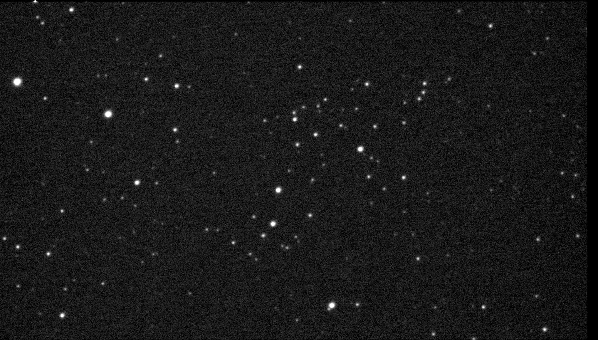

IC446
on ne voit pas grand chose même en Luminance 151 x 4s gain 200

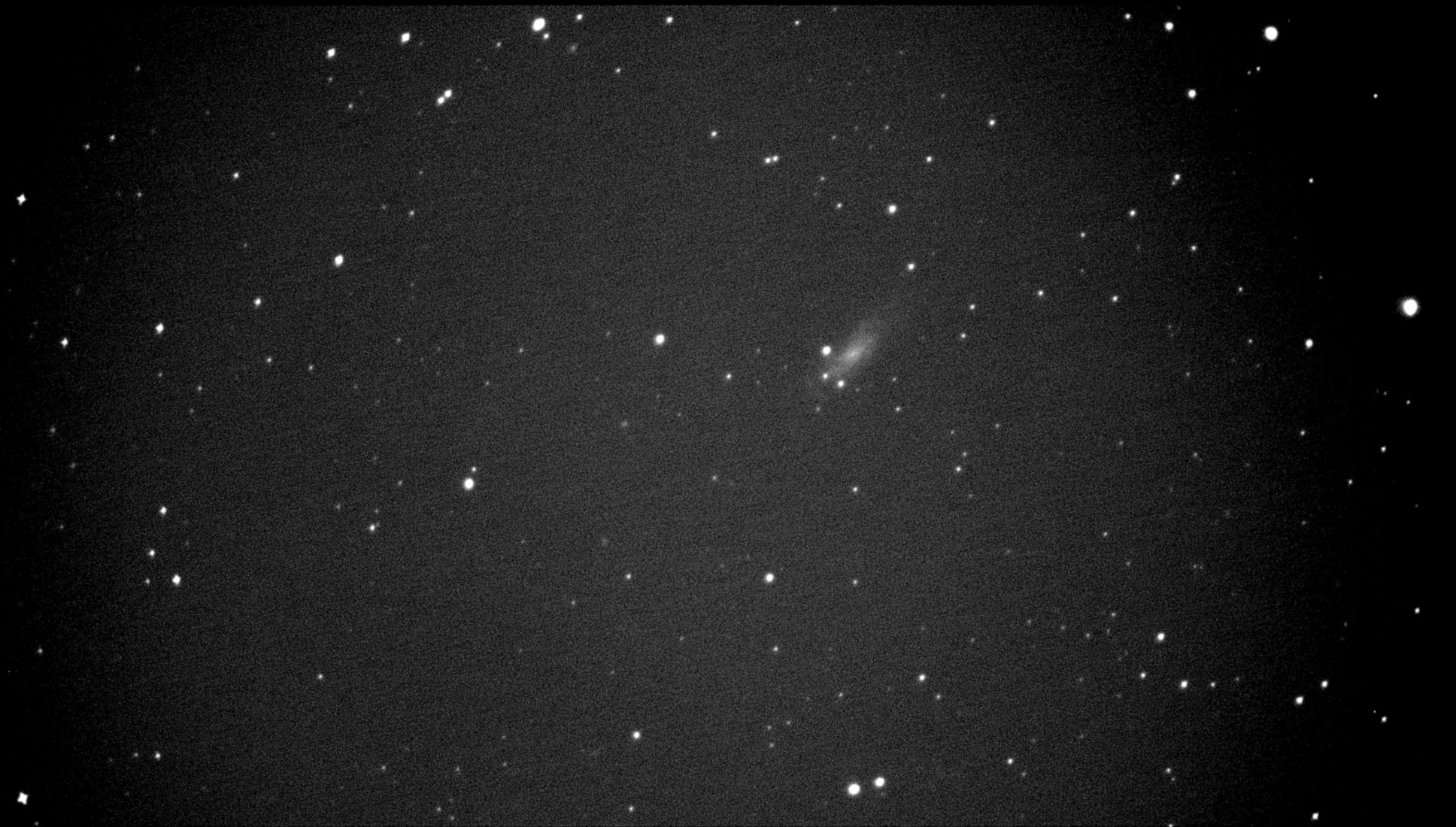

30 décembre
tentative désespérée de profiter du retour du ciel avec la lunette 80/480
Mais beaucoup trop de turbulences; même au bout d'une heure il fait encore plus chaud dedans que dehors.
la fwhm fluctue entre 5 et plus de 10 !
caméra imx662 filtre vert 4s gain 200
refait un dark (température du capteur 15°contre 24 au mois de novembre)
J'ai réussi péniblement à avoir NGC2395
J'ai essayé d'apercevoir la NP A66 21 qui n'est pas très loin; rien vu même avec le filtre rouge;
mais l'atmosphère n'était vraiment pas favorable
Comparaison avec l'image obtenue avec le Pentacon 300 à f/5.6 ; dommage qu'il manque de piqué

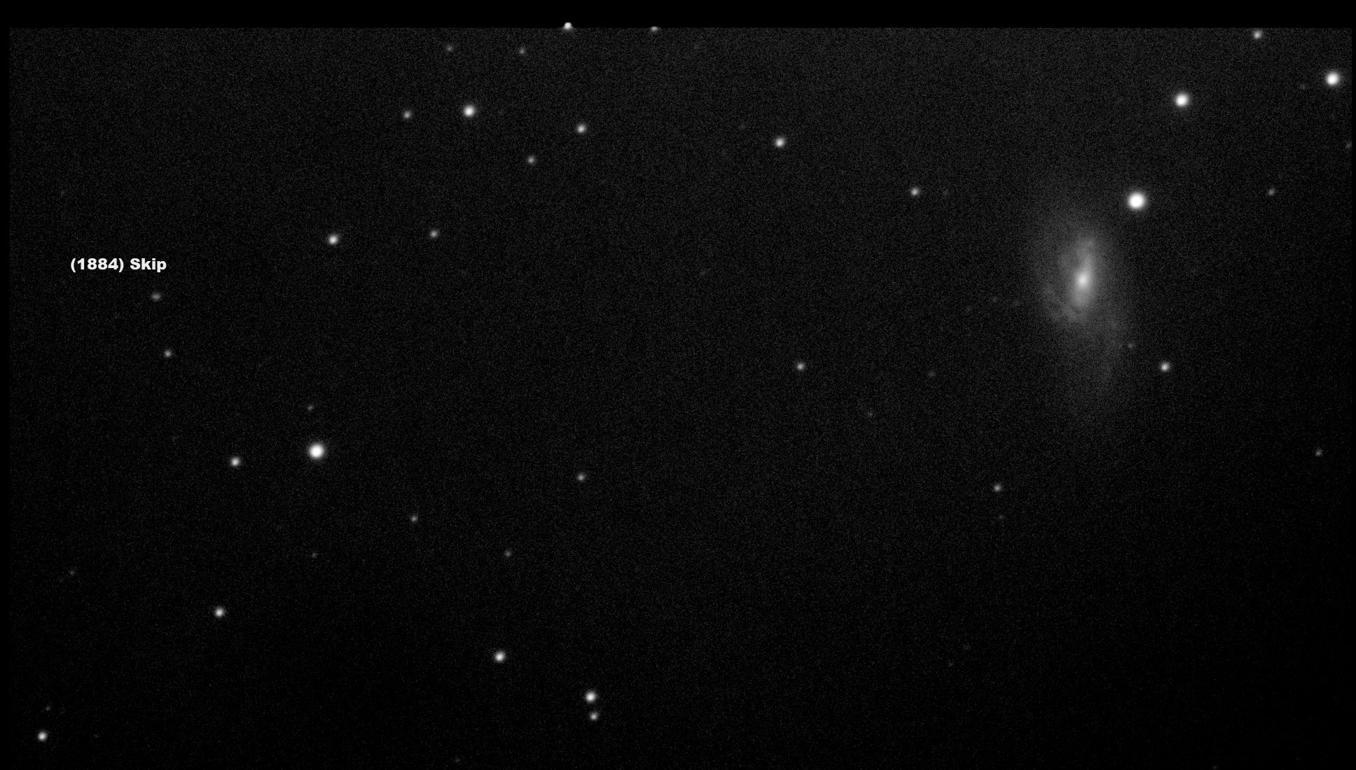

28/02/2026
Lunette 102 avec RdF x0.8 focale mesurée 522mm
caméra imx662 raccordée en 1.25" filtre ir-uv cut
exposition 4s gain 220
beaucoup de turbulence
M66
l'astéroide (1884) Skip se rapproche de M66
M65
M85 et NGC 4384
M100

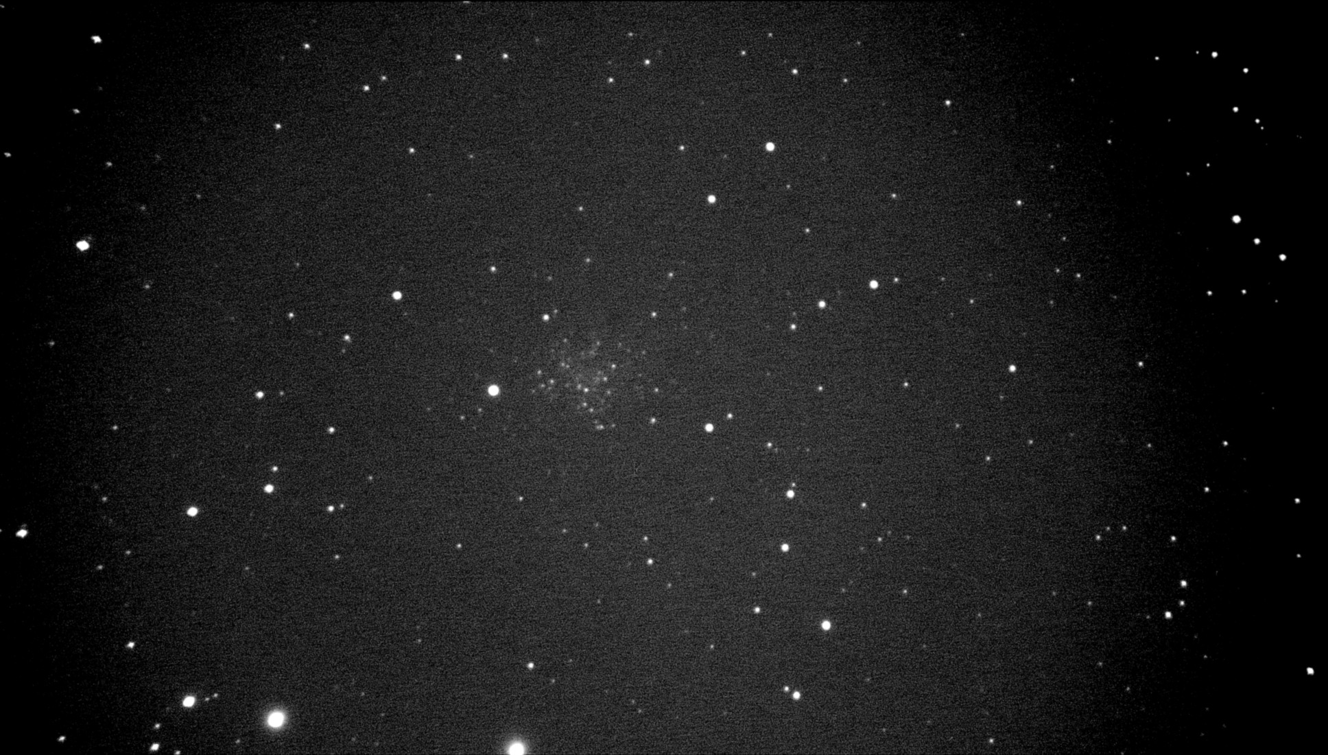

17/03/2026 lunette SW80/400 reduite à 232mm de focale
caméra imx662 filtre ir-uv cut; exposition 4s gain 220
En 400s on atteint la magnitude16
M87 avec l'astéroïde (1658)Innes de mag 15,3 à proximité

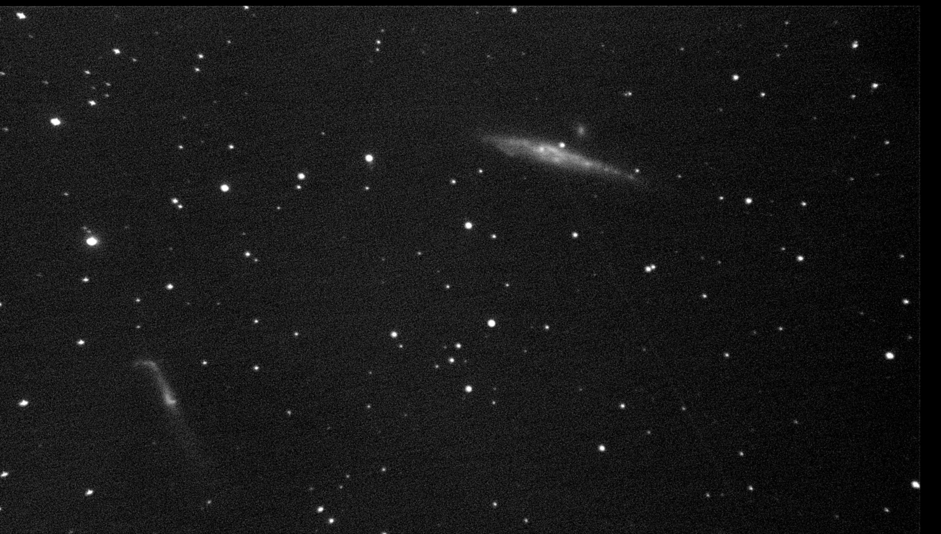

Le duo NGC4631-4656
NGC4559

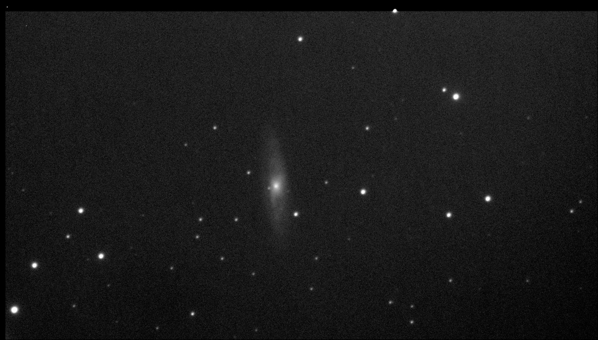

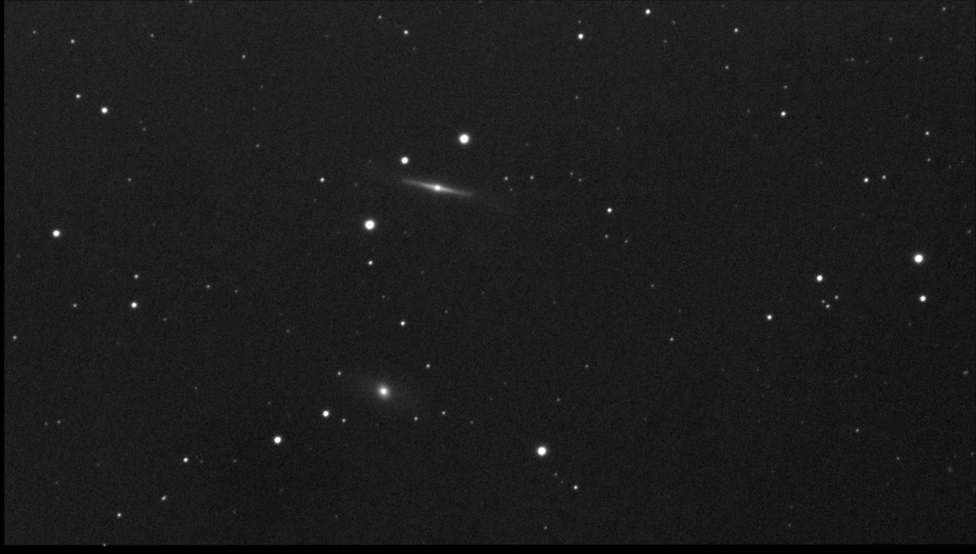

NGC4565
NGC4725

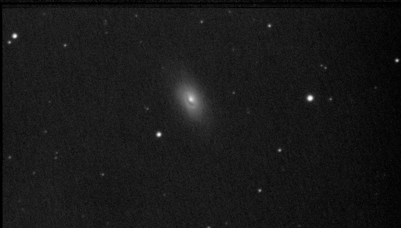

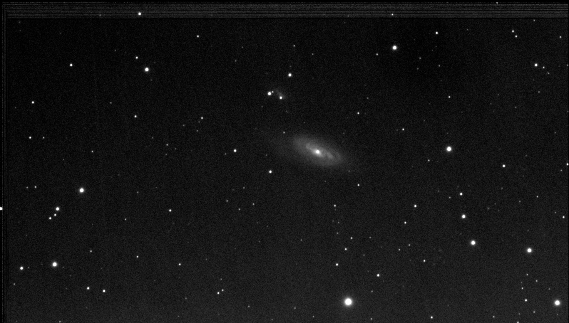

M64
M53 avec(387)Aquitania
NGC5053

NGC4631 et NGC4656

NGC4565

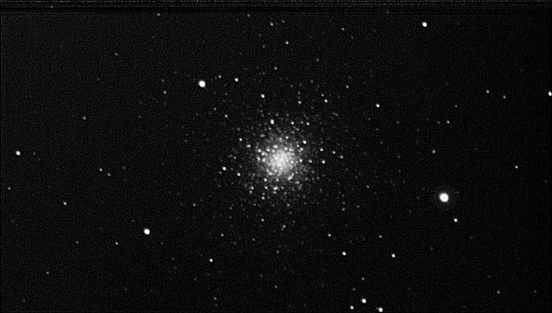

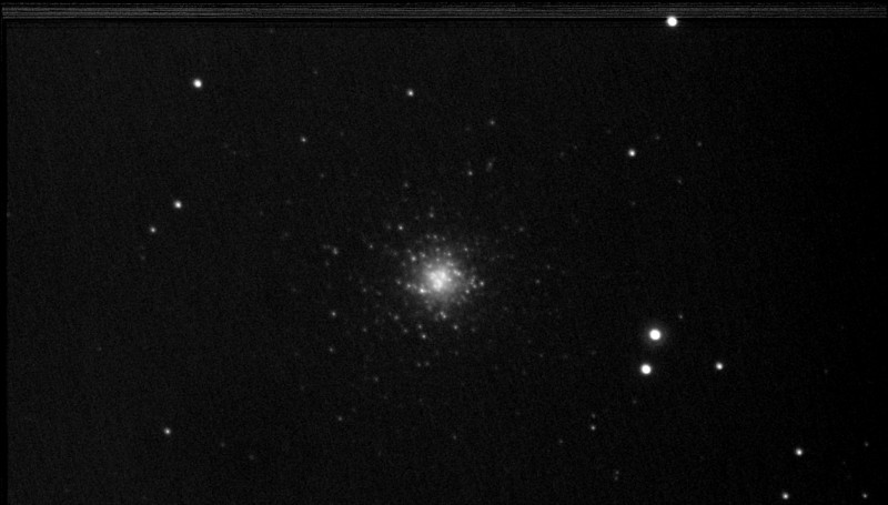

M3

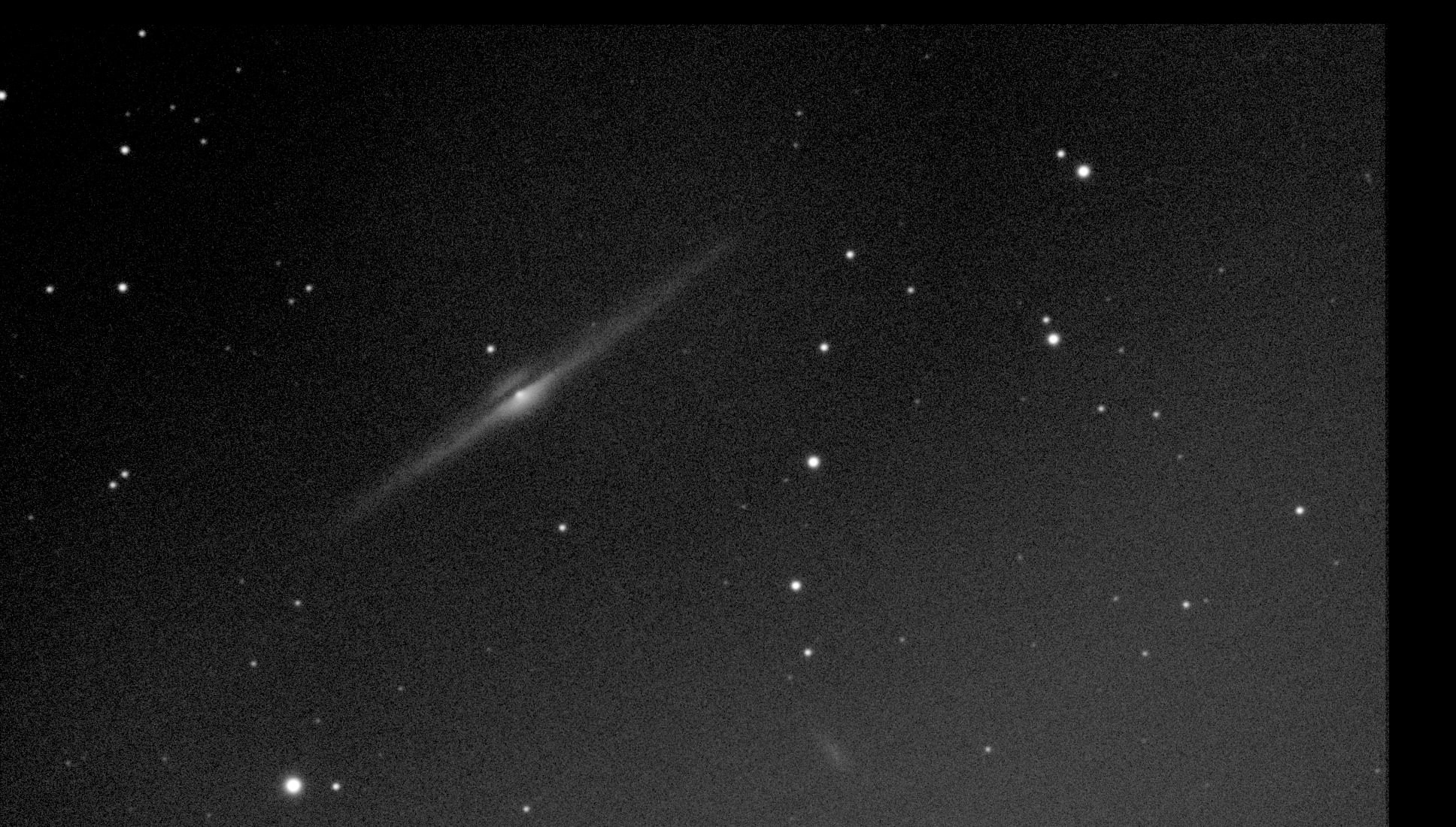

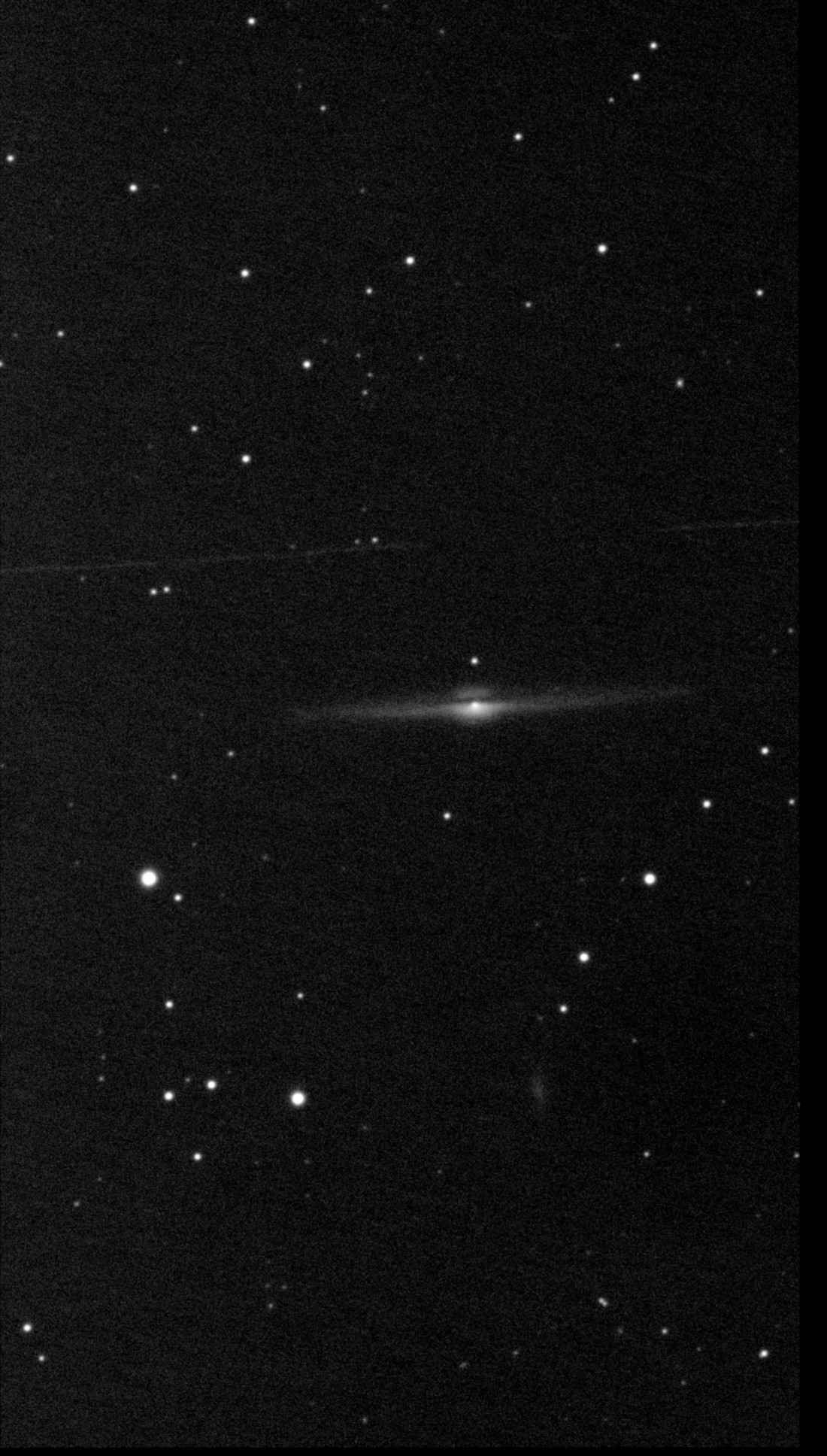

19/03/2026
Lunette 80/480 réduite à 390mm de focale avec rdF Photoline x0.79
échantillonnage 1,53"/pix
filtre luminance
expositions 4s et 8s gain 220
on atteint mag 17 en 100x8s
NGC4565 avec un satellite :angry-cussingblack:
NGC4725

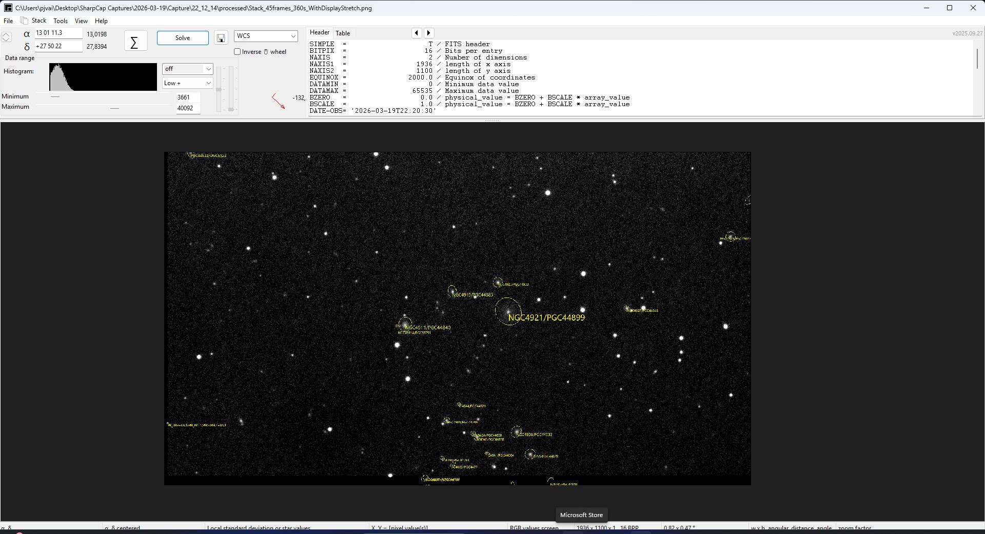

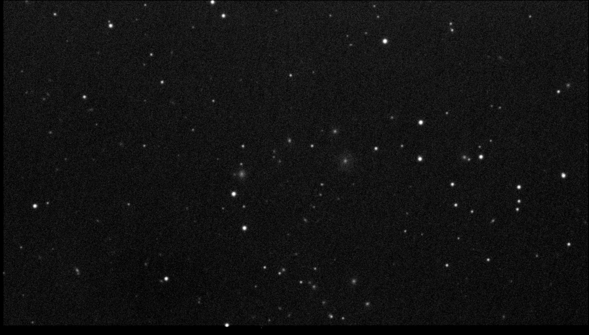

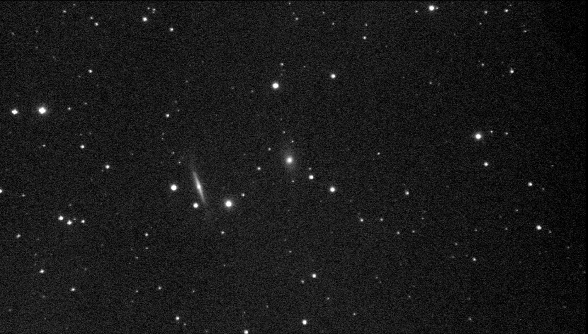

NGC4921et ses voisines; difficile
NGC4762 et NGC4754

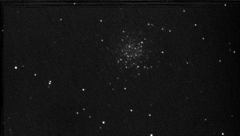

NGC5466

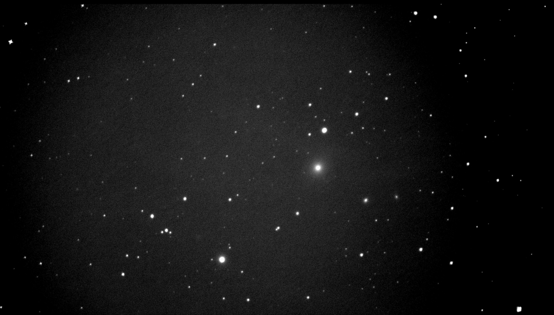

Le VA mono de pejive
Message par kawa » 20 mars 2026, 11:26
19 mars 2026, 07:31
NGC4631 et NGC4656
:clap: :clap: Belles sessions .
J'ai j'ai toujours un faible pour ce couple

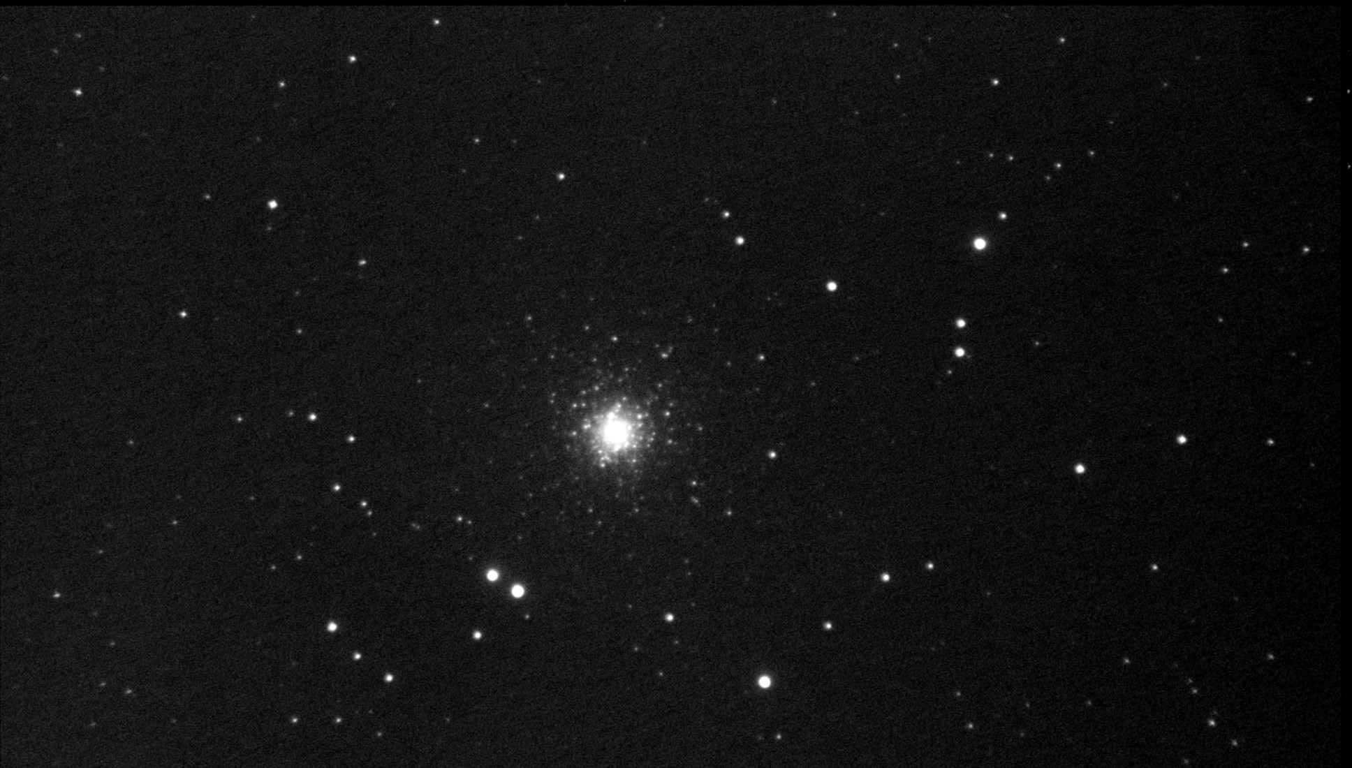

Très long stack sur M91 avec une fwhm exceptionnellement basse
200 x 8s gain 220
astap donne mag 17,7
J'ai enchaîné sur du RVB( voir post dédié), mais malheureusement les conditions se sont dégradées

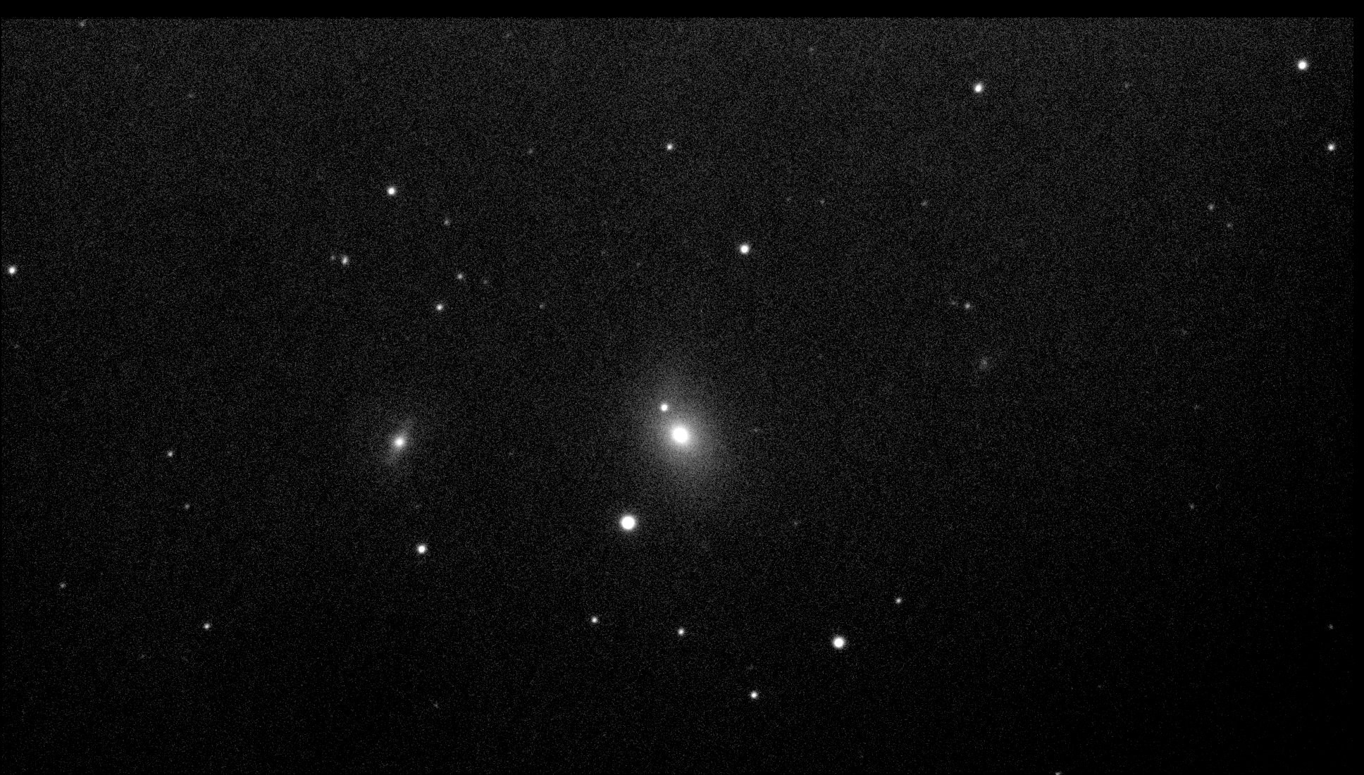

expo 8s gain 220 filtre Luminance
Les Yeux NGC4438-NGC4435 avec l'astéroïde (1658) Innes
L'aiguille NGC4565 -et NGC4562
M64

M3
NGC5466

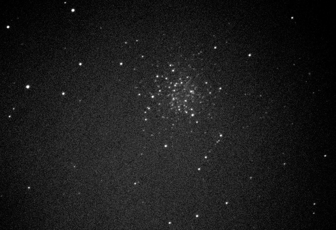

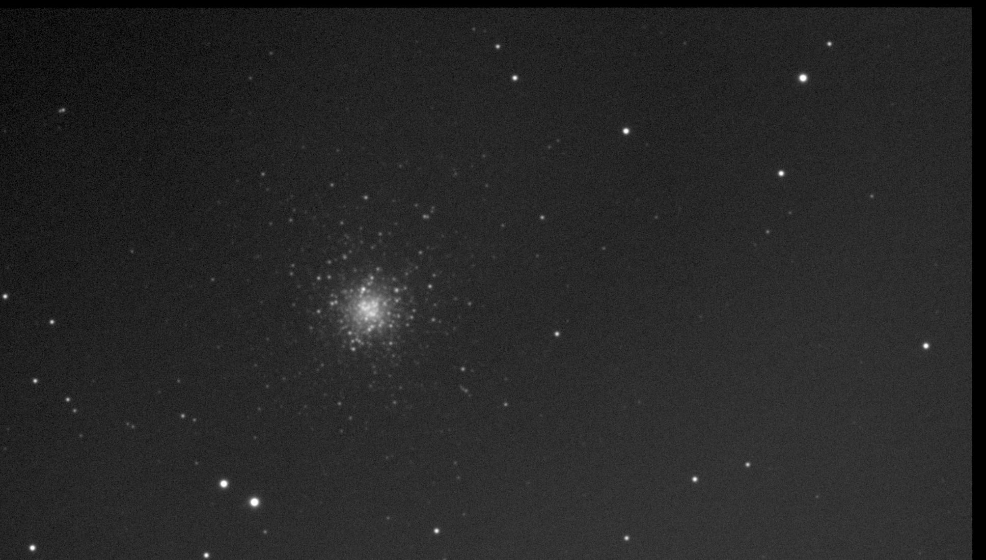

27/03
lunette 102/526 (RdF TSred x0.8)
filtre L-pro qui ne masque pas le chromatisme de la lunette; mise au point difficile
beaucoup de nuages, Lune,...
Le mono ne permet pas d'exploiter le gain apporté par le diamètre supérieur; il faudrait utiliser un filtrage plus sélectif;
sinon mieux vaut rester en couleur et utiliser le bleu synthétique pour limiter les effets du chromatisme;
M64
M53

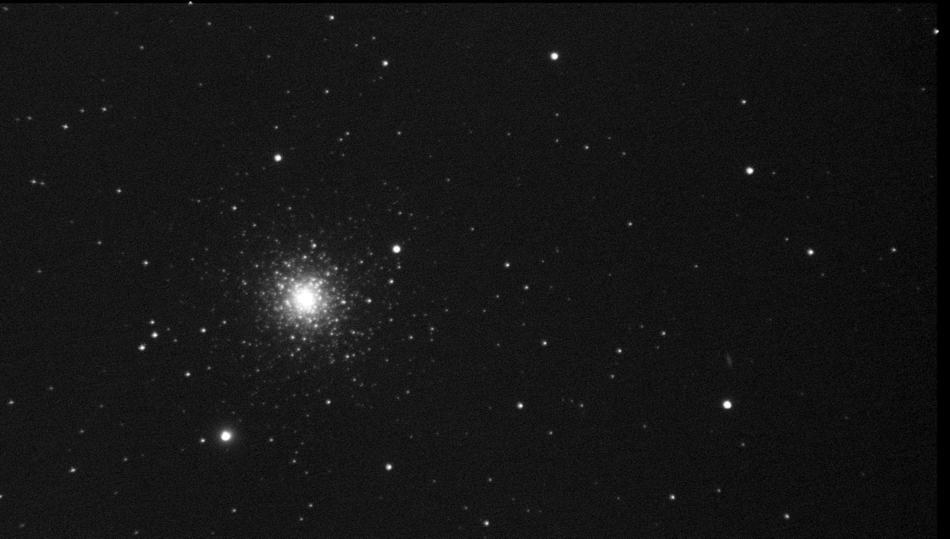

NGC5466 bénéficiant d'une longue période de fwhm <3 !
M3
avec l'arrivée des nuages
