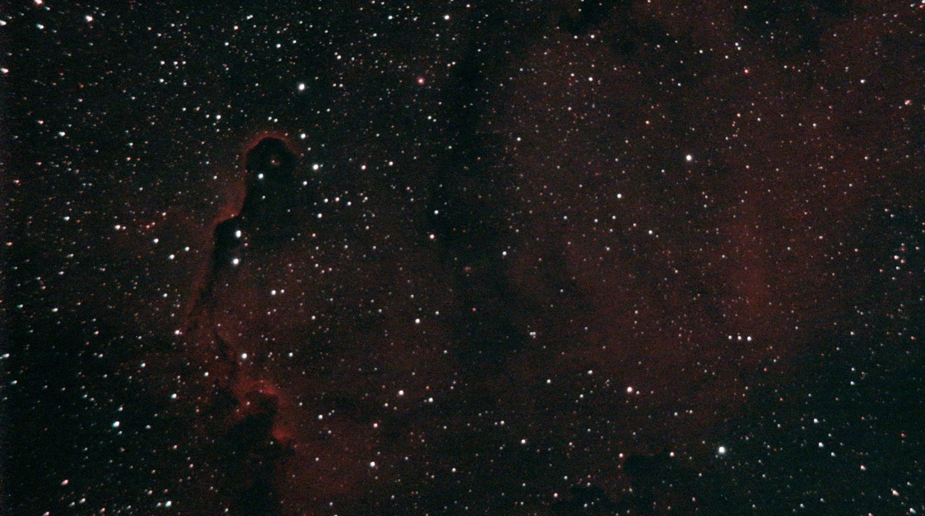

1) J'ai ajouté une cale de 0,6 pour compenser les 2mm d'épaisseur du filtre, puis je suis revenu à mon UV/IR cut à la place du filtre UHC. J'ai l'impression que ça file bcp moins.
2) Les fits si quelqu'un sait en tirer quelque chose de mieux que mes captures d’écran, perso je n'y arrive pas :/
https://www.swisstransfer.com/d/0d87880 ... 8884eac581
3) Les captures d'ecran sans aucune retouches (50 à 80 poses de 30 secondes) avec une pleine lune et un voisin qui avait oublié son éclairage extérieur

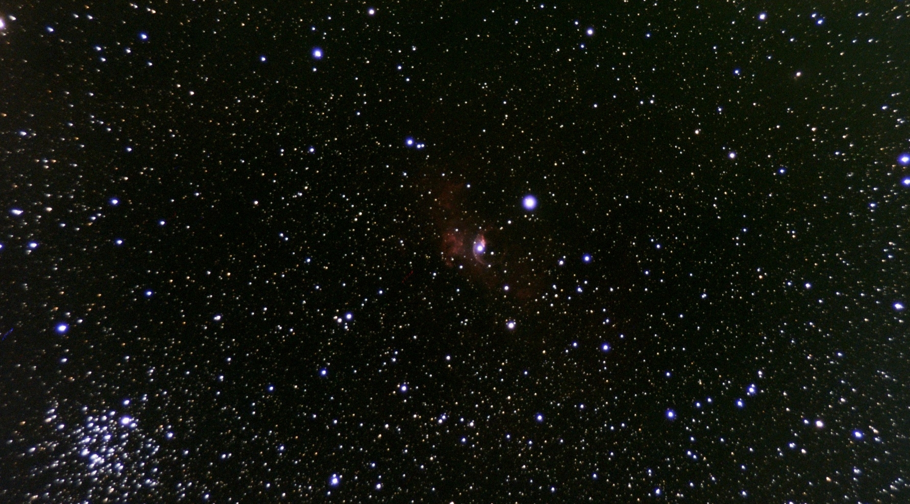

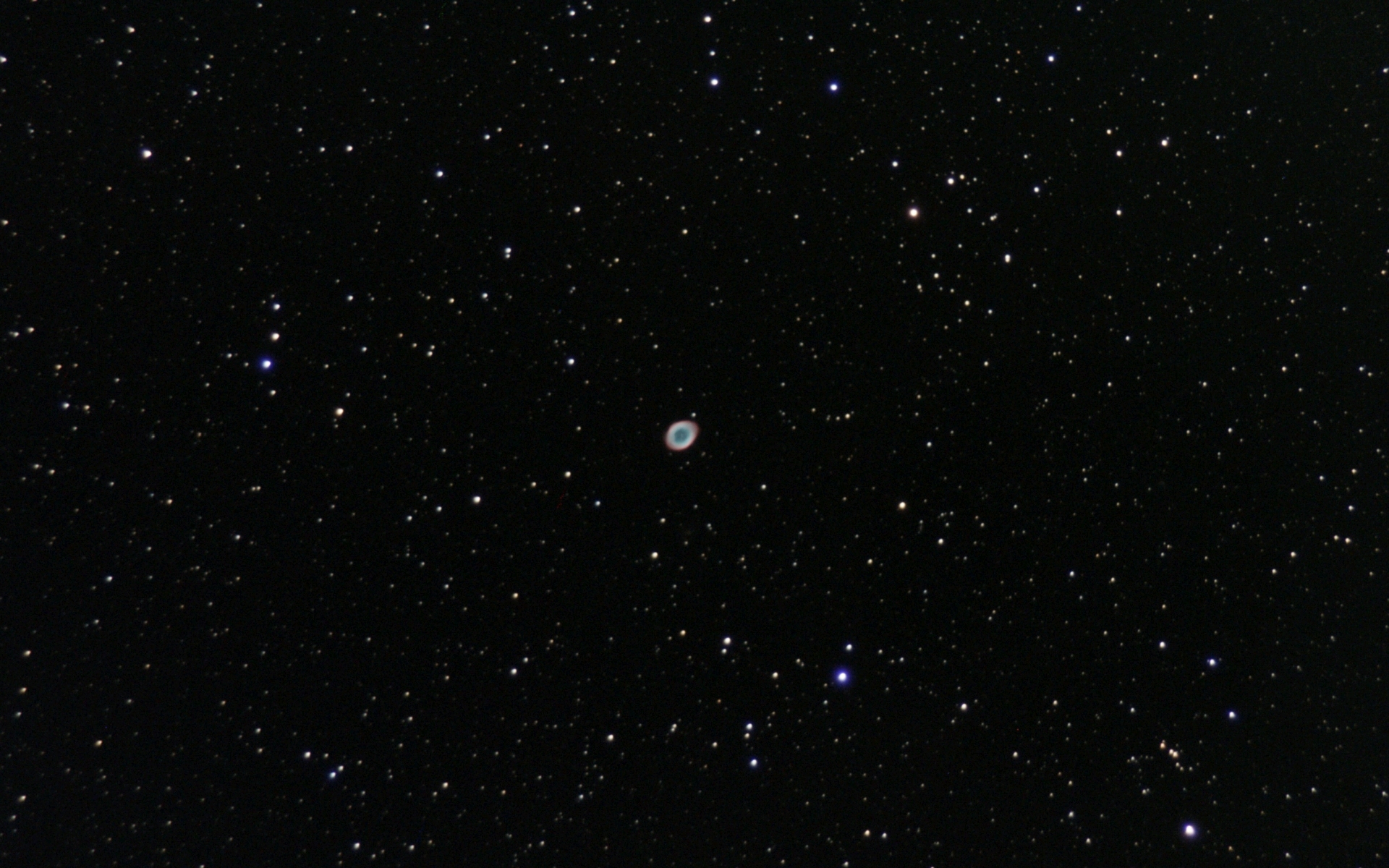

La bulle en 120 x 30s et M31 en 15 x 60s avec à chaque fois un filtre UV/IR
Je suis vraiment déçu du résultat et je suis preneur de tout les conseils possibles avant de sombrer dans un déprime automnale...
Je pose aussi les fits si ça peut aider...
https://www.swisstransfer.com/d/a35aeb5 ... 3e2ea7a993

Pas si mauvais !
Perso, je n’irais pas à 60s sur M31

Est-ce que tu pourrais expliquer plus précisément @Robot_boy ce qui t'a déçu dans ces images qu'on comprenne mieux ce que tu souhaites améliorer ?

@steph37
Sur les deux photos je trouve que:
- ça file dans les coins
- Certaines étoiles me semblent très grosses.
- ça manque de détail (M31 j'ai l’impression de voir un brouillard dans les coins inférieur gauche et supérieur droite, la bulle n'est pas complète malgré les 120 poses)
- La bulle est pâlotte ou peu détachée du fond du ciel
- M31 j'aimerai obtenir un truc de ce type
Messages : 5199
Observations de Robot_Boy
Message par steph37 » 02 nov. 2022, 19:25
Ah @Robot_boy on y voit plus clair !
Je ne sais pas ce qu'on est censé obtenir avec la 72 ED et son correcteur. Les étoiles sont pas top aux bords de l'image, c'est vrai. Est-ce que tu pourrais essayer d'éloigner un peu le capteur du réducteur pour voir si ça fait quelque chose ?
Autre chose, j'essaierais bien de faire des poses unitaires un peu moins longues (les étoiles semblent bien cramées)

Message par Robot_boy » 02 nov. 2022, 20:09
@steph37 merci :)
Je vais ajouter une nouvelle cale pour voir si ça arrange les bords.
Je risque pas de perdre en détail avec de poses plus courtes?
Est ce que réduire le gain éviterai ces étoiles cramées?

Message par steph37 » 02 nov. 2022, 20:45
Robot_boy a écrit : ↑
02 nov. 2022, 20:09
Ah faut essayer, tu vas voir qu'en empilant davantage de poses un peu plus courtes ça peut être pas mal, peut-être mieux ;)
En diminuant la durée des poses unitaires ça devrait déjà avoir un peu d'effet. Tu peux combiner avec une réduction du gain mais il faut quand même qu'on voie le reste et pas que les étoiles ;) . Donc faut y aller progressivement dans la réduction du gain.

Message par kawa » 03 nov. 2022, 19:00
Ça file un peu , du coma ? ? a voir les spécialistes photo
Un peu sombre la bulle sur mon écran , mais peut être que tu as voulu avoir un fond très sombre .
Pour moi du VA si c'est du "save as seen" c'est très bien . Bon je ne dépasse pas 16s pour tout , j'ai du mal a imaginer 60s .
Tu vas affiner .

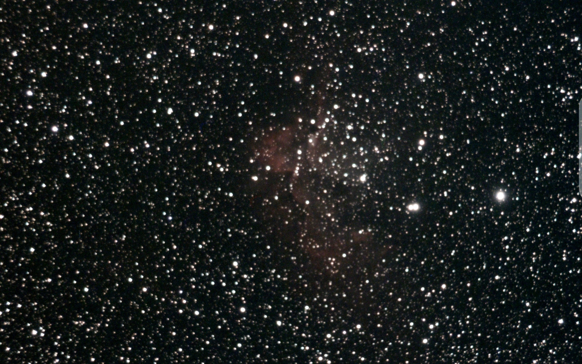

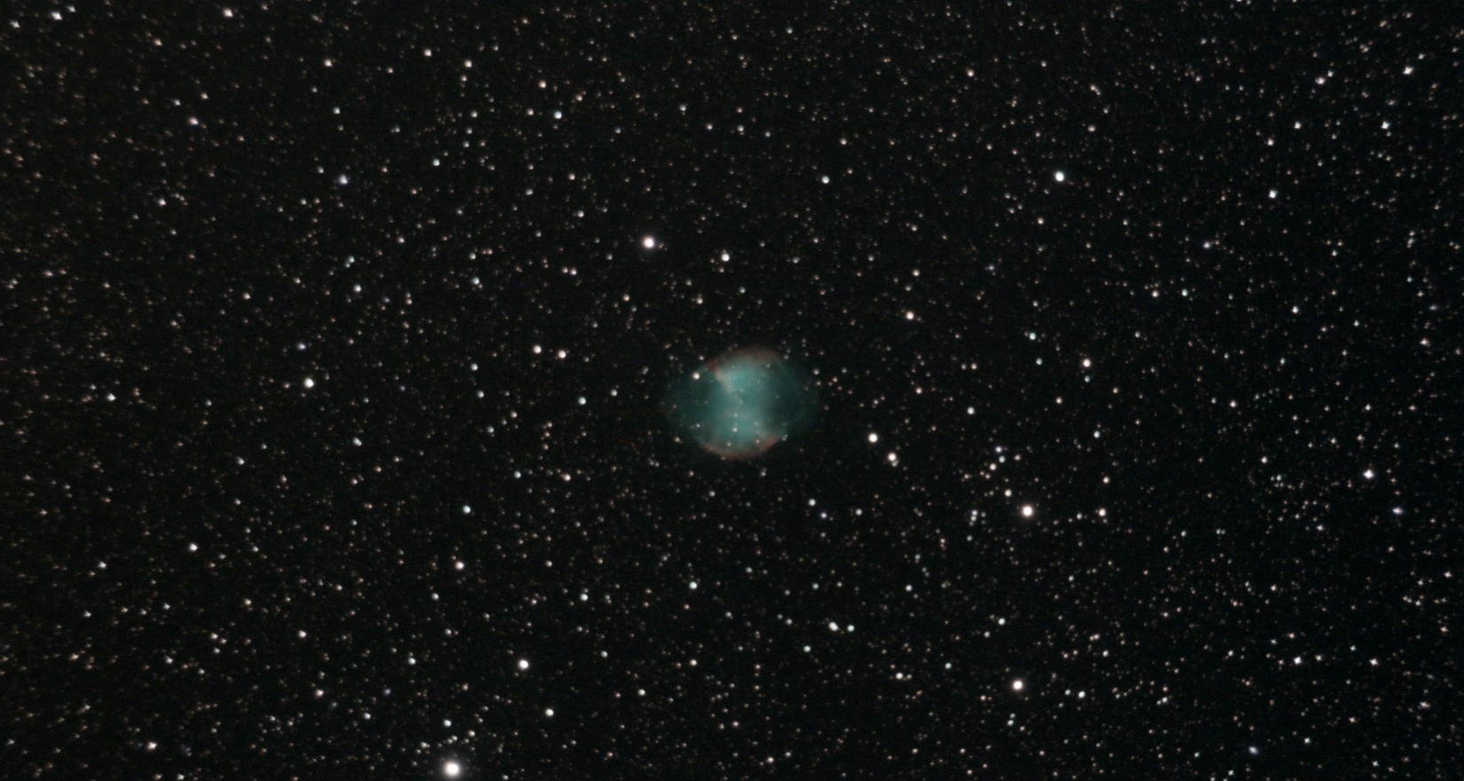

Message par Robot_boy » 13 nov. 2022, 21:13
Essais du soir, après ajout d'une bague en plus ça file moins :)
Le sorcier en 80 x 60s avec un simple filtre uhc
Et 60 x 30s sur l'haltère

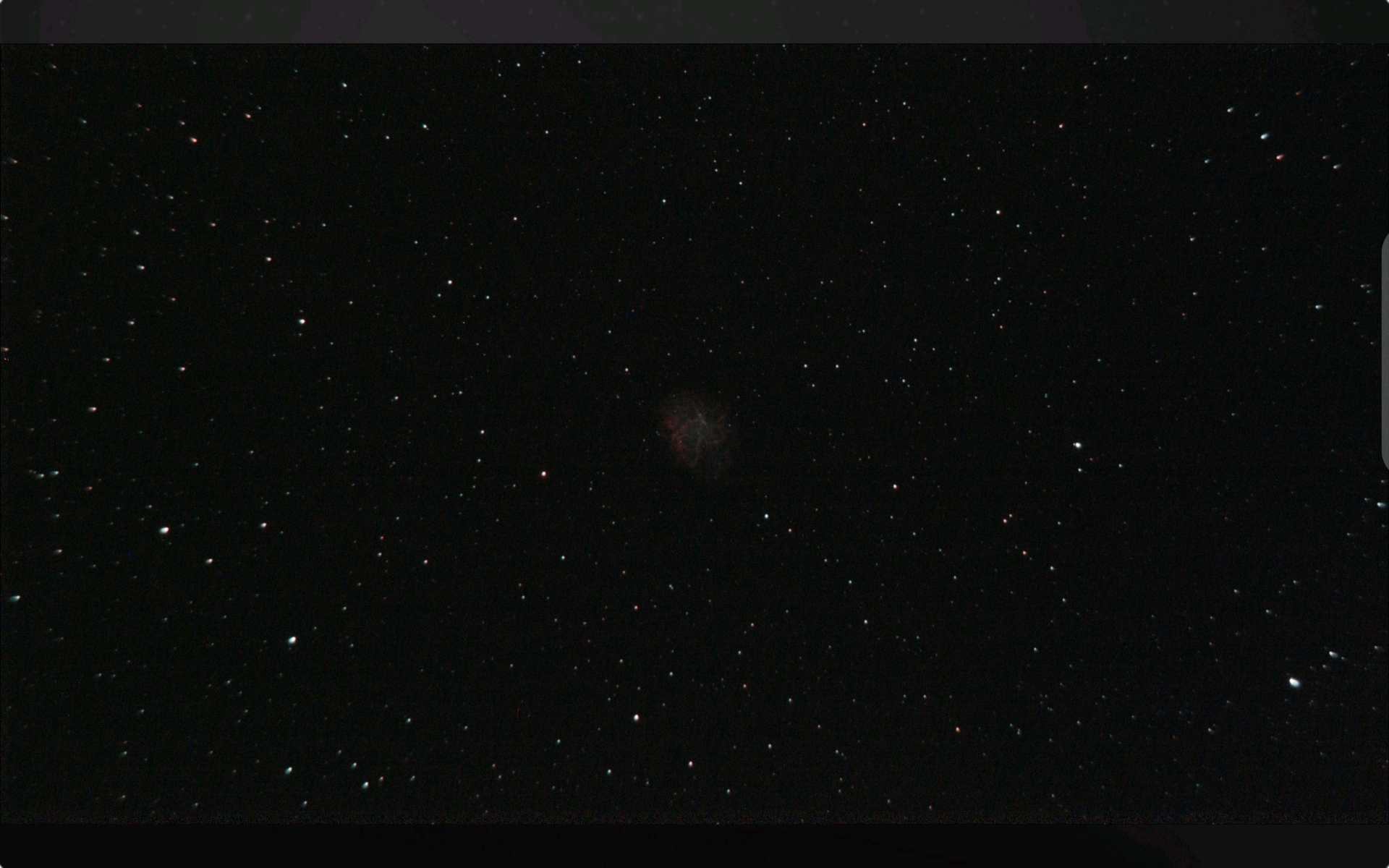

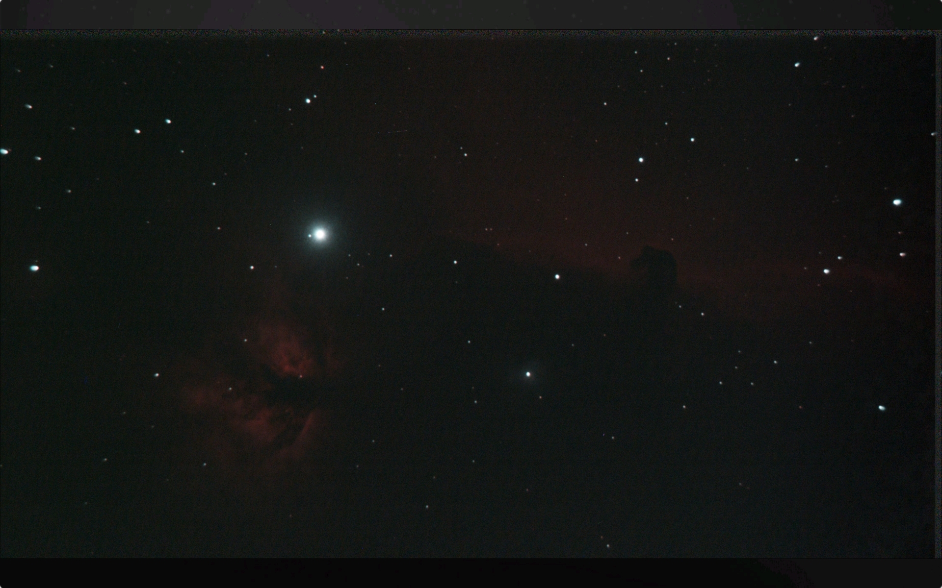

Message par Robot_boy » 25 nov. 2022, 15:27
Premiers essais de l'EAF et du L-Enhance.
1) L'EAF, une fois installé, c'est merveilleux :shock:
2) Le L-ENHANCE.... c'est particulier et tres sombre avec un gain à 100 et des poses de 30s sur la 485..
Faut monter le temps de pause? Le gain? Les deux? Sacrifier un poulet?
Message par Micmac » 25 nov. 2022, 16:03
25 nov. 2022, 15:27
Le l’enhance, perso je double le gain par rapport a ce que je fais sans filtre (et la je suis déjà au-dessus du gain unitaire). De plus a la lulu qui est très permissive je suis rarement a moins de 60s
Pdedeurwaerder
Messages : 527
Localisation : Haut-Ittre
Message par Pdedeurwaerder » 25 nov. 2022, 19:13
Dans l’AsiAir je mets le gain sur High et reste sur des poses de 30 secondes, et j’en prends plein les yeux !
Messages : 2205
Message par Casper le fantôme » 26 nov. 2022, 09:40
Pdedeurwaerder a écrit : ↑
25 nov. 2022, 19:13
Merci Phillipe ;)
De mon côté asiar gain unitaire 30 secondes ça passe mais suis sur une 585. Ed 72 sans réducteur.
Je trouve tes images sombres je serais curieux de voir les histos correspondants..... :think:
Messages : 7680
Message par kawa » 26 nov. 2022, 09:43
Oui ça serait bien une copie écran pour voir les histos
Robot_boy
Messages : 228
Localisation : Metz
Message par Robot_boy » 26 nov. 2022, 09:56
J'ai pas pensé à prendre les captures avec histogramme :/ de mémoire c'était très collé sur la gauche
Messages : 7680
Message par kawa » 27 nov. 2022, 21:05
Tout dépend du quel , du grand , du petit .
Pour t'aider c'est bien de voir les 2 sue la copie écran , et surtout la position des curseurs , si le black level était pas trop a droite , si le mis level était assez ç gauche .....
Tu n' était pas mal le 13/11 bon sans le filtre mais même les étoiles là ont l'air bien éteintes ( surtout Alnitak)
Robot_boy
Messages : 228
Localisation : Metz

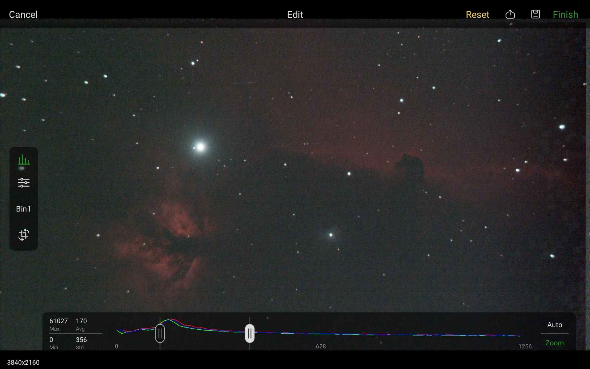

J'ai retrouvé ça dans les entrailles de l'asiair
Messages : 7680
Message par kawa » 28 nov. 2022, 21:11
C'est deja plus lumineux que la photo :)
Le curseur de gauche peut etre un poil plus a droite et le droit un peu plus a gauche :lol:
Les rouges un peu trop présents mais peut etre du au filtre .
Manque certainement de gain , je n'ai pâs l'habitude de l'asiair mais peut etre voir le gain au Max si tu est Mid ou des poses unitaires un peu plus longues . Et puis essaye la même sans filtre ;)
Edit > rajout . En resserrant les curseurs le fond de ciel sera peut etre moins beau , l'expérience viendra ...

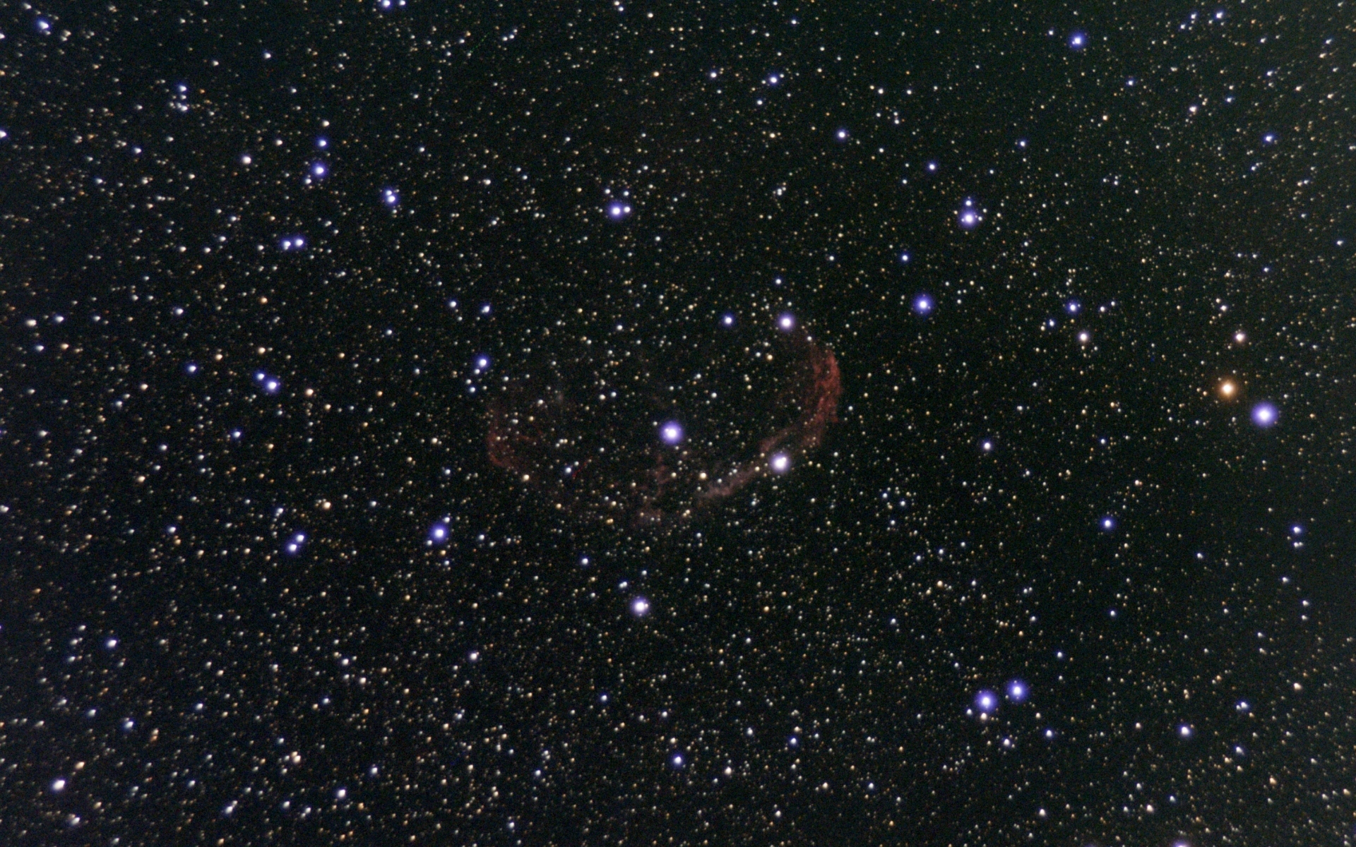

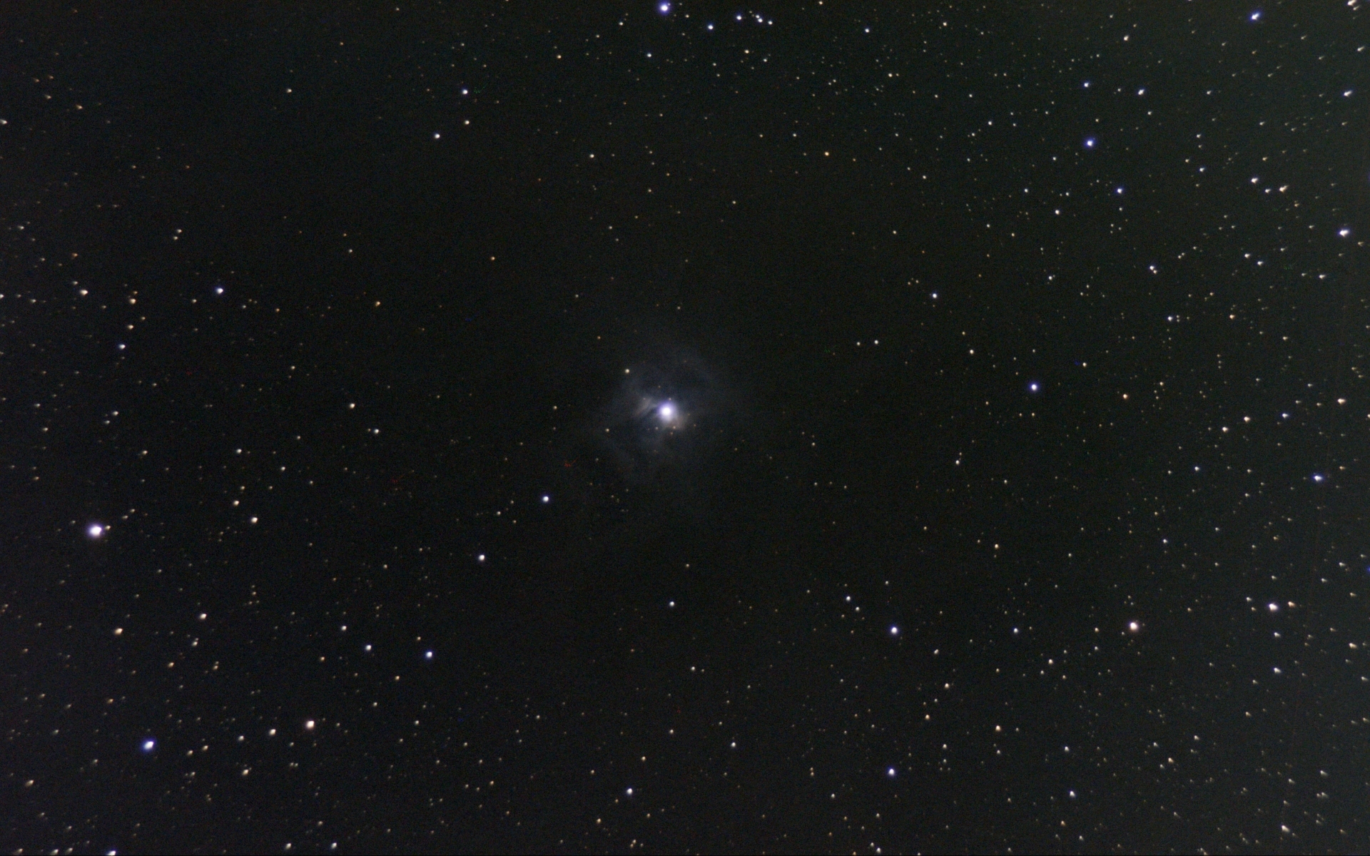

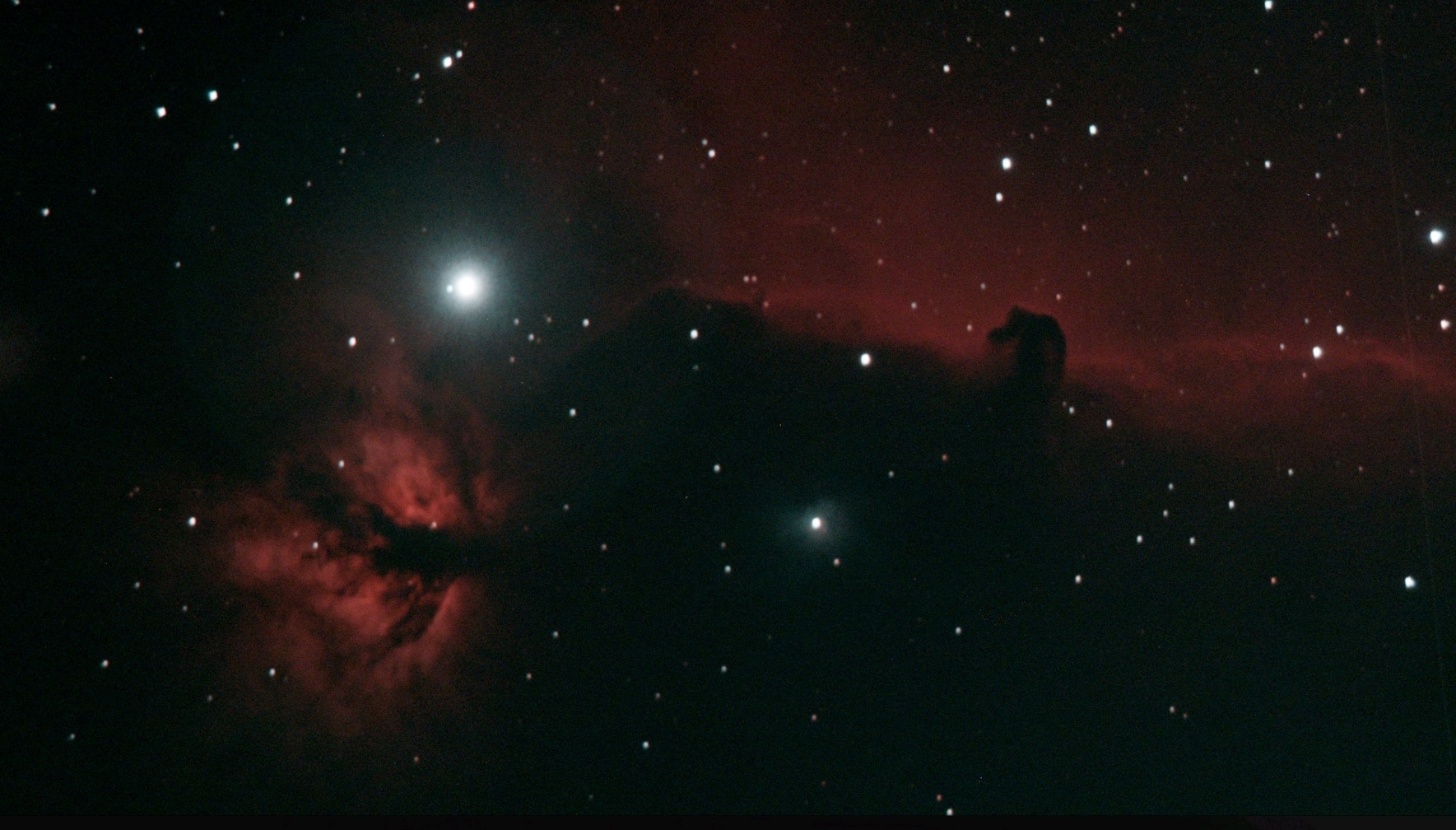

Message par Robot_boy » 19 déc. 2022, 17:16
Alors, histoire de pas perdre le fil, je repose ici mes précédentes images:
Poses de 120s, un gain à 100 et 30 à 60 minutes par photo. Les temps de poses est donc bien à augmenter même sur la 72 Ed et son réducteur 0.85 (rapport focal 4,93)
NGC 7822
NGC 1499 - nébuleuse de Californie
Et un morceau des dentelles
Et j'ajoute celles de ce weekend, toujours avec des poses de 120s avec un gain à 100 et une trentaine de poses :)
La nébuleuse de la trompe
Et la nébuleuse de la flamme et la tête de cheval (mon Graal quand j'ai commencé il y a un an maintenant) :)
Note: Il s'agit à chaque fois de captures d’écran a peine retouchées sous snapseed.
