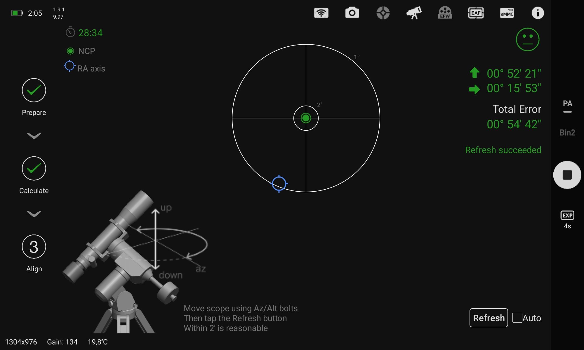

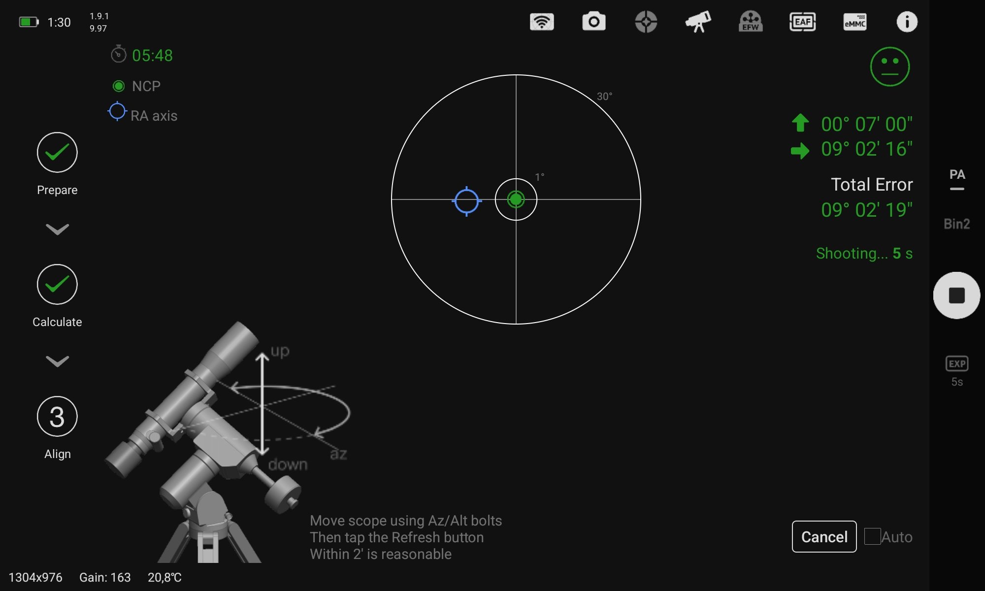

Message par Tanguy » 08 août 2022, 07:58
hello
des petites news de cette nuit .. bonne nouvelle ça avance :D
j'avais bien un sérieux problème MAP.
voici ce que j'ai capturé cette nuit
la PA s'amorce enfin. mais j'ai a chaque fois une grosse erreur que je n'arrive pas à corriger .. j'ai tenter plusieurs fois presque 1/2h à chaque tentative.
de plus, a ce stade, j'ai le plate solve qui échoue pendant 4-5mn à chaque refresh .. c'est pénible..
est ce normal d'avoir un écart de presque 10° ?
merci de vôtre aide
A+

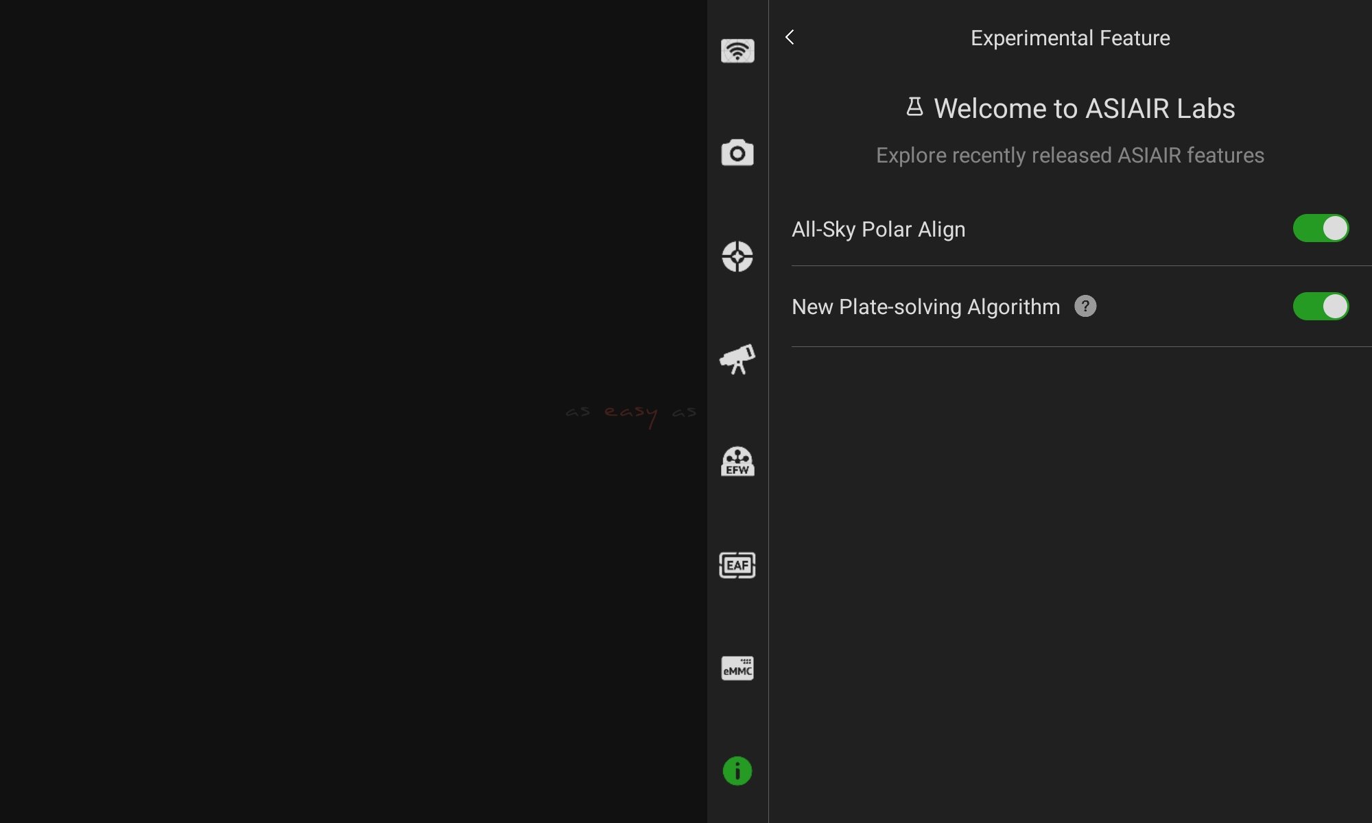

Message par Tanguy » 08 août 2022, 08:23
hello
encore une question ..
en regardant de plus la config de l'asiair, j'ai vue un onglet " experimental feature" avec 2 "améliorations" qui concerne le polar align et le calcul du plate solve
chez moi ils sont coché
est il judicieux de les utiliser ??
je vais tenter sans la nuit prochaine
A+
Tanguy

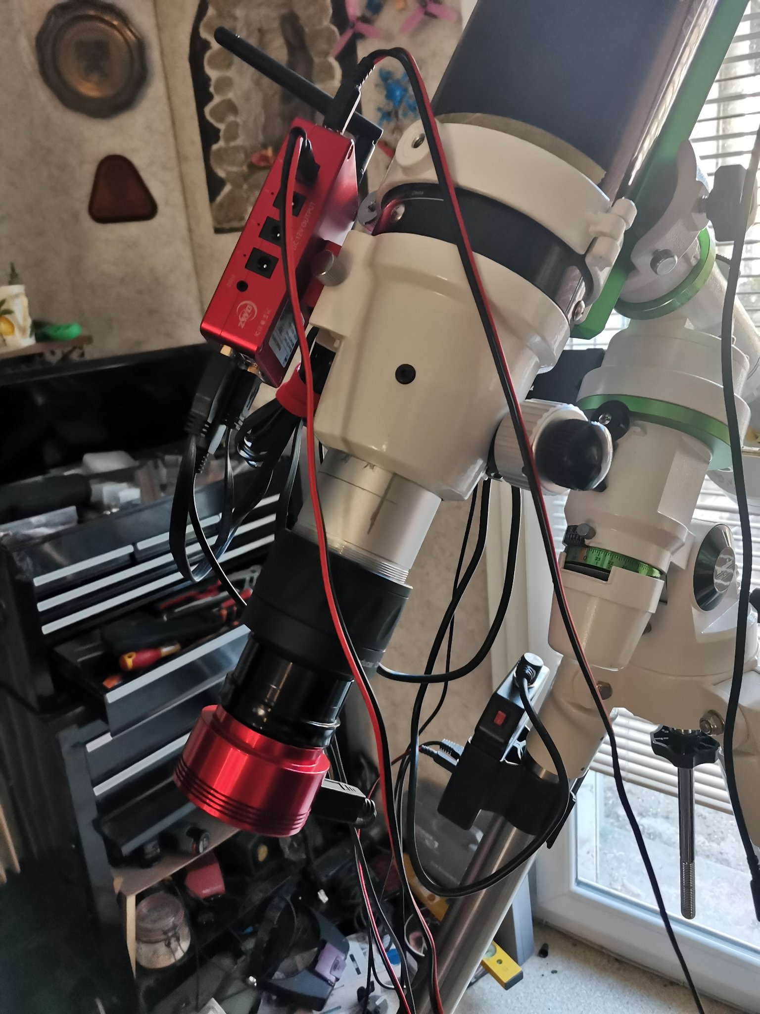

Message par kaelig » 08 août 2022, 08:40
@Tanguy je mets à jour mon post, car je viens de voir tes deux nouveaux posts, bravo pour la progression :clap:
Oui, c'est normal que l'on soit dans les choux dès le départ, seuls ceux qui ont un poste fixe, le règlent une fois de temps en temps. Le premier goto est toujours à côté de la plaque,
d'où le plate solve qui analyse, resynchronise la monture, place la cible dans le champs et enregistre la position. Au bout de deux ou trois cibles, le placement sera plus précis, la
cible sera dans le champ. Pour améliorer le centrage, ne pas hésiter à refaire un deuxième plate solve pour centrer la cible.
Pour l'alignement polaire, la première mesure te donne l'écart entre ta position et celle de la polaire. Moi, ce que je fais, c'est que sur un endroit que je connais, j'essaie de repérer
un élément (arbre, maison, ...) qui me servira la fois suivante pour placer un peu mieux la monture.
Pour ma part, j'ai décoché le "plate solve" expérimental, j'ai eu des soucis un soir avec cette option activée.
PS: je serai toi, je projeterai de virer ce renvoi coudé entre ta caméra et ta lulu, sauf s'il est de très grande qualité, c'est indubitablement une source de perte d'informations.
PS2: vu que ton champ est petit, peut-être tenter un réducteur de focale pour voir ce que cela donne. Pour moi, ton champ est un peu limite pour du plate solve (limite à 0.4°)

Message par steph37 » 08 août 2022, 09:28
kaelig a écrit :
08 août 2022, 08:40
PS2: vu que ton champs est petit, peut-être tenté un réducteur de focale pour voir ce que cela donne.
oui dans ce cas @Tanguy , il faudra revoir la position de la camera ; derrière le réducteur, il faudra 55 - 12,5 = 42,5 mm à couvrir avec des bagues.
Pourquoi 55 mm ? C'est la distance entre la lentille arrière du réducteur et le capteur de ta camera. Cette distance a été fixée à la conception du réducteur.
Pourquoi 12,5 mm ? C'est la distance entre l'avant de la camera et le capteur pour la 224 (tu trouveras un schéma chez Zwo)
Etape d'après :
Si tu veux affiner il faudra aussi prendre en compte l'épaisseur du filtre IR que tu vas ajouter : il faut ajouter aux bagues 1/3 de l'épaisseur du filtre. Si ton filtre fait 3 mm d'épaisseur, ça sera pas 42.5 mais 42,5 + (3 * 1/3) = 43,5 mm à réaliser avec des bagues.

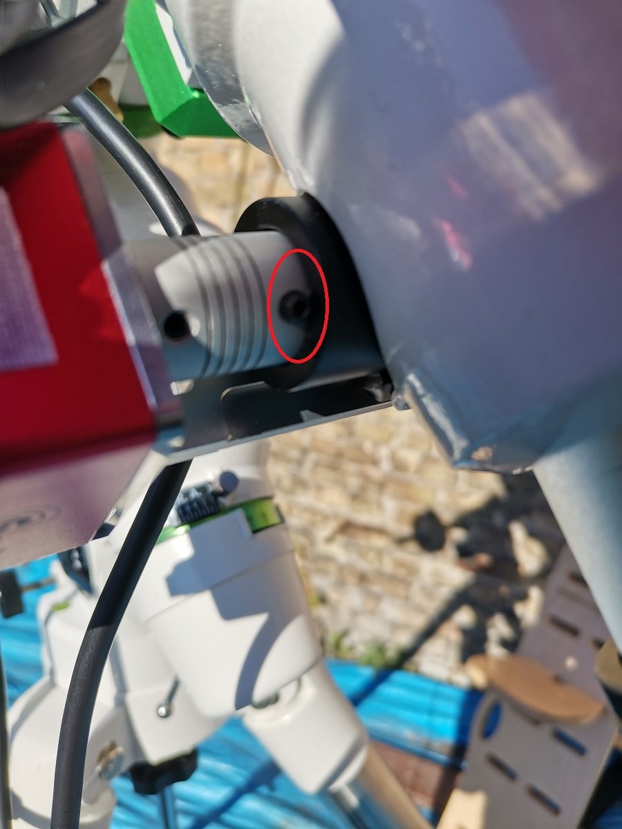

Message par Tanguy » 08 août 2022, 17:51
steph37 a écrit :
08 août 2022, 17:46
Un dernier truc, c'est plus simple de démonter ton EAF zwo et de travailler à la mano dans cette phase de mise en route. Tu le remonteras un peu plus tard ...
pas nécessaire de le démonter il suffit de desserrer les 2 vis sans tête du coupleur élastique avec l'axe de la map de la lunette.. ça prend 30sec .. je l'ai fais de nuit hier ;)
voir la photo .. il y en a une autre à 30° ..ça libère la liaison mécanique avec le moteur pap du focuseur ;)

08 août 2022, 17:51
Ah oui encore plus cool comme ça 8-)
