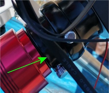

Message par pejive » 07 août 2022, 17:14
En voyant la photo je pense qu'il y a une bague en trop entre la caméra et le renvoi coudé.
En principe on visse le nez 1.25" sur la camera et on le place directement dans le renvoi coudé.
>Sinon on peut raccorder la camera en T2, sans renvoi coudé, mais avec des bagues allonges bien choisies

Message par pejive » 07 août 2022, 18:03
Si c'est un adaptateur 2"-1.5" alors çà voudrait dire que ton renvoi coudé est en 2" ?
Dans ce cas tu n'arriveras pas à mettre au point à l'infini.
Il faudra donc envisager de travailler en ligne droite, sans ce renvoi coudé, et trouver une combinaison de bagues et raccords divers qui marche

Message par Tanguy » 07 août 2022, 18:38
c'est effectivement un réducteur de diam que je dois utiliser en direct ou sur le renvoie. sans le renvoi coudé, de jour, impossible de faire une map même avec un oculaire !! de base de 10mm ou 25mm pourquoi !!?? je ne sais pas pourquoi
Messages : 11425
plate solve impossible sur ASIAIR +
Message par pejive » 07 août 2022, 18:48
Toutes ces lunettes sont prévues pour une map avec le rc et un oculaire
Avec une caméra il faut un adaptateur T2-2"
