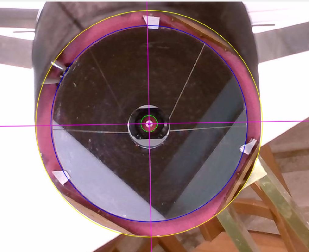

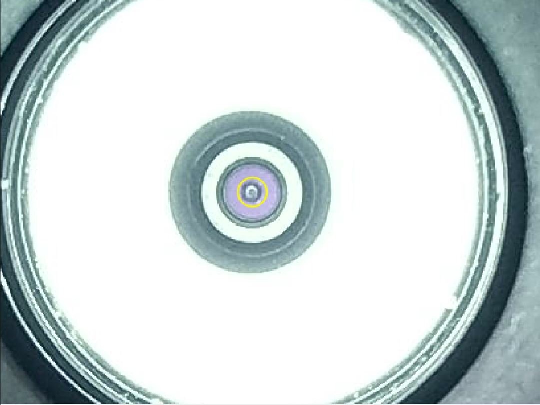

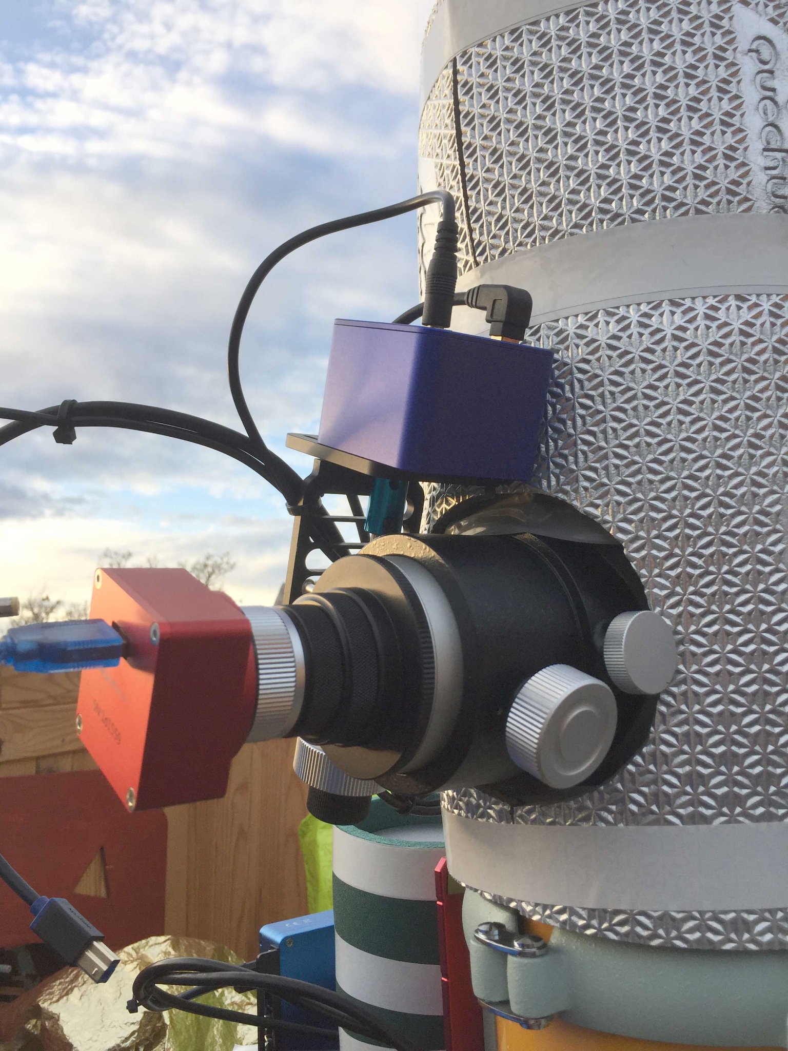

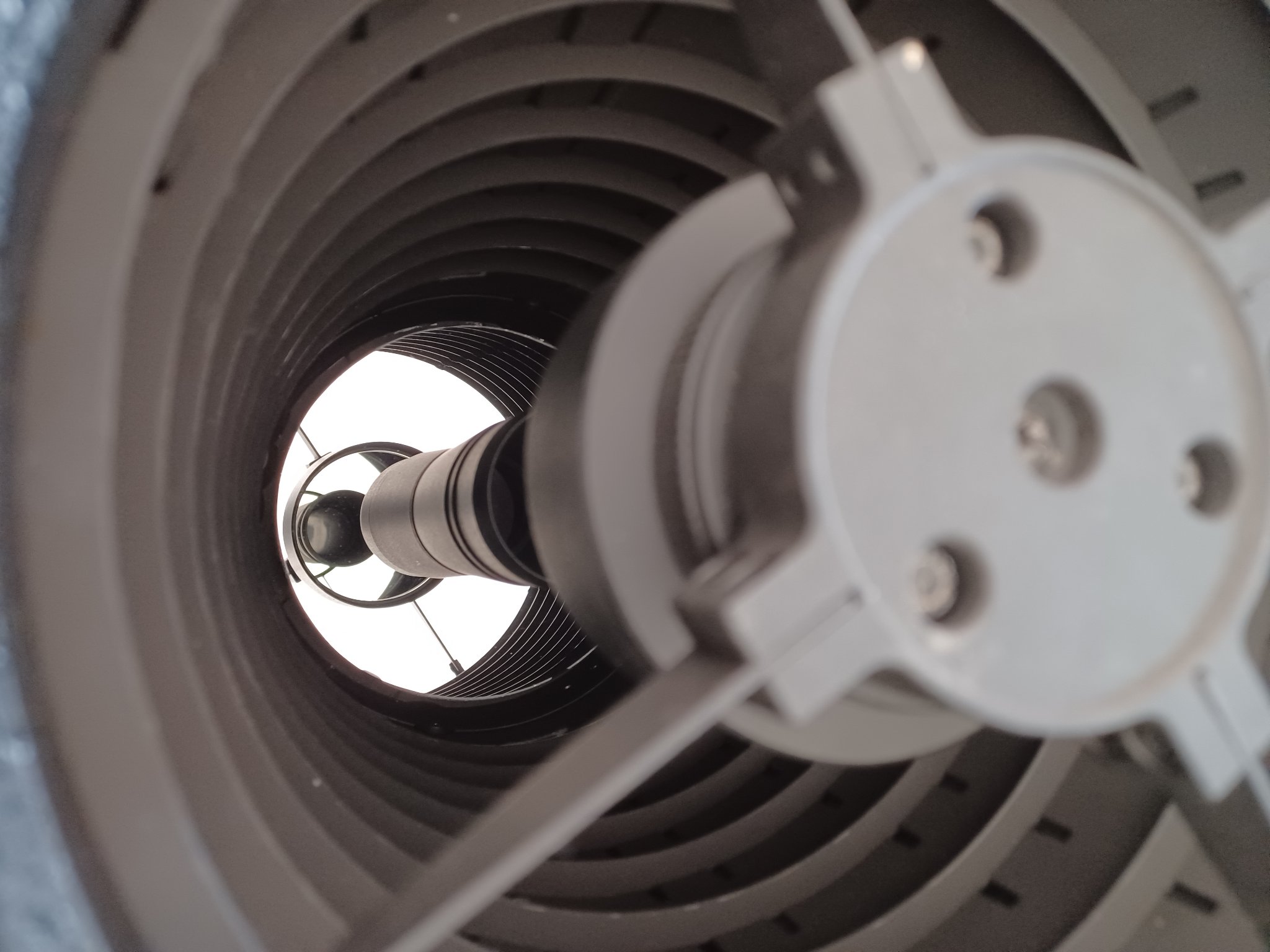

Voilà les premières observations sur l'epsilon avec l'ocal.
Ca s'adapte sur le PO de collimation Taka qui est visiblement en 1"1/4. centrage de la caméra sur le PO: Vérification de concentricité secondaire et primaire et centrage de la marque du primaire. On peut améliorer un peu le secondaire et le primaire, mais y'a pas bézef. Donc c'est probablement pas là que je vais trouver mon problème de champ de pleine lumière décentré. Enfin, je ne pense pas. C'est peut-être l'offset du secondaire qui est perfectible. L'ocal n'est à priori d'aucune utilité pour vérifier l'offset (sauf si j'ai rien compris).
On fait facilement la netteté sur le PO par contre pour faire la netteté sur le primaire, il semble que je manque de tirage. J'ai un tube allonge de la FS60 qui s'ajustera peut-être aux filetages exotiques de Taka. Mais il y a aussi une fonction zoom de l'ocal que je n'ai pas pensé à essayer.
Voilà c'est un premier essai. Y'en aura d'autres.

Mais pourquoi donc dis tu ça mon ami ?
Tu n’as pas besoin de la circonférence du primaire, le repère géométrique dont tu as besoin, c’est le centre du primaire (pour l’alignement des axes optiques)
Et pour le champ de pleine lumière, c’est le masque que tu vas centrer dans le secondaire
Tu peux effectivement enlever le masque de chanfrein pour vérifier le positionnement de la pastille centrale
Je n’arrive pas à voir ce qui te gêne avec un masque de chanfrein pour la colimation d’un newton ?
Sinon, Je te rejoins à 200%, c’est juste un concentrer précis
Tout ce qu’il faut pour la colim complète, injouable avec un concentrer en ce qui me concerne, j’ai essayé une fois et les repères sont trop imprécis

C'est bien ce que je disais: y' a un truc que j'avais pas compris. C'est qu'on n'a pas besoin de la circonférence du primaire. Ca va finir par rentrer...
Oui c'est sûr que c'est beaucoup plus précis que le concenter à 60 boules. Et aussi c'est super pratique de voir ce qu'on fait pendant qu'on trifouille les vis (en tout cas pour ceux qui n'ont pas des bras de 2m de long).

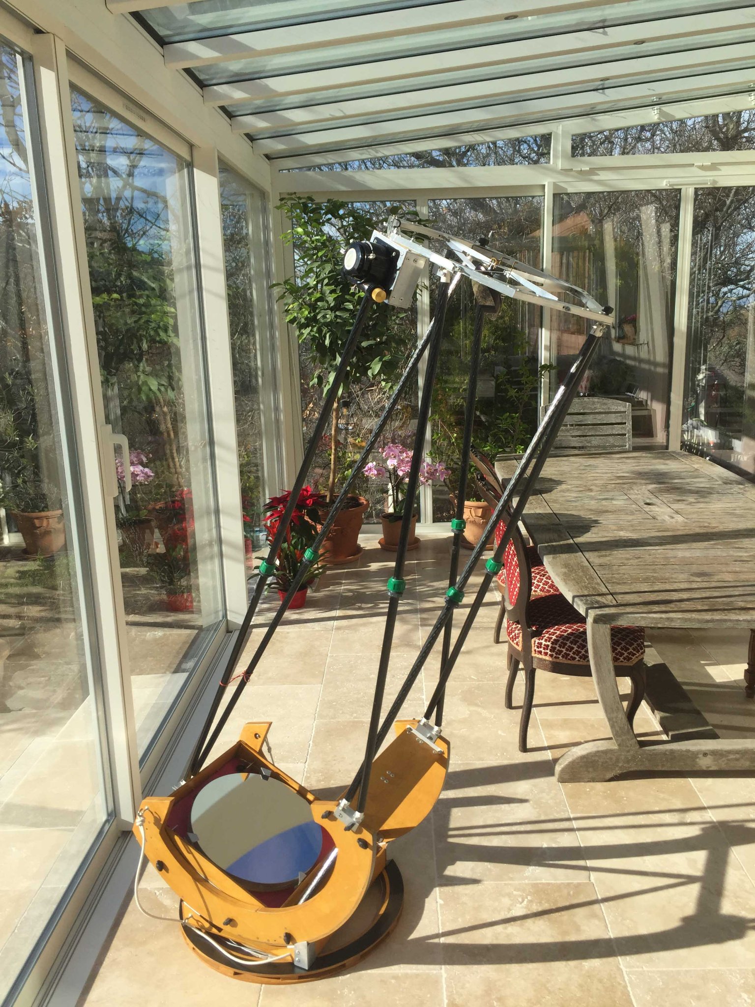

- Sur le Mikado (newton 355F5):
Vérif au laser:
résultat au laser idem ocal.
au passage, on voit que je me suis pas raté pour mon premier newton dessiné et fabriqué avec mes petites mains ! Suis pas peu fier. Si je ne m'offre pas des fleurs moi-même, personne ne le fera à ma place.

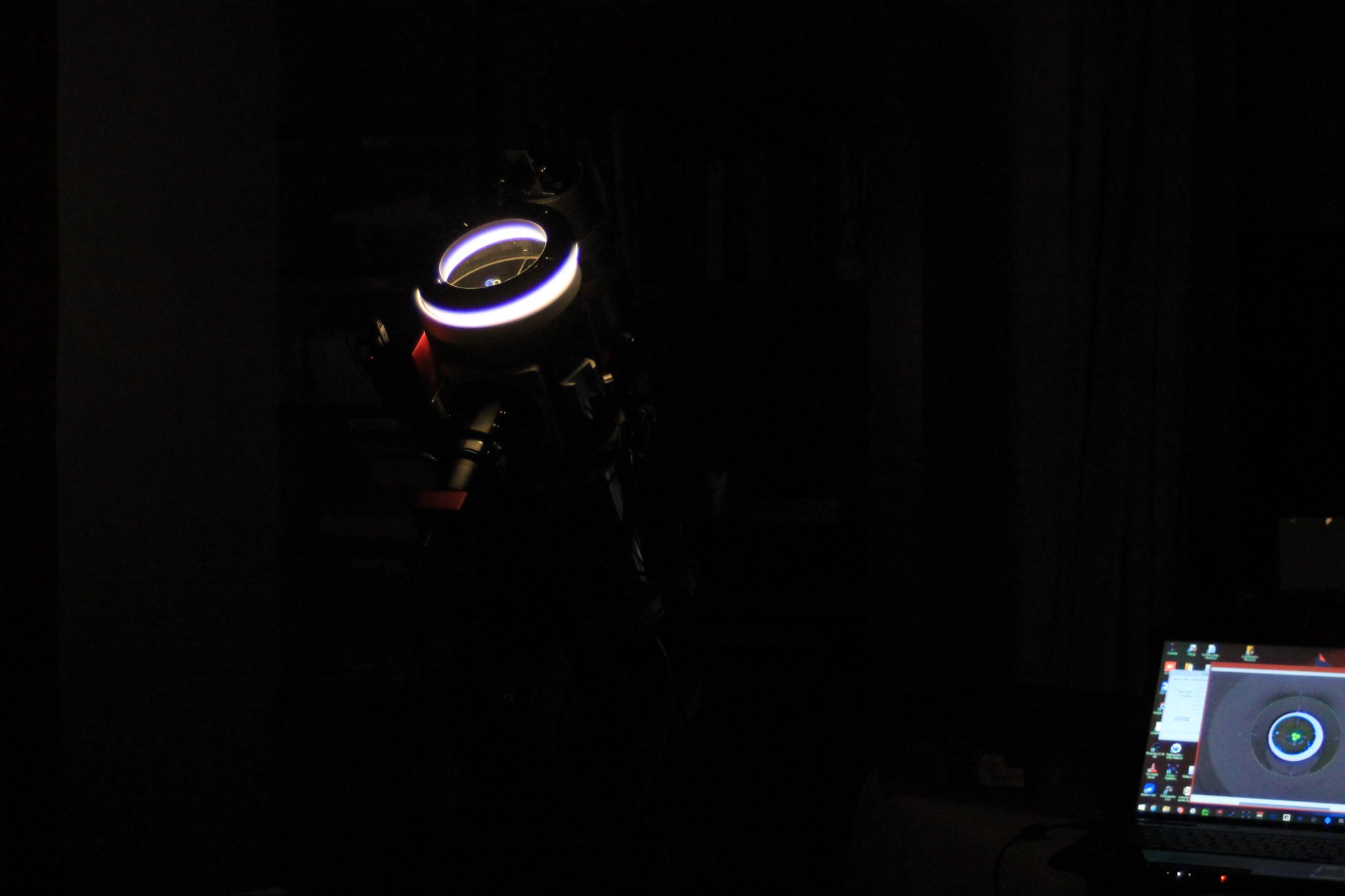

- Sur l'epsilon:
pour l'instant, uniquement sur la collimation du primaire: vérif ensuite avec l'outil de collimation de Taka: c'est pareil sauf que c'est bien plus précis à l'ocal et plus pratique.
Demain je passe à la collimation du secondaire de l'epsilon !
Avantages:
C'est vraiment un outil précis pour le positionnement du secondaire et super pratique car on voit ce qu'on fait en direct à l'écran: plus d'aller-retour vis secondaire / oculaire.
Il est aussi polyvalent car il permet la collimation du primaire.
Permet de faire une très bonne collimation de jour (alors qu'au laser il faut attendre le soir).
Vérif au laser:
- Sur l'epsilon:
Avantages:

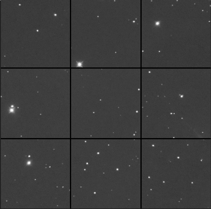

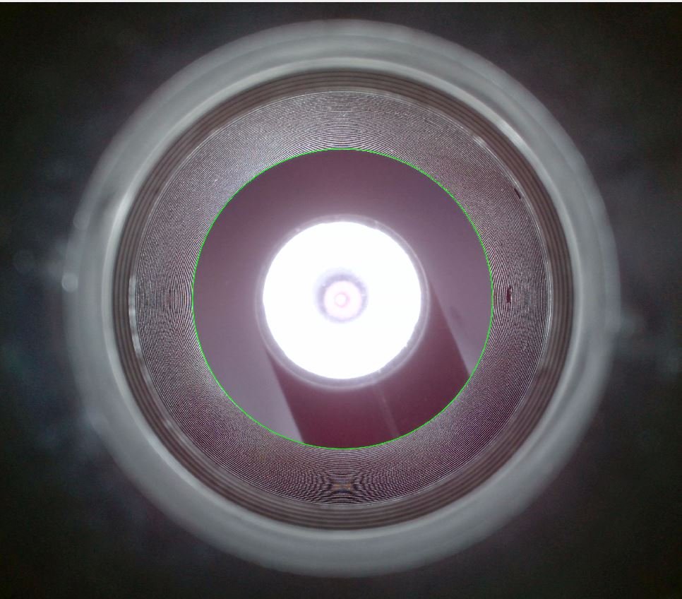

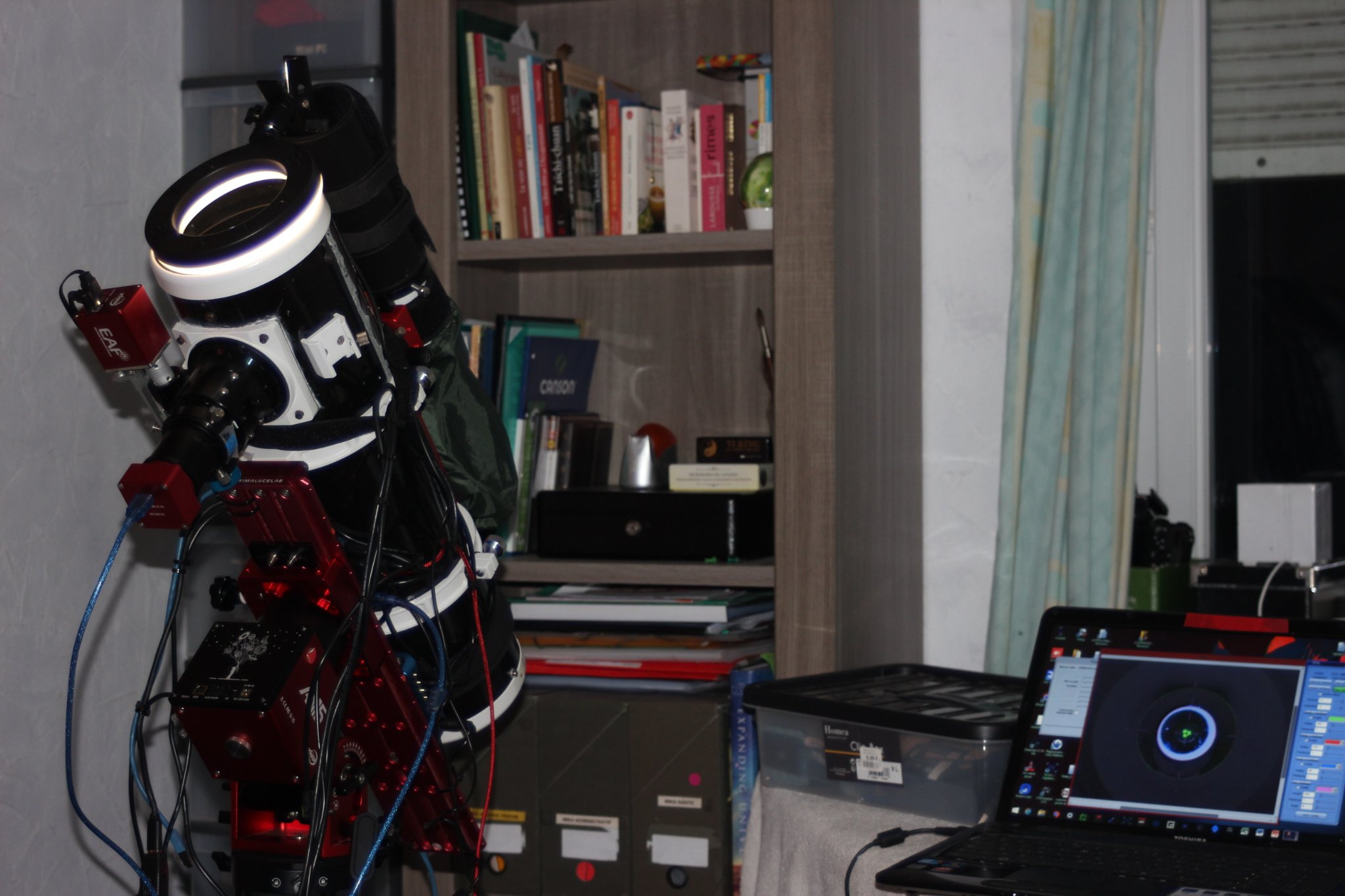

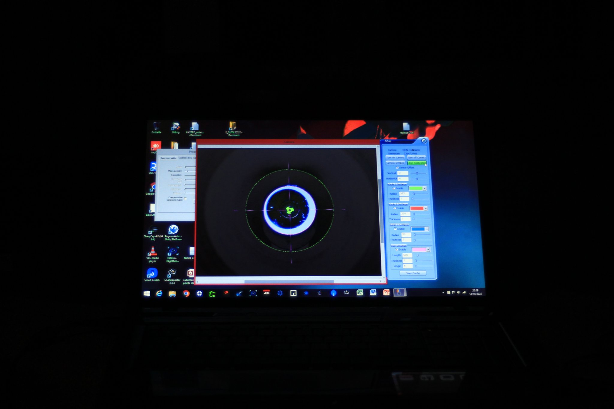

Voilà qui est fait: j'ai osé me lancer dans la collimation du secondaire de l'epsilon!
zoom sur le secondaire
Collim primaire: zoom sur le retour du primaire: Plus qu'à attendre le ciel pour savoir si c'est la grande catastrophe ou pas.
Mais suis confiant.
Par contre, ça n'a pas réglé mon problème de champ de pleine lumière décentré...qui reste une énigme pour l'instant.

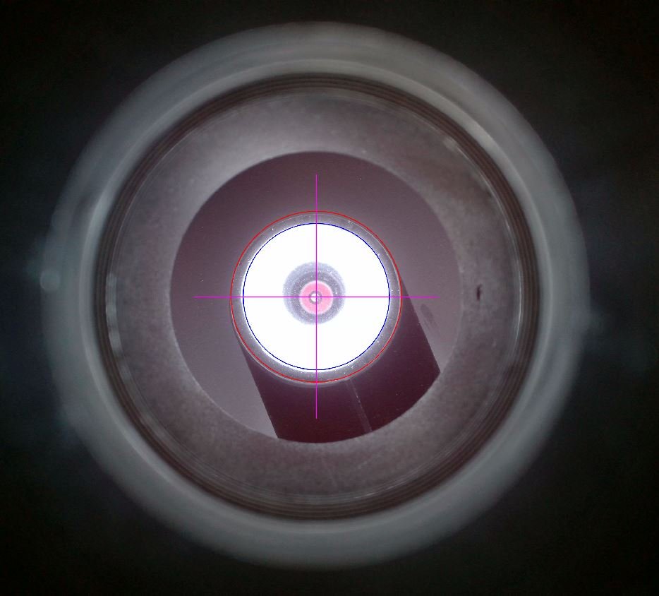

Bon je confirme que l'ocal fait le même boulot que l'oeilleton de collimation de taka mais en beaucoup plus précis et surtout bien plus pratique. Et qu'on peut collimater un newton hyperbolique avec, l'espilon 130 en l'occurence.
@Lavinch31 Plus qu'à tester sur un Ritchey Chrétien mais y'a pas de raison, suis hyper confiant.

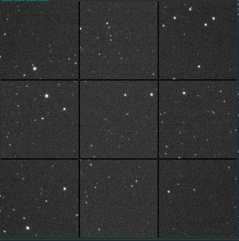

Pour preuve qu'on peut collimater un redoutable Epsilon avec l'Ocal.
Trop facile en fait. Merci @Djibi

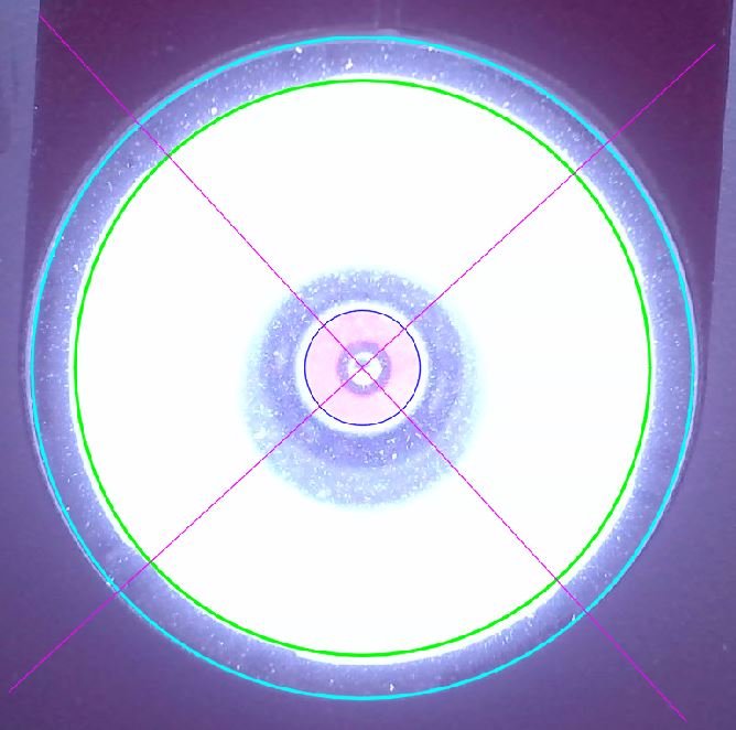

Petit retour qui intéressera au moins @Lavinch31 sur mes premiers essais de collimation du RC250 à l'ocal. C'est un essai fait rapide de nuit et dans le froid pour préparer rapidement le RC à la sortie de son hibernation afin de l'essayer sur une nouvelle monture. Donc c'est pas non plus l'essai le plus minutieux du monde de la terre pour l'ocal.
Après avoir validé l'ocal pour les newtons paraboliques et hyperboliques, restait à savoir si l'ocal est un bon outil de collimation des Ritchey Chretiens. Ce qui ferait du bidule l'outil universel, en plus d'être hyper pratique et le plus précis du monde de la terre, dixit @Djibi .
Pour le RC250, on semble au taquet des possibilités de réglage de plan focal de l'OCAL. On est en butée de réglage pour avoir le retour du centre de l'ocal dans le primaire net. Et à l'opposé, impossible d'avoir une image nette de l'araignée. Ceci-dit j'ai essayé de nuit avec un écran à flat pour avoir de la lumière, ce qui n'aide sans doute pas. A réessayer de jour. Mais bon ça passe limite mais ça passe.
Pour l'étape 1 qui consiste à aligner l'axe du PO sur l'axe de l'instrument en visant le centre du secondaire (oeillet du secondaire), c'est validé: bien plus pratique et plus précis qu'un laser Howie Glatter. Bien moins cher aussi. Donc déjà rien que pour ça, ça vaut le coup.
Sans oeillet de marquage au centre du secondaire, je ne sais pas encore, car pour l'instant je n'ai pas su reconnaître les bords du secondaire, en tout cas pas sans dévisser le baffle central. Mais je n'y ai pas passé assez de temps pour avoir une certitude à ce sujet.
Pour l'étape 2: peut-on se passer du microscope Taka précis mais cher et mal commode? Ben aucune idée. Je ne sais pas comment faire. J'ai essayé avec une méthode qui semble logique pour centrer le champ de pleine lumière à savoir centrer l'image du primaire dans le secondaire.
Sauf que:
1) comme dit précédemment, je ne suis pas sûr d'avoir su reconnaître les bords du secondaire dans l'image renvoyée par l'ocal.
2) comme j'ai un masque de chanfrein, si le masque de chanfrein n'est pas bien centré sur le primaire, le centre géométrique du masque peut ne pas correspondre à l'axe optique du primaire. On a ceci-dit exactement la même incertitude quant au positionnement du marquage du secondaire. Donc l'un dans l'autre, c'est peut-être pas pire.
En tout cas, je peux faire les premières constatations sur ce point:
- si je mets le microscope taka après réglage du secondaire à l'ocal, il reste un petit décalage à régler.
- l'image des étoiles dans les coins n'est pas dégueux. C'est pas parfait non plus mais je ne peux pas porter de jugement final tant que je n'ai pas réglé le BF et le tilt. En tout cas, on n'est pas loin du compte.
Pour l'étape 3: j'ai tenté de régler le retour de l'image du centre de l'ocal en réglant les vis du barillet du primaire. Là j'avais beau tripoter les vis, rien ne semblait bouger. Me serait cru frappé par la malédiction angevine des RC
. Peut-être je n'ai pas osé tourner assez les vis de réglage sachant que je partais d'un instru pas loin de sa collimation. Donc j'ai fini sur étoile défocalisée, ce qui marche de toute manière fort bien. Et là j'ai effectivement dû tourner les vis du barillet plus que lors de ma tentative à l'ocal.
Donc je dirais que l'essai est inabouti sauf pour l'étape 1 qui est validée. Mais ça me paraît néanmoins prometteur pour la suite.
J'ai aussi un ronchi à essayer pour vérifier la distance primaire / secondaire. Rien à voir avec l'ocal mais en lien avec les subtils Ritchey Chretiens.

RECIDIVE.
@Lavinch31, retour des essais de collimation du RC250 à l'OCAL.
Mes échecs passés étaient dus à un changement d'ordi: au passage j'ai oublié de remettre les données d'offset constructeur de l'ocal. Du coup, le pauvre était tout décentré et n'avait aucune chance. Une fois ce détail rectifié, ça va mieux.
Alignement de l'ocal sur la sortie du PO.
Alignement du PO sur le centre du secondaire.
Collimation du secondaire.
Exemple de collimation secondaire dans les choux Collimation du primaire.
On s'attache à centrer le cercle noir qui est autour du secondaire (ceci dit je ne sais pas ce que c'est) et aussi aligner le reflet des branches de l'araignée à l'intérieur de ce cercle noir avec les branches de l'araignée à l'extérieur de ce cercle.
Exemple de collimation du primaire dans les choux
A noter:
- pour collimater le primaire de jour, il m'a fallu enlever le baffle central du primaire. Sinon on ne voit rien bouger quand le primaire s'incline. Evidemment, le baffle ne passe pas par l'araignée. Donc je l'ai laissé dans le tube et du coup, il faut incliner le tube juste ce qu'il faut pour que l'arrière du primaire soit en appui sur le barillet mais pas trop sinon le baffle va tomber sur le primaire. Bref risqué.
- quand le secondaire est décollimaté, même si le primaire est à la bonne position, les indications de collimation du primaire sont dans les choux.
Exemple: une fois tout bien collimaté, rien que pour vos beaux yeux je dérègle sauvagement le secondaire mais pas le primaire. Ca donne ça: - le processus me semble itératif. Une fois les collimations du secondaire et du primaire faites, j'ai dû retoucher encore très légèrement la collimation du secondaire puis celle du primaire.
Les résultats sont cohérents avec l'observation au microscope Taka.
Si le temps veut bien, je vous confirme ça sur le ciel ce soir.
A noter:
@Djibi il semblerait qu'on tienne bien, finalement, l'outil de collimation le plus polyvalent du monde de la terre.

@Lavinch31 Voilà, je confirme qu'on peut collimater un Ritchey Chretien avec l'Ocal.
Essai cette nuit sans retouche de la collimation à l'ocal:
Reste à fignoler le primaire sur une étoile et roule ma poule.
Bon il y a aussi le tilt à régler...

Collimation avec OCAL de nuit
Mon idée de la semaine ... l'anneau lumineux led
Je partage ici pour archive.
J'en ai pris un à clip que j'ai fixé sur le pare-buée de ma lulu de guidage
Les vis de collimation du secondaire sont accessibles grâce à la forme donut
Photo du montage avec flash Photos sans flash

@kaelig C'est original
sinon pourquoi pas un ecran a flat ?
- kaelig
- Messages : 7570
The Collimation Experience : OCAL : l'outil de collimation le plus précis du monde de la terre
Pas d'écran à flat pour deux raisons:Fabiolat74 a écrit : ↑14 oct. 2023, 22:48@kaelig C'est original sinon pourquoi pas un ecran a flat ?
1) L'écran à flat n'est pas assez lumineux pour voir l'ocal et faire la collimation.
2) L'écran à flat ne permet pas un accès direct au vis de collimation du secondaire.
that's all folks
