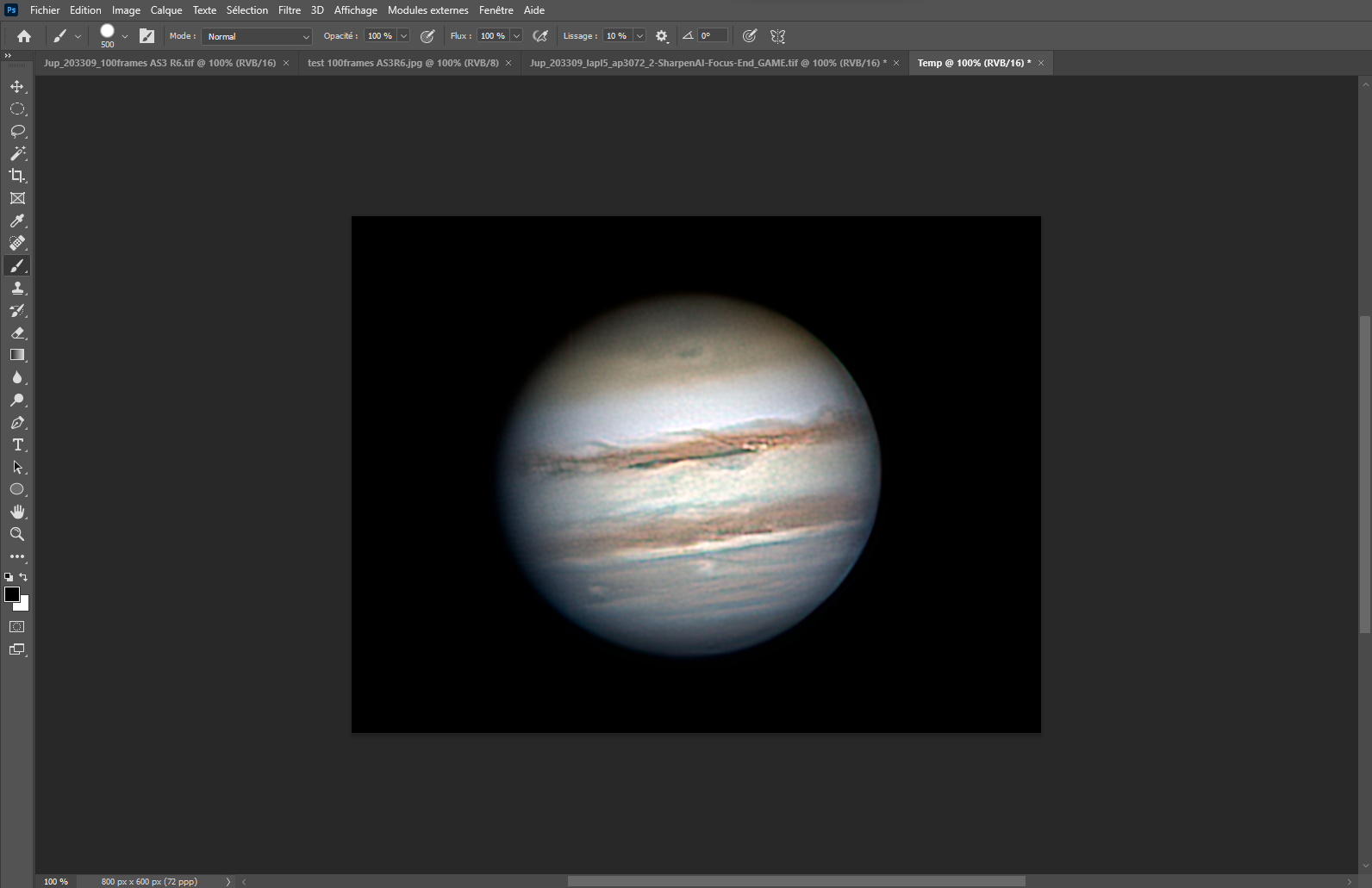

Message par John Mc Burn » 05 déc. 2022, 18:08
Et hop, un coup de braguette magique sur PS
Et une petite réduction de bruit avec camera raw
