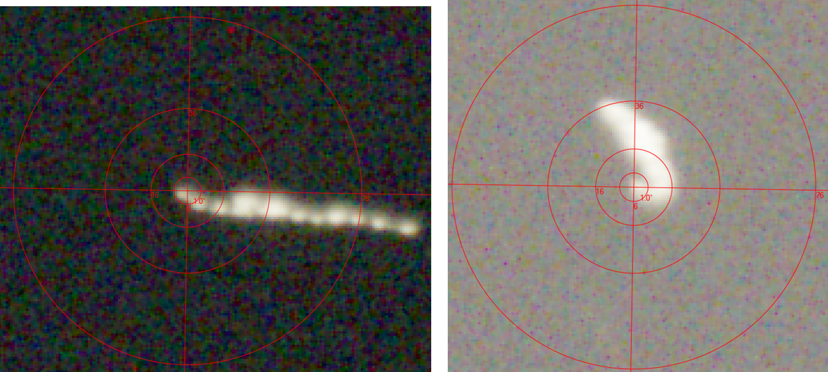

Sur M51, la dérive du pixel chaud colle pile poil avec la dérive annoncée par SC : 40 pixel.
Le fait d'avoir des dérives différentes le même soir, j'ai la même chose depuis que j'ai décidé de régler (bousiller) les axes de mon EQ5

D'accord. C'est quoi les signes qui auraient dû me faire percuter ? Comme tu peux le voir c'est pas faute d'avoir creusé un peu le sujet.
@clouzot , tu aurais pas des ordres de grandeur max a ne pas dépasser a me conseiller ? Tu as des astuces de contrôle anti soirée bousillé ? Genre si ça passe pas ce test pas la peine de lancer le moindre live stacking ?

@soulearth j’ai pas d’ordre de grandeur à te filer car cette rotation de champ dépend à la fois de ton erreur de MES et des coordonnées de l’objet dans le ciel. Commence déjà par faire 2 alignements NINA au lieu d’un, on va voir si ça améliore un peu les choses
Ok. Si c'est mieux je peux repasser à la méthode sharpcap, mais je sais pas si c'est plus précis. En tout cas ce type de de trame, je l'avais aussi a l'époque où je faisais la MES avec sharpcap.

En fait, pas de suite. L'alignement par la dérive te donnera le truc le plus précis, mais si jamais tu as d'autres sources d'erreur (et il peut y en avoir : trépied qui s'enfonce dans le sol, axes de réglage ALT-AZ pas tournés dans le bon sens final [poussant ou tirant selon comment c'est équilibré et de quel côté du méridien tu es...] ou bien pas assez serrés et qui finissent par bouger avec les différences de poids selon la direction de pointage...)
Donc je dirais : déjà un double alignement TPPA dans NINA, ou bien la même chose dans SC, et on va voir.

On voit aussi qu'avec M51 tu as un suivi avec une erreur linéaire ce qui cause ce walking ou correlated noise... on voit que pour ton oeil de chat, le stack est bcp plus aléatoire... donc ce walking noise disparaît... ton mauvais suivi a bien simulé un vrai dithering :D
Apres je ne sais pas comment fonctionne le dithering de SC sans PHD2... mais ce pourrait-être interessant de faire des essais avec et sans Dither pour voir le drift graph... :D

Ca dépend vraiment des montures et de la solidité de construction/conception (et de ce que tu lui fais porter, aussi).
Normalement :
- on équilibre toujours "lourd à l'est" de façon à ce que le train d'engrenage sur l'axe AD (réducteur sortie de moteur, et liaison pignon/VSF si pas de courroie) soit toujours enclenché. Ca veut dire qu'on doit changer la position du CP selon le côté du méridien où on pointe. C'est surtout vrai pour les montures légères, les tanks style GM8 etc en ont moins besoin (et les harmoniques pas du tout, hin hin hin)
- pour le réglage d'altitude lors de la MES, on se débrouille pour que ledit réglage (souvent un axe fileté + trou taraudé dans le carter) se fasse toujours en poussant contre la gravité. Et là, le sens dépend de comment tout ton bazar est équlibré et vers où il pointe. Ex : si tu fais un alignement polaire à la SC, tube pointant au nord, tout le poids tend à faire descendre cet axe ALT vers le sol. Mais si tu fais un alignement par la dérive, tube pointant quasi au méridien et sur l'équateur céleste, tu as des chances pour le poids du tube et de son bazar d'imagerie tire plutôt cet axe vers le haut (oui oui).
Pourquoi ? Parce que tu peux bosser sans à avoir à serrer à fond les freins de l'axe ALT, ce que tu ne fais qu'une fois la MES effectuée.

Oui, c'est contreproductif d'être "trop" bien équilibré sur des montures qui ne sont pas des monstres de précision mécanique et dont le jeu (volontaire !) d'engrenage peut perturber le suivi...et le guidage, d'ailleurs.
Il semble que la technique habituelle d’équilibrage, ce soit :
- tu équlibres ton axe AD façon @soulearth, au poil de cul de grenouille (comme dirait @John Mc Burn )
- tu marques la position du CP
- si tu pointes le tube vers l'Est du ciel : tu descends le CP de 1-2 cm par rapport à ta marque
- inversement, si tu pointes le tube vers l'Ouest du ciel, tu remontes de 1-2 cm par rapport à ta marque.
- normalement, c'est suffisant

tube pointe vers l'Est = tube côté Ouest de la monture + CP côté Est de la monture -> descendre CP
tube pointe vers l'Ouest = tube côté Est de la monture + CP côté Ouest de la monture -> remonter CP

J'en ressors avec le sentiment d'avoir un bel outil entre les mains. Va falloir apprendre à l'utiliser maintenant.
D'ailleurs, si vous êtes capable d'analyser les quelques courbes postées, ca m'intéresse. ;)
