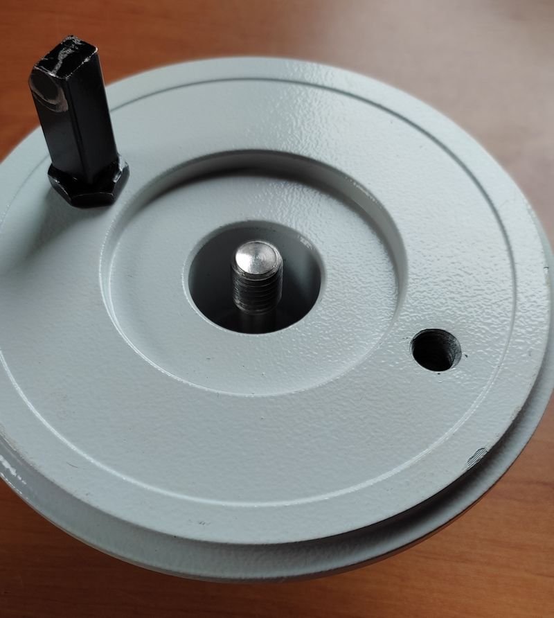

Message par mickyman23 » 30 mars 2023, 21:35
Moi j'ai ça comme platine et franchement ça bouge pas. :ninja:
Meme avec 60 kg dessus... :closedeyes:
