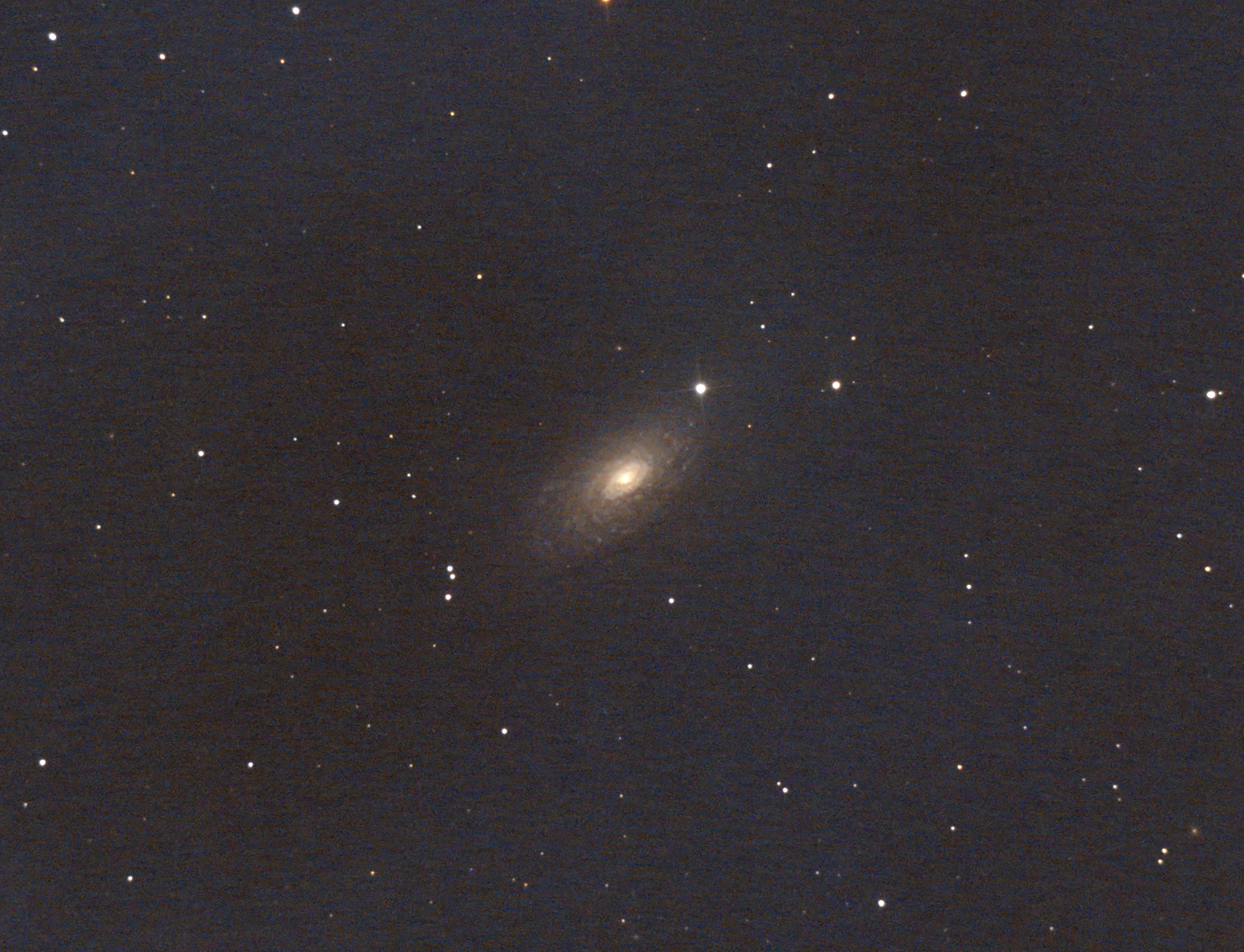

Vu les nuages, pas beaucoup de direction. Actuellement sur M51
installation du Maxfield 0,95 ce soir. Acquisition sur NINA, Stacking sur Sharcap. Darks, autoguidage 31x20s IRCUT au 150/712
M 51 - 20_06_2023.png (1.08 Mio) Consulté 3808 fois

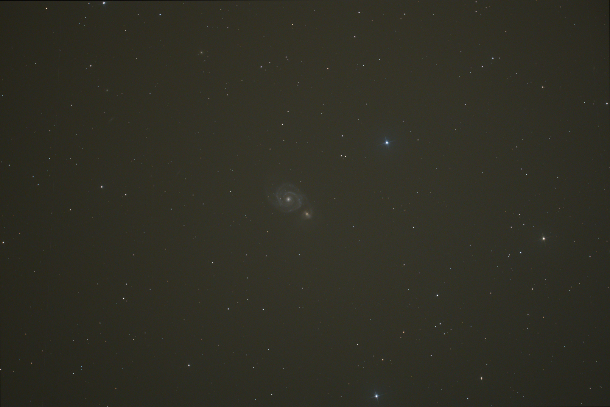

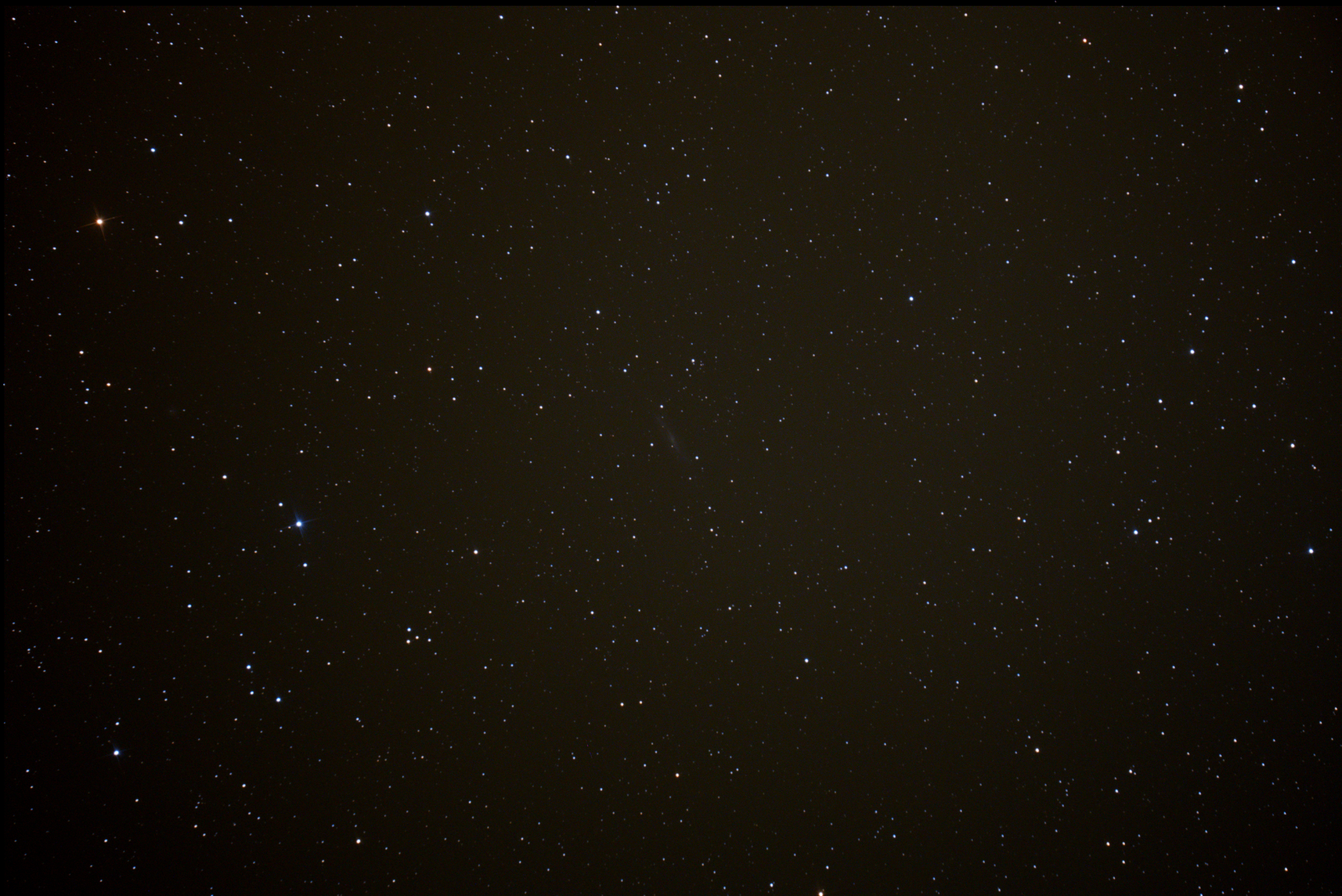

Puis toujours en pose de 20s au gain 130 offset 65, darks et autoguidage
NGC 7789 Amas de la rose de caroline
NGC 7789 Amas de la rose de caroline.png (940.48 Kio) Consulté 3806 fois
NGC 7640
NGC 7640.png (1.15 Mio) Consulté 3806 fois

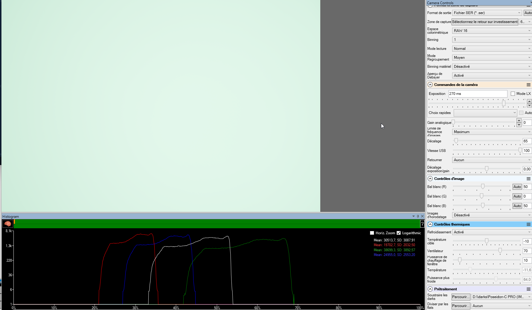

@Fabiolat74 c'est bien la poséidon mais sans flat. J'ai reçu ma boîte à flat hier.
Je viens de faire un essai. C'est boite à flat geoptik. Pour arriver à 50% je dois mette 180ms pour 0 de gain et 65 d'offset:
2023-06-22 19_18_04-Siril-1.2.0-rc1.png (344.65 Kio) Consulté 3753 fois

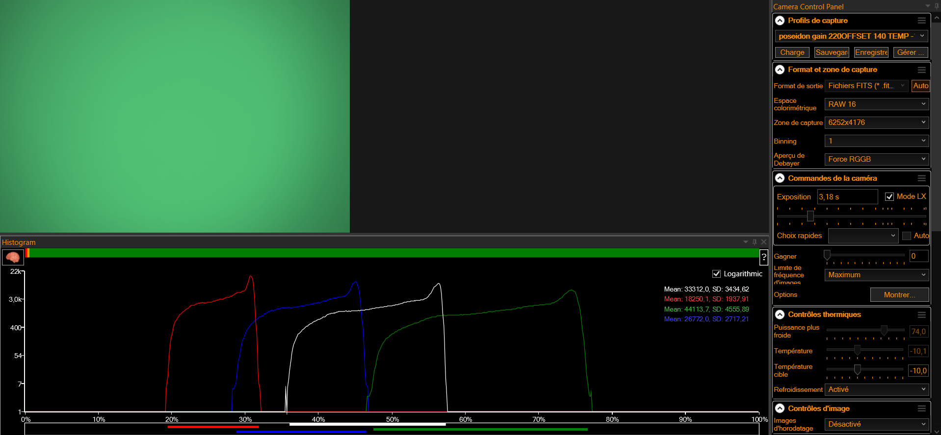

Merci je vais comparer de mon coté si je trouve les memes valeurs env avec mon plafonnier ;) et je vais en profiter pour calculer le bon offset avec mes conditions de stack
Le VA de Sorelian
Message par Fabiolat74 » 22 juin 2023, 20:46
bon j ai trouvé mon probleme je pense c est mon offset qui est trop(20) bas le mini serais de 50 pour avoir la courbe le plus a gauche avec l histogramme mais je vois mal si je grignotte la courbe , donc 70 est pas mal a prioris , pfffff suis bon a refaire tous mes darks :oops: :oops:

Message par Fabiolat74 » 22 juin 2023, 21:04
j avais deja calculé le gain pour les filtres askar qui m avais donné 220
voici donc GAIN 220 OFFSET 140 EXPO 60S, la courbe a gauche est pas mal et on tronque pas la couleur
GAIN 220 OFFSET 140.png (40.61 Kio) Consulté 3734 fois

Message par Fabiolat74 » 23 juin 2023, 07:42
Salut @sorelian
je reviens vers toi a propos de tes flats , ce que je trouve bizarre en regardant ton ecran c est ta courbe dans le grand histogramme normalement l ecran est quasiment vert toi il est blanc, et tes courbes sont serrées, elles devraient s'etalées entre 20 ET 80 ENV , apres c'est peux etre chez moi que sa deconne aussi j ai pas d'ecran a flat
as tu essayer de diminuer l intensité de la lumiere au minimun ?
j ai fais un test avec mon plafonnier
lumiere tres vive blanche filtre haoiii je suis a 3,18 S
lumiere moins vive blanche FILTRE HAOII je suis a 3,05
condition acquisition gain 0 OFFSET 140 temperature -10
Comme tu peux le voir la deuxieme elle tire sur le jaune un peu , donc prenons la premiere en reference lumiere vive :D
Normalement les courbes de couleurs (inverser ou pas)ne compte pas pour le flat l important c est la blanche
tuto de maitre @Steph viewtopic.php?f=30&t=138
@clouzot @Lavinch31 @pejive vous qui avez de la bouteille :D qu'en pensez vous ?
sinon suis desolé de pourrir ton post apres j arret mais si cela a toi comme a moi permet de s'ameliorer cela sera tout benef

@Fabiolat74 j’en pense que s’il y a un filtre duoband, on devrait plutôt obtenir ce que tu as : le vert à bloc et le canal rouge et le bleu un peu à la traîne.

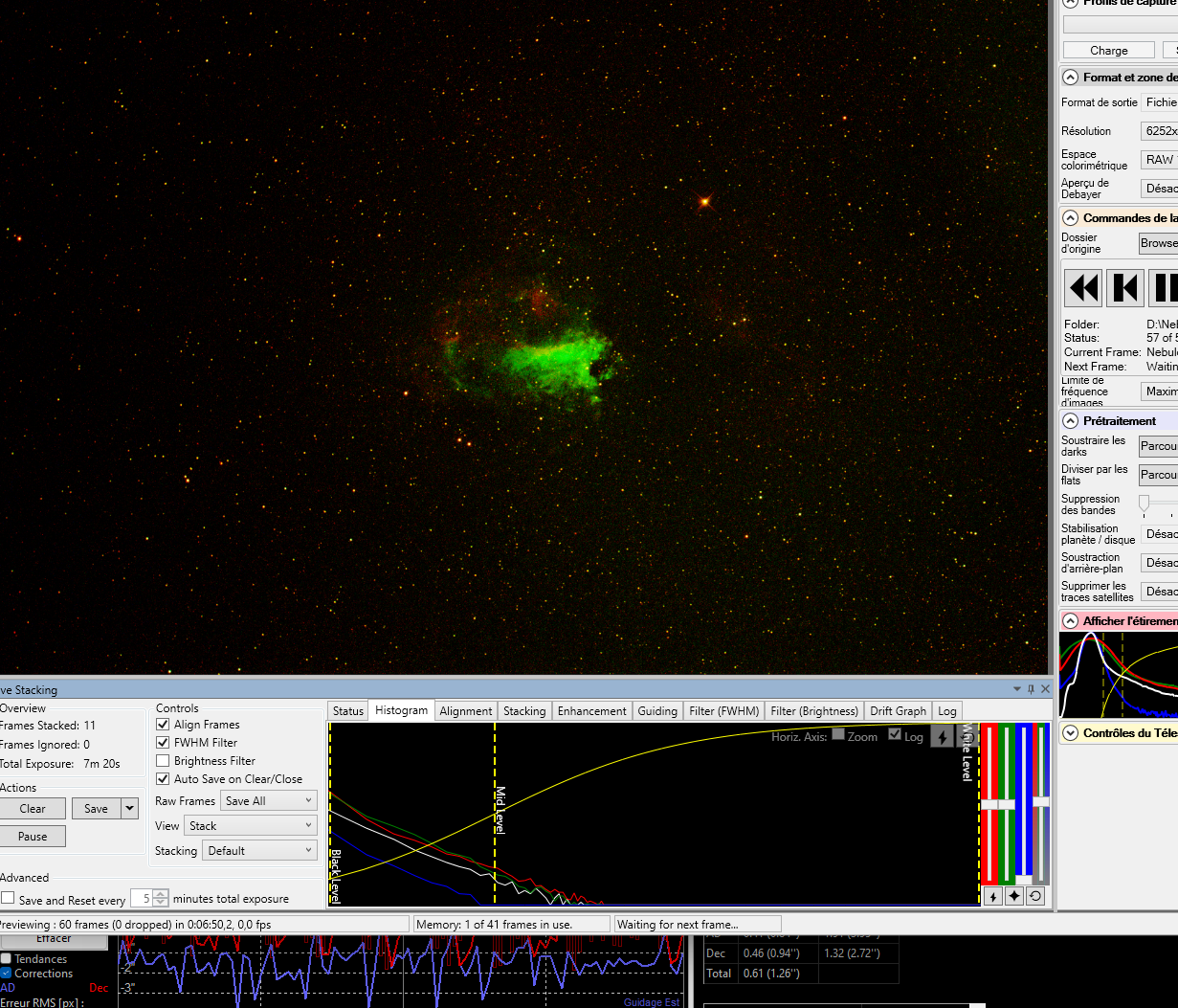

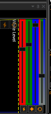

@sorelian es-tu sur que la balance automatique des blancs n’est pas activée dans l’onglet Caméra de Sharpcap ? Les deux réglages R et B, qui sont collés à un petit bouton auto…

je me suis posé la question mais sans y faire attention. Je regarderai demain soir. Du coup tout doit être à 0 avec auto décoché?
Le VA de Sorelian
Message par clouzot » 23 juin 2023, 19:38
sorelian a écrit : ↑
23 juin 2023, 18:19
De mémoire plutôt 50 et 50, ce qui veut dire « pas de gain appliqué au canal R (ou B) ».

Effectivement j'ai bien enlevé auto et mis 50 50 et effectivement @clouzot a encore frappé :ave: . là c'est l'IRCUT
2023-06-24 22_24_35-SharpCap Pro (v4.1.10652, 64 bit) - Poseidon-C PRO (IMX571) - D__.png
sorelian
Messages : 208
Inscription : 20 août 2020, 18:00
Localisation : Eure et Loir (28) - Yevres
Le VA de Sorelian
Message par sorelian » 24 juin 2023, 22:34
avec le D1 ou le D2 je suis à 10s. Cela doit dépendre de la force de la boîte à flat je suppose?

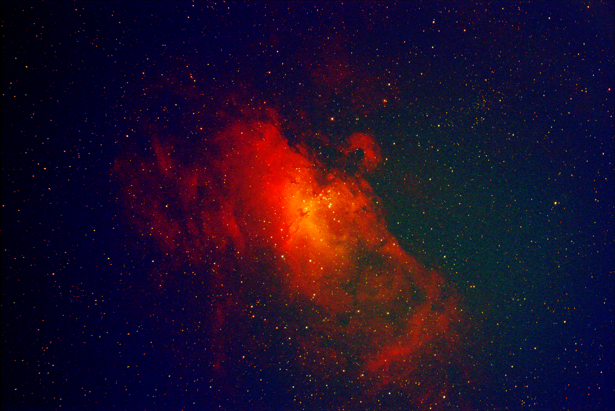

Voilà une petite nébuleuse de l'aigle en 48x30s 250g 140o en Ha OIII D1 Askar puis la même en D2 Askar OIII SII 21x40s 250g 140o
nebuleuse aigle 1.png (1.48 Mio) Consulté 3664 fois
nebuleuse aigle 2.png (1.43 Mio) Consulté 3664 fois

Message par Fabiolat74 » 26 juin 2023, 00:47
ARFFF c est moche tes couleurs , donc grand histo les courbes de couleurs celle de droite met en valeur 1à1,10 Deja cela sera moins saturé, ensuite ta courbe bleu essais de l allignée avec la rouge bref les 3 ensembles et hesite pas a monté les curseurs assez hauts
normalement cela devrais etre plus beau a regarder
