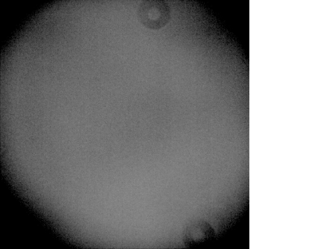

Voila un masterflat fait à partir de tirage de ce matin, qui en apparence est bien plat. Et en tripotant avec Histogramm transform, il me fait apparaitre ce qui ressemble fort à un Master flat "normal". Faut il que je retravaille les Master flats en sortie de stacking pour leur donner cette apparence avant de faire le prétraitement Lights/darks/bias/ flats ?

non normalement tu ne modifie pas un flat, tu utilise l'empilement brut de décoffrage

Non, pas besoin. Il ne faut pas retoucher le flat ni en étirer l’histogramme (sauf en visualisation pour vérifier à quoi il ressemble).
Un bon test maintenant consiste à appliquer le master flat sur… un flat unitaire. Si ce qui en sort est illuminé uniformément, tu es sur la bonne voie

Tu peux faire passer une brute, un dark, un bias et un flat, tous unitaires et qui doivent aller ensemble (meme filtre pour brute/flat, meme duree pour brute/dark etc...)? Y aura du bruit mais peu importe, on veut juste voir que ce soit plat. Au vu de la surcorrection sur les bords, ca me fait penser a un probleme de niveau qqpart...

Question, tu les fais a quel moment tes flats? Parce que la, visiblement, y a qqchose qui a change entre la prise de la brute et la prise du flat.... Les poussieres sont pas du tout au meme endroit.
Etant donne que ton illumation est pas symetrique par rapport au centre, tes flats peuvent pas corriger correctement si l'orientation de la cam par arpport au tube a change notament.

Mais tu avais demonte/remonte le capteur sur le tube? Parce que comme je te dis, il y a des poussieres sur les 2 (light et flat) mais pas au meme endroit. Normalement, un flat ca doit se faire sans rien toucher au train optique, meme le focus doit pas bouger...

Message par cissou8 » 03 sept. 2023, 20:11
Non, c'est tjs pas bon...
un des flats:
ton light (j'ai mis la vue en histo, on en voit une a droite et une plus vers le centre plutot a gauche/bas):
Je te dirais d'essayer de reprendre avec methode:
- un seul filtre dans la soiree
- tes flats juste avant les lights (apres a voir fait le focus) ou juste apres les lights
tu essaieras de faire des compositions quand tout le process sera stable...sinon, tu vas juste galerer a debugger trop de problemes a la fois
