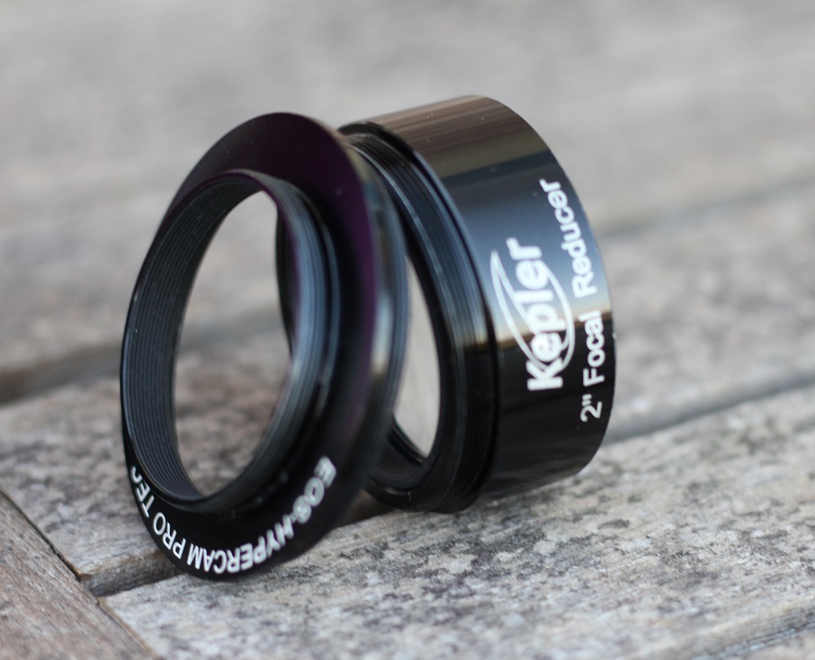

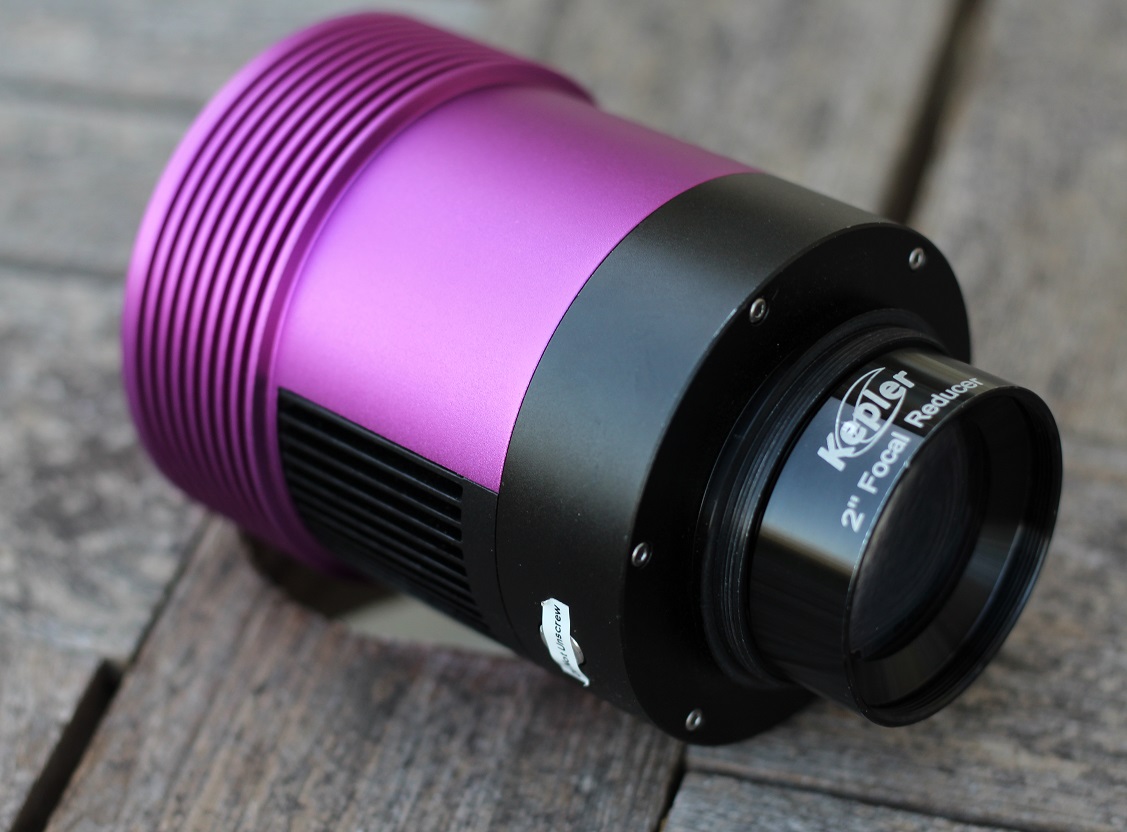

Un complément au sujet du montage du réducteur de focale sur la 294C:

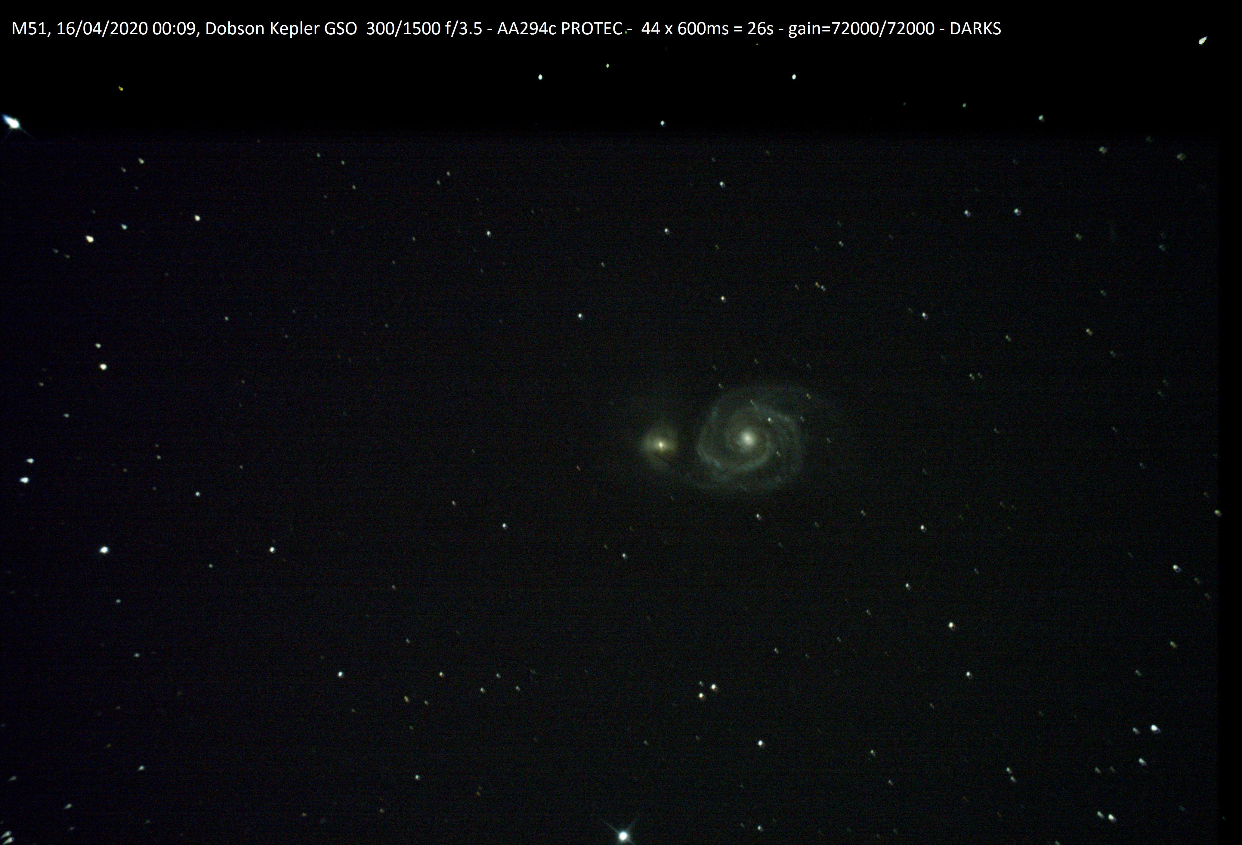

La suite, avec les observations d'hier soir, favorisées par des miroirs nettoyés et alignés, mais des observations retardées et contrariées par le bazar que j'ai mis dans mon calibrage push-to.
Donc, du VA au Dobson sans assistance électronique ni chercheur , ou plutôt une ballade au pif dans la Grande Ourse.
Pour répondre à @Ubuntu au sujet du temps de calcul, celui-ci est supérieur à mes temps de pose, alignement + rendu = +/- 1s > 750 ms.
Aucun impact sur les opérations car cette caméra embarque un buffer de 4 Go.
M51 comme point de départ, avec cette vidéo qui rappelle le principe pour les nouveaux :lol: :
à 600 ms de pose unitaire

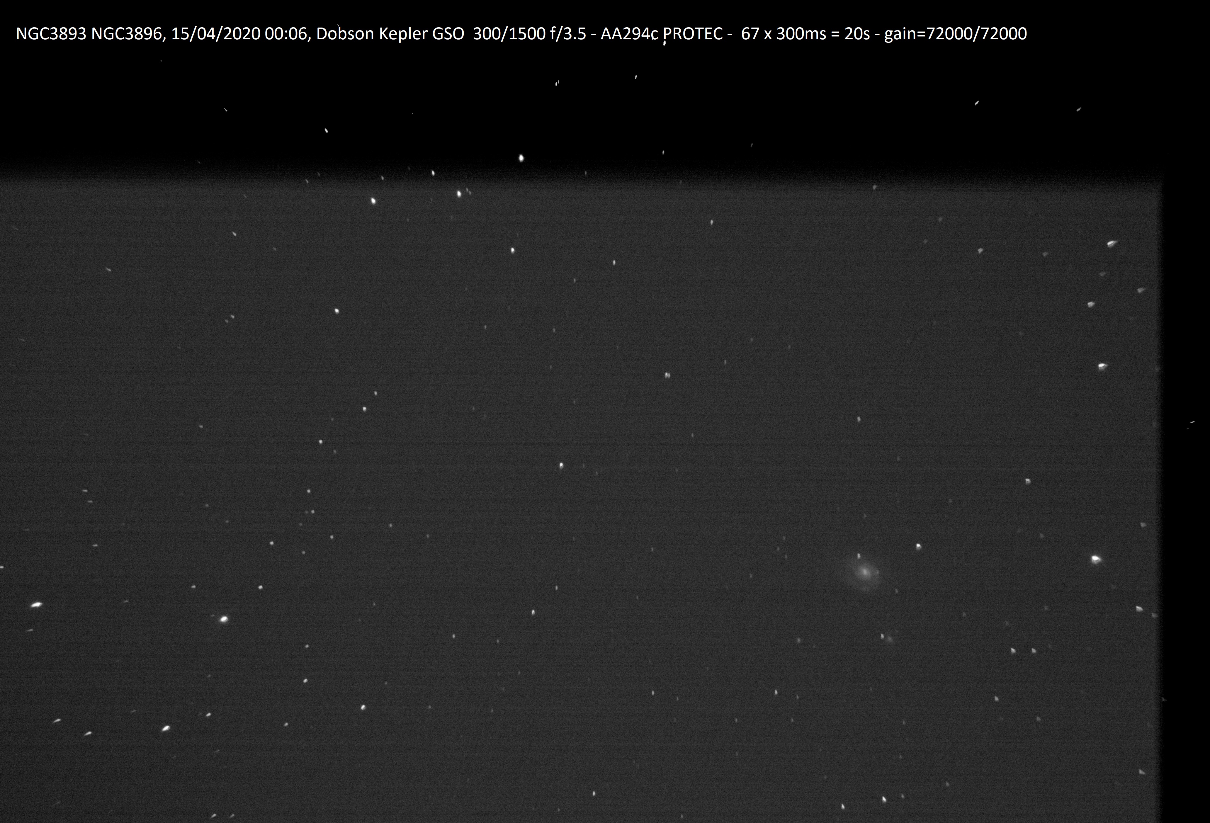

puis avec des étoiles plus rondes, grâce à 300 ms de pose unitaire

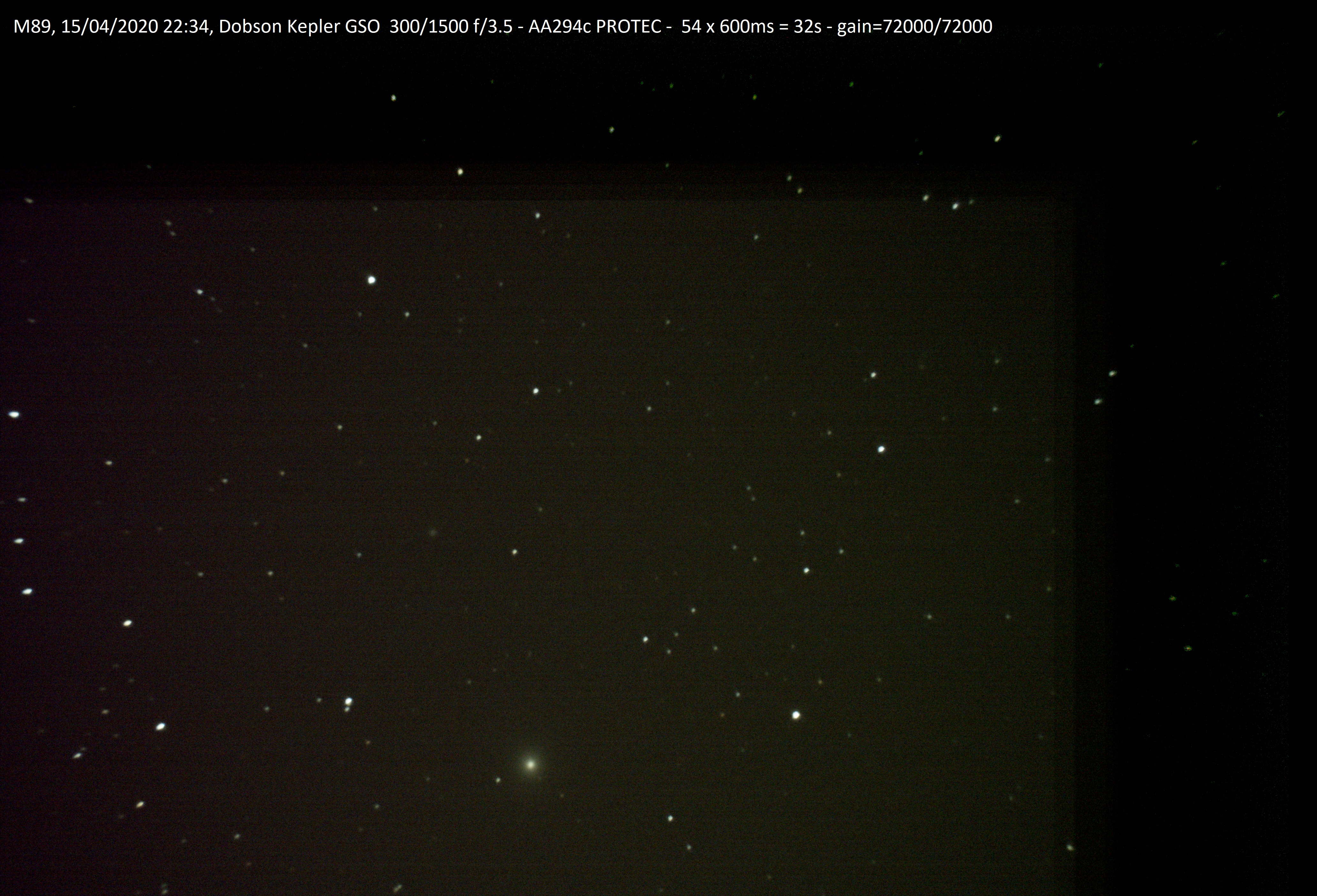

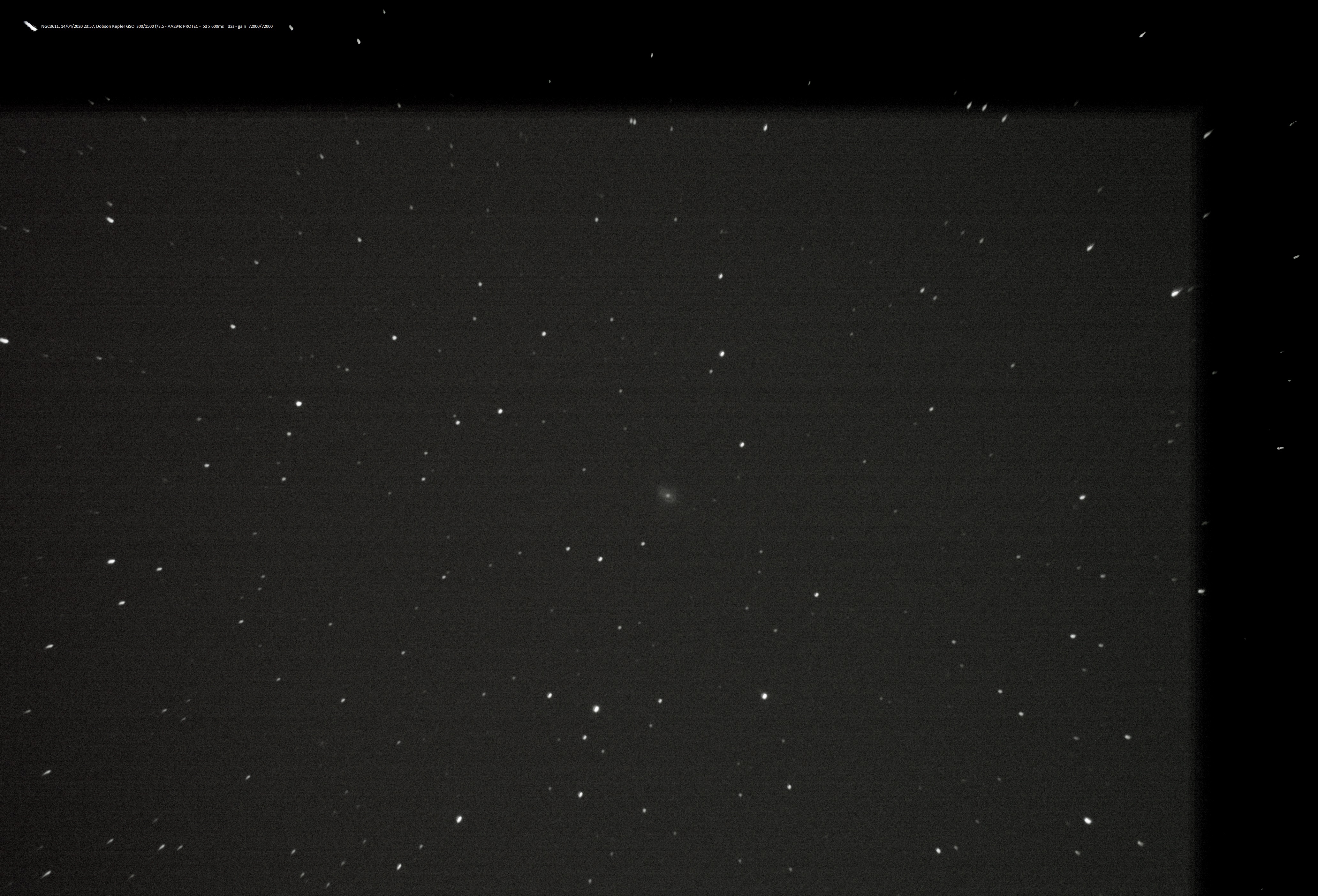

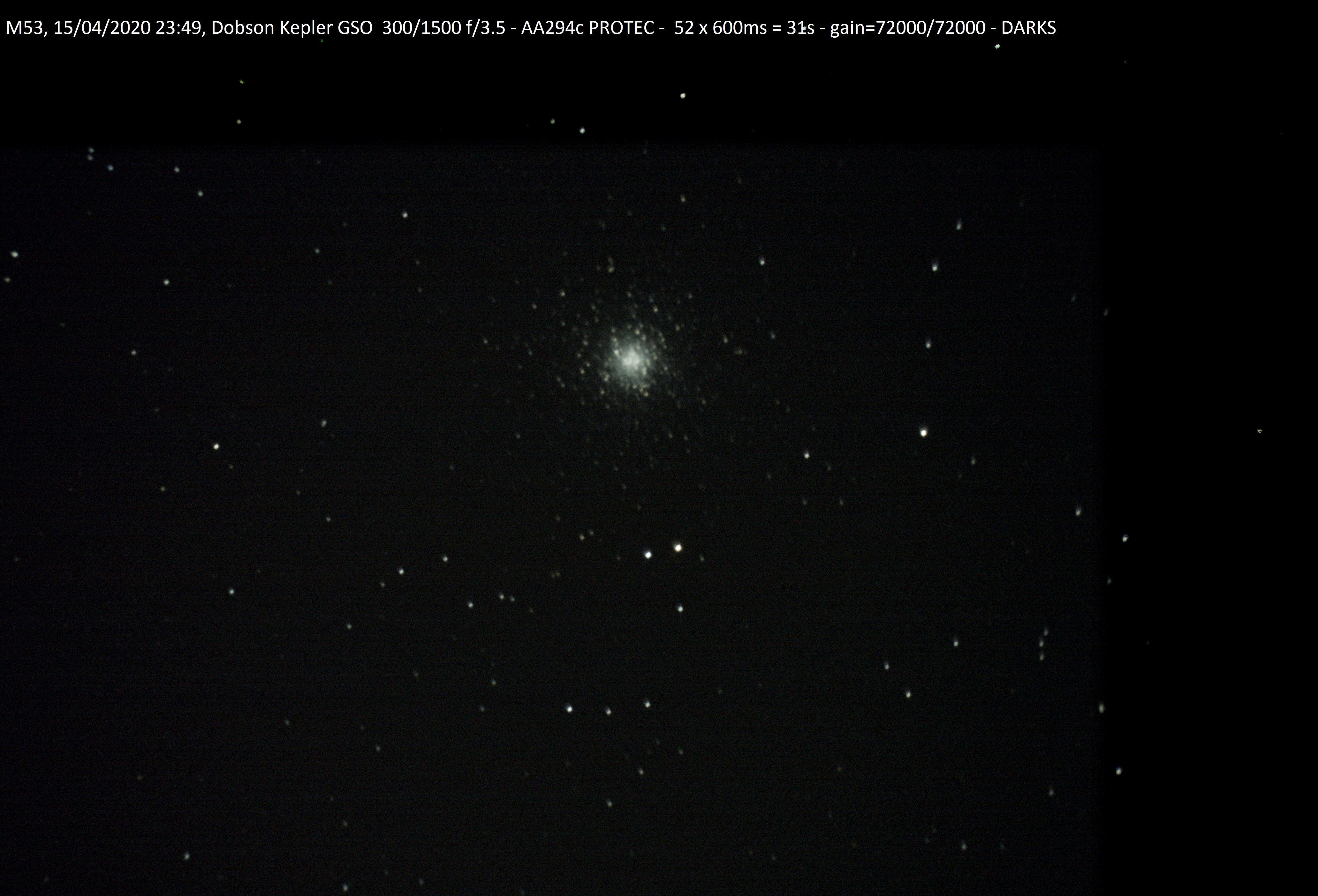

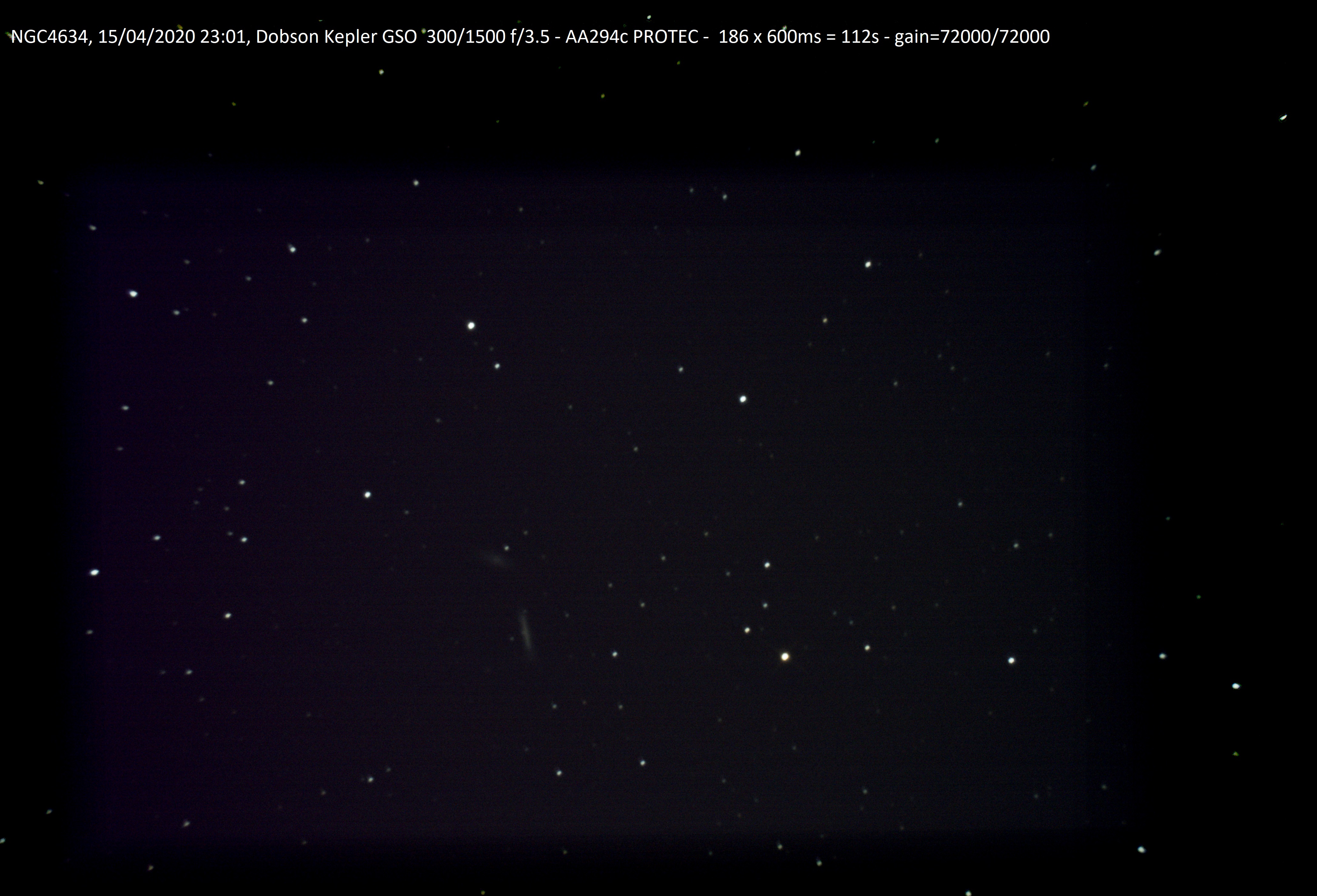

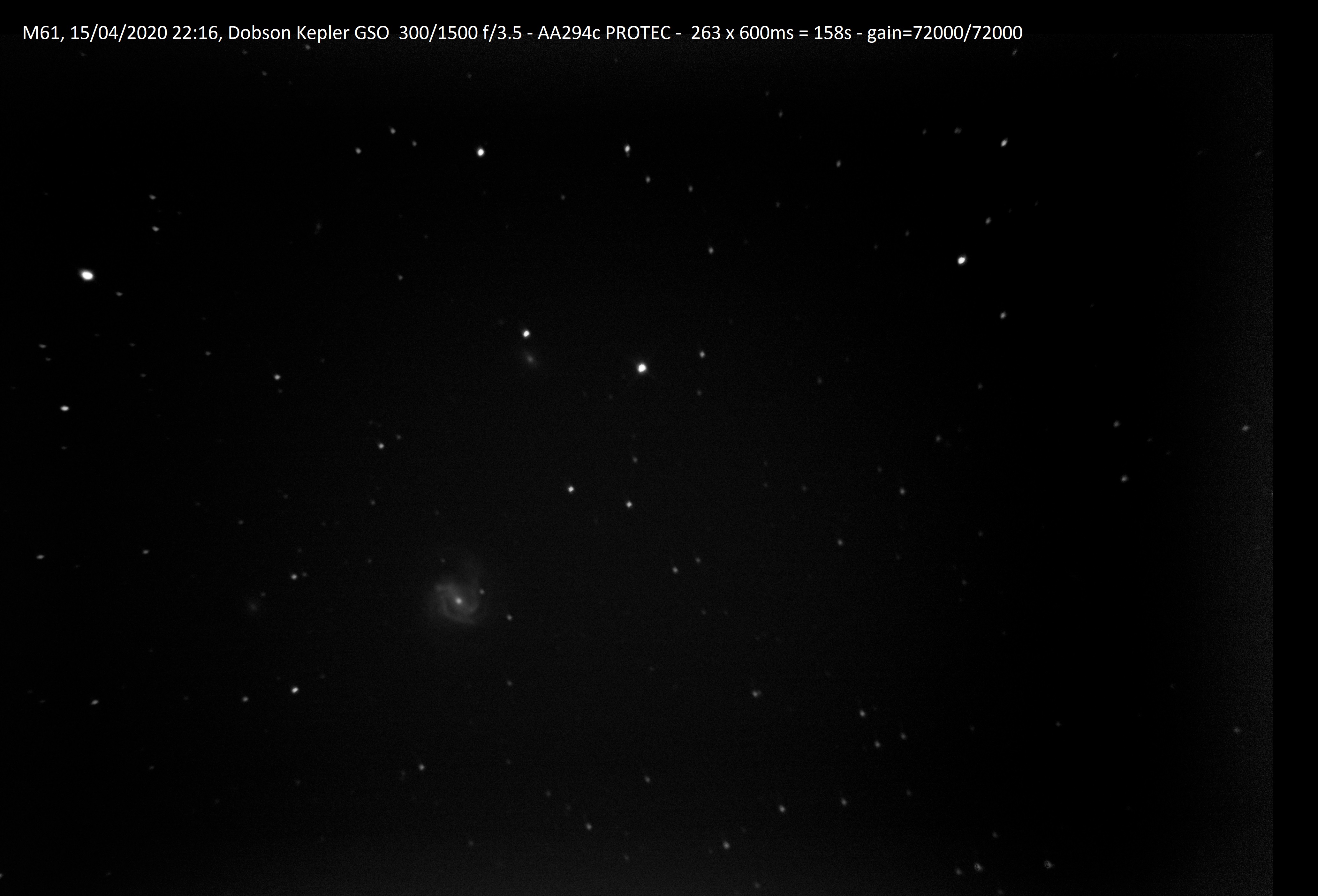

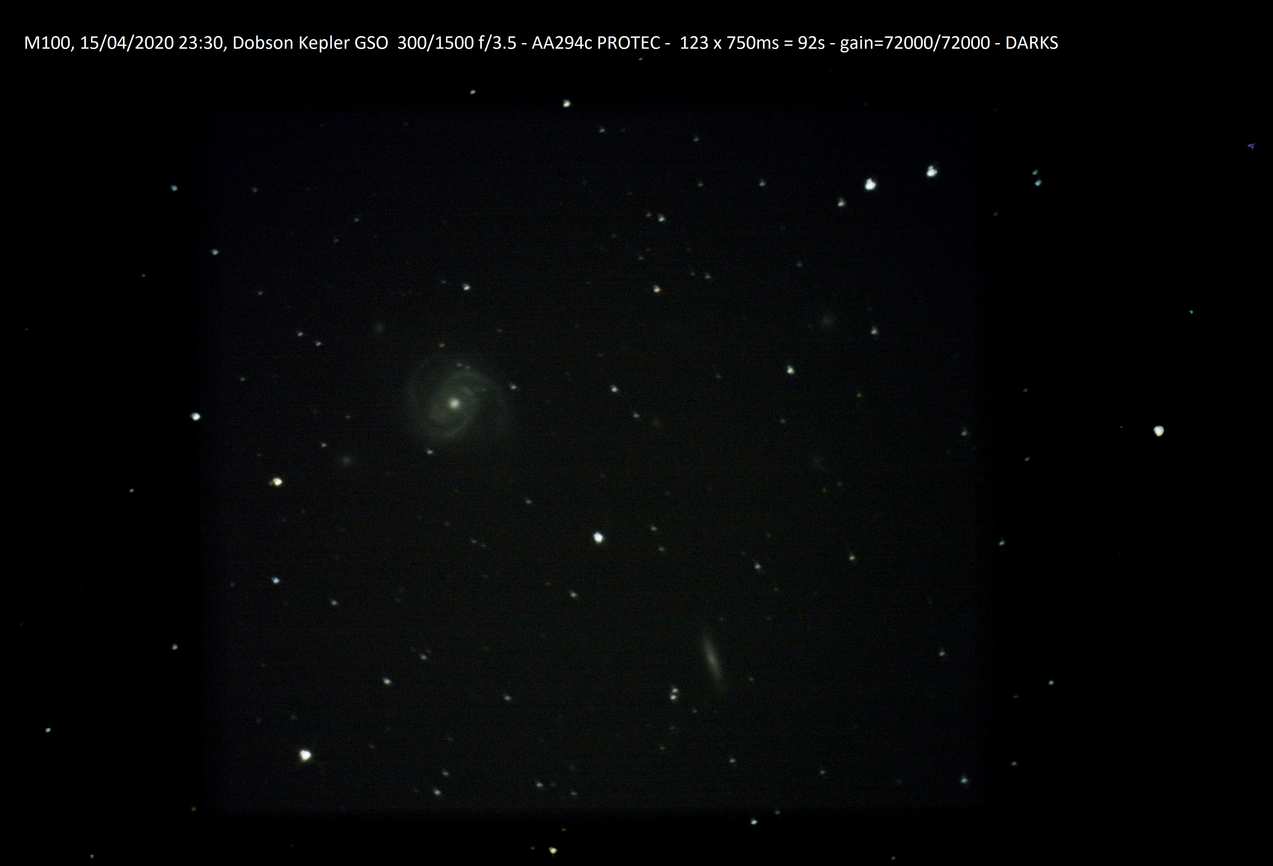

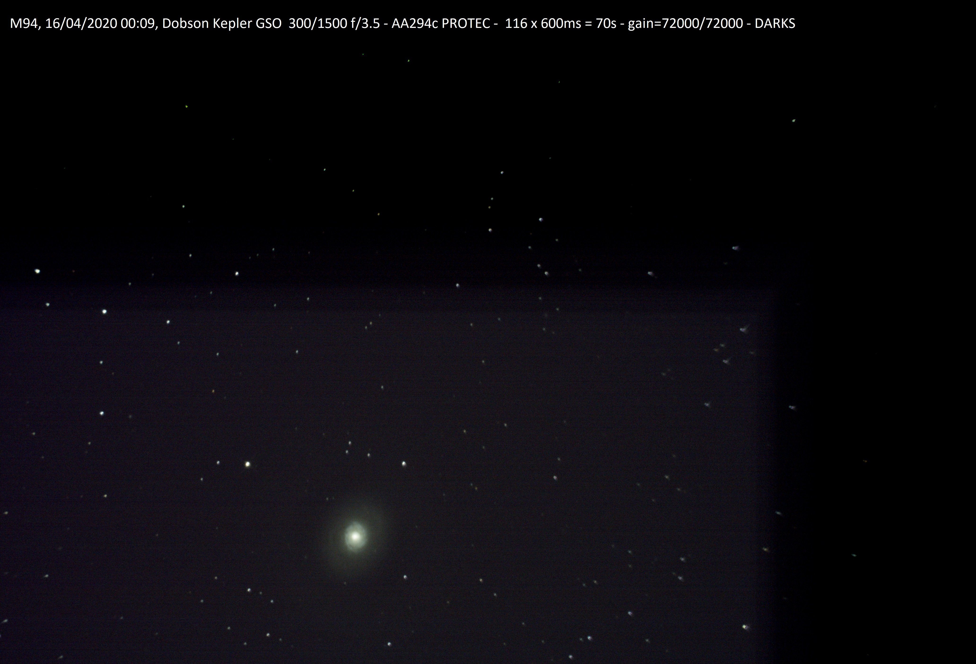

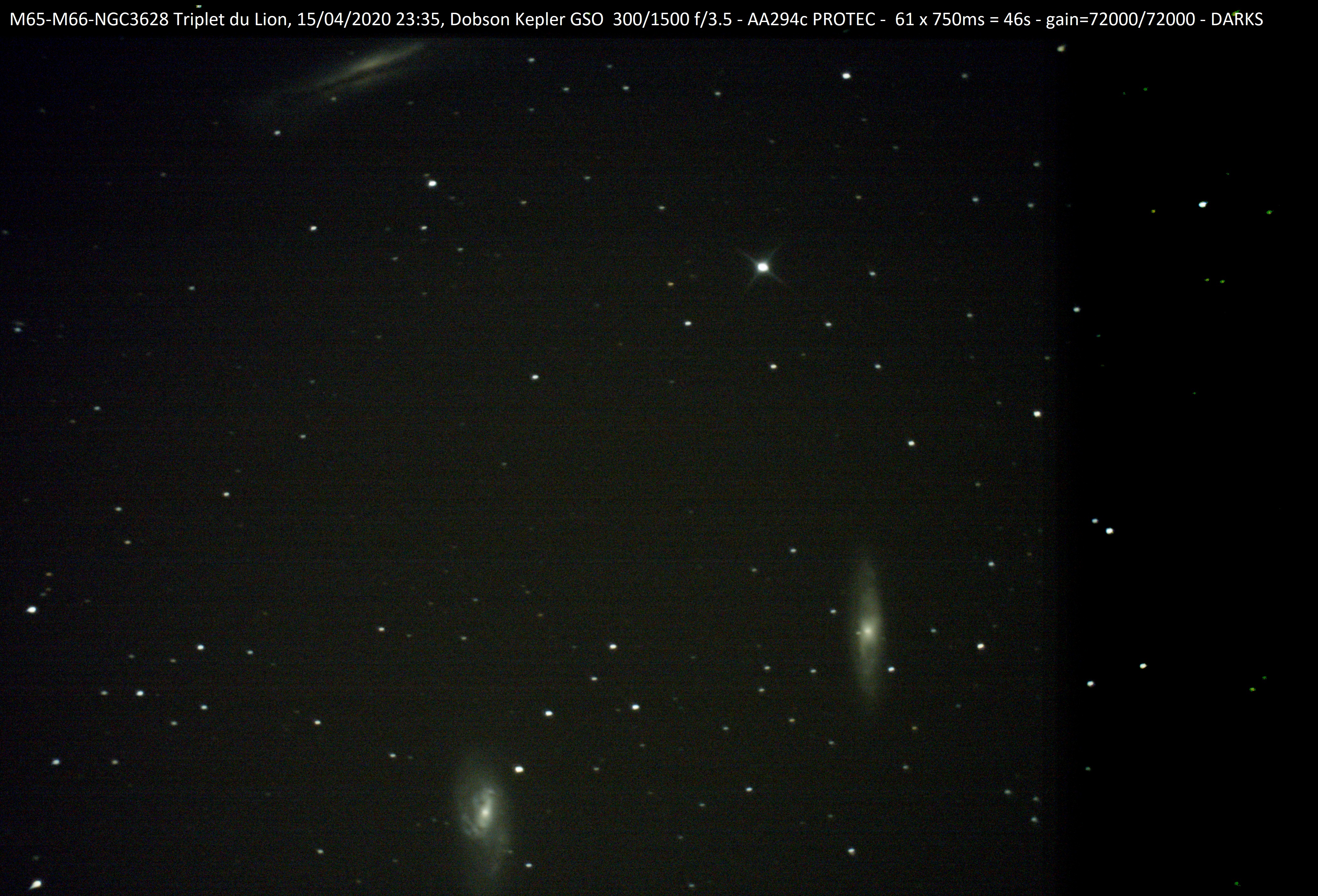

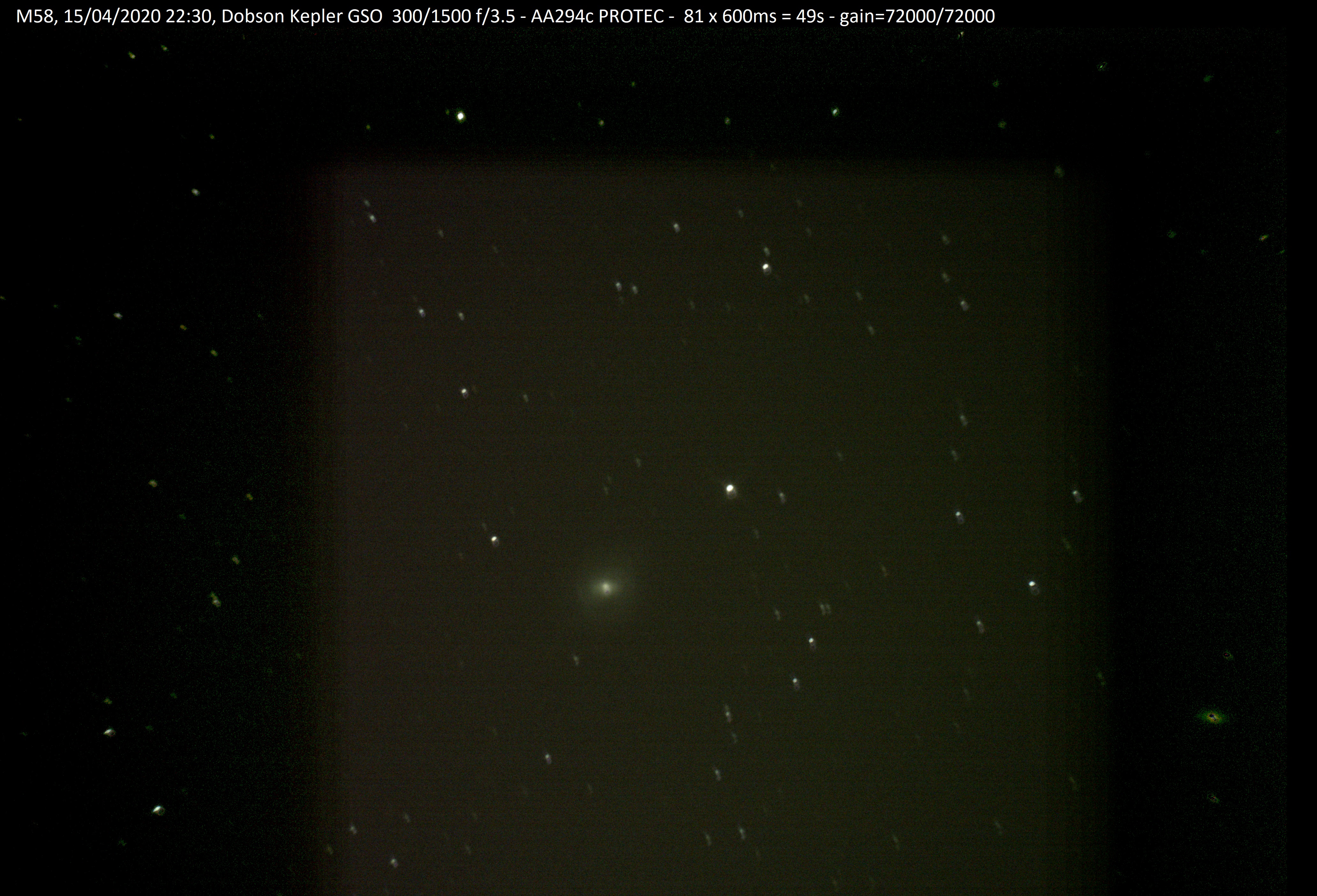

Parmi les quelques cibles d'hier soir, je pense que M61 est la plus proche de l'équateur que j'ai pu saisir .

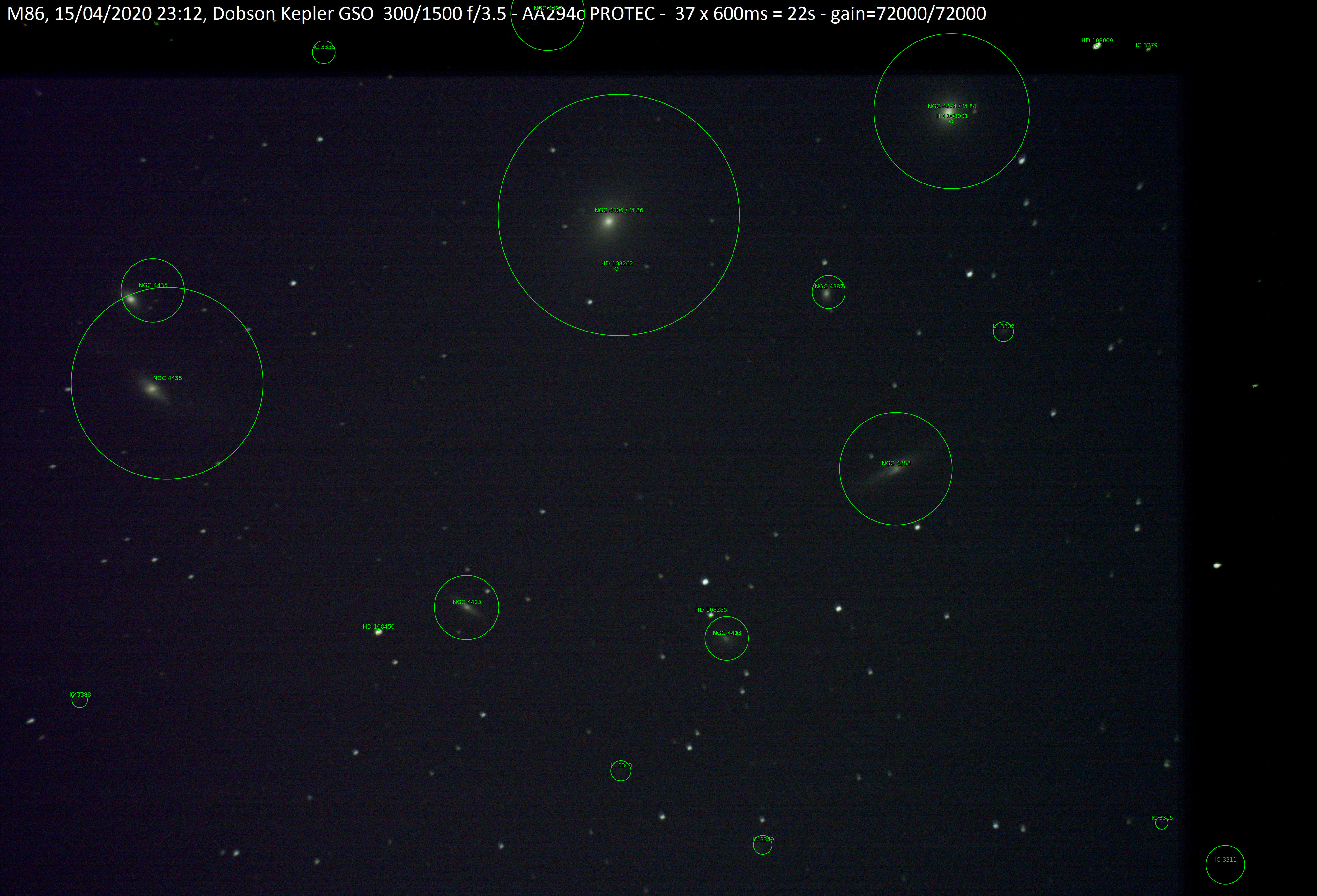

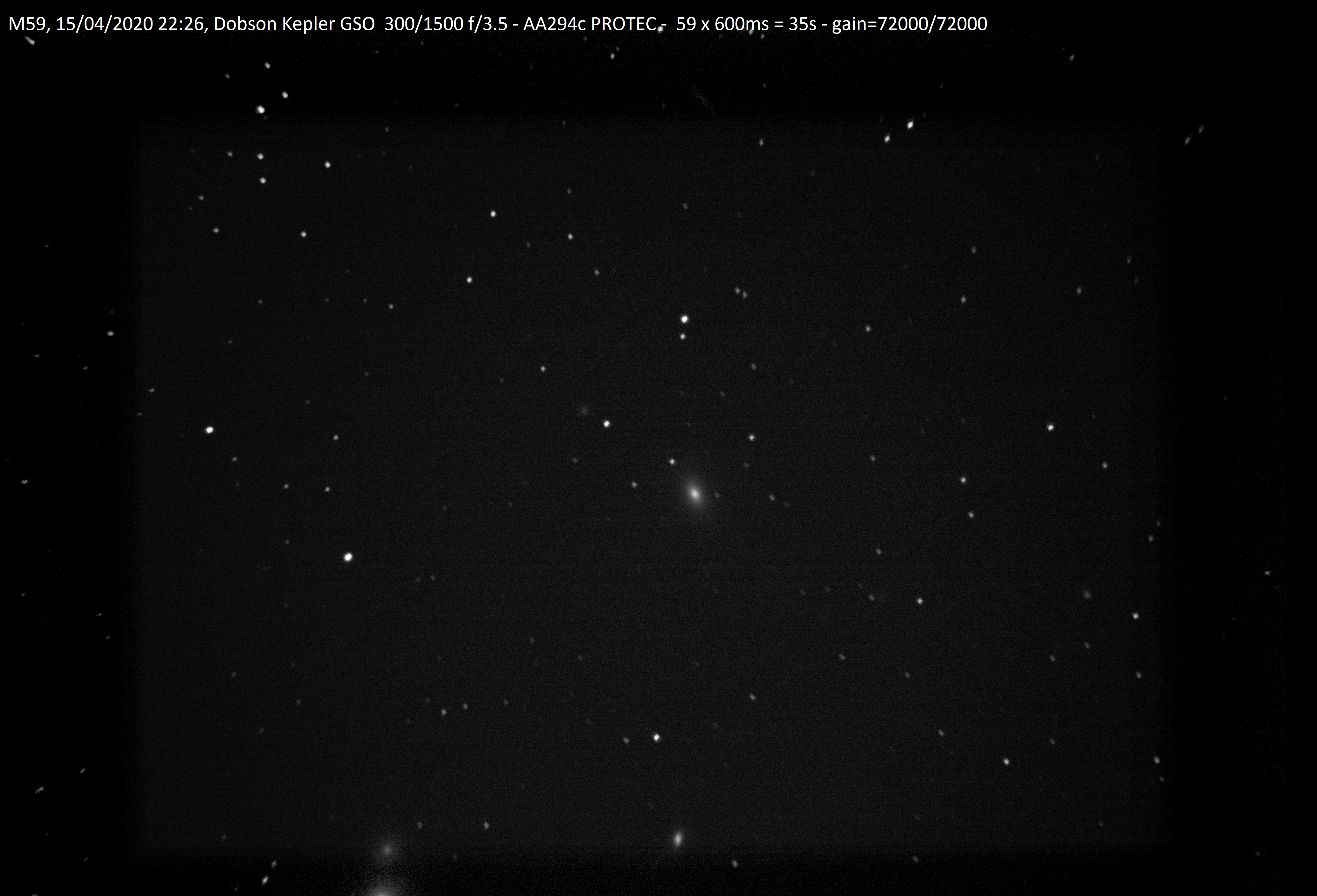

Suivent: M49, M60, M59, M58, NGC 4567-4568, M89, M90, M91, NGC 4634, M88, M87, M86, M99, M98, M100, M65-M66-NGC3628 , M53, NGC5053, M3, M63, M94, M106, M51, NGC5473

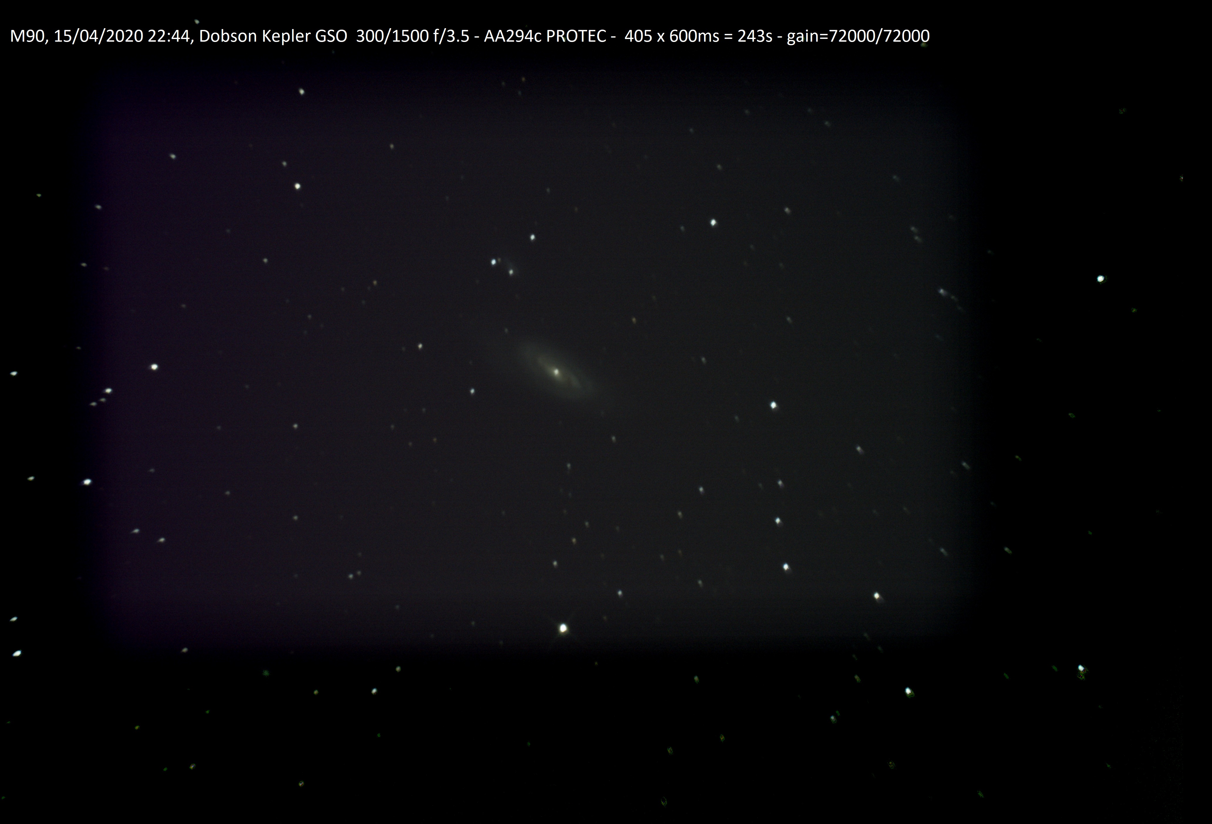

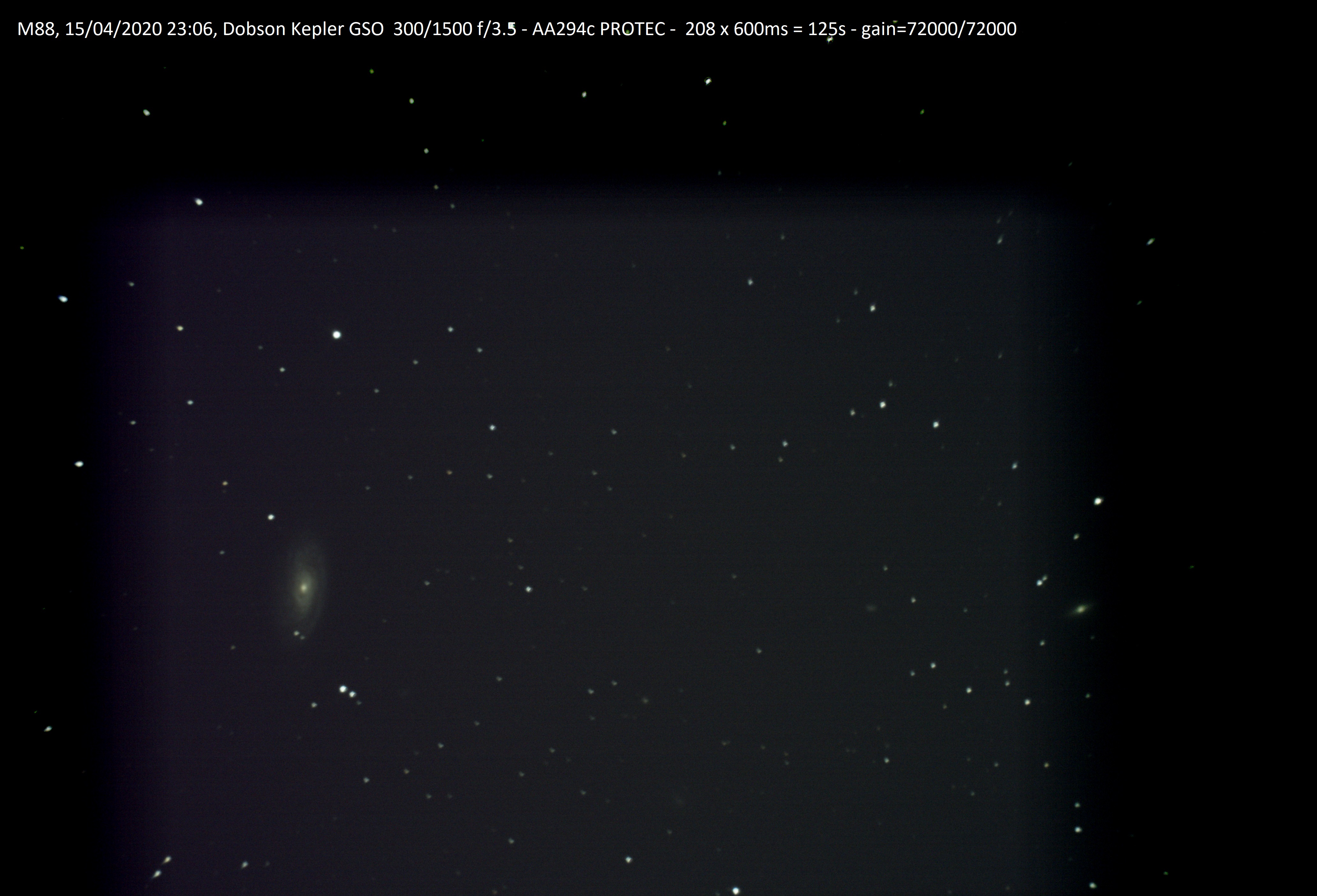

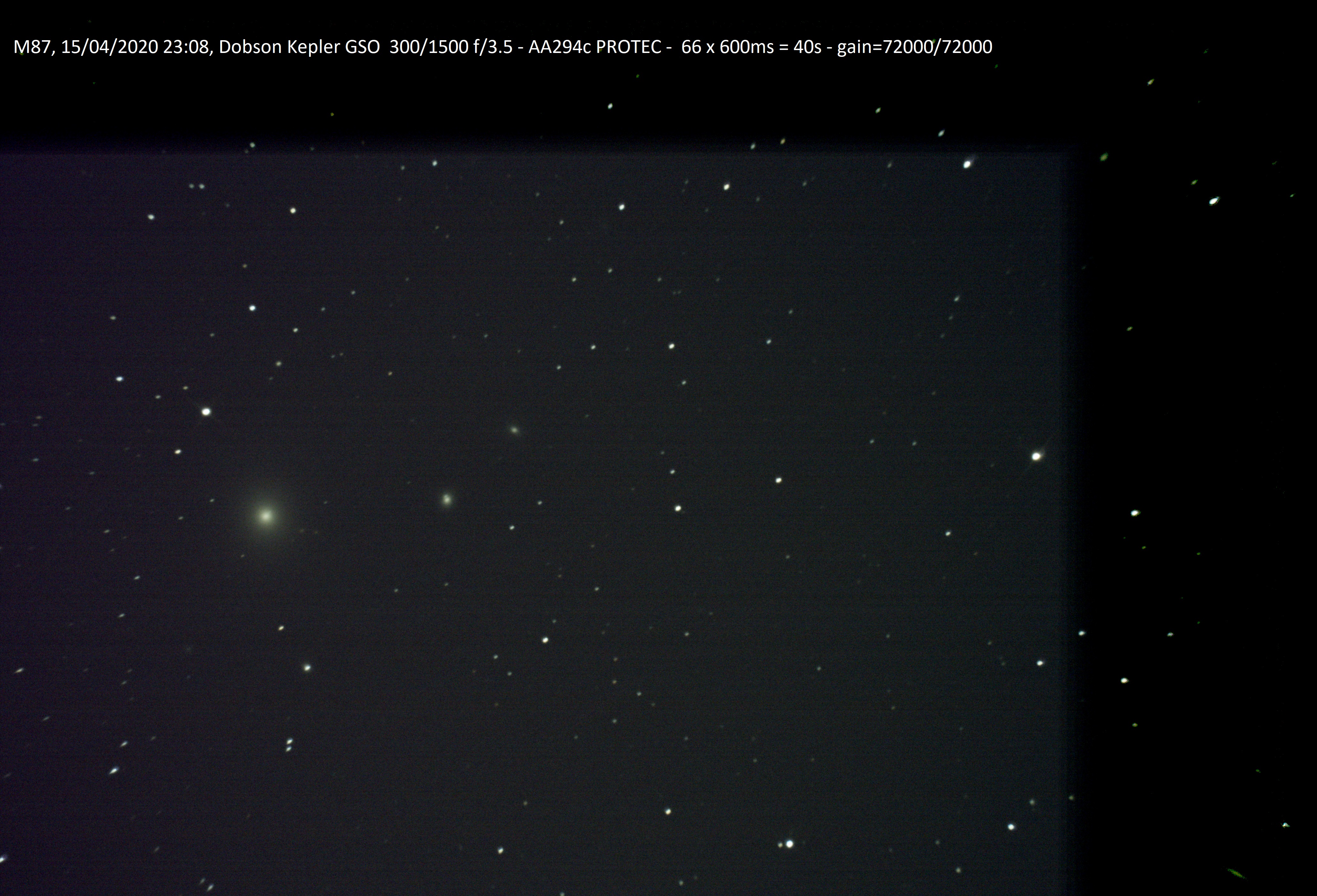

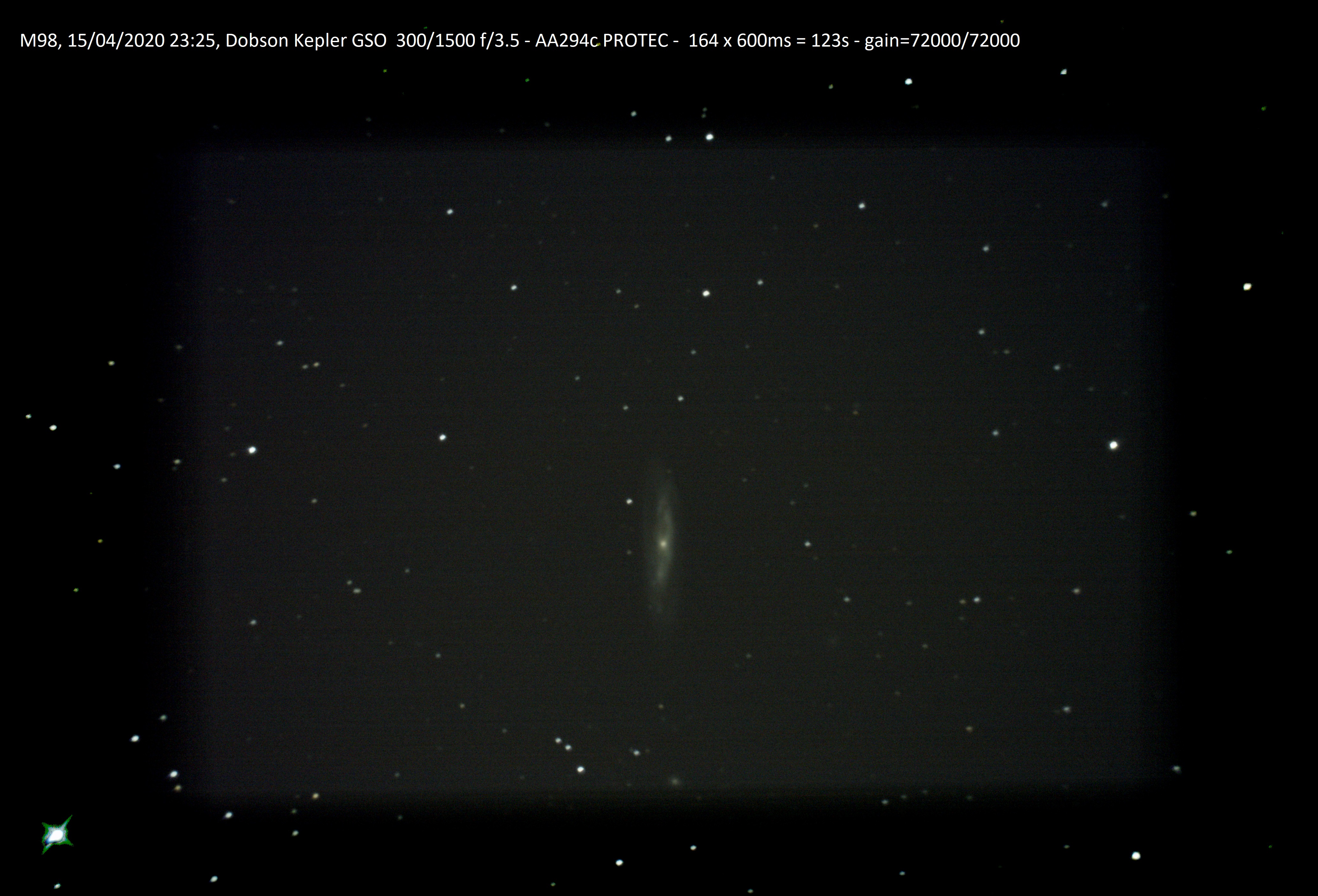

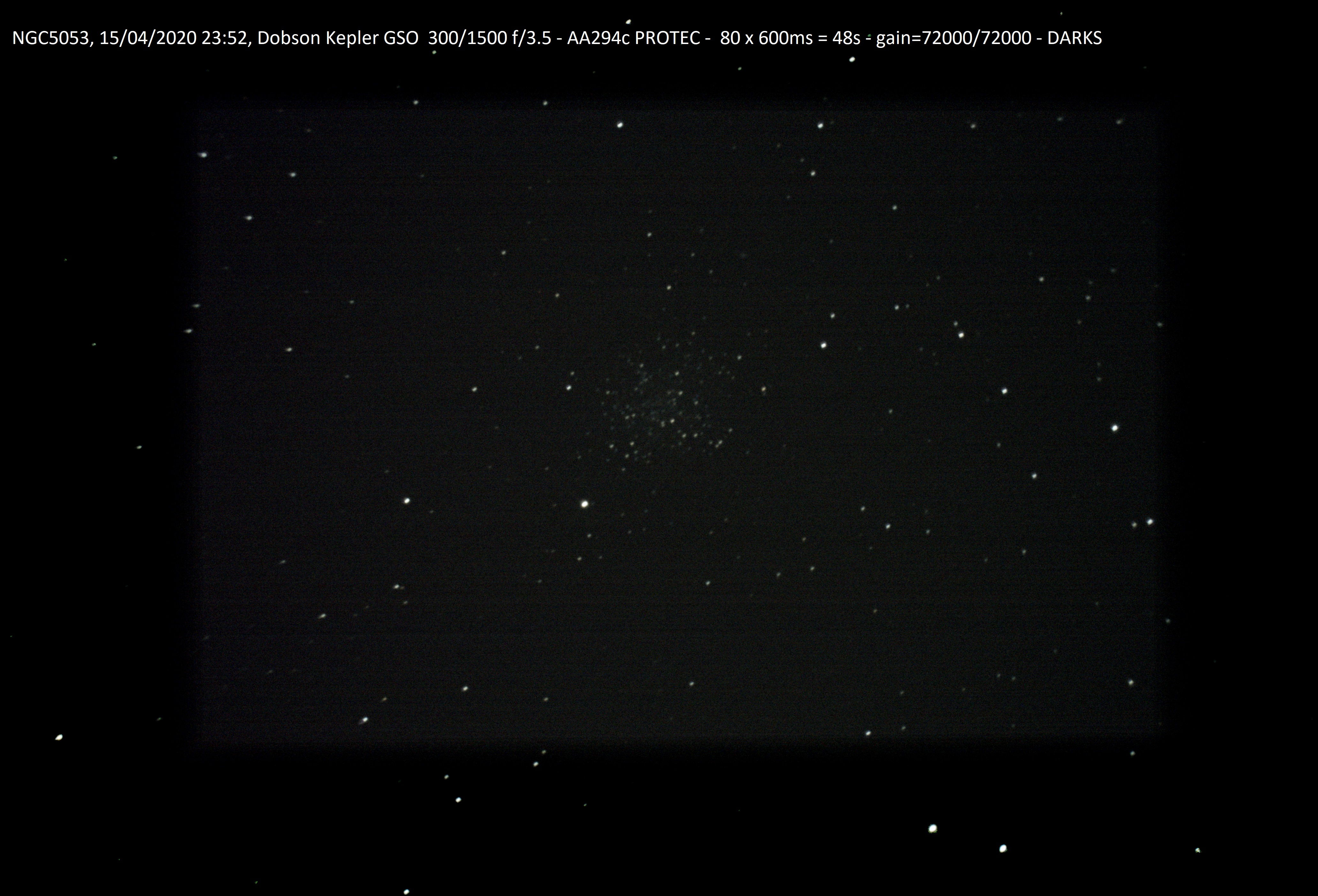

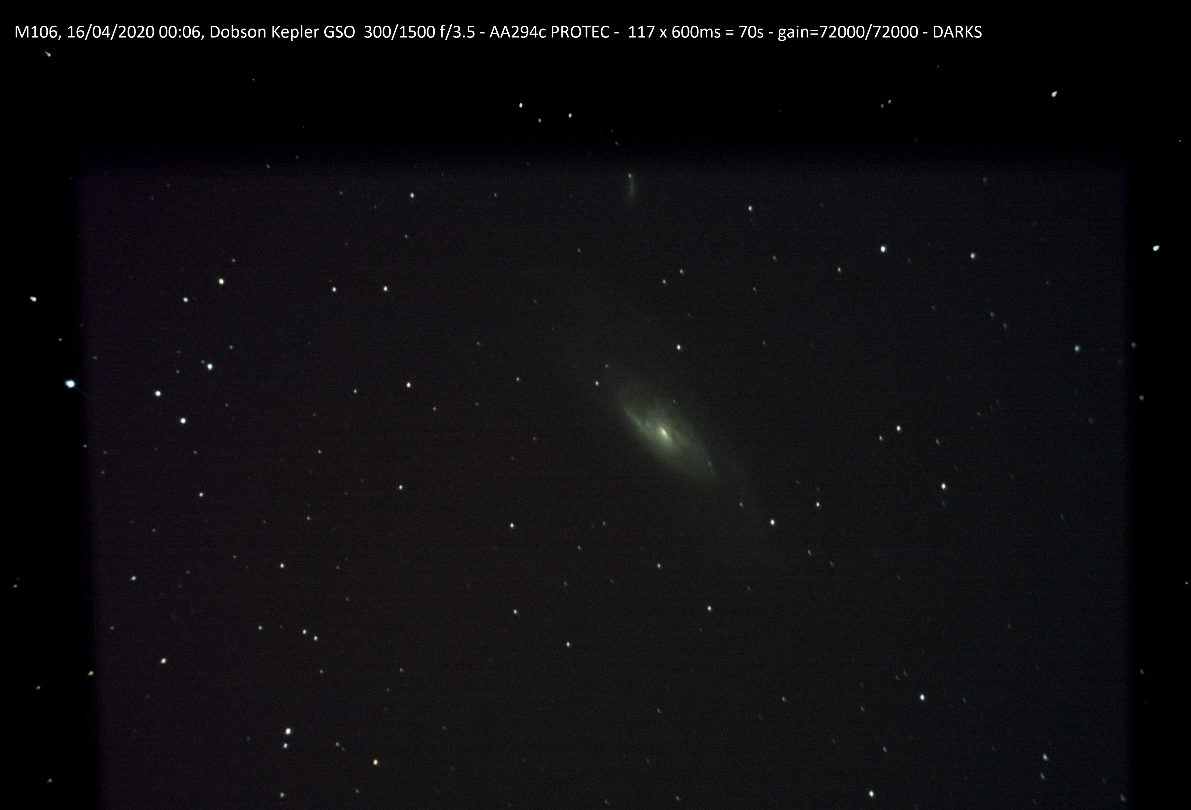

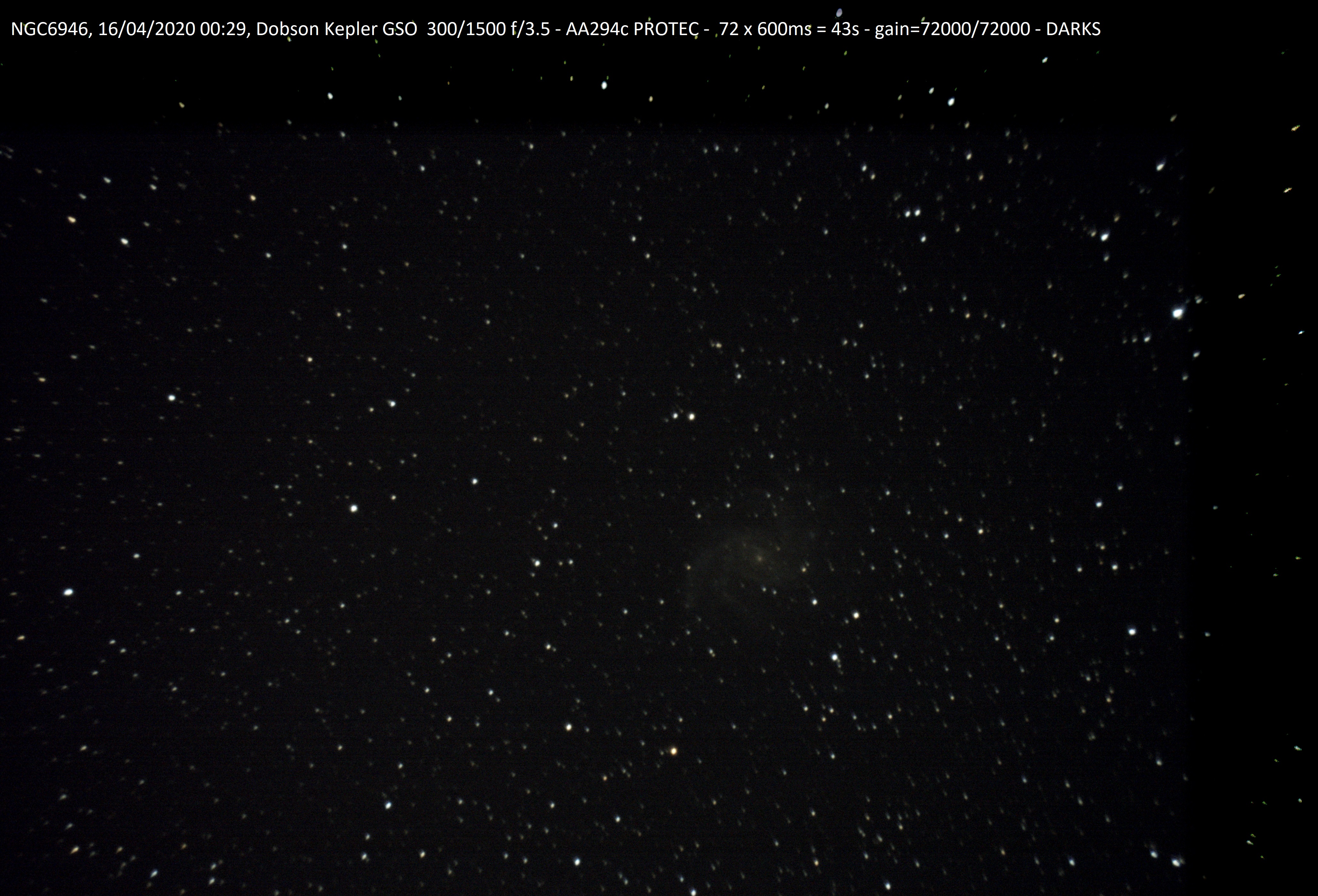

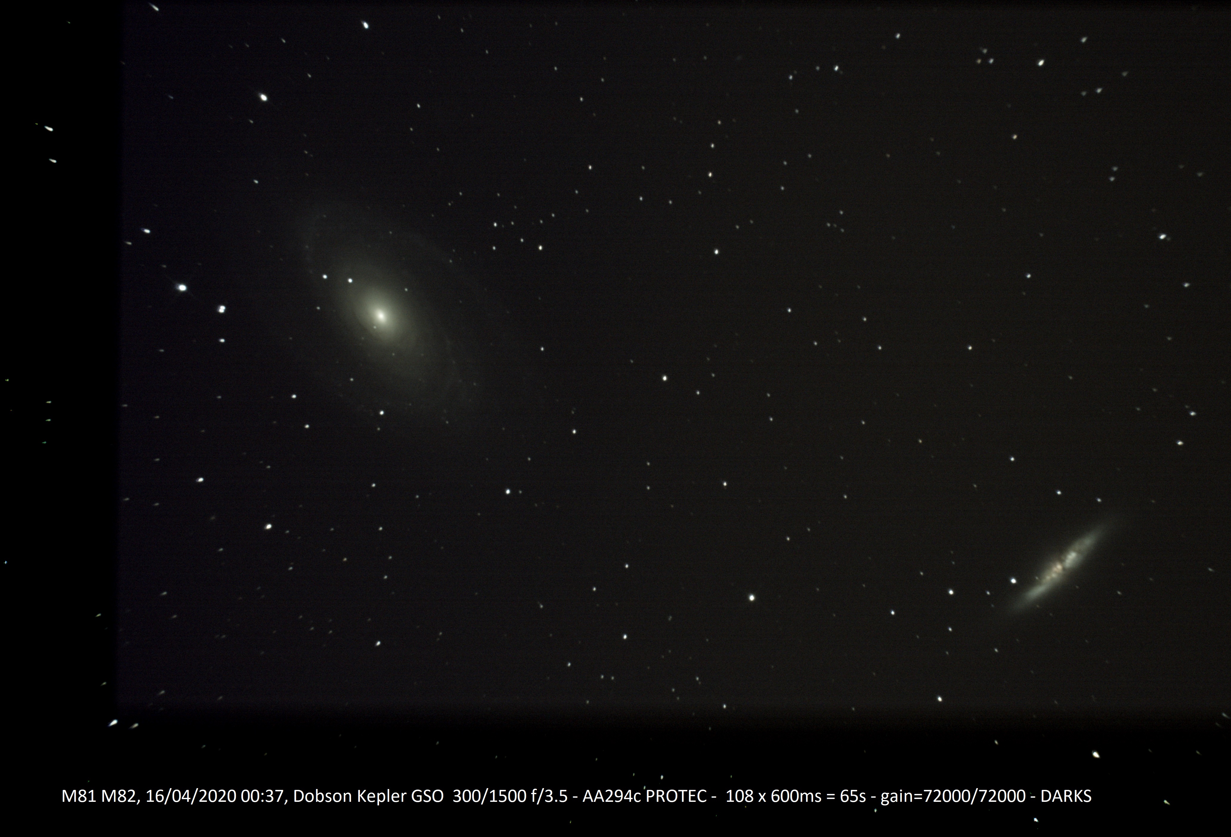

et enfin M101, M57, NGC6946, M81-M82

Message par turbojf » 16 avr. 2020, 22:21
mickyman23 a écrit :
16 avr. 2020, 20:03
Tain Turbo t'as pas chômé!!! :o :o :o
Quelle moisson!!! :clap: :ave:
Oui, j'ai tout donné après avoir retrouvé l'usage du push-to, et je pense avoir bien fait vu le temps qui se profile.
J'ai vu ce soir que tu étais aussi passé sur M86, vraiment surprenant de voir une telle densité de galaxies dans cette région.
Ubuntu a écrit :
16 avr. 2020, 20:19
Sans suivi et y a quelques belles prises tu viens de prouver qu'on peut faire du stack sans suivi à 1000mm F3,5 !!! :D
Oui, en effet, c'en est presque trop facile une fois le matériel et les réglages au point. La qualité du ciel actuel n'est pas étrangère non plus à ces bons résultats.
La grande largeur du capteur simplifie aussi l'exercice.
