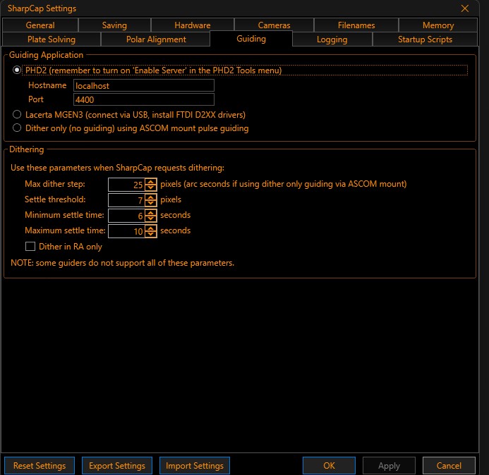

J'ai pensé à ça aussi j'ai augmenté un peu hier mais sans doute pas suffisament. Peut être la faute au trépied Carbone qui est léger, même si je le leste de 10kg...je trouve que la monture est sensible des que j'y touche. Bon après ça se stabilise super vite mais...
J'ai ça pour l'instant comme réglage et j'ai peut etre été optimiste sur le temps de stabilisation :mrgreen: :
Capture d’écran 2024-08-06 143110.jpg (85.12 Kio) Consulté 1038 fois
Messages : 8884
VA d'Opmc73
Message par soulearth » 06 août 2024, 15:16
Pourtant 6s c'est déjà pas mal mais si le trépied est trop léger et que t'a le sentiment que ça bouge de peur, ça pourrait coller.
Sinon en pis-aller ou complément, tu as l'option de mettre une limite de fwhm un peu plus basse. En tout logique une image tremblante aura une fwhm élevé et devrait se faire shootée par le filtre "fwhm".
