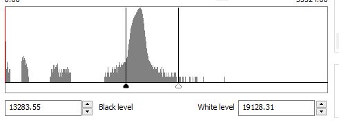

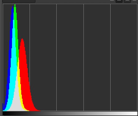

en effet ce n'est pas une cible facile
mes dada sont autour de 12s de tps pose unitaire @ f/5
soit environ 4s @ f/3
1s semble trop peu (avec une tel PL)
peu importe le gain que tu vas mettre au départ on pourra toujours corriger en tirant sur l'histogramme (ce qui revient à pousser le gain)
à condition de travailler en raw et 12 bit (capa max du capteur)
je constate que le canal bleu est quasi absent, ce qui est bizarre
une brut sans balance des blancs ressemble à ça chez moi:

en pleine ville c'est vraiment chaud (vilolet en couleur AVEX ?)
pour couper la PL un bon (=cher) filtre anti PL fera la différence
mais comme il va bouffer du signal il faudra poser au moins 2x plus longtemps
ça devient bien trop dur de ce passer de suivi ....

@Guimby oui j ai bien pris la version payante. J ai un filtre uhc de chez explore scientific mais comme je n ai pas de suivi, et que je suis condamné à faire des poses courtes, je pense que pour ce type d objet ca risque d être encore plus dur à capturer.
Quand je commence à stacker, j ai déjà un gain élevé qui me donne un image jaune. Ne faut t il pas que je stacke plus longtemps mais avec un gain très basgenre 100?. Car je dois être en 500 et 1000 parfois plus et c est ce qui donne direct cette image jaune.

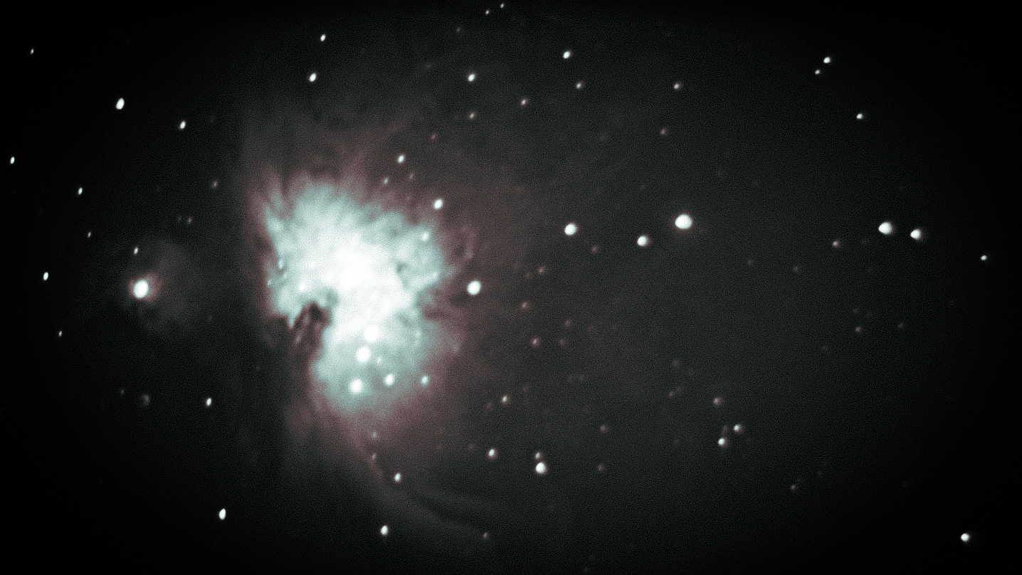

Pour la flamme,
Il y a eu 300 stakcs, les 20 premiers une seconde d expo et tout le reste à 500ms.
Effectivement j'utilise le Réducteur focal 0,5x de svbony.

Il faut que tu corriges les défauts de la prise de vue qui sont visibles aussi bien sur la capture que sur le fits:
1)gros problème d'alignement de la camera ou de collimation (?) qui se manifeste par la dissymétrie de l'éclairement (le vignettage doit être circulaire et à peu près centré)

Dans FitsLiberator l'histogramme n'a pas un aspect "normal" ce qui rend impossible les réglages du black level et du white level, même en zoomant sur la zone utile
L'histogramme devrait avoir cette allure
Essayer peut-être de régler tout çà en imageant de jour sur un objet éloigné

Bonjour à tous, petit retour et partage de ma petite session d hier soir au mont Agel.
Nuit sans vent, mais plutôt fraîche.
Je suis monté avec quelques amis, nous avons fait pas mal d observations en visuel, puis en deuxième partie de soirée, un peu de stack.
Le seeing était très bon malgré la phase de lune qu on a observé un bon moment, puis M13, M31, m33, le double amas de persée, quelques alpha, les Pléiades, M42, M27. Bref, on s est bien régalé la rétine.
Y a encore du boulot niveau réglages mais ça progresse. Heuresement, un collègue était là pour m aiguiller dans les réglages.
M42
77 frames pour un total de 39 secondes gain à 800
M57
397 frames pour un total de 198 secondes
Voilà, un jour peut être, je serai satisfait pleinement du rendu, mais c est déjà pas mal de pouvoir observer en Va. Ça change la donne.
