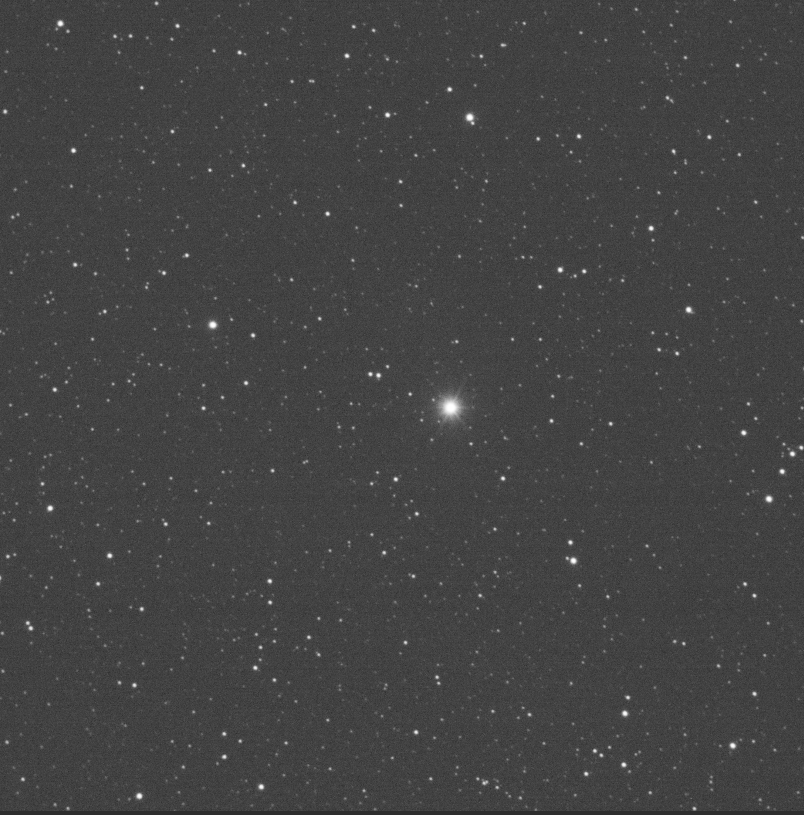

@Beo04 Ta light a l'air tout normal. Vue avec un auto ajustement de Siril
Donc maintenant envoie-nous un dark brut et le dark maître si pas déjà fait.

non j'ai juste dit que cette image light était normale et avait, selon moi suffisamment de signal pour pouvoir être alignée.
Mais elle n'a pas encore été pré-traitée par le dark maître, c'est bien ça?

Bon j'ai trouvé ton premier lien avec le Master dark.
Quand je le stretch à fond, il est normal: pas d'entrée de lumière par exemple (un truc classique qui me mettre la pagaille).
J'ai vérifié les entête FITS dans SIRIL et la light et la dark ont exactement les mêmes paramètres (binning, nbre de bit, offset, gain, expo). Donc pas d'erreur de ce côté.
Si je traite ta light avec le dark sous Siril, ça marche. Ca donne une image normale qui selon ma faible expérience a assez de signal pour que ça aligne.:
Donc mystère.
Tu as posté une brute pré-traitée avec ce master dark par l'Asiair (et qui marche pas)? Si oui où (date heure)?
La light que tu as postée à 19:19 est bien faite avec un filtre (c'est-à-dire une light qui pose souci à ton Asiair si pré-traitée)?

de mon coté avec ASIfitsview : auto strech + auto WB (zoom histogramme)
R.A.S
un petit coup d'œil sur le tilt c’est cadeau ;)

Tiyann a écrit :
29 nov. 2024, 21:30
R.A.S
Merci !!
Si tout semble normal, pas facile de trouver une solution :D
Peut-être que les filtres sont plus axés photo que VA...
Pas top le tilt, non ?

À 19h19 c'est une brute, avec le filtre.
Je ne crois pas que l'Asiair me permette de partager une image pré traitée. J'ai juste les brutes et le stack final...

Tu arrêtes le stack après la première image. Ca nous donnera une brute pré-traitée.
Le tilt vu le format du capteur est très acceptable. Moins de 10% de tilt c'est considéré par beaucoup comme bien.
