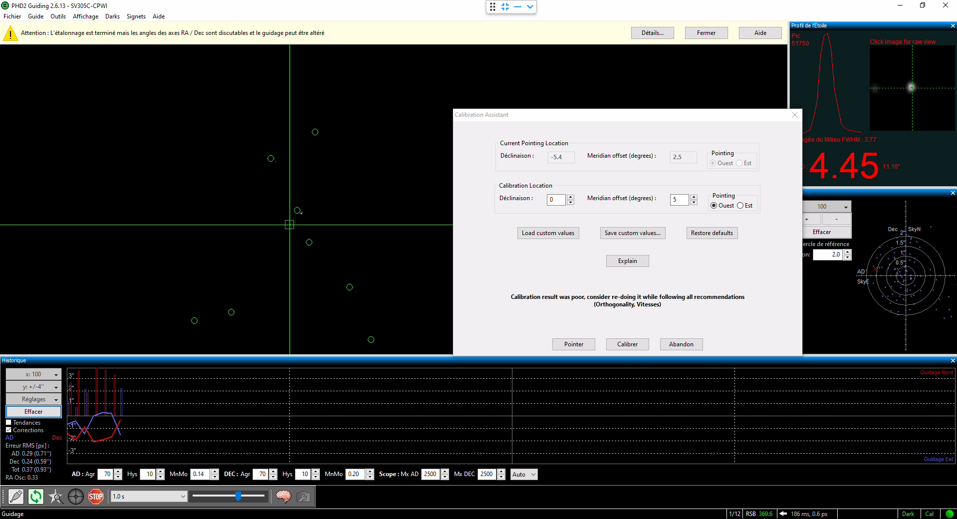

Début guidage
Message par darki » 04 févr. 2025, 19:31
Bon, ce soir encore impossible de guider, qu'est ce que j'ai raté ....
En même temps, va falloir que je comprenne comment ca marche ce bordel, sinon il va y avoir du matos neuf dans les petites annonces
Messages : 4561
Début guidage
Message par darki » 04 févr. 2025, 19:40
Ca semble dépendre des cibles, et donc de la région visée. J'ai l'impression que dès qu'il me met que mes axes sont vraiment pas orthogonaux, ca part en vrille

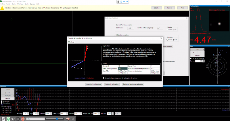

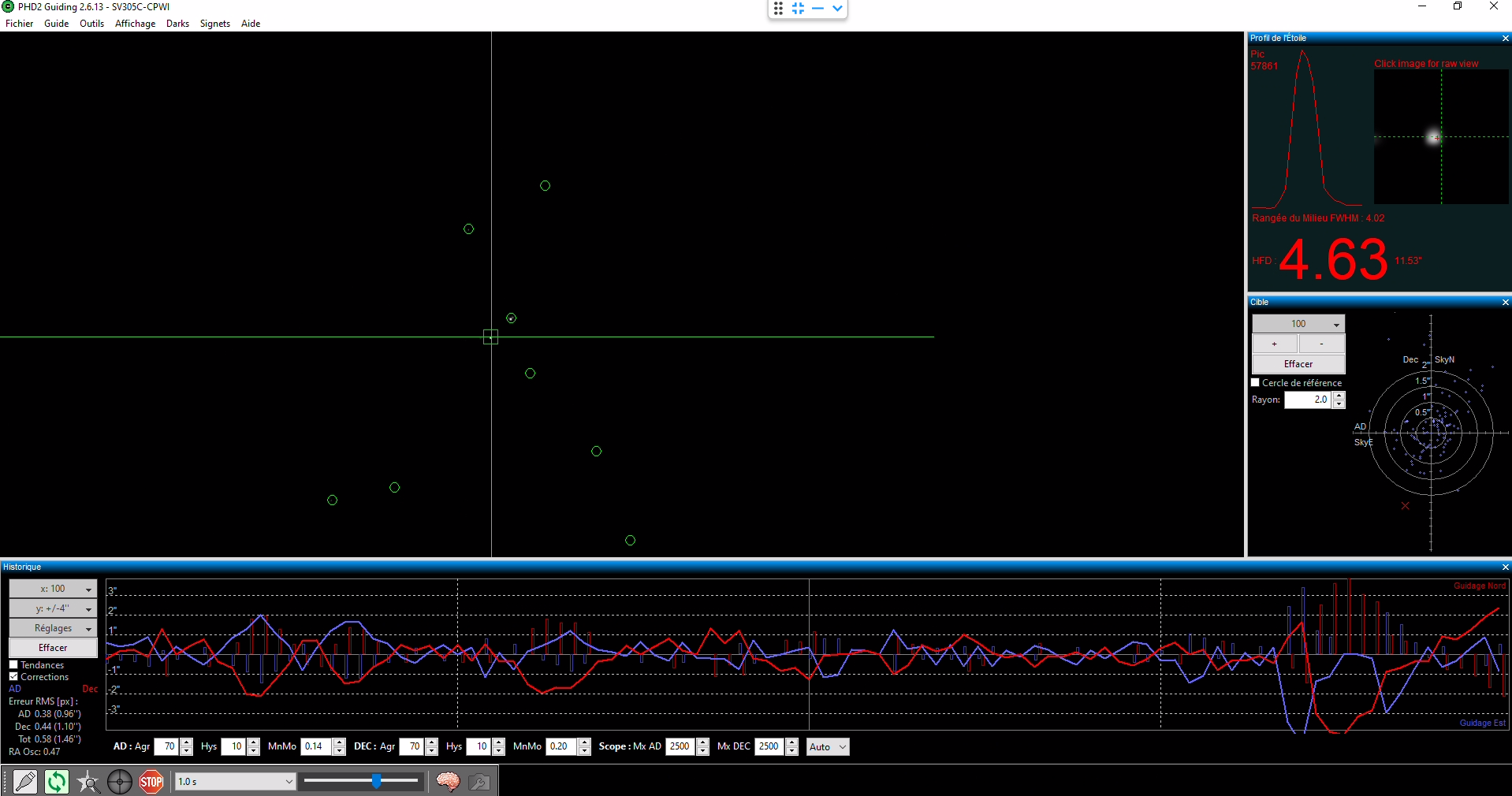

Message par darki » 04 févr. 2025, 20:13
Exemple quand ca guide pas (sur m42 par exemple)
Début guidage
Message par clouzot » 04 févr. 2025, 20:14
darki a écrit : ↑
Vu la position de M42 (pile sur l’équateur céleste et pas loin du méridien ces soirs ci) les axes devraient être quasi orthogonaux…
Messages : 5877
Début guidage
Message par Opmc73 » 04 févr. 2025, 20:24
darki a écrit : ↑
J'ai lu je sais plus où qu'il faut cocher "supposer les axe AD et DEC orthogonaux" dans la calibration. J'ai eu aussi des trucs bizarre un jour en calibrant la veille tout etait ok et le lendemain mauvais avec des résultats comme si mes axes étaient non orthogoaux alors que c'est techniquement pas possible et depuis je coche cette case et ça fonctionne.

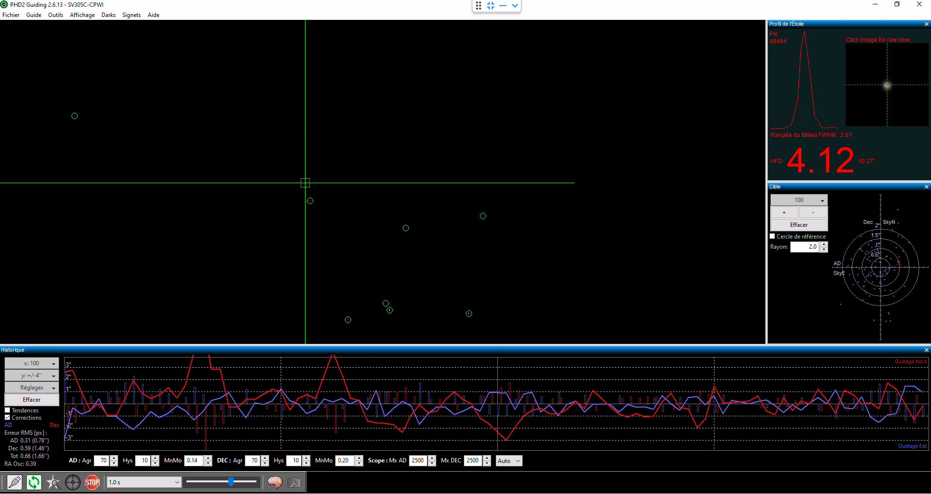

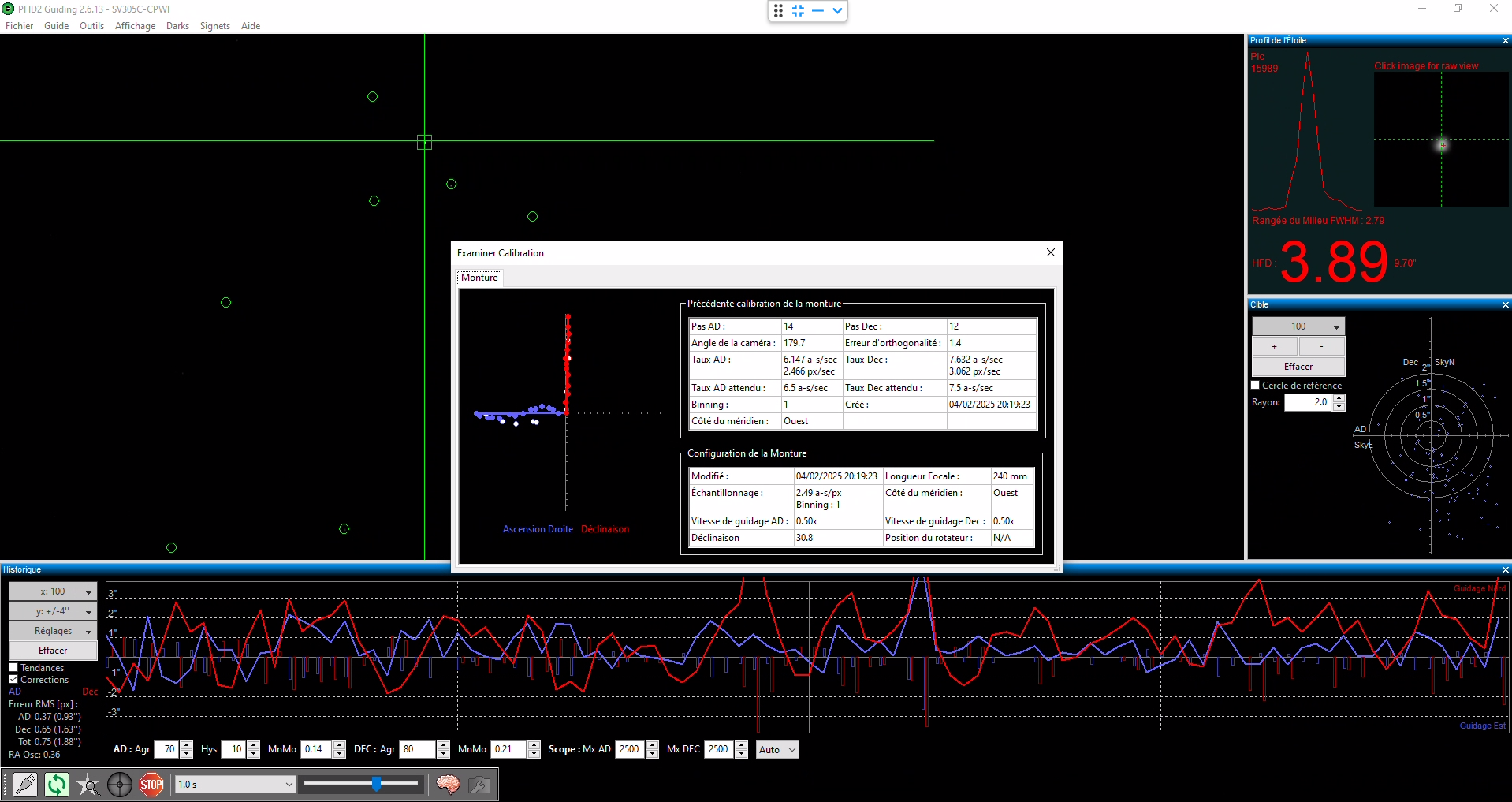

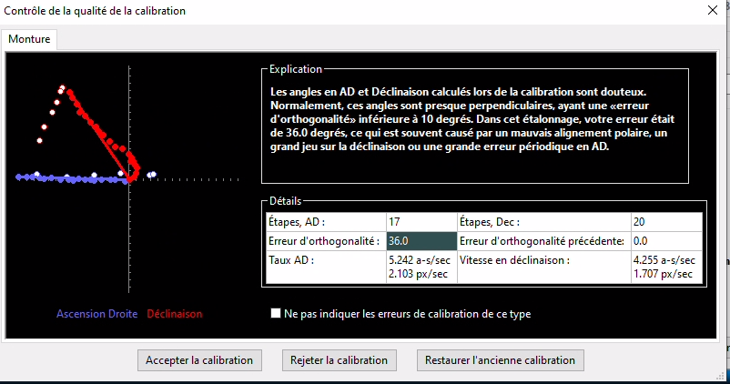

Message par darki » 04 févr. 2025, 20:44
Et voila sur M33 la calibration (et la ca a marché) :
Messages : 4561
Début guidage
Message par darki » 04 févr. 2025, 20:49
Je vais recommencer sur M42
Messages : 4561
Début guidage

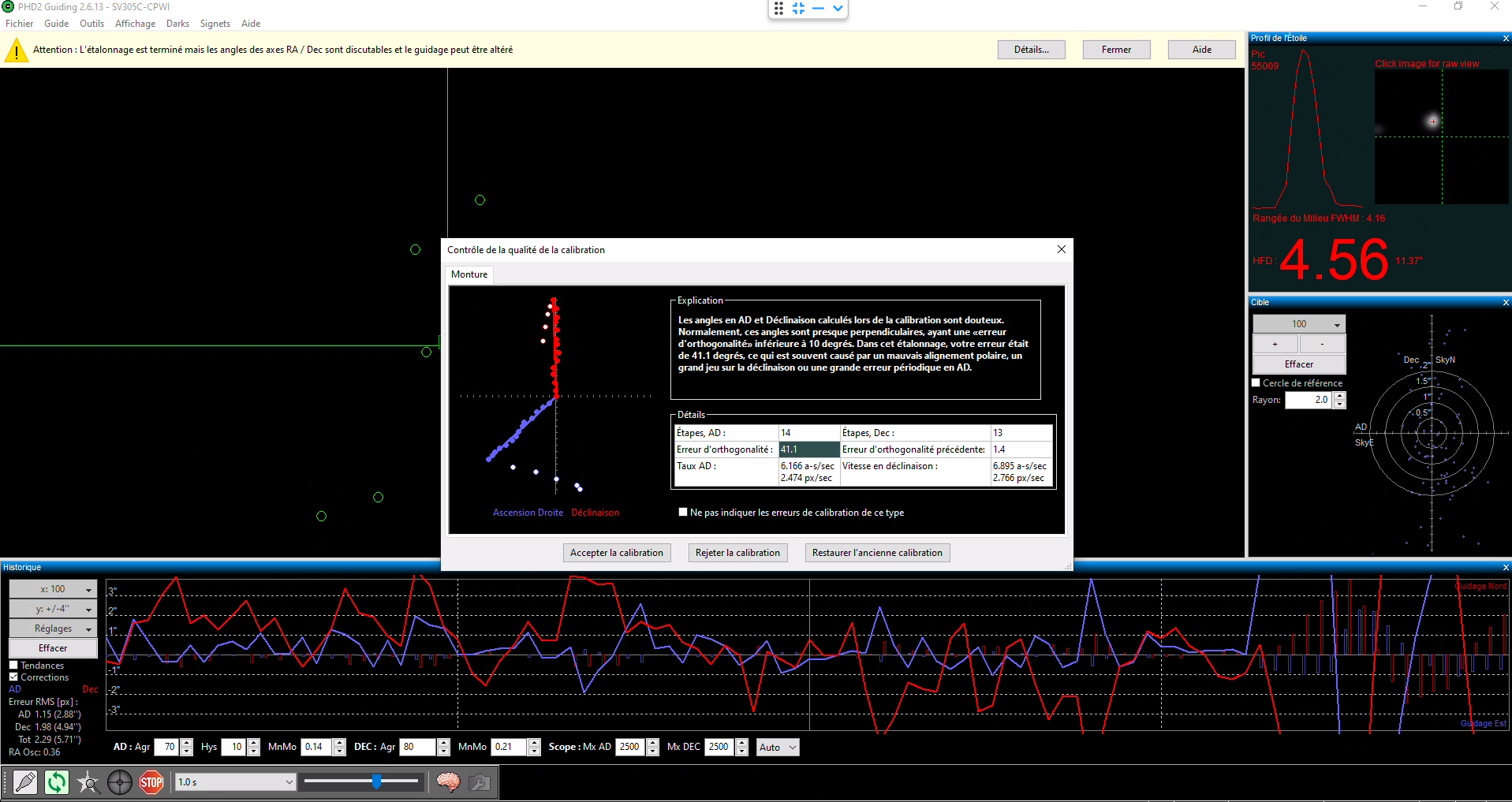

Message par darki » 04 févr. 2025, 20:56
Et voila ce que ca donne (merdique)
Messages : 4561
Début guidage

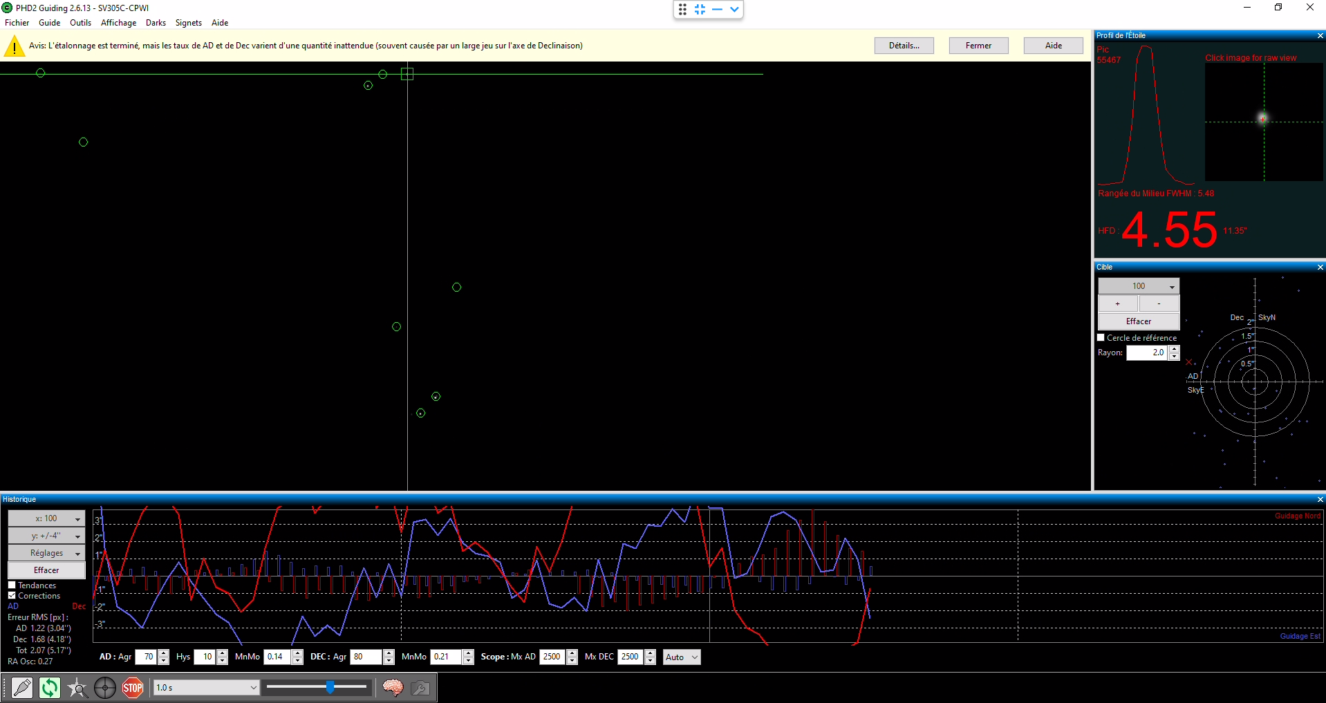

Message par darki » 04 févr. 2025, 21:03
3eme tentative infructueuse :
Messages : 4561
Début guidage
Message par darki » 04 févr. 2025, 21:11
J'ai coché la case sur l'orthogonalité et pas mieux le guidage.

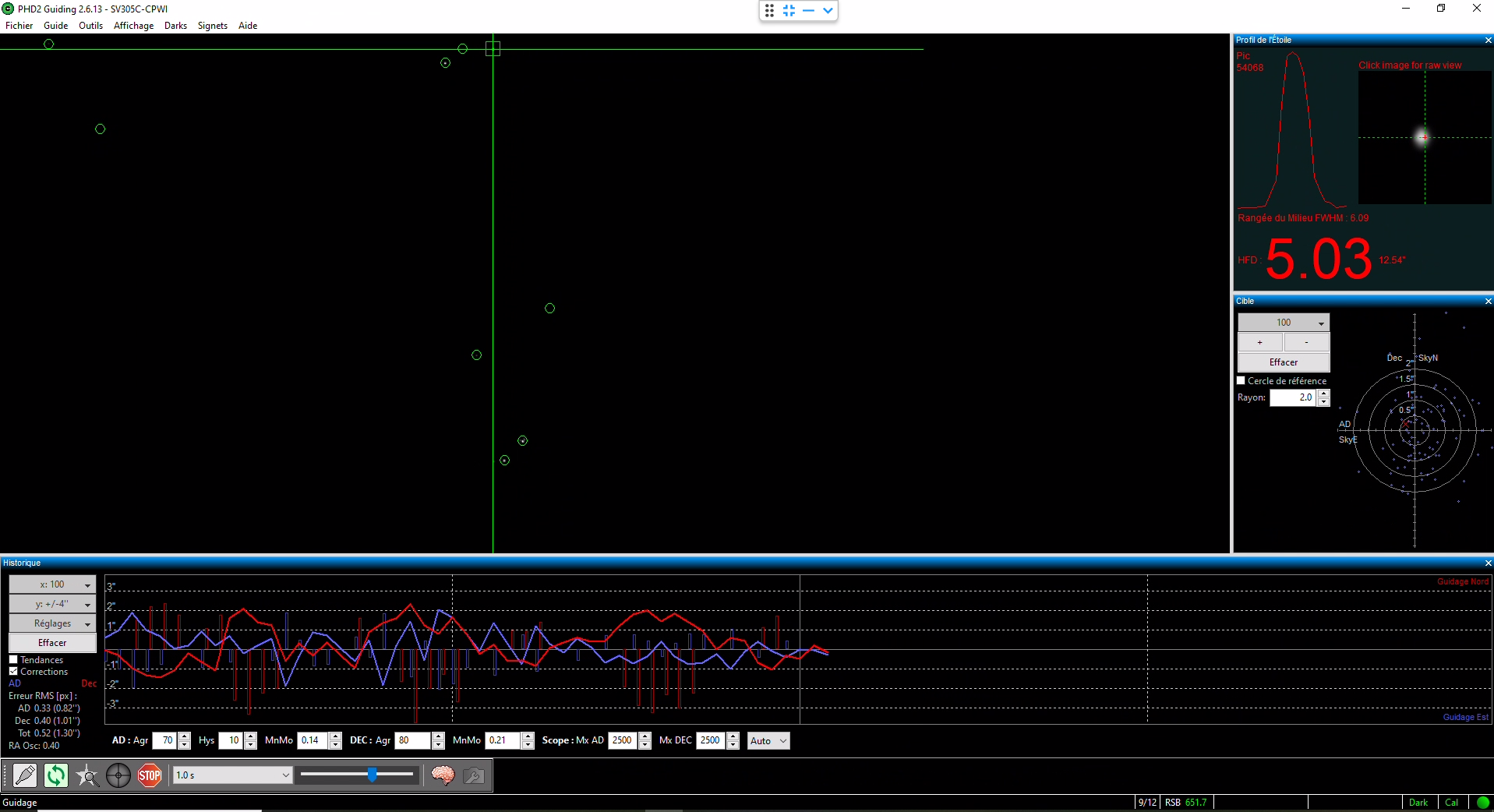

Début guidage
Message par darki » 04 févr. 2025, 21:15
en attendant un peu ca semble s'être stabilisé un peu mieux mais je suis passé sur M43 aussi :
Dernière modification par darki le 04 févr. 2025, 21:16, modifié 1 fois.
Début guidage
Message par clouzot » 04 févr. 2025, 21:16
Bon, on va dire que M42 n'est pas _encore_ placée comme il faut et que les axes ne sont pas orthogonaux. Tant pis.
A ce propos ne coche pas la case proposée par @Opmc73 ("considérer que les axes sont orthogonaux") car justement les axes ne sont a priori PAS orthogonaux sauf à certains points du ciel.
Sur l'axe ALT(=DEC), je te propose de tenter l'algo Hysteresis (idem sur l'axe AZ(=RA)).

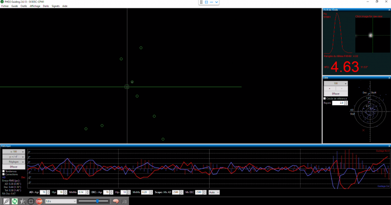

Message par darki » 04 févr. 2025, 21:24
en decochant et en changeant les algo
Messages : 4561
Début guidage
Message par darki » 04 févr. 2025, 21:28
Le guidage a été au petits oignons un moment mais il semble se dégrader

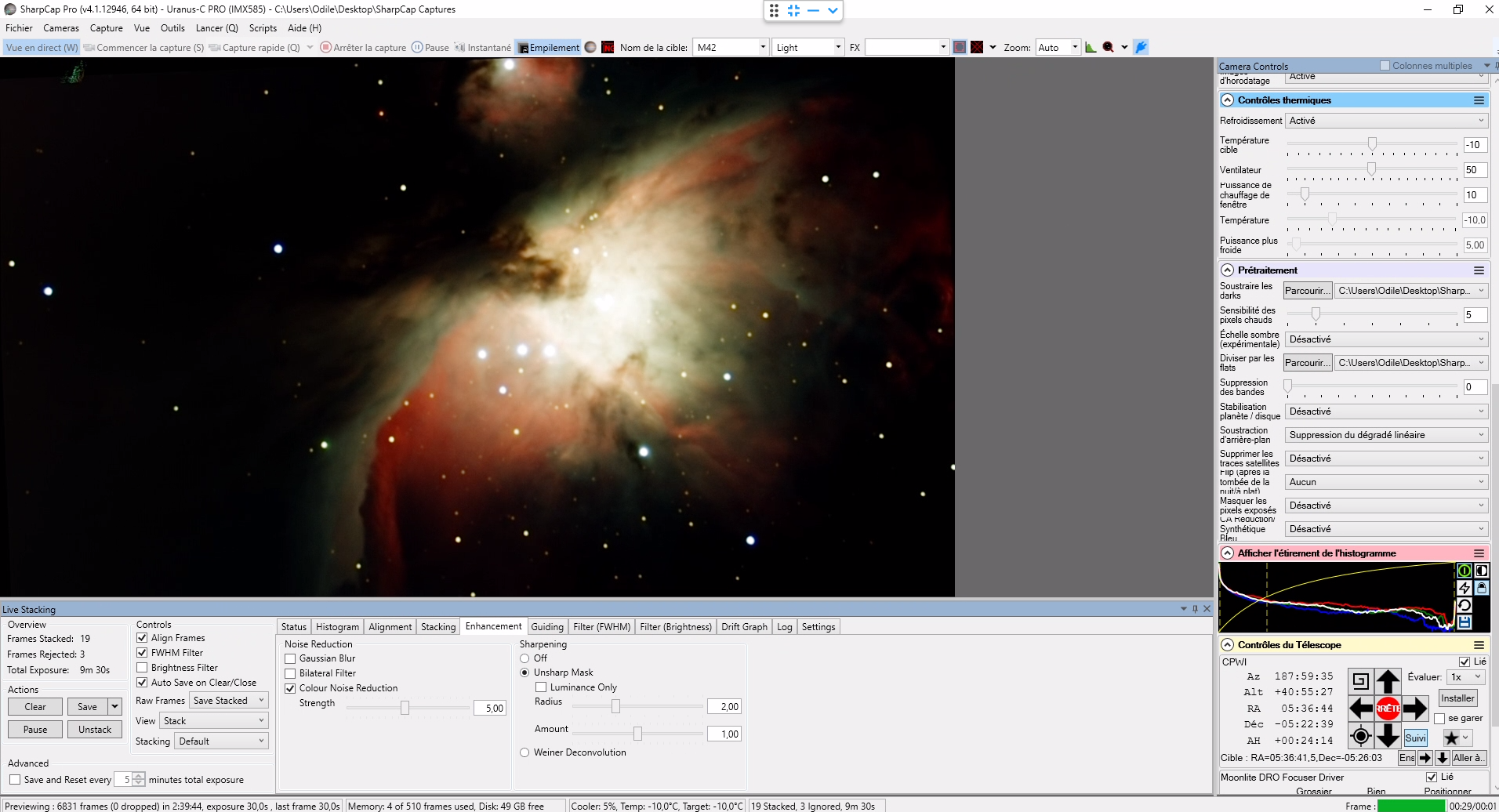

Message par darki » 04 févr. 2025, 21:39
Pour le coup sur M42, je crois que j'ai jamais eu d'étoiles aussi rondes :
Si quelqu'un peut me dire ce que c'est le zigouigoui en haut à gauche ?
