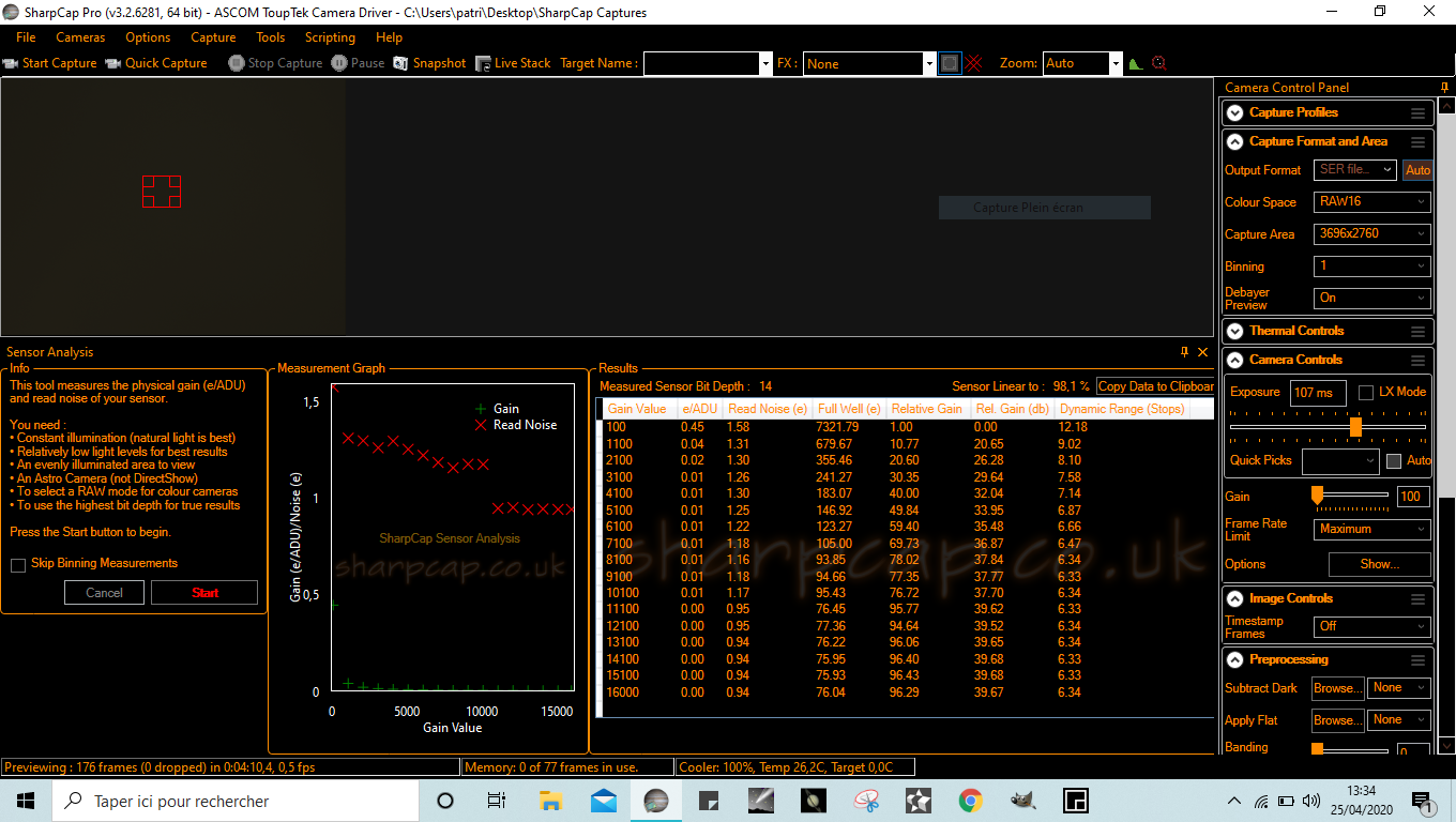

Bon sa m'apprendra de faire des analyses à 1h du matin. Je viens d'en refaire un autre, c'est différent a14bits mais les résultats sont quand même étrange, enfin je crois
- Messages : 16427
Les caméras astros , courbes caractéristiques, drivers .......
Oui, il y a toujours un problème et c’est inexploitable. Je ne pige pas pourquoi...

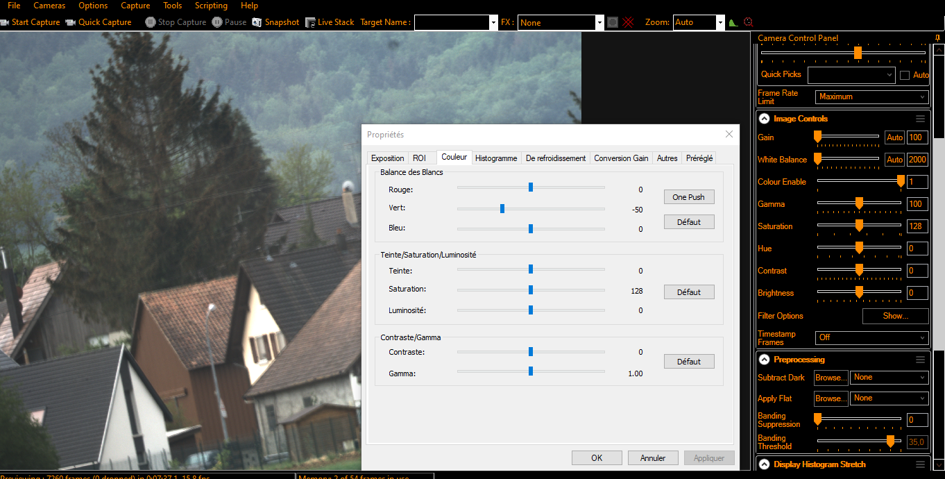

Je pense que risingcam et sharpcap ne font pas bon ménage.
La caméra est en mode ascom, exposition à la lumière à été réglé pour que pic blanc soit a 65%de l'histo et l'expo entre 0,5 et 1s (de toute façon sans ses conditions l'analyse ne démarre pas) précision j'ai gradé le correcteur de coma et répéteur usb 3.0.
J'ai réalisé que depuis plusieurs jours je n'arrivais plus à stacker correctement.

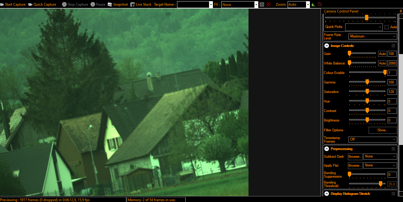

Sur l'image en haut à droite tu es en 8 bits

Voila la version 32 bits installée toujours des résultats incohérent , du coup je suis passé par le pilote directshow , et j'ai découvert une fonctionnalité intéressante( option show ) avec les réglages de la caméra comme la balance blanc auto style le logiciel toupsky , a voir lorsque la météo le permettra si cela apportera quelque chose.?
Sharpcap sans option show Avec, nette changement j'ai hate d'essayer en condition réelles

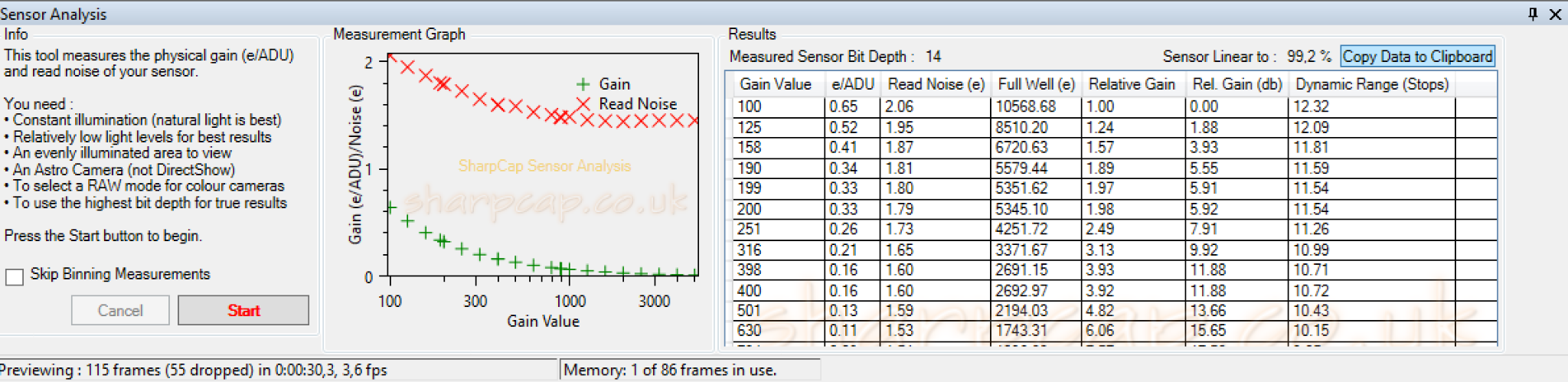

Voici l'analyse SharpCap de ma caméra Altair 183M PRO :
Apparemment il y a eu une mauvaise mesure du bruit pour la valeur de gain à 630, mais sinon les mesures semblent correctes.
Donc le gain est bien de 400 pour une valeur de e/ADU=1.

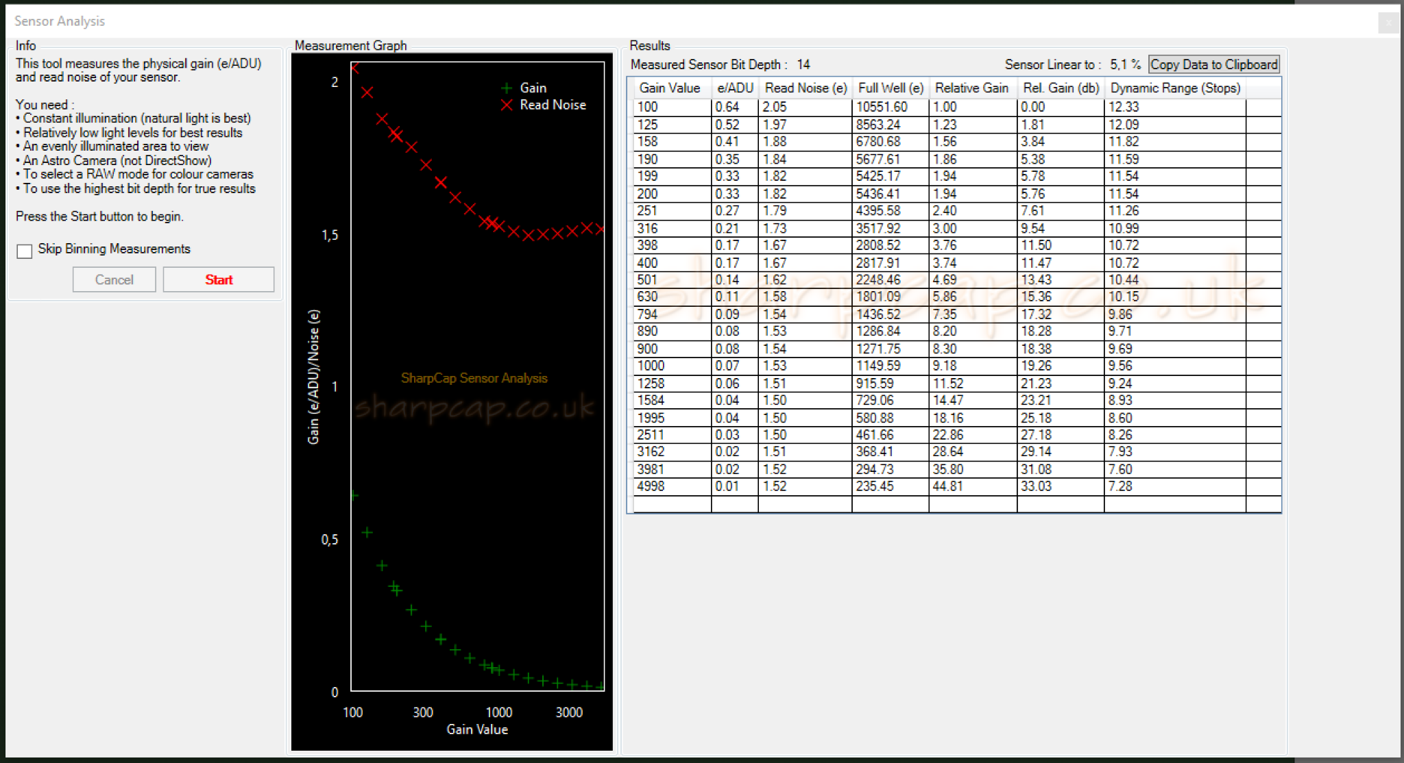

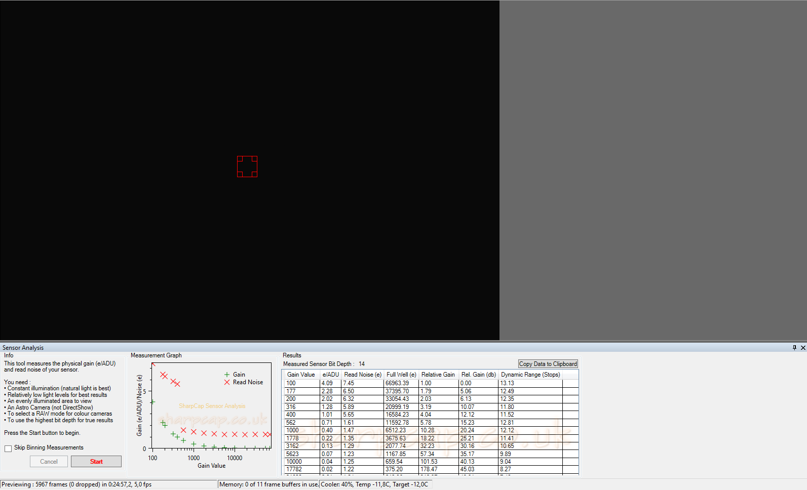

Hello !
Voici une petite capture du sensor analysis de ma gpcam 178C.. j'avoue que j'y comprends rien : je ne vois aucun indice qui m'indiquerait un gain unitaire... (et pourtant j'ai lu un paquet de posts sur le sujet, je croyais avoir compris ce qu'il fallait chercher mais bon....
Bref, si vous avez une idée (moi j'en ai une : j'ai raté mes mesures...
), ou alors... ?
En tout cas, sur 3 sessions de sensor analysis, j'ai exactement les mêmes types de résultats :
- un e/ADU inférieur à 1 dès le départ... ?
- un Read Noise qui ne présente pas de "marche descendante" ... ?
Voili voilà ! ... une idée ? je savais bien qu'elle avec trop de pixels pour être honnête, cette petite cam...

Tiens tiens cette analyse me rappelle quelque chose !" Voir le poste un peu plus haut."Pourtant c'est pas les essais qui manquaient, mais toujours des résultats inexploitables.Gecko a écrit : ↑05 août 2020, 21:20Hello !
Voici une petite capture du sensor analysis de ma gpcam 178C.. j'avoue que j'y comprends rien : je ne vois aucun indice qui m'indiquerait un gain unitaire... (et pourtant j'ai lu un paquet de posts sur le sujet, je croyais avoir compris ce qu'il fallait chercher mais bon....)
Bref, si vous avez une idée (moi j'en ai une : j'ai raté mes mesures...), ou alors... ?
Voili voilà ! ... une idée ? je savais bien qu'elle avec trop de pixels pour être honnête, cette petite cam...![]()
Je n'ai jamais compris pourquoi, je soupçonne un driver pas complètement compatible avec sharpcap. Du coup mes gains je les règles soient a 1/4 soient a 1/2 selon le temps d'expo, pour l'instant cela fonctionne bien, donc je cherche plus a comprendre.

Ah oui @f6uhbgf, c'est vrai ça !! Effectivement, mêmes problèmes !
Ceci dit, étant d'un naturel buté (j'avoue
), j'ai recommencé ce matin... lumière du jour cette fois, et, changement infime de paramètre : "Debayer Preview" à off cette fois.
Roulement de tambour... PAREIL !
mêmes résultats. A un point près : en haut du tableau de données, mon "Sensor linear to:" passe de 5% à 99% ! Bon, je sais pas ce que ça représente, j'avoue... mais une telle différence est pour le moins... suspecte
Autre chose : l'histogramme de droite ne me montrait plus que la courbe blanche (j'imagine que c'est normal), mais cette fois-ci, avec 2 pics, et plus un seul... mystère mystère...
Autre chose : en cherchant sur le net, je suis tombé là dessus : https://bbs.astronomy-imaging-camera.co ... php?t=6792
Je cite l'auteur de la première réponse :
ah ? bon, encore un truc obscure pour moi, va falloir que je cherche le pourquoi du comment d'une telle phrase
Par contre, effectivement, en ce qui me concerne, les meilleurs perfs que j'ai pu tirer sur les quelques modestes sessions déjà faites, c'est 450 à 500 en gain pour des pauses de 10-15 s, et gain descendu à 150 avec le RdF x0,5 !
Il me reste donc le smart histogram à essayer, mais déjà, faut que je ressorte la nuit prochaine (j'ai plutôt tendance à roupiller en ce moment.... grrrrr...)
. Hmmm..there is no unity gain with 178 as 178 has 14bit ADC

@kawa Juste pour ton info, les résultats de l'analyse de ton capteur 183C sont très proches des résultats du capteur de ma 183M (voir mon message plus haut dans ce post).
Il est vrai que la phase d'analyse avec le capteur éclairé est délicate. J'avais réussi à la faire avec un écran de PC portable avec l'éclairage au minimum et des feuilles de papier blanches placées dessus pour encore atténuer la luminosité.

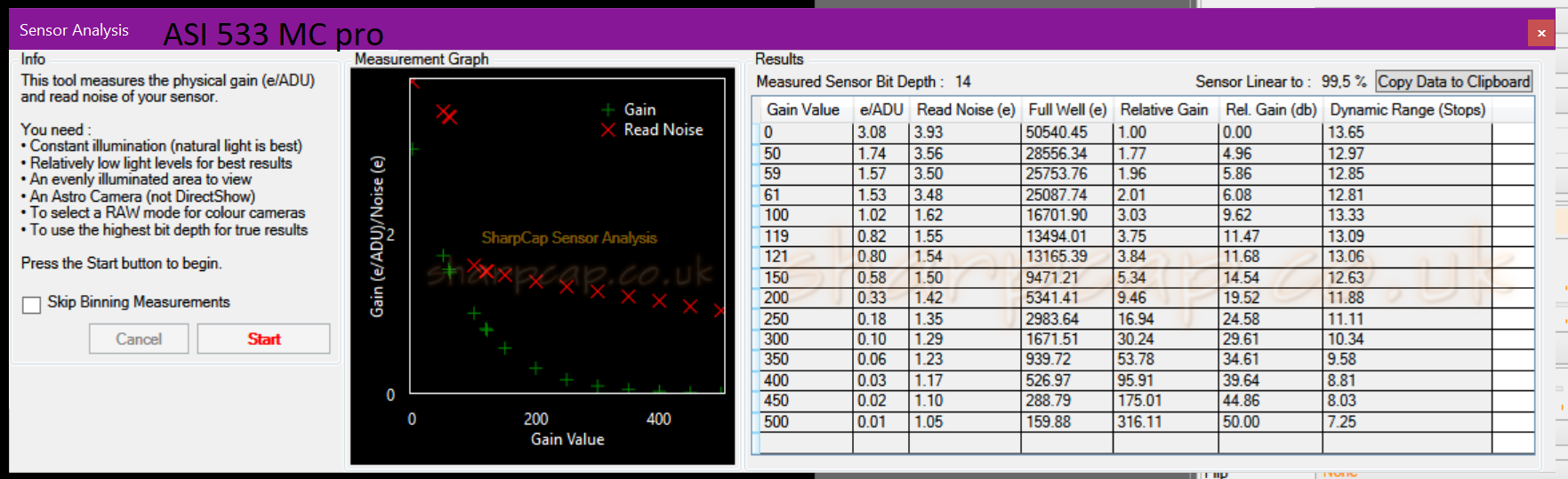

* ZWO ASI 533 MC cooled *
Couleur - Refroidissement Peltier - Dimensions capteur =11.31 x 11.31 -Diagonale 15.968- Résolution 3008 x 3008 9MP - Buffer 256MB
QE 80% - ADC 14bits - Pixels = 3.76 µm -
Aussi facile que pour la 183

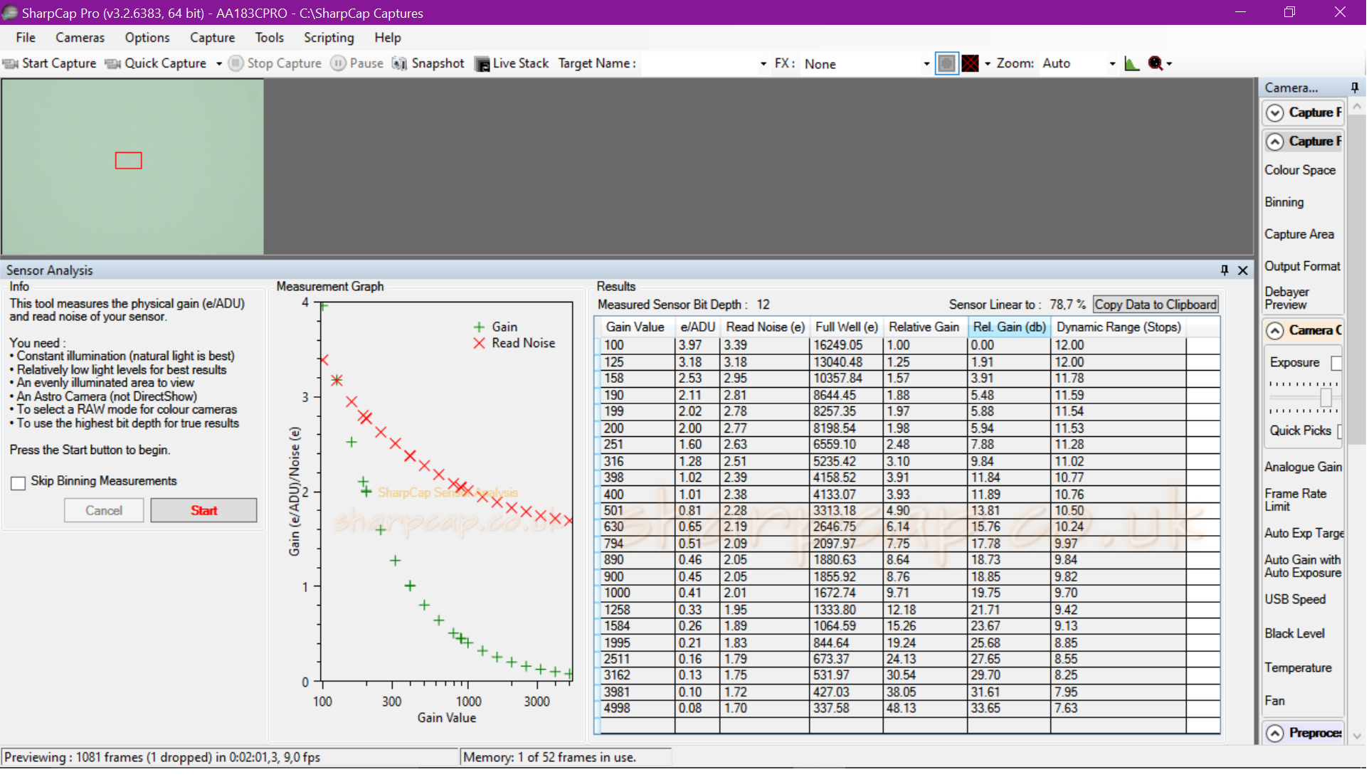

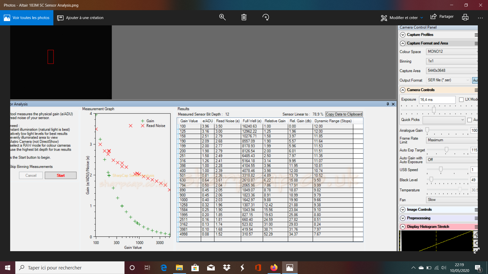

Hello, ma petite contribution:
Hypercam AA294 PROTEC CPRO cooled.

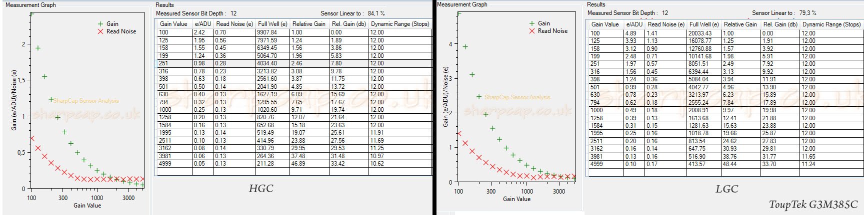

Ma petite participation, l'analyse de ma ToupTek G3M385c :
J'espère l'avoir faite dans les règles de l'art (page blanche sur tablette, luminosité à 30% / feuille blanche / cam)

@Fluxs890 Mes résultats sont cohérents avec les tiens si on divise ton gain par 2 (pour l'e/adu et le FW en tout cas, pas le bruit). Mon drivers ascom ne me permet d'aller que de 100 à 5000 et non 10000 comme le tien

@Caprice, voici en pièce-jointe l'explication de la différence d'échelle de gain entre une altair et les autres 385 (sur sharpcap)
Et voici à titre de comparaison mon sensor analysis pour l'altair 385c : Ton sensor analysis te donne un gain unitaire à environ 250 en mode HCG. Sur une altair, ca équivaut à un gain SC de 500.
Mes mesures m'ont donné un gain unitaire de 510 (255 HCG). Et quand j'avais contacté altair pour avoir leur valeur constructeur, ils m'ont dit 280 (560 HCG)... Alors bon, on est loin des seuils de tolérance de l'électronique spatial

Merci @Tibox pour l'explication, j'ai en effet le choix entre les deux modes HCG et LCG, je n'ai jamais tenté le second.
Je suis tout de même surpris, 250 de gain me parait très peu mais je ferai des essais dès que le ciel me le permettra
- Caprice
- Messages : 6878
- Localisation : Isère
Faute de ciel, j'ai relancé un test en LGC pour comparer
Je ne vois pas trop de différence entre les 2 modes (à part le gain x2 pour un résultat identique ^^)

En général moi je tourne à 600 de gain. L'inconvenant c'est le capteur assez petit (normal camera planétaire).
