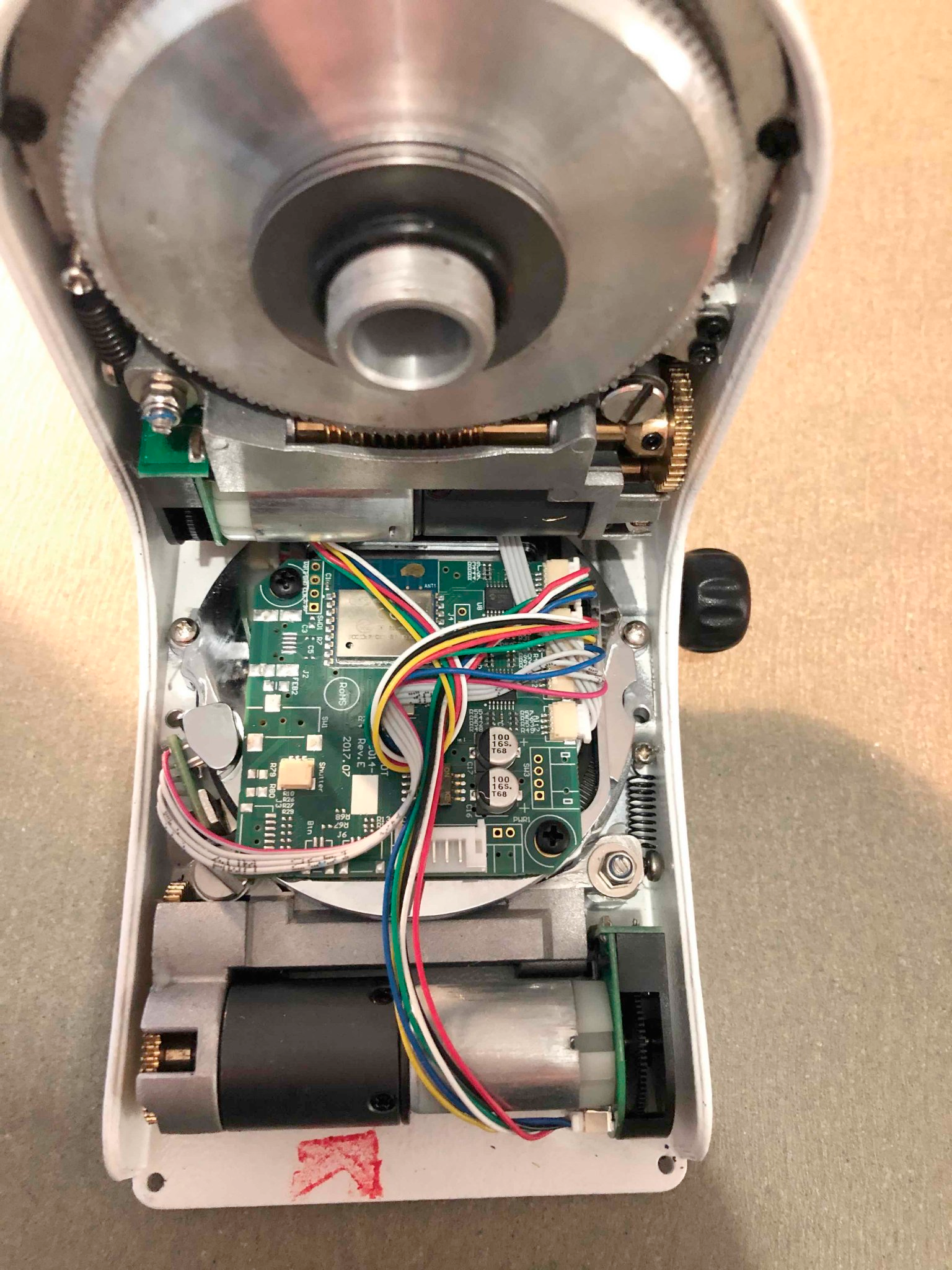

Bon, ça m'a gonflé, je suis en cours d'opération à coeur ouvert de l'AZ-GTi.
C'est là qu'est le coupable. Un système ni fait ni à faire, un écrou, bloqué par deux vis pointeau, dont le serrage détermine le côté "dur" ou pas de l'axe AZ (ou AD, si wedge). Dans mon cas, il était bien trop serré, mais ce n'est pas tout
Sous l'écrou en question, une rondelle, puis une butée à aiguilles. Tout ça est bourré de copeau (enfin, de particules de métal). J'ai nettoyé tout ce merdier
Remontage en serrant moins l'écrou, tests à la main, ça tourne librement et le frein joue quand même son rôle pour bloquer l'axe. Ouf, ça devrait aller mieux

:shock: J'ai peur d'ouvrir la mienne pour découvrir ces petits cadeau à l'intérieur maintenant... :pray:
Depuis mon balcon
Message par clouzot » 11 déc. 2020, 10:39
Bien, après remontage c'est nettement mieux, ça tourne librement ou presque, j'ai même pu équilibrer.
@mickyman23 pas cassé -> pas réparer. Si la tienne est un "bon modèle", c'est cool. Je sais que ce qui m'est arrivé se produit sur certaines AZ-GTi, mais la grande majorité est bien mieux réglée que la mienne.

L'ouverture et le réglage de la "tension" de l'axe AZ sont super simples, rien qui puisse effrayer un @ouki au mieux de sa forme. Il y a un équilibre à trouver entre "ça tourne bien" et "l'axe est branlant", ça se joue à 1/4 tour de serrage de la pièce entourée en vert, qui se visse sur l'axe AZ. Trop serré et ça bloque même frein desserré. Pas assez serré et ça bouge même frein serré à fond.
Le plus dangereux à mon avis, ce sont les 4 connecteurs sur lesquels vont les fils colorés (commandes des moteurs) et gris (les encodeurs dont personne ne se sert), les câbles sont courts et on peut avoir du mal à les remettre (ou pire, tordre une patte) si on a de gros doigts comme moi.
En tout cas zéro souci, ça pointe tranquillement. Je n'ai pas touché au backlash (le réglage est fait avec un ressort de rappel et une vis de blocage), parce qu'on s'en fout du backlash, le suivi se fait quasiment toujours dans le même sens.
