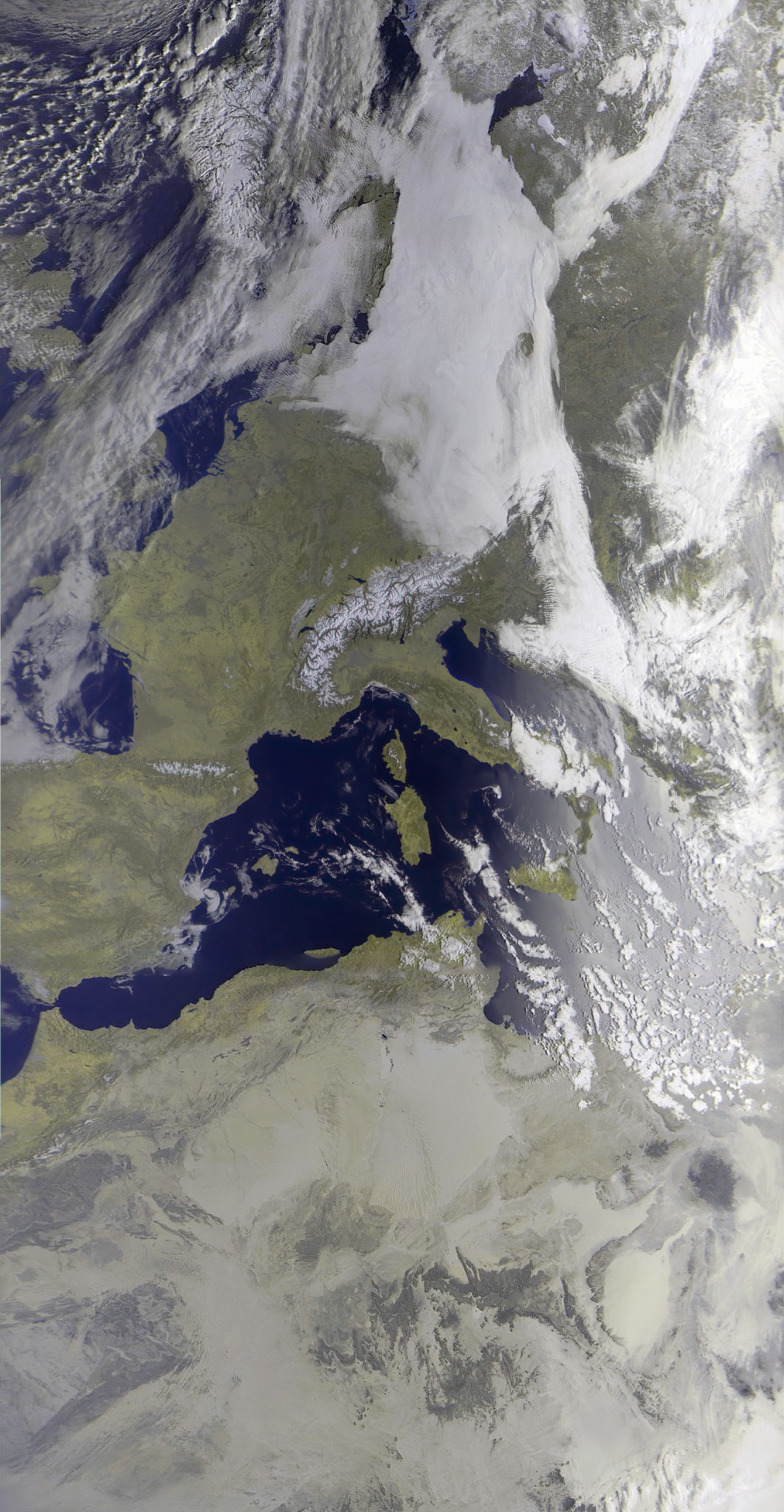

1er essai: noaa19 avec l'ampli mal réglé (pas facile je suis à 4m de l'écran et autant de l'antenne :lol: )
colorisation MSA
J'ai sacrifié le début de NOAA15 pour mieux accorder; c'est mieux mais trop tard pour avoir une colorisation en visible
J'ai tenté Meteor dans la foulée, mais il y avait un parasite sur la fréquence; j'ai un peu de visible et guère plus d'infrarouge
On dirait qu'il y a un défaut de mise au point :D
Pour le moment pas mieux qu'avec un FET; je vais essayer de modifier la polarisation du MosFet
Tu sousvoltes toujours à 4v ?
EDIT: au passage, la dernière image de NOAA15 à 19:54
Réception satellites météo
Message par pejive » 22 mars 2021, 21:11
Oui toujours en 4V. Je pense que l'on perd pas mal en amplification.
Le bruit ressort en dessous de S/N=22dB mais j'ai peut-être encore des ajustements à faire...
Sans modifier le dernier réglage, je suis passé côté Ouest pour noaa19 et noaa15.
çà passe toujours mal pour les azimuts supérieurs à 300°

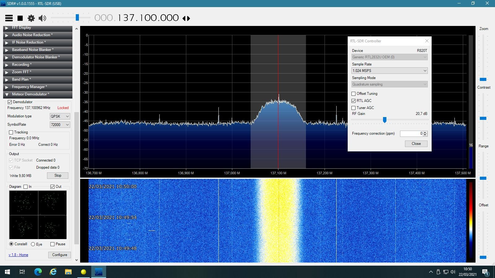

Avec les mêmes réglages qu'hier ce matin un Meteor longue distance (passage à plus de 2500km!)
vue sur la Turquie et le Proche-Orient, mais sous les nuages :(
Encore le canal IR 1,6 microns; pas besoin d'inverser les couleurs
Et noaa 15 de 8h15 avec une perte du signal inexpliquée à l'azimut 55°

Retour côté Est. Accord "à l'oreille" sur NOAA18 en début de passage, puis j'ai suivi tranquille jusqu'au milieu de l'Afrique :)
On voit la différence d'un accord précis sur 137,92 MHz Habituellement je suis sur 137,1.
Peut-être qu'un filtre passe-bande en sortie permettrait d'uniformiser le gain pour tous les noaa...
Le Sahara, brumes ou sable ?

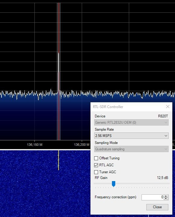

Message par pejive » 23 mars 2021, 18:17
J'ai réussi l'implantation d'un filtre de bande sur le circuit de sortie.
L'accord de l'ensemble demande sûrement à être fignolé.
J'ai toujours beaucoup de bruit, je me demande s'il ne viendrait pas de la diode Zéner que j'ai mis pour abaisser la tension...
Le spectre indique une bande de réception assez large (je reçois d'ailleurs très bien l'ATIS sur 131,15 MHz)
Test grandeur nature sur noaa 19 et 15 qui arrivent ensemble
Enregistrement de noaa19 très bruité et comme d'habitude mieux reçu lorsqu'il est dans le Grand Nord

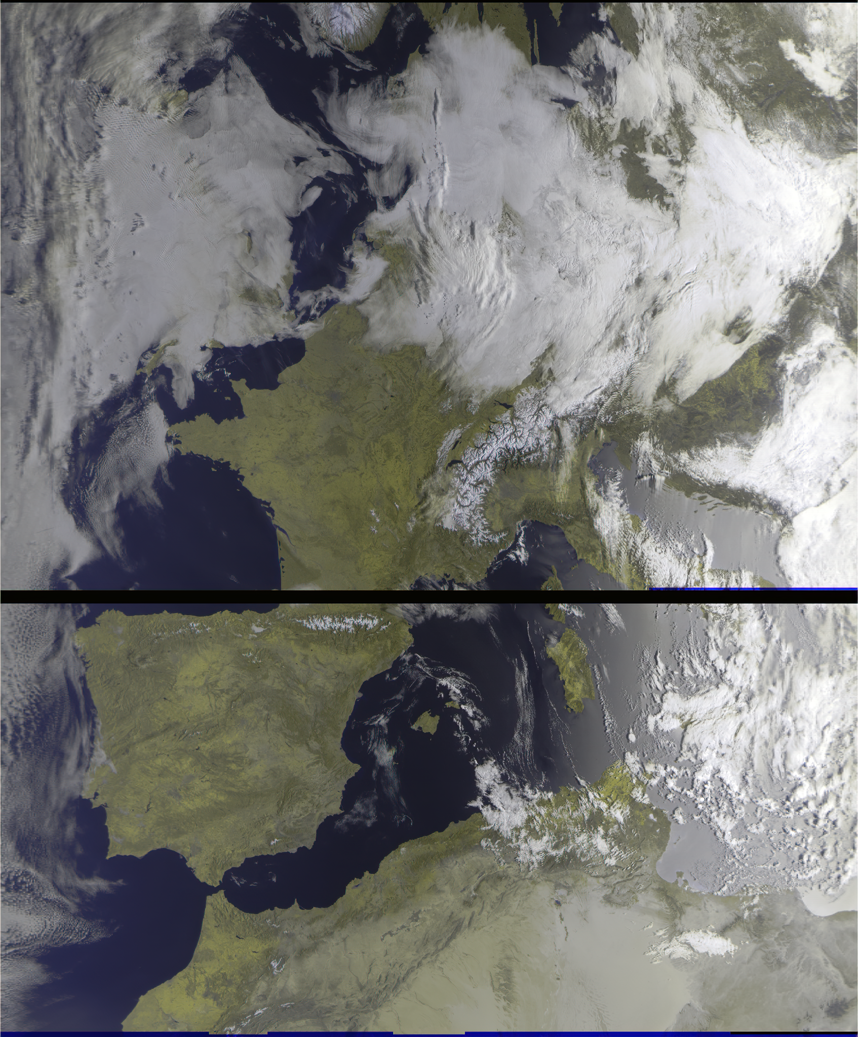

Message par pejive » 24 mars 2021, 13:52
Ouf! la box est repassée au vert. :ave:
Je pense que je peux considérer que mon ampli fonctionne :D
Les coupures ont été provoquées par des réajustements manuels de la fréquence
Noaa19 un peu plus tôt (en réglage de gain manuel)
Message par Caprice » 24 mars 2021, 14:17
Magnifique @pejive :clap: :clap:
Avec nos 2 images on arrive à une passe complète :o
