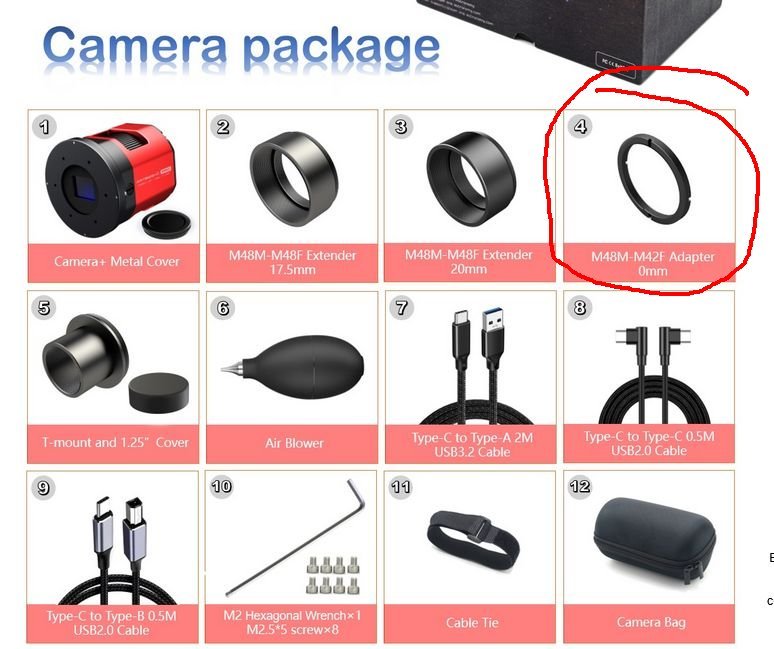

VA-y Zibou !! Mark-2
Message par pejive » 08 juil. 2023, 21:42
Zibou a écrit : ↑
08 juil. 2023, 21:33
Oups non !
Je regardais à l'envers !
c'est caméra --> bague 20 mm --> bague 17.5 mm --> tiroir à filtres.
Vire ces 2 bagues et mets la bague M48-T2 "low profile" qui est livrée avec la caméra

Message par pejive » 09 juil. 2023, 13:23
Zibou a écrit : ↑
09 juil. 2023, 04:06
Par contre ce qui m'embête, c'est que je vois toujours les bords du filtre.
Le nez de la caméra se présente ainsi :
- Simplement un filet femelle M48.
L'idéal serait une bague m48 vers T2 (tant qu'à faire hein !) avec à l'intérieur un filetage pour filtre 1.25 pouces.
y a pas un truc à faire avec celle-là ?
Message par pejive » 10 juil. 2023, 21:31
C'est la même chose que le "filter holder t2" de ZWO que j'utilise, mais en plus cher :)
https://www.teleskop-express.de/shop/pr ... lters.html
Livré aussi avec la caméra ZWO ASI 533
