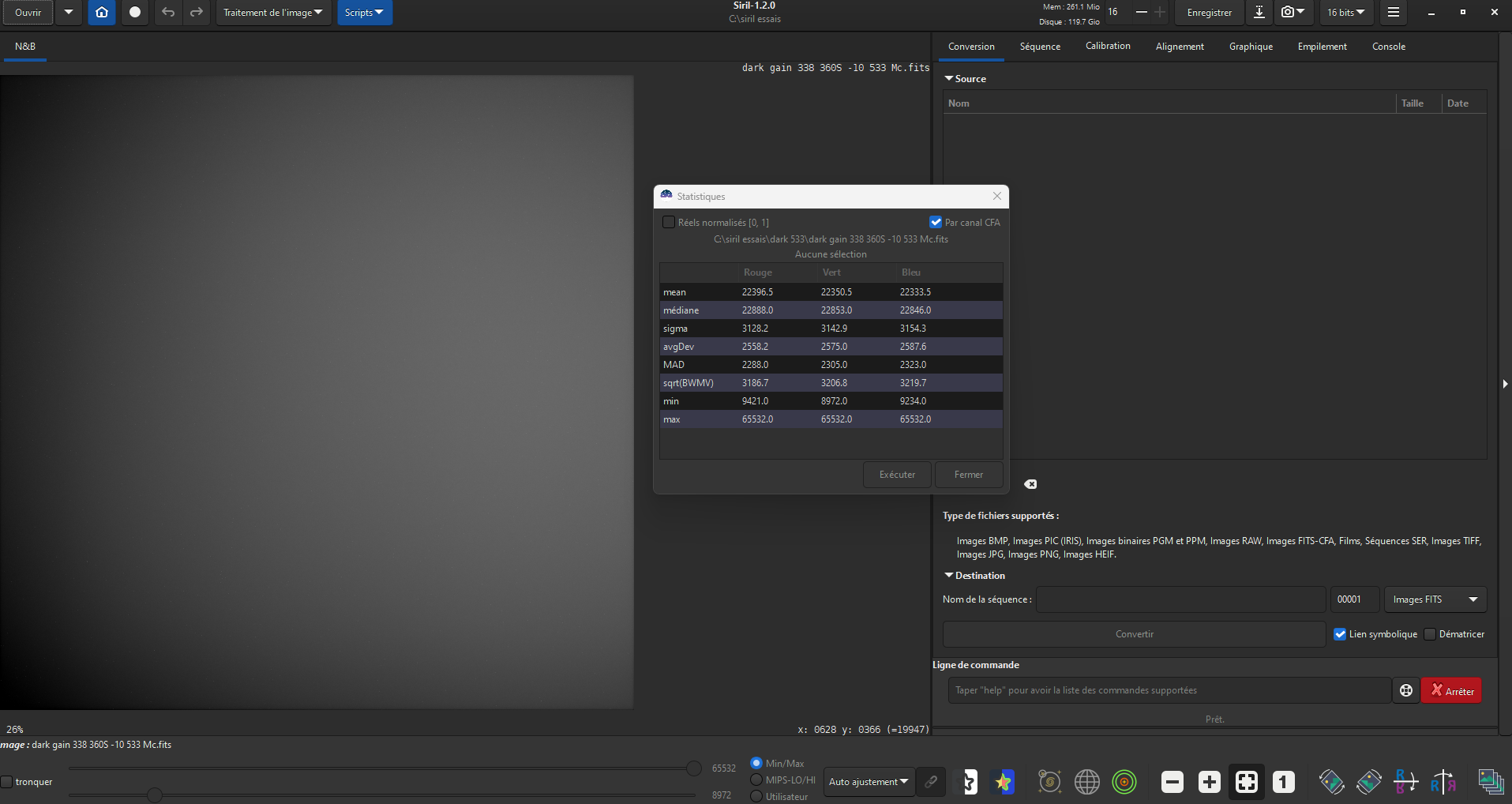

voici quelques images traités des nuit du 07 au 09 10. avec la 76 edph et la cam couleur
je suis moyennement content, d'autant que j'ai passé la matinée à faire des nouveaux flat et surtout les dark de 360s,180s et 90s qui me manquaient
Mais quand j'empile j'ai en résultat tout noir en auto stretch.
Bref me suis encore bien pris la tête, mon dark ressemble plus a flat qu'a un dark
master dark -10 de 360s :evil:
