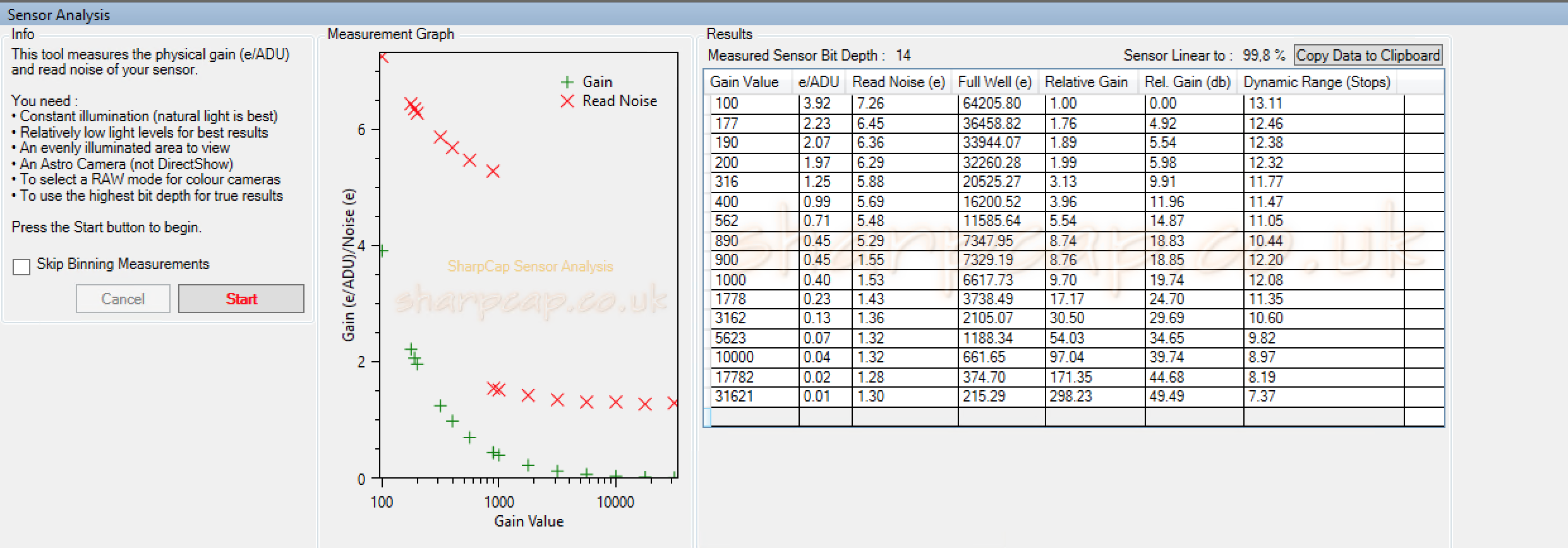

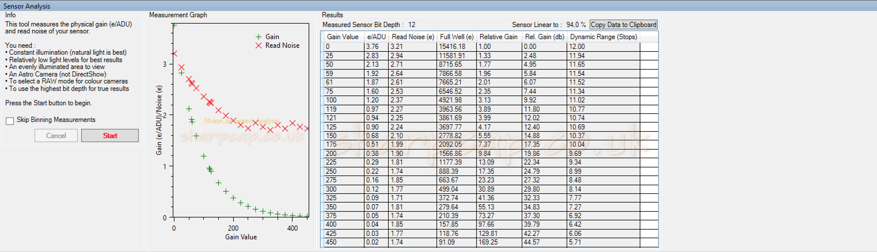

Message par clouzot » 03 mars 2020, 11:26
Et puisque j'avais du temps ce matin, deux sensor analysis de mes caméras, pour la science. J'ai placé les deux caméras sur une tablette à dessin LED, avec plusieurs couches de papier A4 pour obtenir la bonne luminosité.
ZWO ASI183MC non refroidie
Altair 294c Pro Tec
Quelques observations :
  • le gain unitaire de la ZWO 183 est bien vers 117, et celui de la Altair 294c est bien à 400 (ouf)
  • le bruit de la 294c au gain unitaire est assez impressionnant. Celui de la 183 reste contenu.
  • la 183 montre ses limites avec un fullwell limité (ça explique, entre autres, les étoiles qui bavent sur pas mal de mes prises passées
  • le truc de mesure de linéarité : j'ai regardé comment il procédait et je suis très très circonspect sur la validité de la mesure. En gros il mesure la luminosité en montant le temps de pose à gain constant, sauf qu'il ne vérifie absolument pas si une partie de l'histogramme ne sature pas. Là, c'était le bleu qui, écran à LED oblige, a saturé assez rapidement. Tu m'étonnes que c'est pas linéaire.
  • avec la 294, je ne comprends pas pourquoi on ne bosse pas systématiquement au gain 900 (HCG) : 12 stops (= bits) de dynamique, bruit de lecture super faible, fullwell pas dégueu... Comme il y a forcément une explication, j'appelle @Steph à la barre :D
