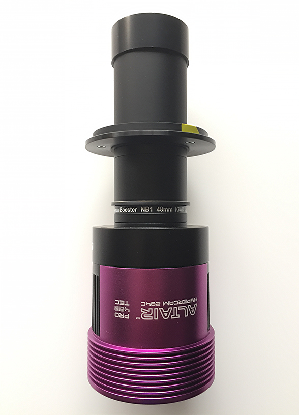

Tu as monté ton filtre comment ? perso à ras le capteur

Mes tests sont à refaire, j'ai mis deux jours à me rendre compte que j'avais oublié de remettre une rallonge de 5mm entre l'ASA et le capteur, le backfocus était complètement à la rue, je ne comprenais pas pourquoi c'était aussi crado! :snooty:

et du coup je vais le prendre en 2", je peux le visser en entrée du correcteur, donc 2" ce sera mieux je pense... quand je vais me décider....

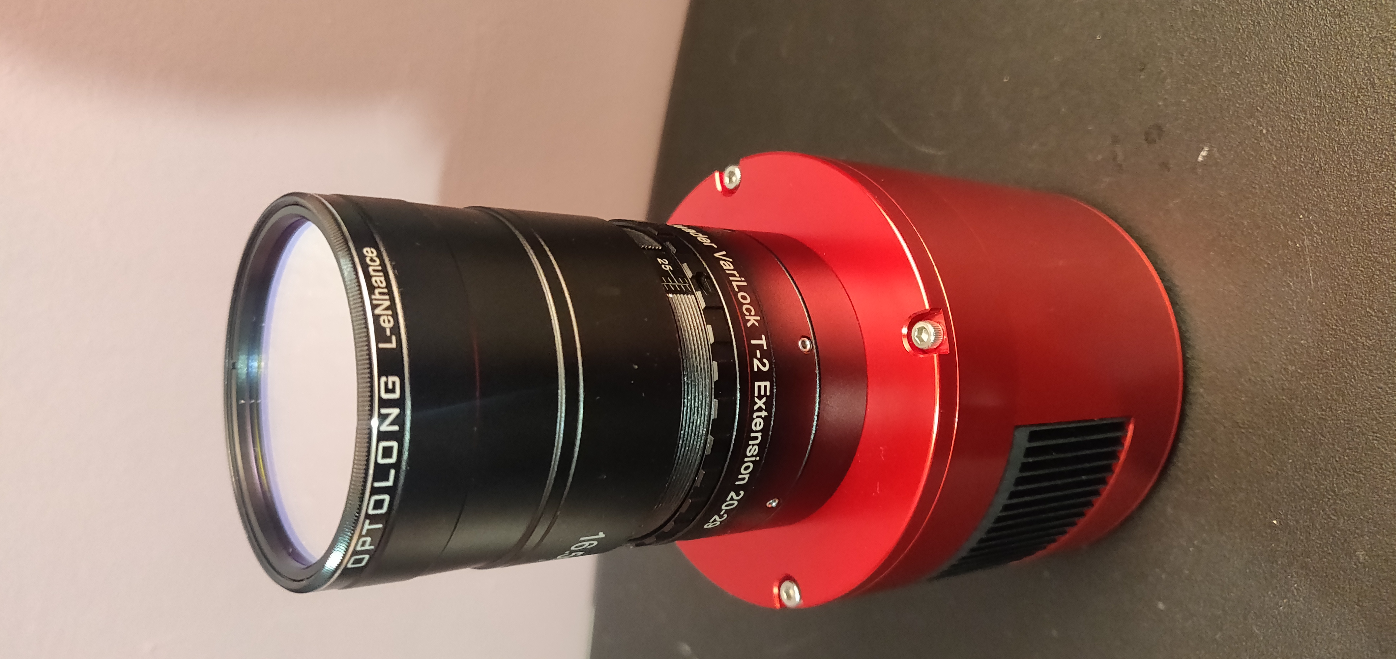

Comme Bemo l'a dit je l'ai mis au dessus du correcteur pour éviter de modifier bon backfocus de 57 mm j'avais essayé 55mm comme c'est préconisé mais c’était pas optimum avec mon MPCC.
En gros avec le filtre par dessus le correcteur ça donne ça

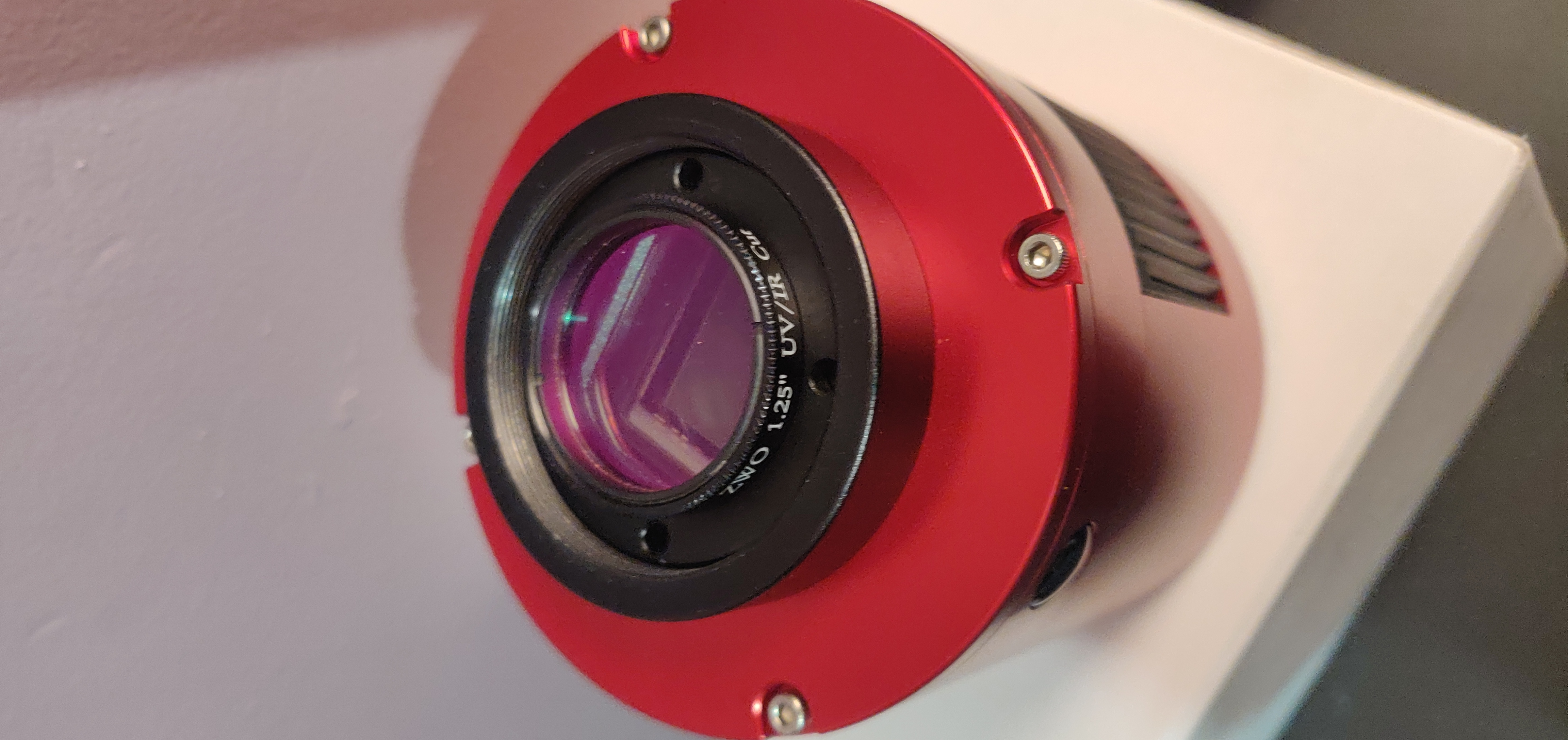

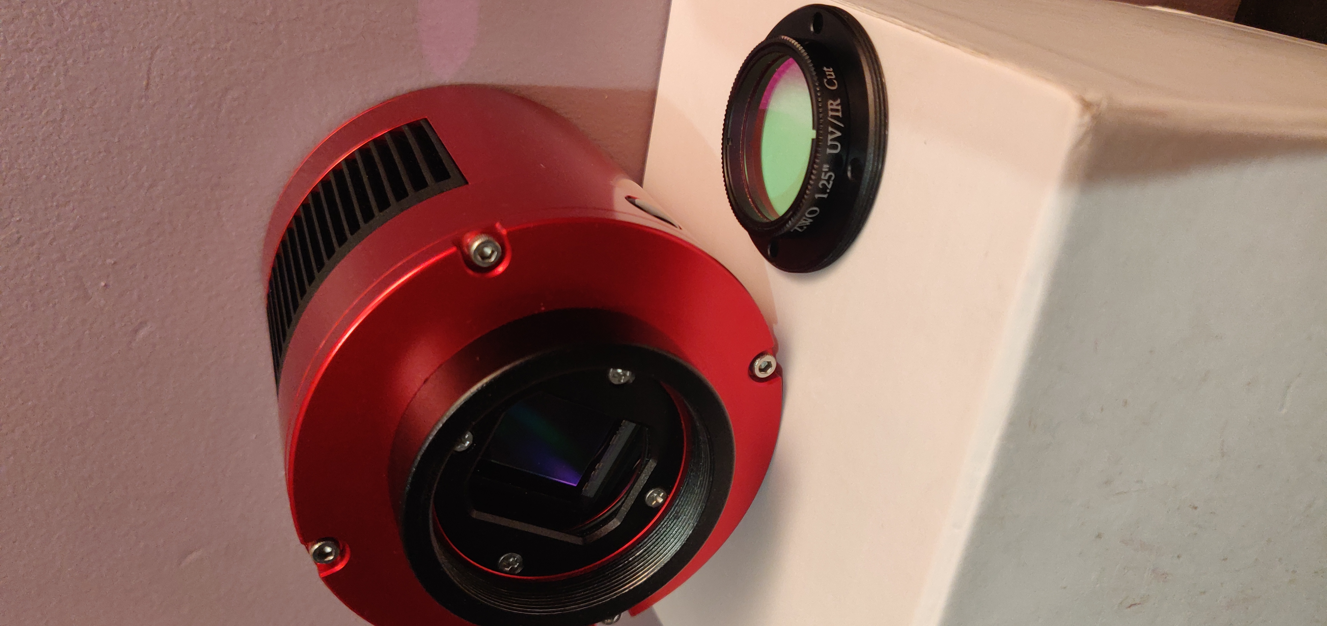

Et sans l'optolong 2 pouces j'utilise le réducteur 1.25 pour le filtre uv/ir que je colle au plus prés du capteur.
Christ
Messages : 493
Message par Christ » 23 sept. 2019, 22:43
D’après certains membres webastro il faut bien évidemment mettre le filtre au plus prés du capteur seulement la pas le choix que de le mettre tout en haut car y a pas de filetage au dessus du filtre.
La surface utile du filtre 2 pouces j'avais lu 36 mm
Si j'applique la formule pour éviter le vignettage c'est surface utile du filtre moins la diagonale du capteur x le rapport f/d.
Dans mon cas ça donne 36-23.2x5=64 mm max du capteur du coup je suis pas bon avec mon backfocus de 57 + ou - les 22mm du correcteur ≈79mm
Qu'est ce que tu en penses.
J'ai pas remarquer de vignettage.
J'aurais peut être du le prendre en 1.25 et faire comme avec le filtre ir/cut le mettre sur l'adaptateur pour le coller au plus prés du capteur
Dernière modification par Christ le 23 sept. 2019, 23:31, modifié 2 fois.
Christ
Messages : 493
Message par Christ » 23 sept. 2019, 23:28
Bon je l'ai mesuré je trouve 45mm de surface utile ouf du coup normalement ça passe tranquille :D
Ça me paraissait bizarre c'est fameux 36 mm sur un 2 pouces M48.

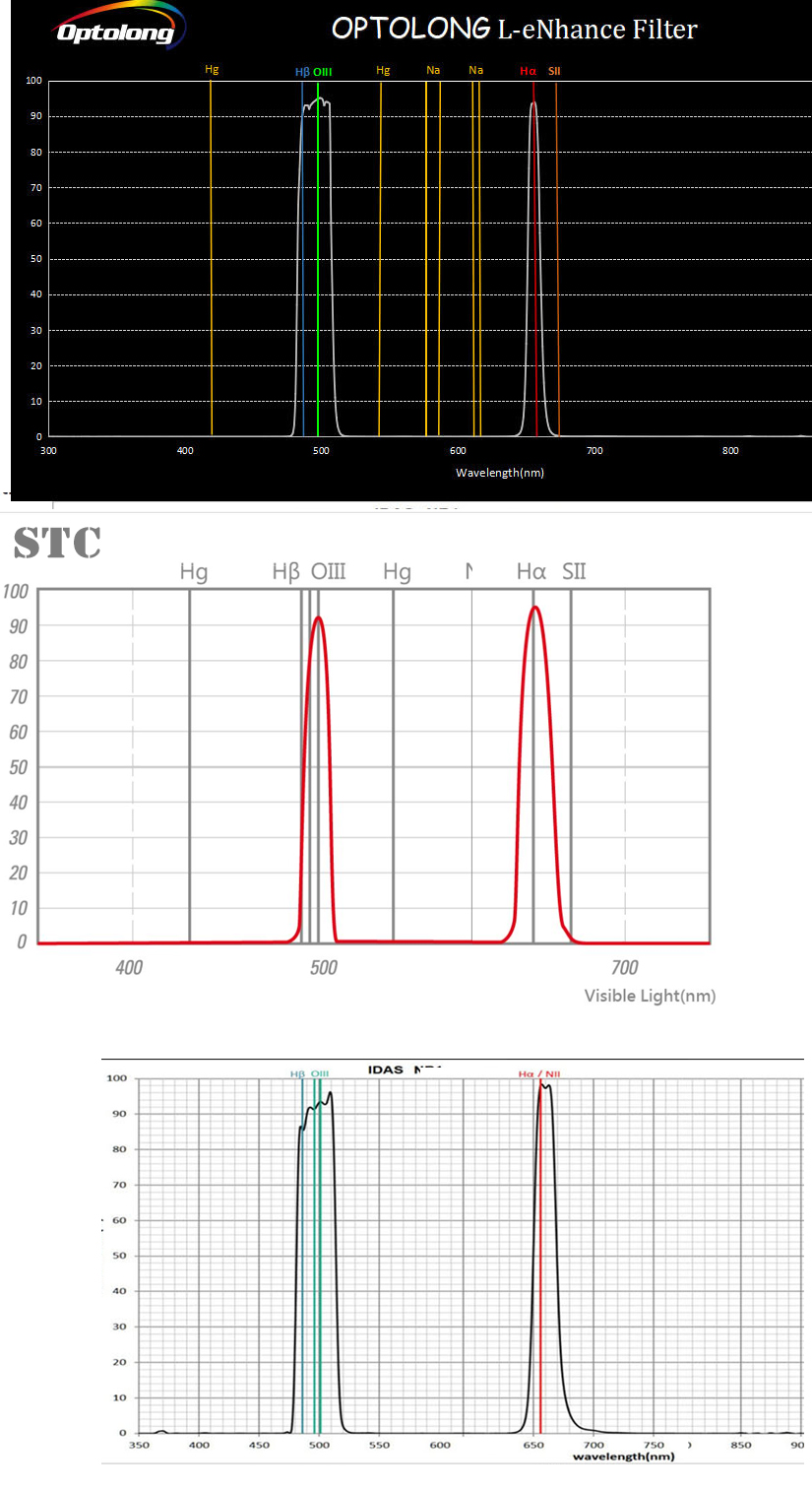

mais en fait il fait à peu près la même chose que le dual ?
quand je regarde les courbes, il filtrent les m^mes bandes, sauf que le dual semble encore plus étroit
idas nb1
dual narrowband
Message par clouzot » 27 sept. 2019, 13:45
Ben justement c'est peut-être cette largeur supplémentaire (mais contenue) qui permet à l'IDAS (ou à l'Optolong apparemment) de garder un peu plus de signal utile ? Un soupçon de SII par ci, une pincée de H beta par là ?
Message par Steph » 27 sept. 2019, 14:54
bemo47 a écrit : ↑
27 sept. 2019, 13:27
L'IDAS et l'Optolong sont assez similaires dans la raie OIII, et HA, mais l'IDAS prend aussi le SII.
Le STC est identique à lOptolong dans la raie HA, et légèrement plus étroit dans le OIII, c'est le plus radical, mais néanmoins très bon.
Message par clouzot » 27 sept. 2019, 15:49
Merci @Steph . Vu la gueule très "théorique" de la courbe du STC, il est probable que la réalité soit un peu différente une fois mesurée...
(et si l'IDAS prend le SII à 672nm, c'est vraiment pas beaucoup : 20% et quelques. Mais peut-être c'est ce qui fait la différence avec les autres filtres plus sélectifs, qui seront à réserver aux situations de PL désespérées. Genre, chez moi).
