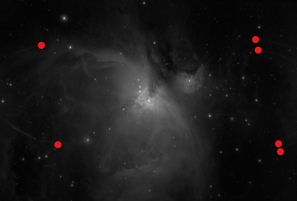

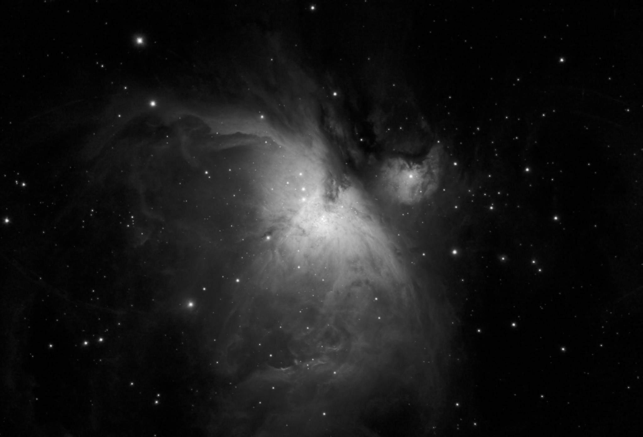

Bon il va falloir que je trouve ce qui me fait ces horribles reflets lumineux dès qu'il y a une étoile un peu brillante dans le champ ou juste à côté.
On dirait des moustaches de chat de l'espace.
M42 du soir, entre les nuages, dans le cadre d'une session d'entraînement au guidage hors-axe.
C6 f/8, 25 minutes en poses de 8s, filtre IR+UV, dark et flat. Empilement Siril, nettoyage rapide Startools

Tu parles de ça?
En effet c'est etonnant
Je pense qu'hélas tu n'as plus qu'a faire des essais en retirant un élément de la boucle a chaque fois pour trouver le coupable...

Oui c'est ça. On en a aussi, plus faibles, qui partent de l'étoile brillante en haut et à gauche. J'en avais aussi sur B33 l'autre soir.John Mc Burn a écrit : ↑24 nov. 2021, 01:01Tu parles de ça?
Je ne vois effectivement que la méthode systématique : essayer de retirer dans l'ordre le filtre, le réducteur, le SCT
EDIT : donc oui c'est bien le C6 dont certaines séries sont connues pour avoir ce genre de réflexions internes. Selon le moment de production, la peinture noire est plus ou moins brillante sur le "baffle" interne.
La solution est à la fois simple et pénible : floquer ce baffle à l'intérieur (ça c'est facile, un rond de feutrine inséré dans le PO) et l'extérieur (c'est moins rigolo, il faut ouvrir le tube et le baffle étant conique, faire quelques essais). Je verrai à faire tout ça cet hiver quand il fera trop froid
La v2 avec le module HEAL vite fait pour dégager le plus gros

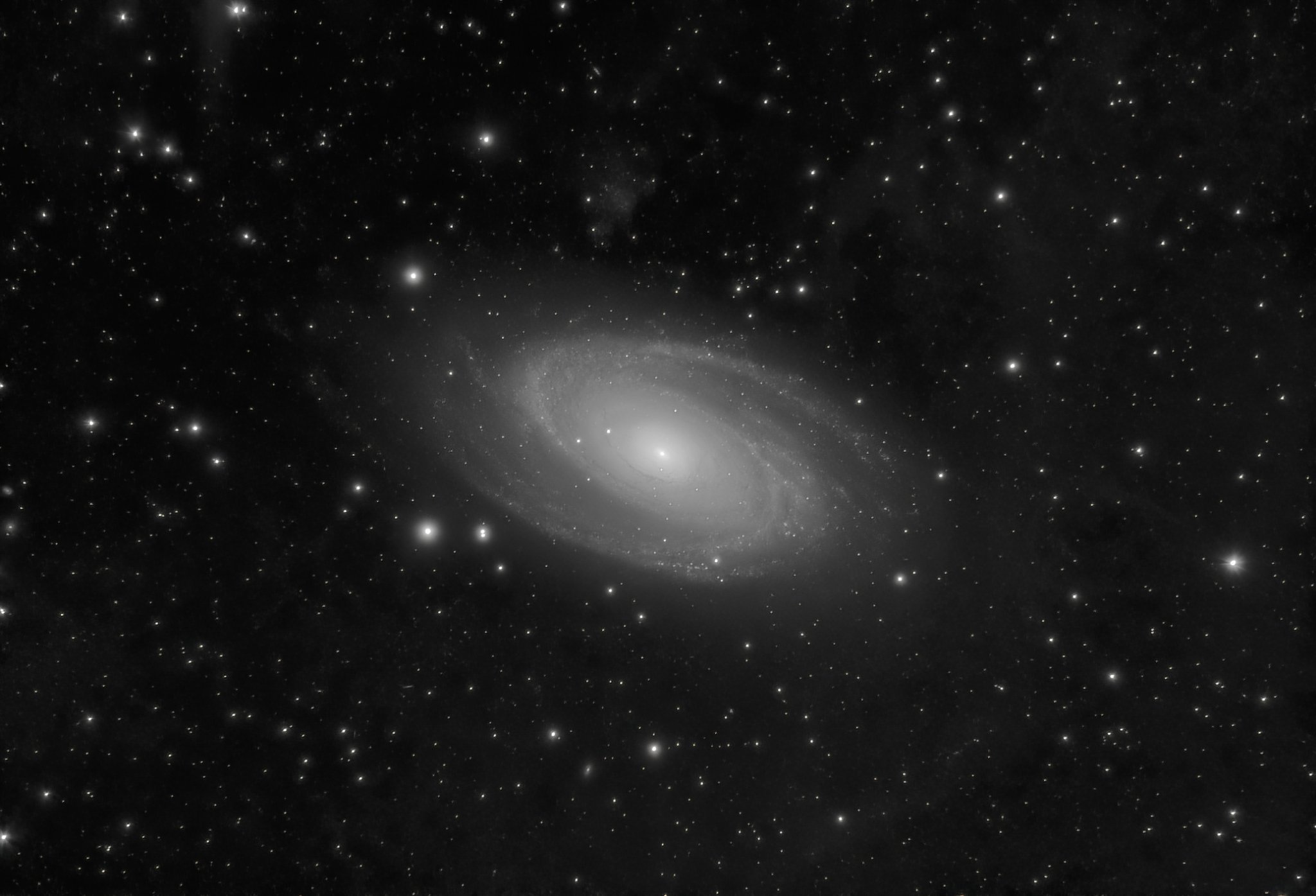

M81 sera la dernière de 2021 et la première de 2022, avec 2h de poses IR-UV cut de 180s automatiques entre 23h30 et 1h30.
Siril, Startools, DenoiseAI avec ses habituels artefacts
Le C6 à f/8 c'est vraiment compliqué quand même : j'avais 30 minutes de RVB mais je n'ai rien réussi à faire avec.

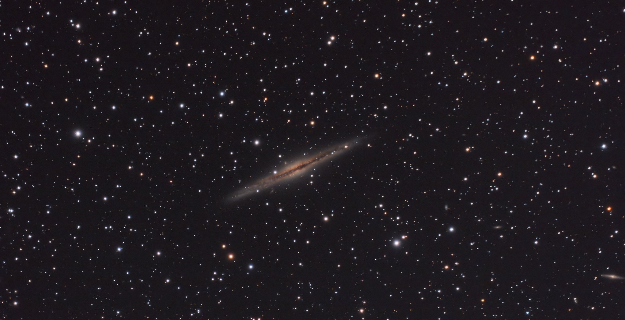

Rescapée des deux sessions cévenoles où je n'avais rien pu faire avec les captures RVB, voici NGC 891 en couleurs (ça faisait longtemps).
J'ai vu avec ravissement qu'il y avait une minuscule spirale collée juste en-dessous de 891, mais probablement située bien plus loin. Je n'avais jamais fait attention... On la voit bien, ainsi que les autres tâchouilles du coin, sur la full.
C6 f/8, L = 30 x 120s, R = G = B = 15 x 120s
Traitement bio uniquement dans Siril, suivi d'une passe de DenoiseAI pas du tout bio

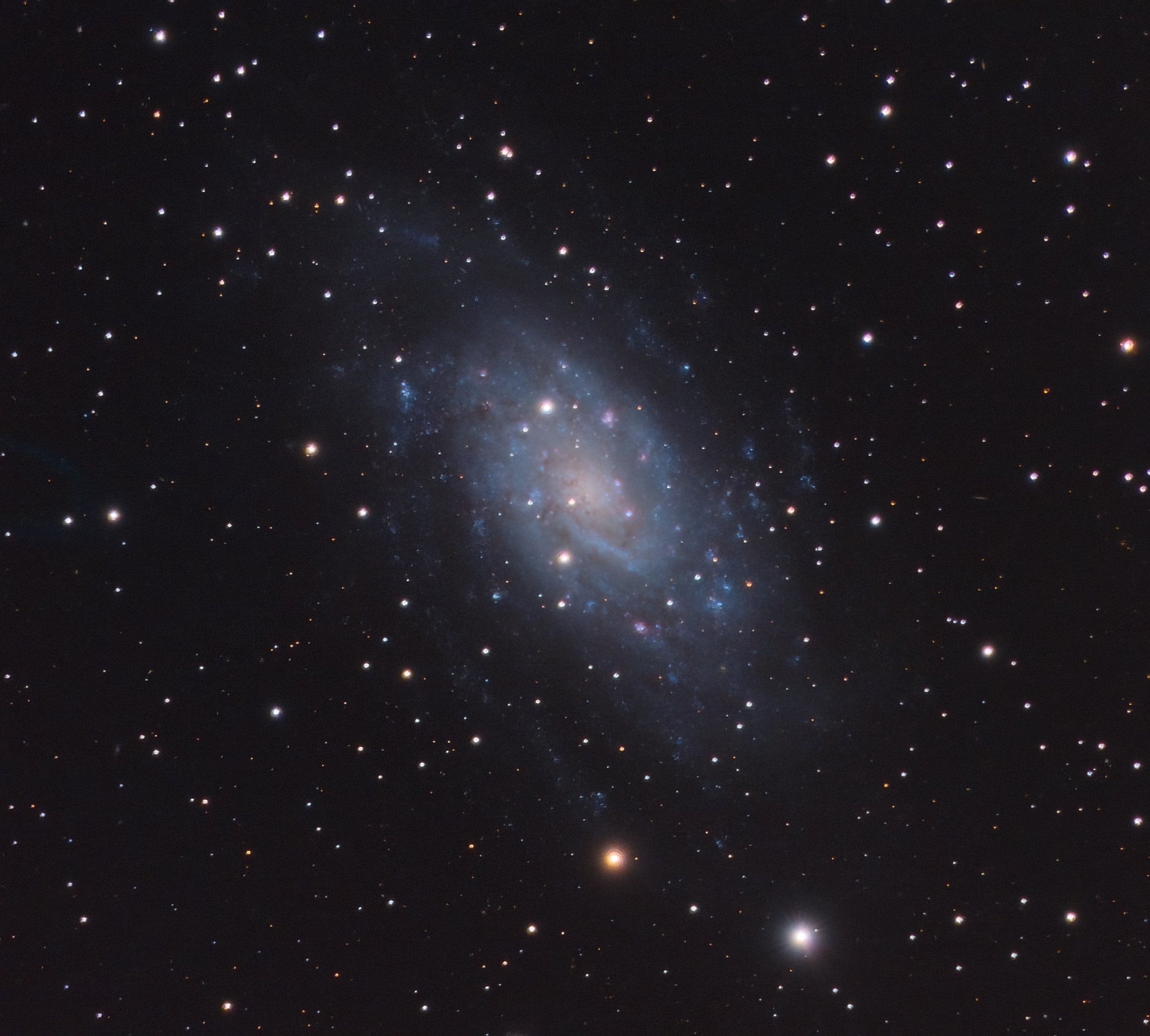

Maintenant que j'ai compris comment faire avec Siril, voilà NGC 2403, même traitement, mais moins bien sortie que sa copine.
L = 40 x 120s, R V B = 20 x 120s, Ha = 20 x 180s

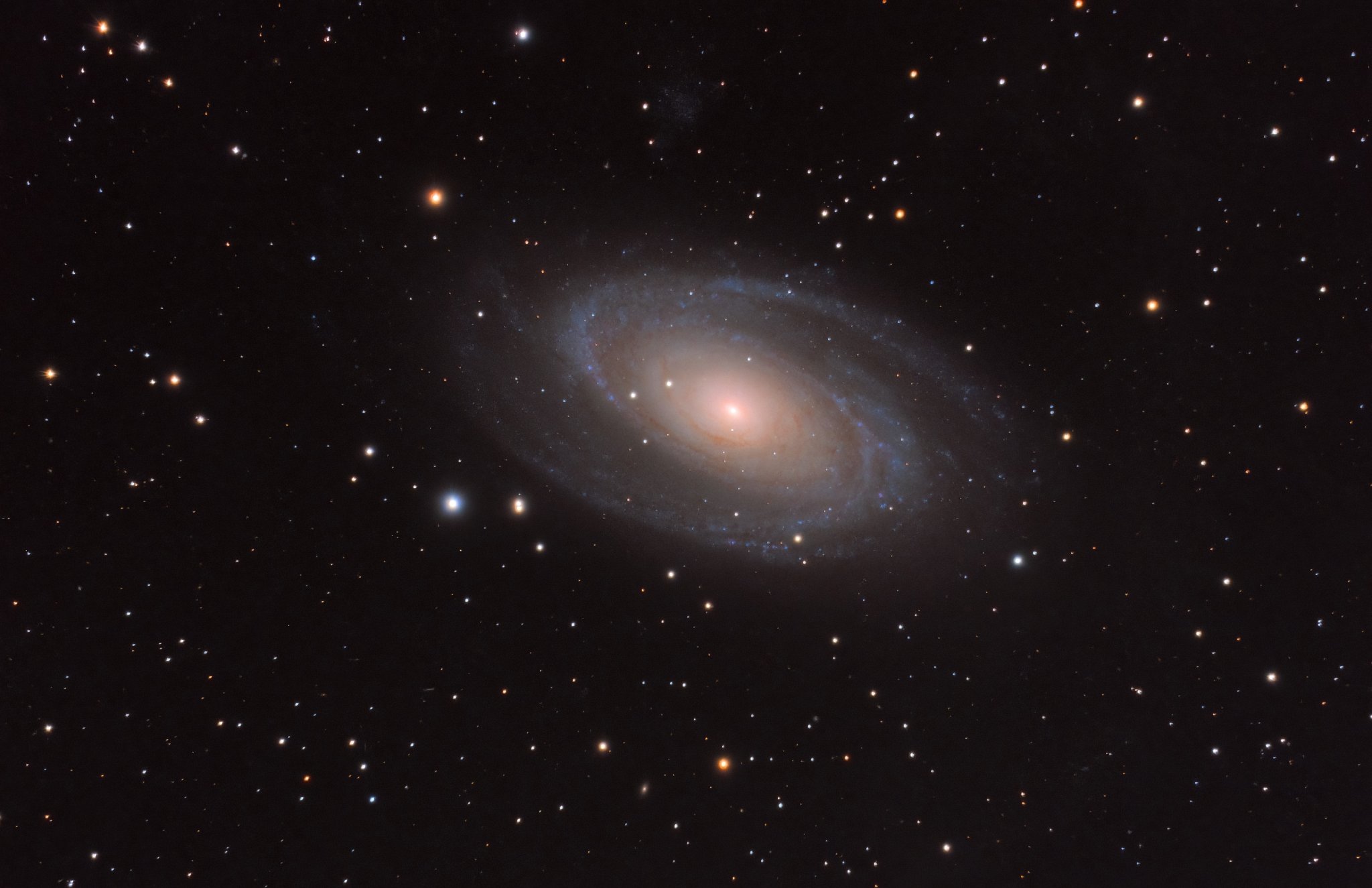

Tant que j'y suis : M81 aussi y a droit
L = 40 x 180s, RVB = 10 x 180s. J'avais fait une couche Ha qui s'est avérée inutilisable faute de signal dedans. DenoiseAI c'est quand même bien pratique pour cacher la misère
