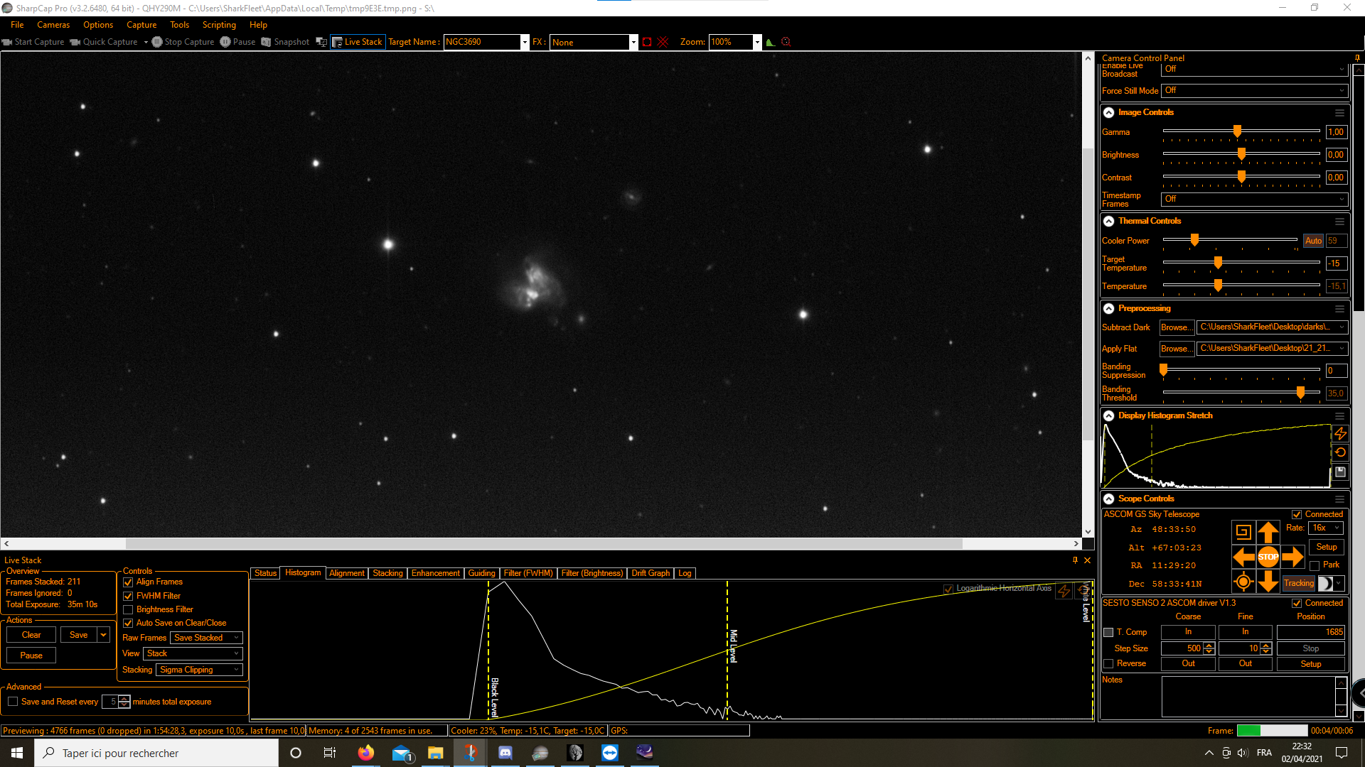

Pour illustrer mes soucis depuis quelques soirée...
Alimentation coupée = pas de soucis
Peltier a 100% = pas de soucis
consigne a -15° = DFS (Doubled Flat Stars)
puissance de refroidissement > 30% a la louche = DFS
A noter que sur cette caméra, peut importe la puissance de refroidissement, le ventilateur tourne toujours a régime constant a partir du moment ou la caméra est branchée sur son alimentation.
Je ne peux pas me passer de Peltier, et faire des images a -30° constant c'est impossible (il faisait + de 15° la nuit dernière lors du test)
Le truc qui n'a aucun sens c'est qu'au bout d'un certain temps, voire d'un temps certain, pssssssssshiout le probleme disparait (il y a des chances que ça corresponde au moment ou le peltier peut tenir les -15°avec une puissance affichée inférieure a 30%)
Pour le moment je ne trouve pas de réponse...

Je regarderais quand même du côté de la transmission USB avant de renvoyer la caméra en RMA. Mise à jour des pilotes et/ou du firmware QHY, essais avec différentes vitesses USB depuis le pilote...
J’ai déjà vu des phénomènes bizarres avec mes deux 294, dans le même genre, un genre de jitter pas systématique. Ça s’est réglé après updates.

@clouzot Oui tu as raison, pour les pilotes/firmwares ils sont tous à jour, je vais tester plusieurs mode de connexion ce soir pour voir.
J'ai contacté le support QHY ce matin, j'ai eu une réponse de leur part très rapidement, ils pensent a des vibrations induites par le système de refroidissement, notamment le ventilateur. Ils m'ont demandé ou je l'avais acheté et quand, mais je n'ai vu la réponse que ce soir donc si leurs bureaux sont franchement à l'est de Strasbourg leur journée est finie et ils ne verront ma réponse que la semaine prochaine...
Je l'ai acheté en mai 2020, si elle doit passer en garantie c'est maintenant :ninja:

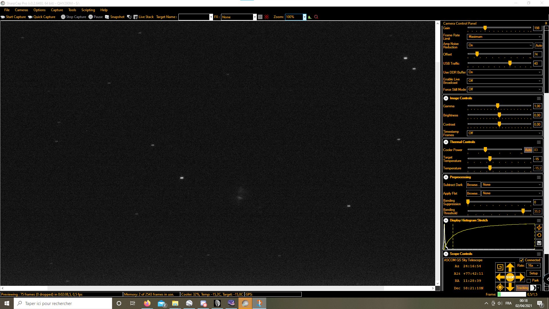

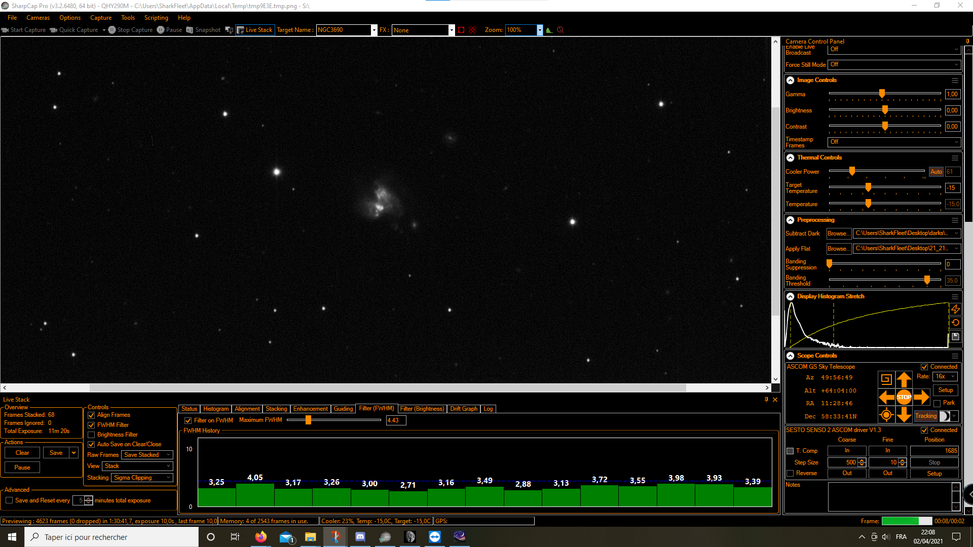

Message par John Mc Burn » 02 avr. 2021, 22:12

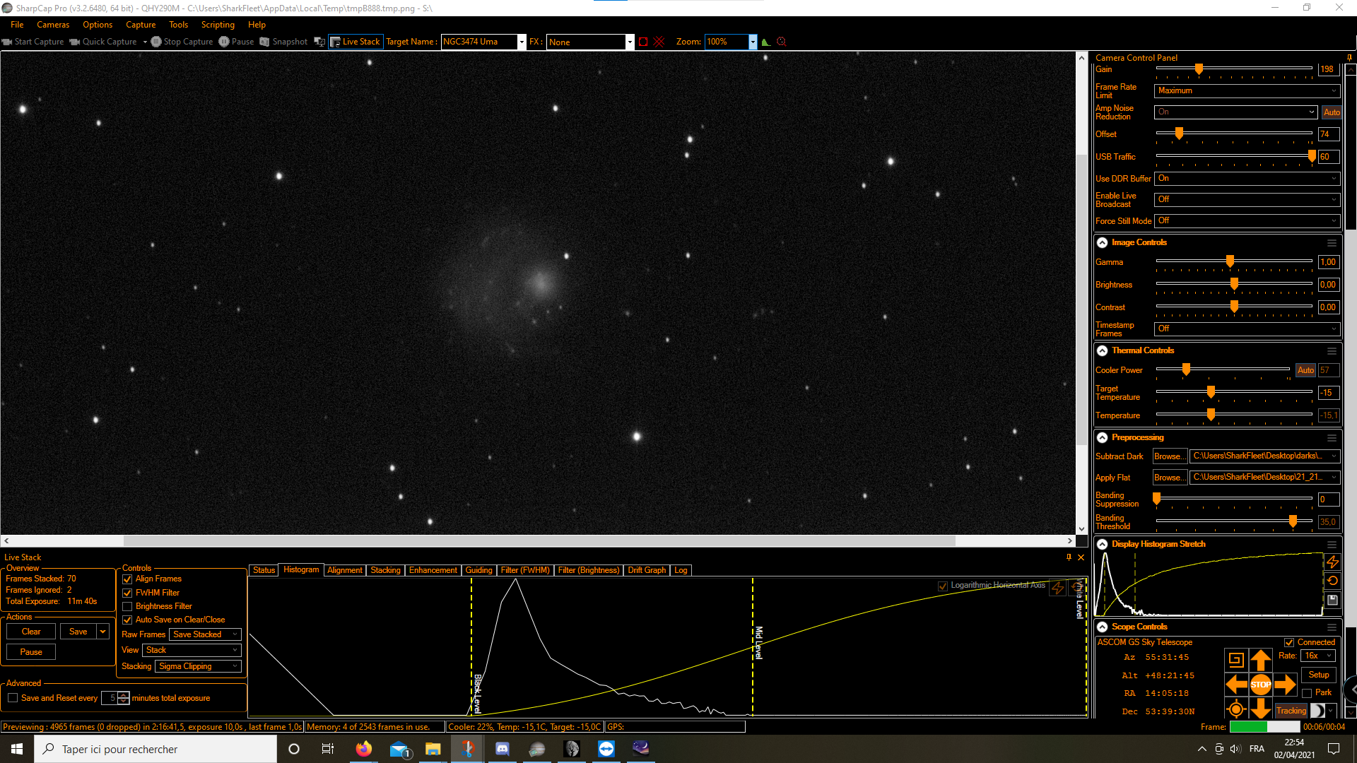

11'30" gain 198 offset 74
Un truc bien exotique, NGC 3690 (Uma), galaxies en interaction assez violente!

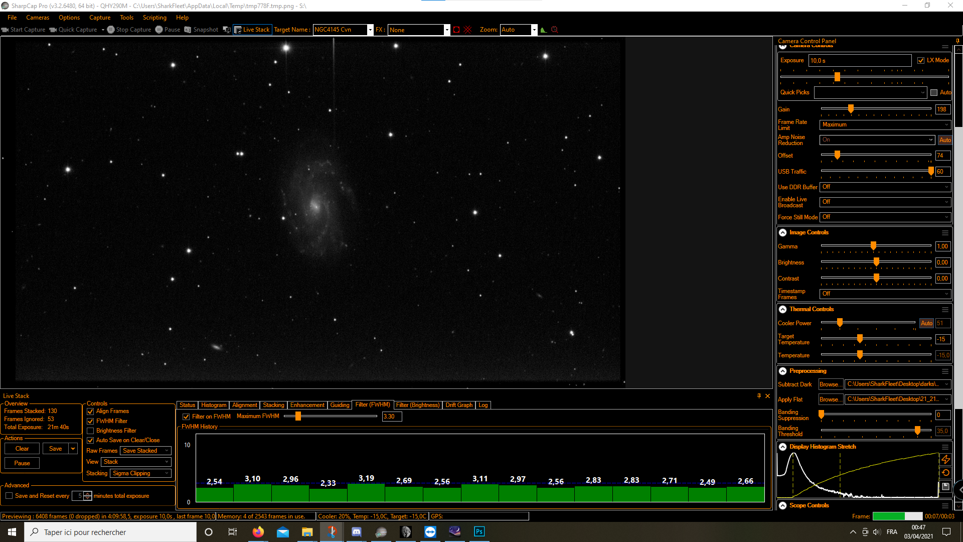

70x10s sur NGC 5474 Uma

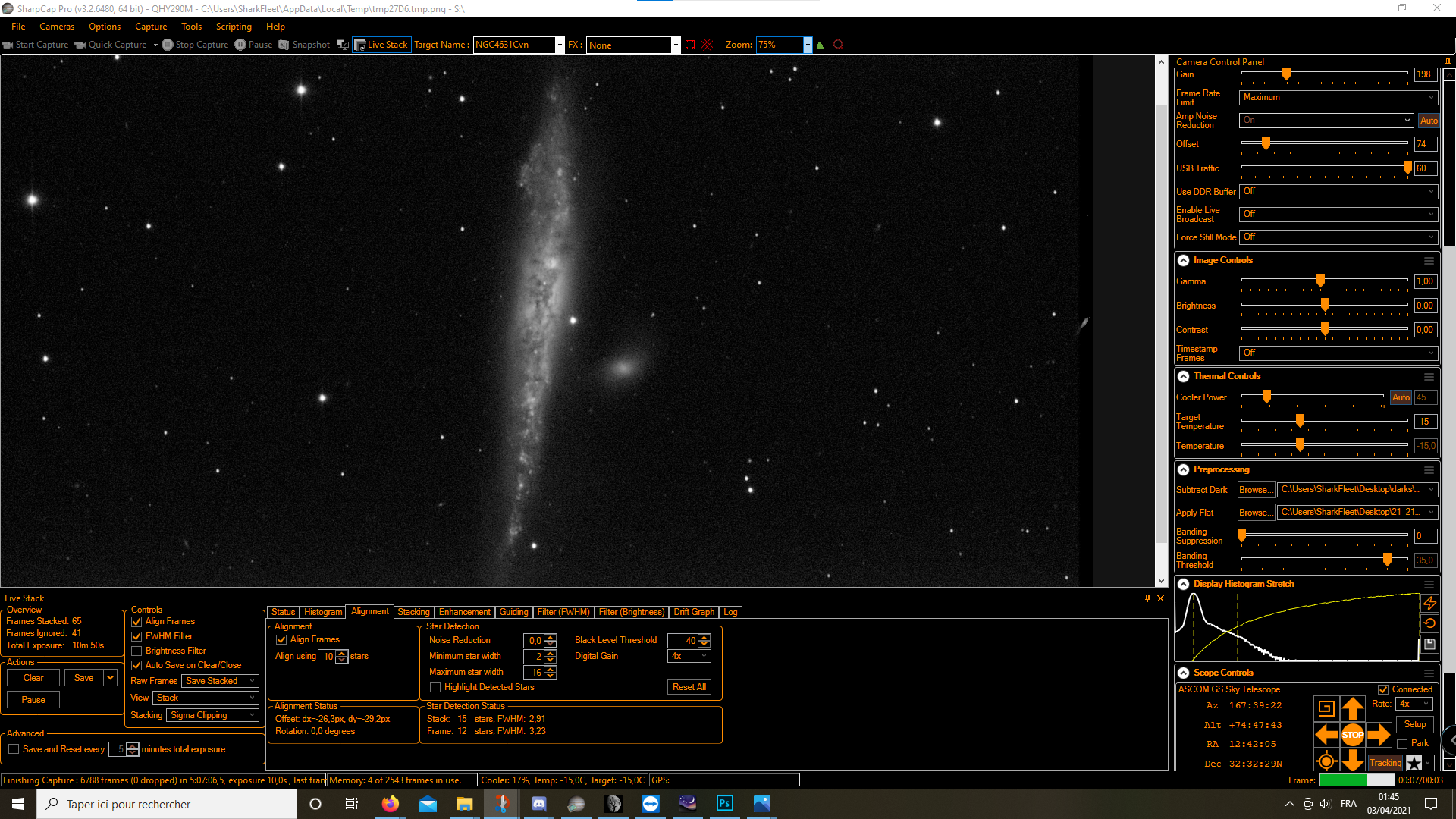

Message par John Mc Burn » 02 avr. 2021, 23:59
Le défi du soir, sortir les bras fins et transparents de NGC 4151 (Cvn), quoi qu'il en coute... dur dur
244x10s !!!
Et ils sortent a peine du bois, par contre de fins détails dans le coeur, et un peu plus loin NGC 4156 à une pêche d'enfer, sans parler du nombre incroyable de tachouilles dans le fdc
Dithering a la hussarde, un poil violent, mais pas trop inefficace

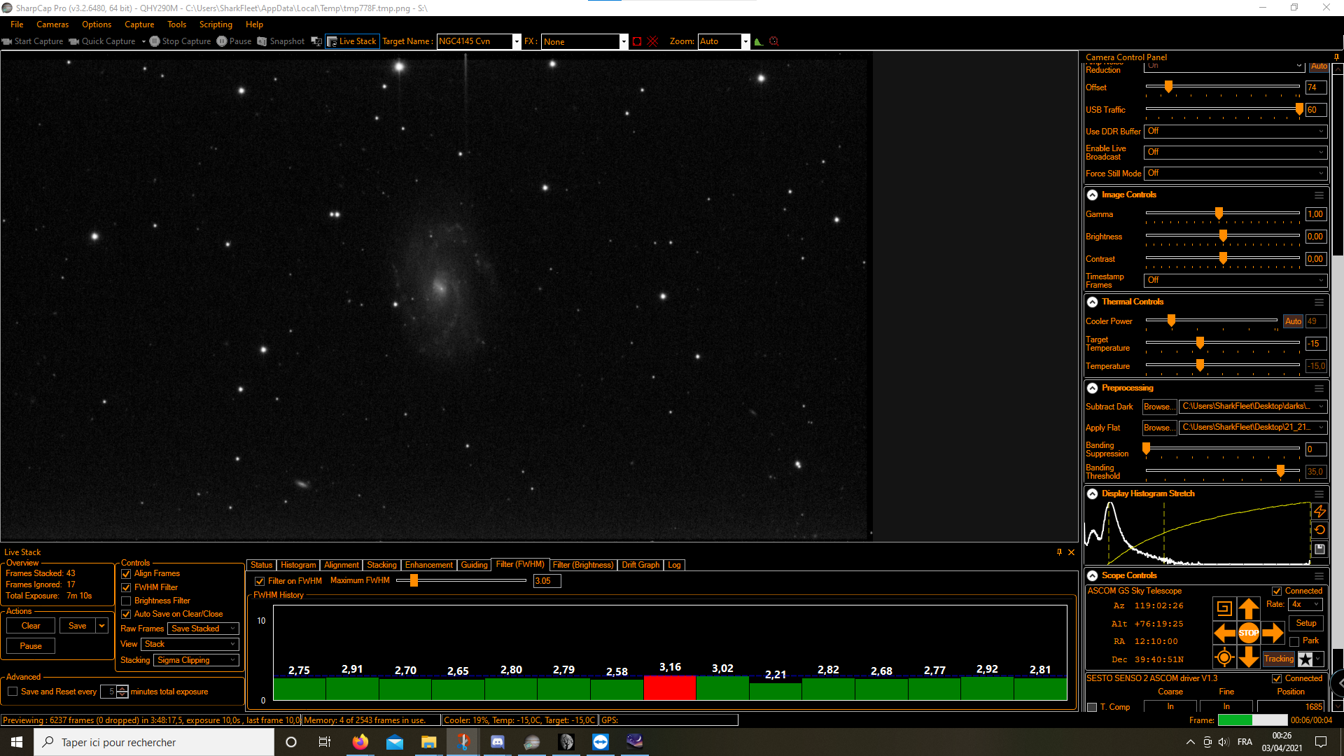

Message par John Mc Burn » 03 avr. 2021, 01:22

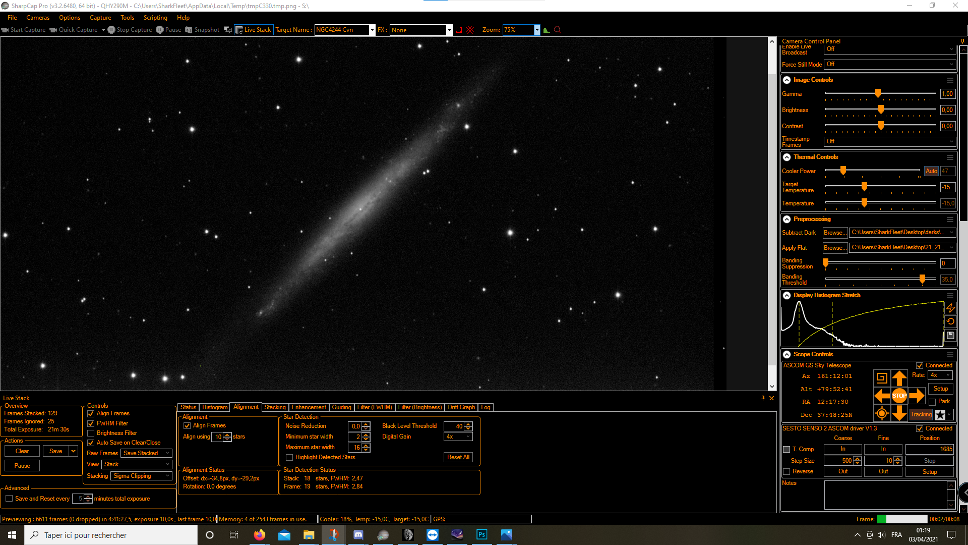

Retour sur NGC 4244, toujours dans Cvn, la dernière fois je l'avais faite quand il ne faisait plus nuit, la c'est beaucoup mieux
129x10s
c 'est bien détaillé :)
Le vent est assez présent mais pas constant, j'en perds quelques unes dans la bataille mais sinon la fwhm est bonne

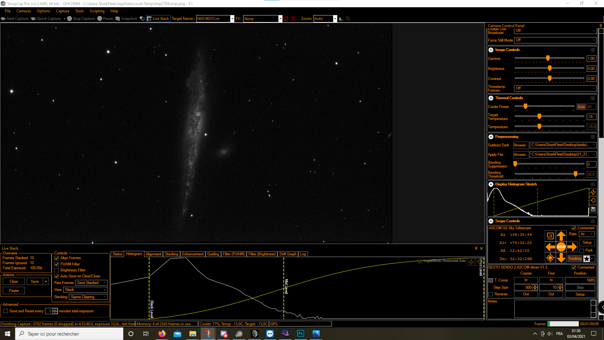

10x10s sur NGC4631 (Cvn)
Je continue ou bien?
:lol:
Messages : 6465
Le VA de John Mc Burn
Message par John Mc Burn » 03 avr. 2021, 01:36
4'40' ça envoie déjà du steack!

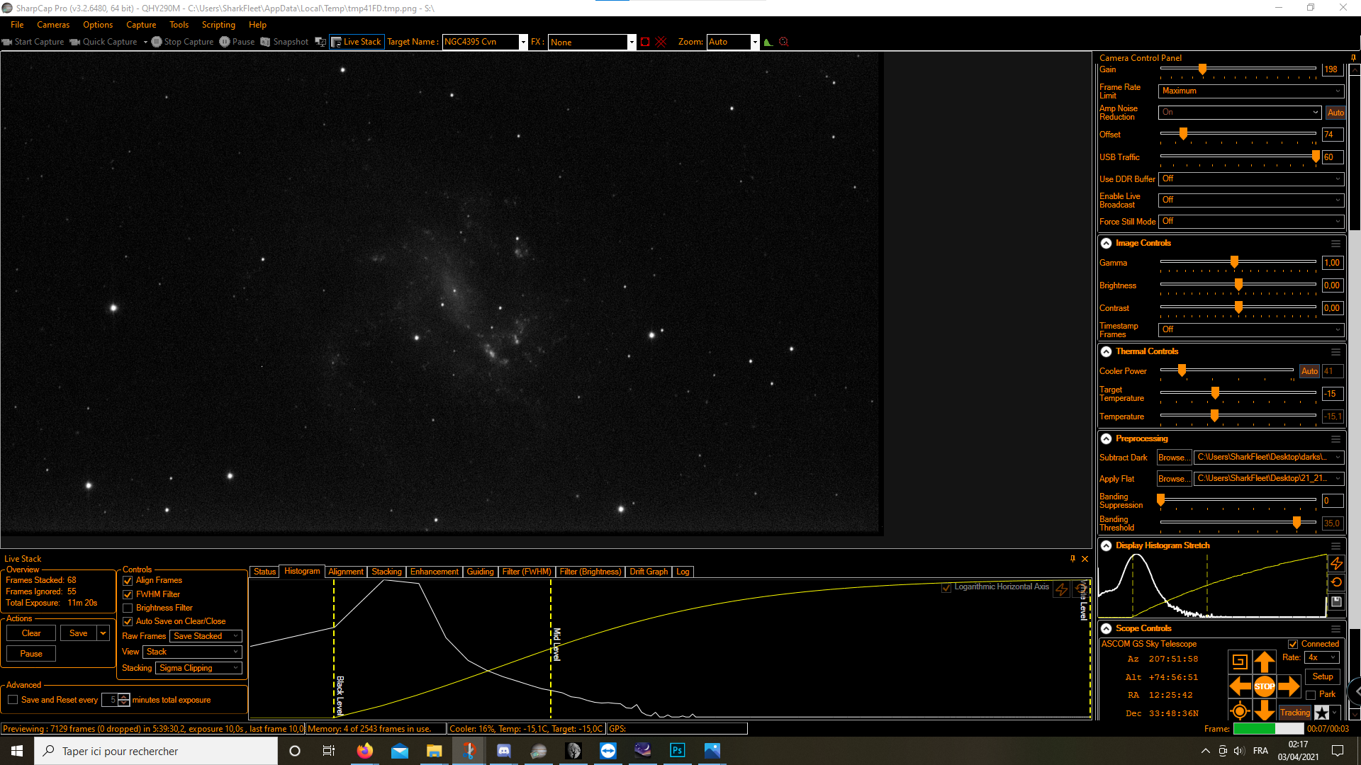

Message par John Mc Burn » 03 avr. 2021, 02:20
68x10s as usual gain 198 offset 74
Retour sur le challenge NGC 4395 ou je suis déjà passé la semaine dernière, je vais essayer de cumuler le plus possible car je veux absolument faire sortir correctement ses bras transparents, c'est mon obsession du moment :D
Pas aidé par le vent qui a tendance a se renforcer plutot qu'à se calmer, pas loin d'une frame sur deux part à la benne sur cette cible :?
Messages : 6465

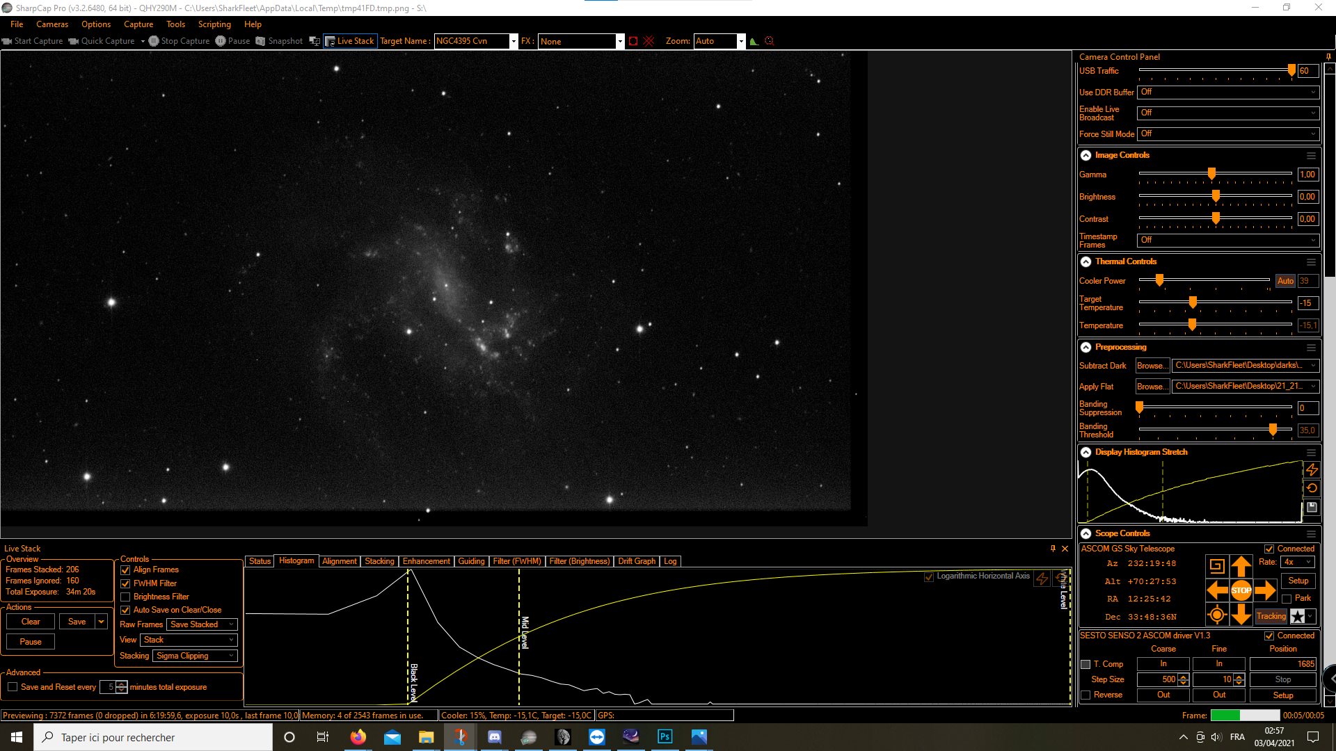

Message par John Mc Burn » 03 avr. 2021, 02:59
206X10s dans la douleur, mag de surface de 15.60 c'est hard (160 frames a la poubelle a cause des rafales de vent :/ )
mais ça sort... Au passage on voit clairement que mes darks sont a refaire, l'ampglow visible en bas en est la preuve, avec des darks a jour il ne doit pas y en avoir, je vais les refaire demain pour au moins pouvoir empiler proprement après coup.

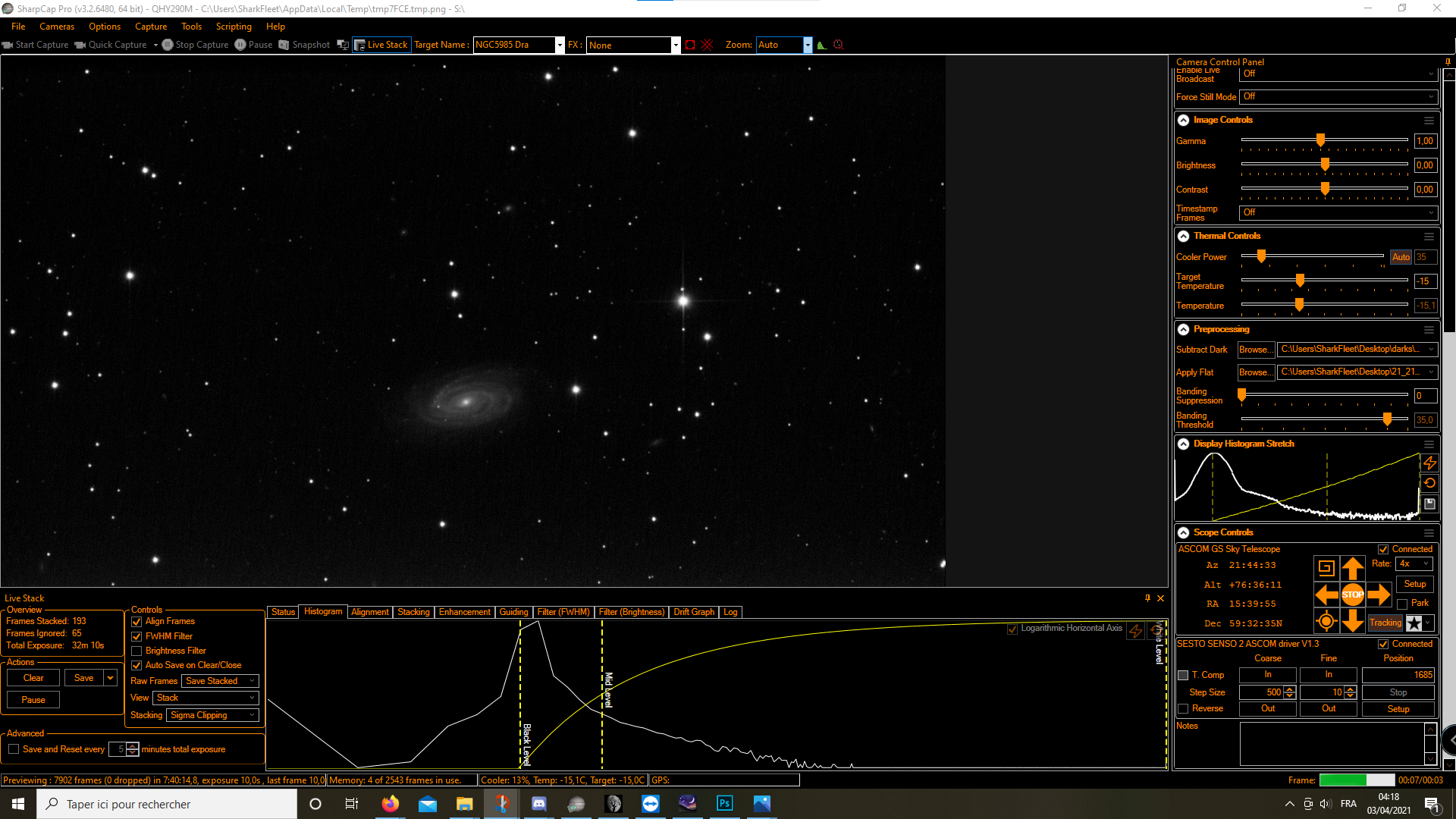

193x10s
Ce soir je prends pas mal mon temps en visant des trucs pas faciles, ici NGC 5985, un des membres du trio du Dragon
