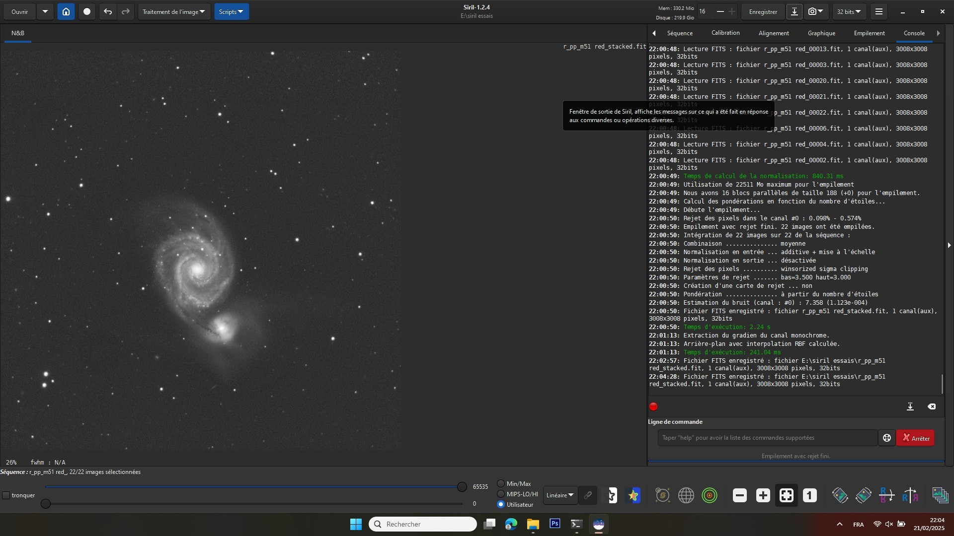

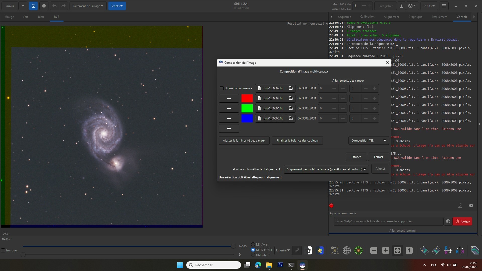

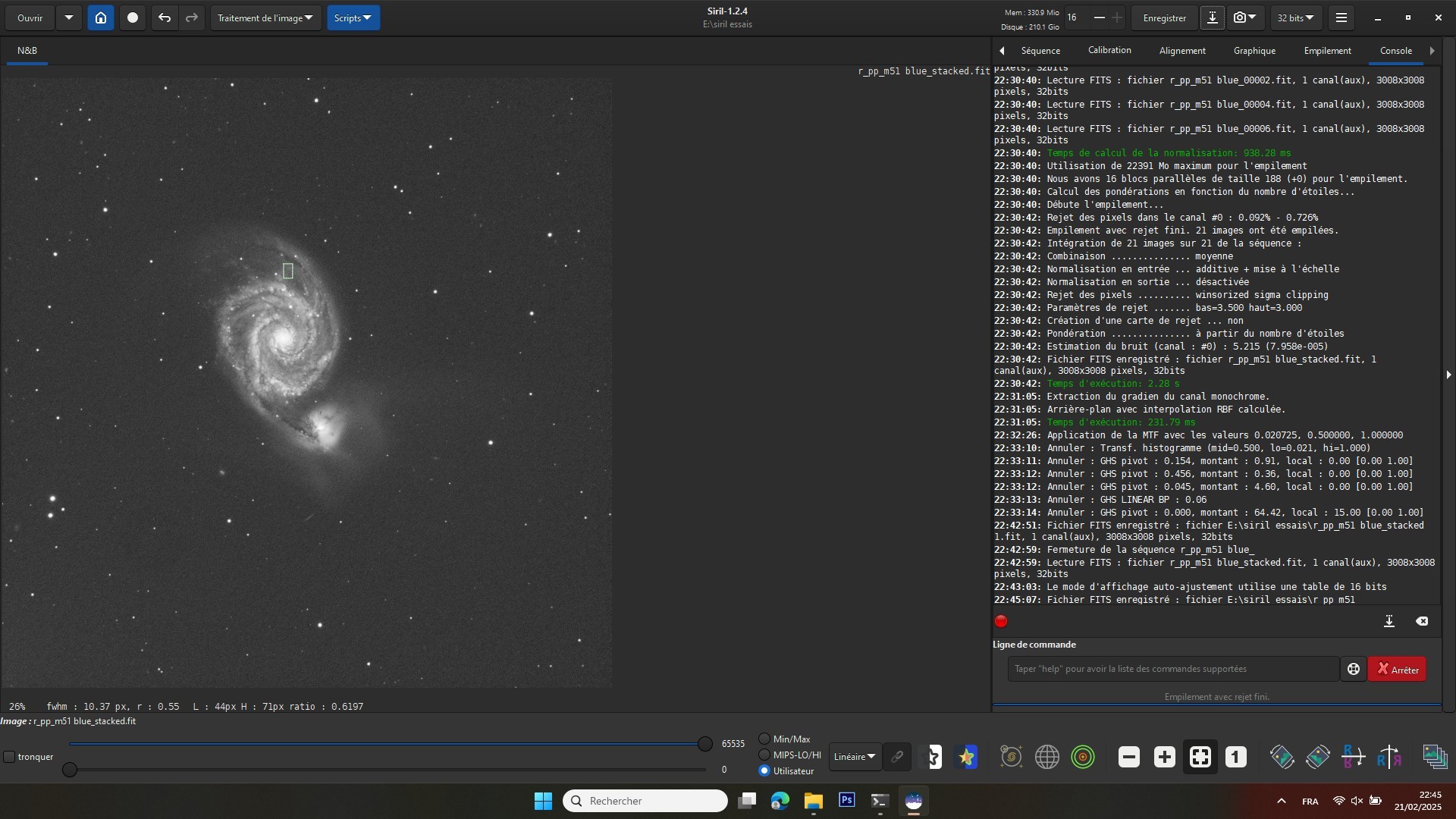

je viens vous faire part de ma grande souffrance
elle concerne le traitement des images en lrgb
pour moi chaque couche L R V, B, me donne l'occasion de rater mon image finale, suivant la façon dont je traite chaque couche je vais obtenir des résultats très différent si je traite plusieurs fois la couche rouge par exemple, j'obtiens à chaque fois un résultat différent voir très différent
par exemple ma M51
je traite le rouge puis le vert ensuite le bleu, à la fin de la couche bleue je suis dérangé, je fais autre chose, puis je retourne sur mon traitement, fait une mauvaise manip et écrase ou détruit mon fichier bleu, pas grave réempiler une séquence ca prends 30 secondes, donc vite fais je relance le bleu.... mais, mais mon résultat est très différent, bon je refais encore une autre foi la couche bleu, et la encore le résultat est à nouveau très différent;;;
et comment savoir qu'elle version est la plus pertinente???

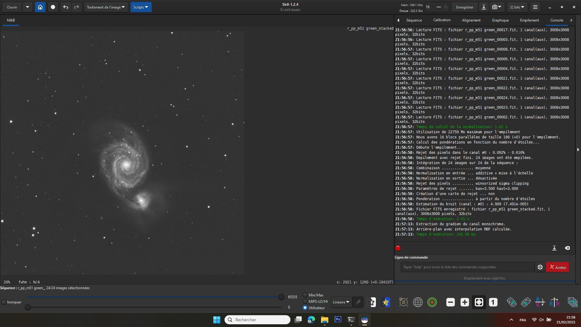

allez, voici trois couches bleue, pas besoins d'avoir fait de grandes études pour constater qu'elle sont différente :
1 première
version suivante
et encore une foi pour être sur
ben oui sa rate pas c'est encore différent

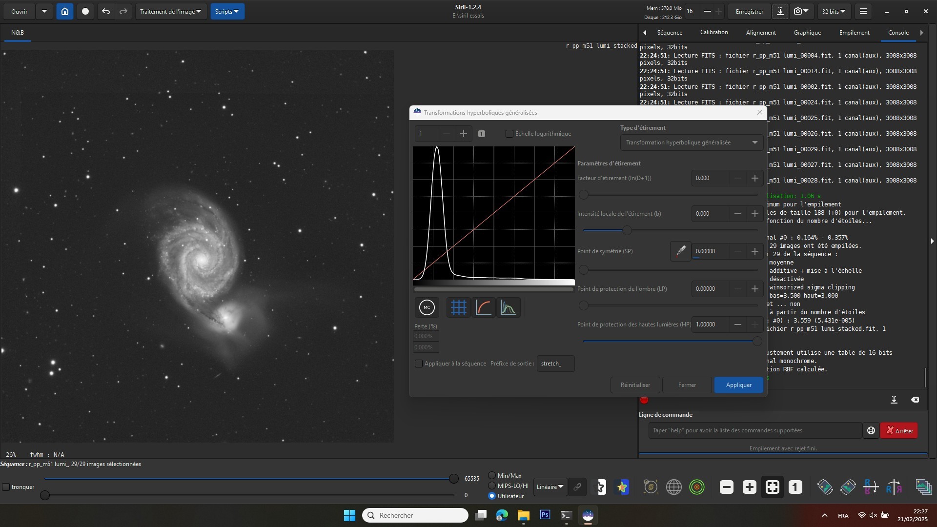

et la couche luminance ??? ben idem deux tentatives et deux résultat.....
une foi assemblé
uniquement les couches rvb avec deux versions différente du bleu si je joint deux version luminance sur une version rvb la encore les deux rendu sont très different en passant je remarque que c'est pas très bon, mais peu importe.... ce qui est important et qui me taraude l'esprit c'est de trouver une méthode pour assurer l'equilibre de mes couches rvb, et pour ma couche luminance ne bouffe pas les détails qu'elle est censé sublimer ????

Au moins, tu vis des aventures (colorées !!
) : moi, comme je ne fais qu'une version, je n'avais jamais fait gaffe que le résultat aurait pu être différent en faisant une version différente (même si c'est logique, je ne l'avais pas "vu de mes yeux vu" avant ton message).
L'avantage, du coup, c'est que tu as le choix
Par exemple, perso, je préfère ta 1ère version avec la luminance, vu qu'elle est moins lumineuse et que tu pourras sûrement plus facilement la booster ensuite sans la saturer...
J'imagine que pour que toutes les couches soient égales, il faudrait que leur courbe soit toutes au même endroit (mais bon, ça c'est la théorie : perso, je n'y regarde jamais, dans Siril).
Surtout qu'ensuite, si tu traites la photo dans PS, tu peux afficher les couches RVB et donc les remonter pour les aligner, si besoin - et là, c'est plus simple : elles sont toutes les unes sous les autres, donc c'est facile de voir si elles sont égales.
Là, on voit que le rouge est en retrait, je pourrais le remonter avec "Niveaux"...
Idem, j'ai vu qu'on pouvait ajouter la luminance après avoir traité la partie RVB, dans PS, simplement en la posant par-dessus (calque qui vient se superposer) et passer ce calque en mode "Luminosité".
Si ça se trouve, ça ne cramerait pas tout comme ça le fait dans Siril (pour moi aussi, quand j'ajoute la luminance dans Siril, ça sature tout et ça ajoute un max de bruit - alors, la dernière image SHO que j'avais faite, j'avais ajouté la luminance en passant par PS, et ça semblait plus doux - mais je n'ai pas comparé en traitant l'image 2x des deux manières... donc, à voir !).

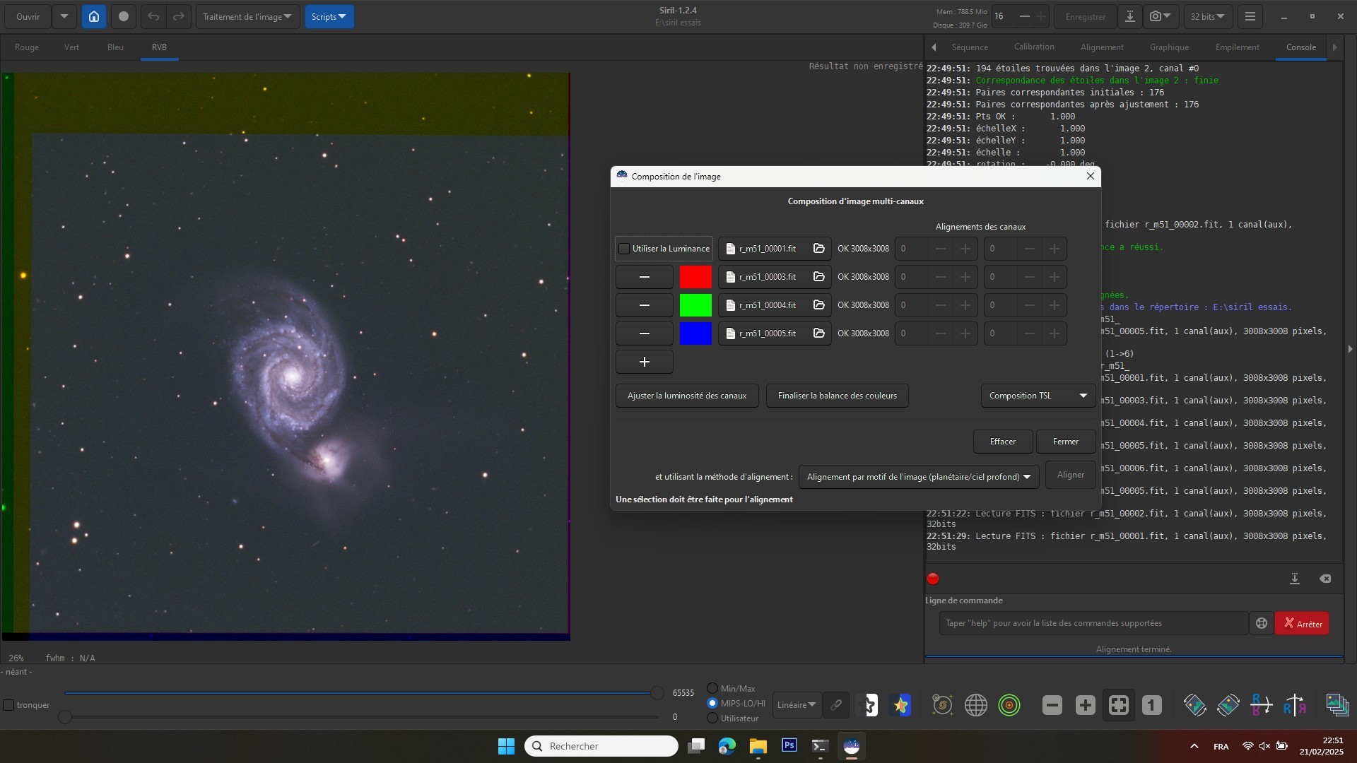

comme le dit @Olivier-Fantasy il faut deja avoir tes rgb bien alignés ensembles et le même fond du ciel pour ma part sur les 3.
As tu deja essayer de faire une photométrie apres empilement des lrgb, cela pourrais te donner la bonne couleur final

j'ai donc fini le traitement de ma M51, avec les éléments dont je disposais
et j'obtiens un truc ..... bon ben voila c'est moche, avec en prime le fameux fond de ciel leopard, que quelqu'un sur ce fofo avais adopté histoire de signer ses oeuvres. Bon, de ce pas j'efface tout et reprend chaque canal depuis le début. Dans ma grande générosité je vous mettrai les stack a dispo.
je vais également me farcir un ou deux tutos en plus des conseils prodigué plus haut

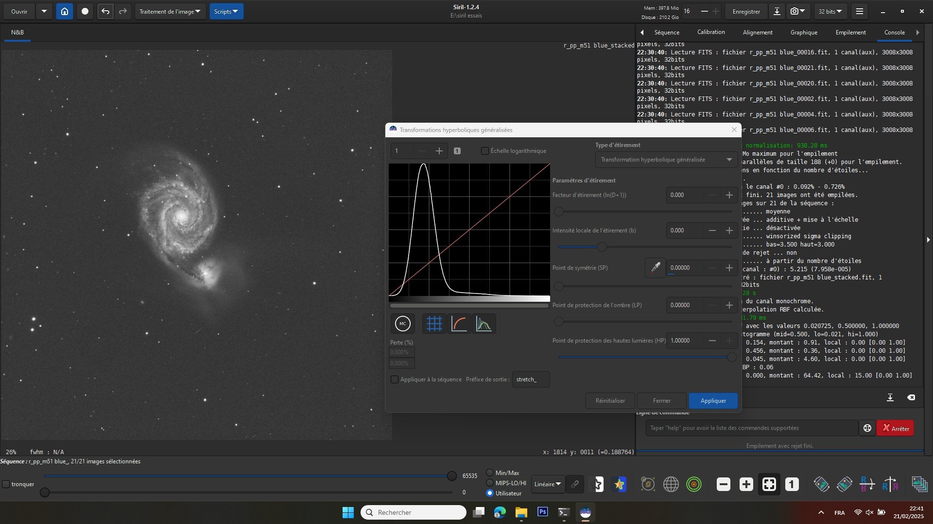

je viens de jeter un coup d'oeil sur deux trois tuto ou les gars assemblent leurs fichier en rvb avant de faire la monté d'histo, du coup je suis un peu perdu
moi qui fais la monté d'histo sur chaque fichier indépendament
- Messages : 7283

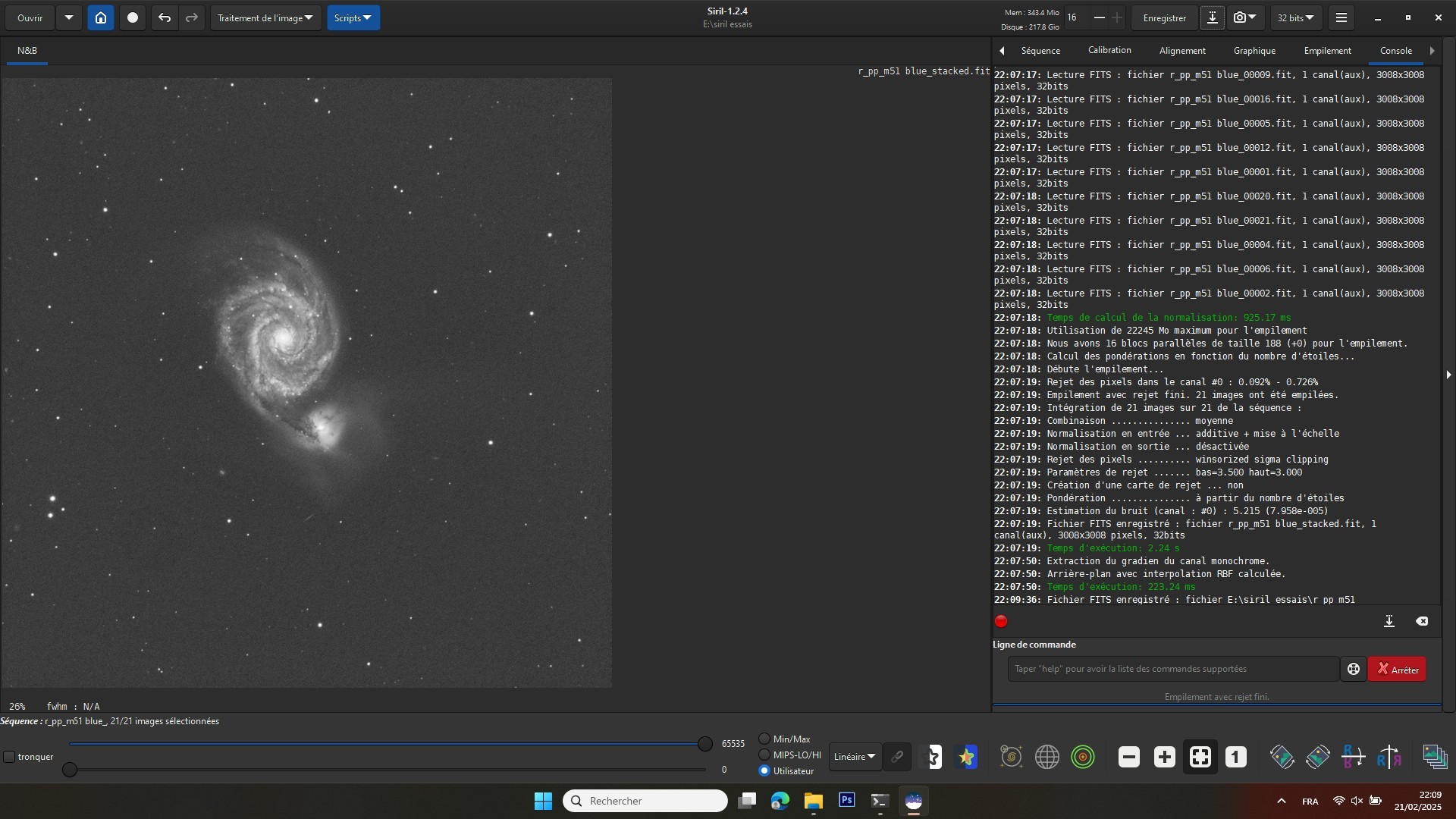

Oui bizarre je vais le refaire ,,,, une X de plus .. j’ai essayé 10 bidules différents cet am, rien ne me convient
C’est sûrement dû au fichier rouge
En fait pas con … le rouge fait sur 2 soir le avait pas terminé la première x en raison des nuages et quand j’empilé une fwhm qui allait de 5 à 8.5 me suis dit on s’en fous c’est juste la couleur

bon mon rouge de la première session j'ai 11 frames :
ce que j'ai récupéré il y a deux jours et je n'ai que 10 mn de cette dernière série
je penses que cela ne sert à rien d'insiter

j'ai essayé des deux manière je n'ai pas constaté de différence flagrante à l'oeil, d'autant qu'il est impossible d'être certain d'avoir étiré les courbes exactement de la même manièreFabiolat74 a écrit : ↑22 févr. 2025, 17:58Je ne sais pas si tu as vu cela Marc sur ta luminance enfin je te conseil de crooper avant tout traitement

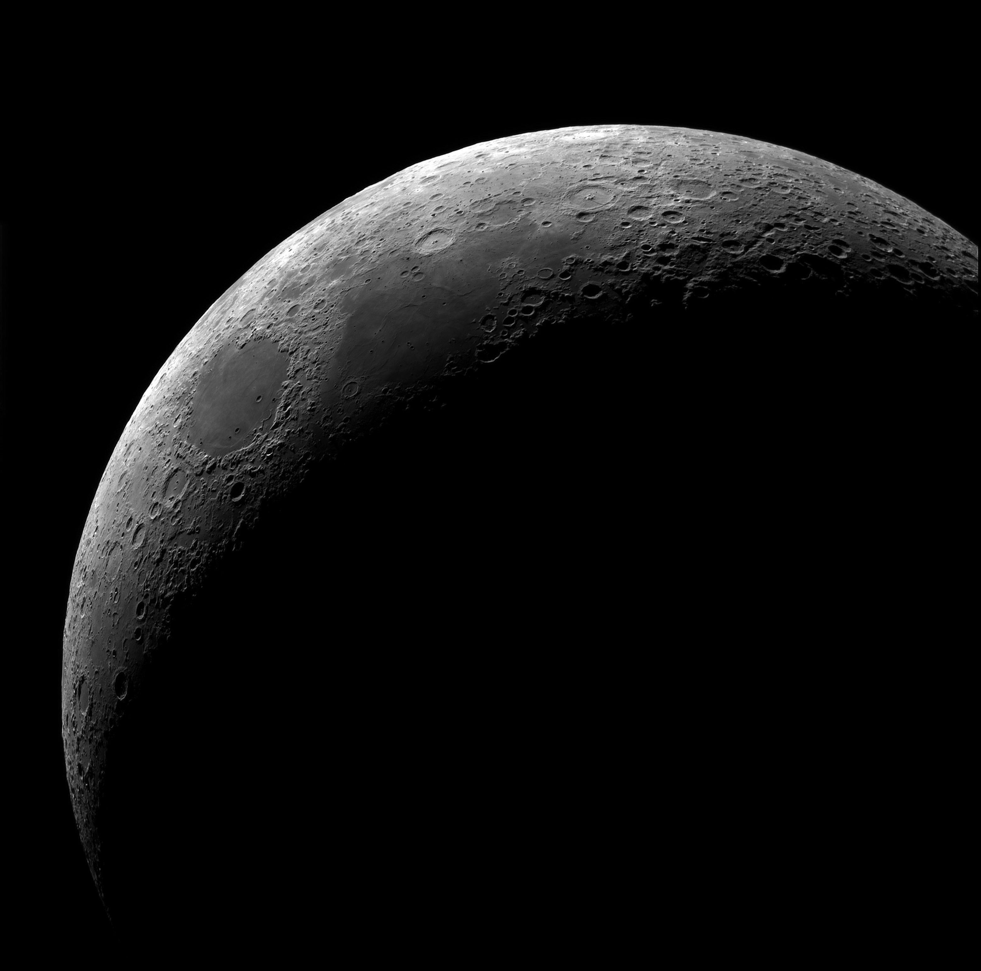

hier soir, après avoir repris la colim du c9.25, je me suis d'abord tourné vers la lune
juste quelques crop de la même image

et pour les crops de la lune chapeau j'adore la finesse de surface
