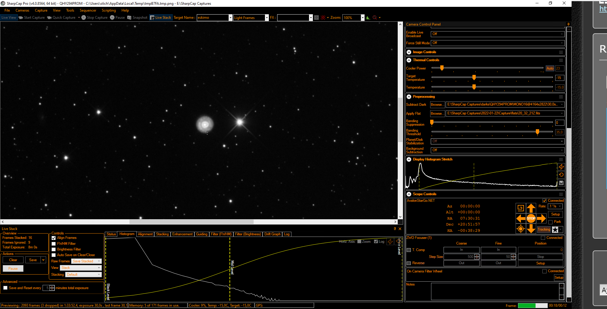

Message par Lavinch31 » 24 janv. 2022, 23:31
L'eskimo non loin en 8 min
16x30s
Gain 1750
Offset20
Dark + flat + dithering

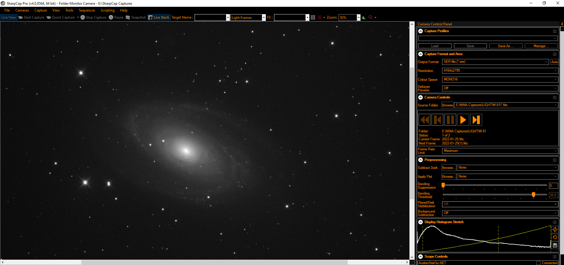

Message par Lavinch31 » 25 janv. 2022, 00:00
M81 en 22min
11x120s
Gain 1750
Offset 20
DArk+Flat+dithering

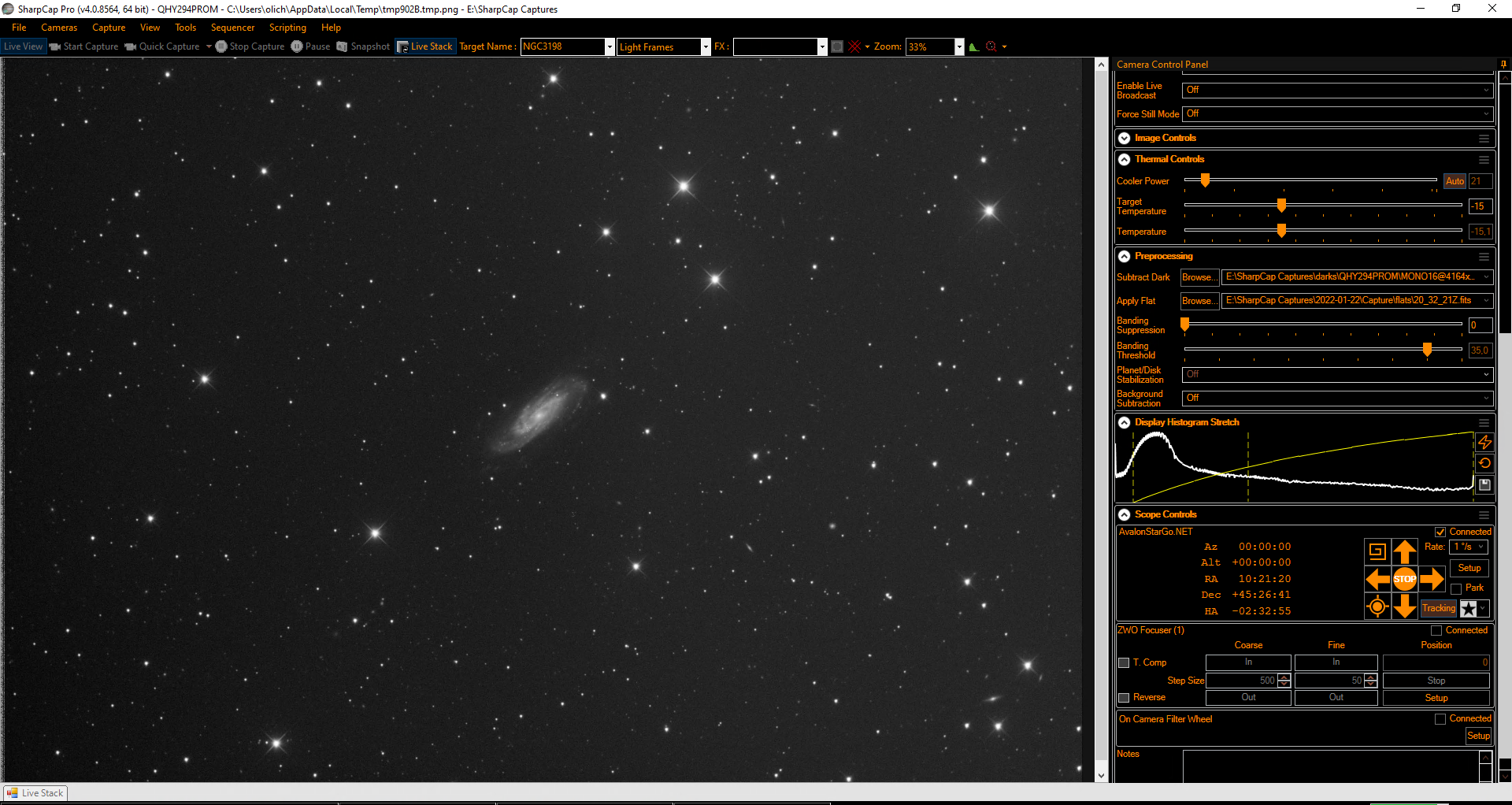

Message par Lavinch31 » 25 janv. 2022, 00:29
et on finira par NGC3198 en 20min ( piquée à @Caprice )
10x120s
Gain 1750
Offset 20
DArk+Flat+dithering

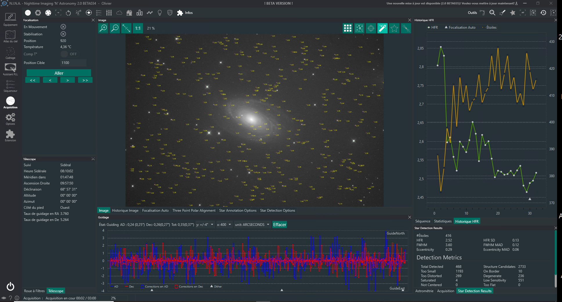

Message par Lavinch31 » 26 janv. 2022, 10:12
Bon ..bon ....bon je n'étais pas trop confiant sur la nuit et j'ai eu du flair :D . Quand tout tourne au poil ca va forcement blairer quelquepart ....
J'avais mis le reveil pour le passage au méridien car la dernière version du soft Stargo a un couac avec N.I.N.A . En effet le slewing est plus long que la normal ( il perdure à l'approche de la cible) et du coup l'astrometrie de N.I.N.A se lance alors que la monture bouge encore . J'avais contré ce petit bug en augmentant la tempo après retournement au méridien ( avant de recaler la cible avec astrométrie) .
Bref je me suis finalement réveillé avant le réveil et je tombe en plein autofocus (périodique) , et la je le vois blairer puis la séquence se relancer avec des étoiles complètement défocalisées :closedeyes:
Mais pourquoi donc blairer maintenant alors que je n'ai jamais eu de soucis :think: . A 1h30 du matin toutes les hypotheses sont bonnes ...
- Le tube pointe au meridien , l'humidité ruiselle le long du tube ...puis du train optique , la tempereture baisse de plus en plus , les perles d'humidité se gèlent et la glace ( oui carrément !) s'accumule au niveau du P.O et celui-ci se bloque a cause de la temperature négative ( -4°c ) --> J'y ai vraiment cru mais non c'est pas ça :ninja:
- Le tube pointe au méridien , j'ai mal serré mon train optique --> le scénario catastrophe vite oublié car j'aurais eu des soucis bien avant.
Bon, après verification au niveau du driver de l'EAF,la position zero était simplement atteinte avant que la courbe en V de l'auto focus ne se termine ....
Et oui ...j'ai reglé la course de mon EAF avant l'hiver et je me suis laissé une bonne marge avant d'atteindre la position 0 physique sur le P.O ( bah oui , j'irai jamais en butée de toute facon...) . Ca s'est joué a 1 mm je crois :closedeyes: bref...
Une fois la combine trouvée pour faire coïncider le zero physique et le zero position sur l'EAF ( oui c'est pas forcement simple au premier abord :mrgreen: ) me voila fin prêt a relancer la séquence et puis vu que je suis levé je vais m'affranchir d'un 2nd bug après le retournement au méridien .
Pour la suite sans grosse surprise mon secondaire a pris la buée et j'ai donc arreté la séquence a 5h du mat , car qui dit secondaire embuée dit lights merdiques et aussi guidage merdique ( quasiment plus d'etoiles de détectée malgré le gain rehaussé).
Je vais voir ce que je vais pouvoir sauver ....
Merci de m'avoir lu :lol:
Dernière modification par Lavinch31 le 26 janv. 2022, 10:40, modifié 1 fois.

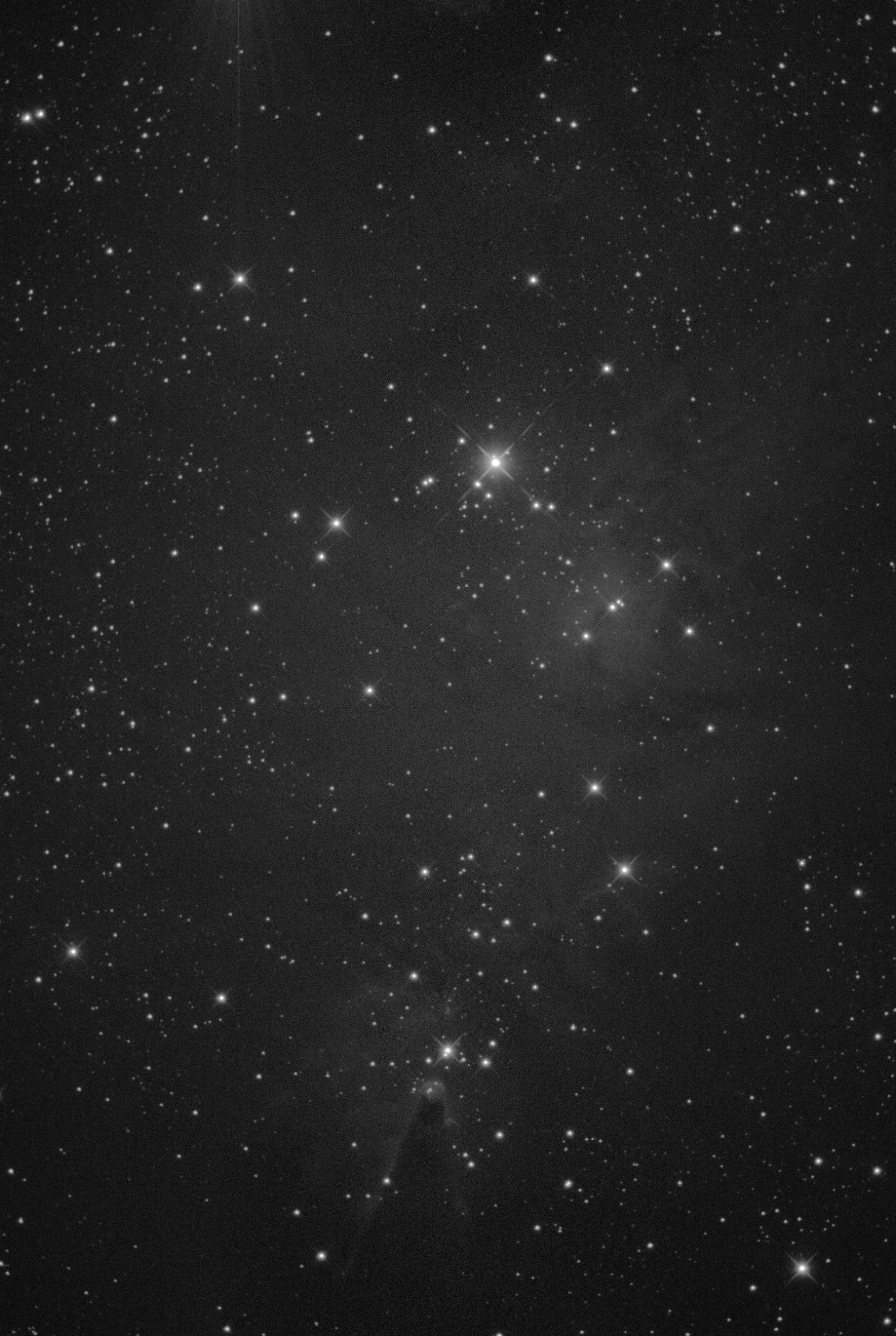

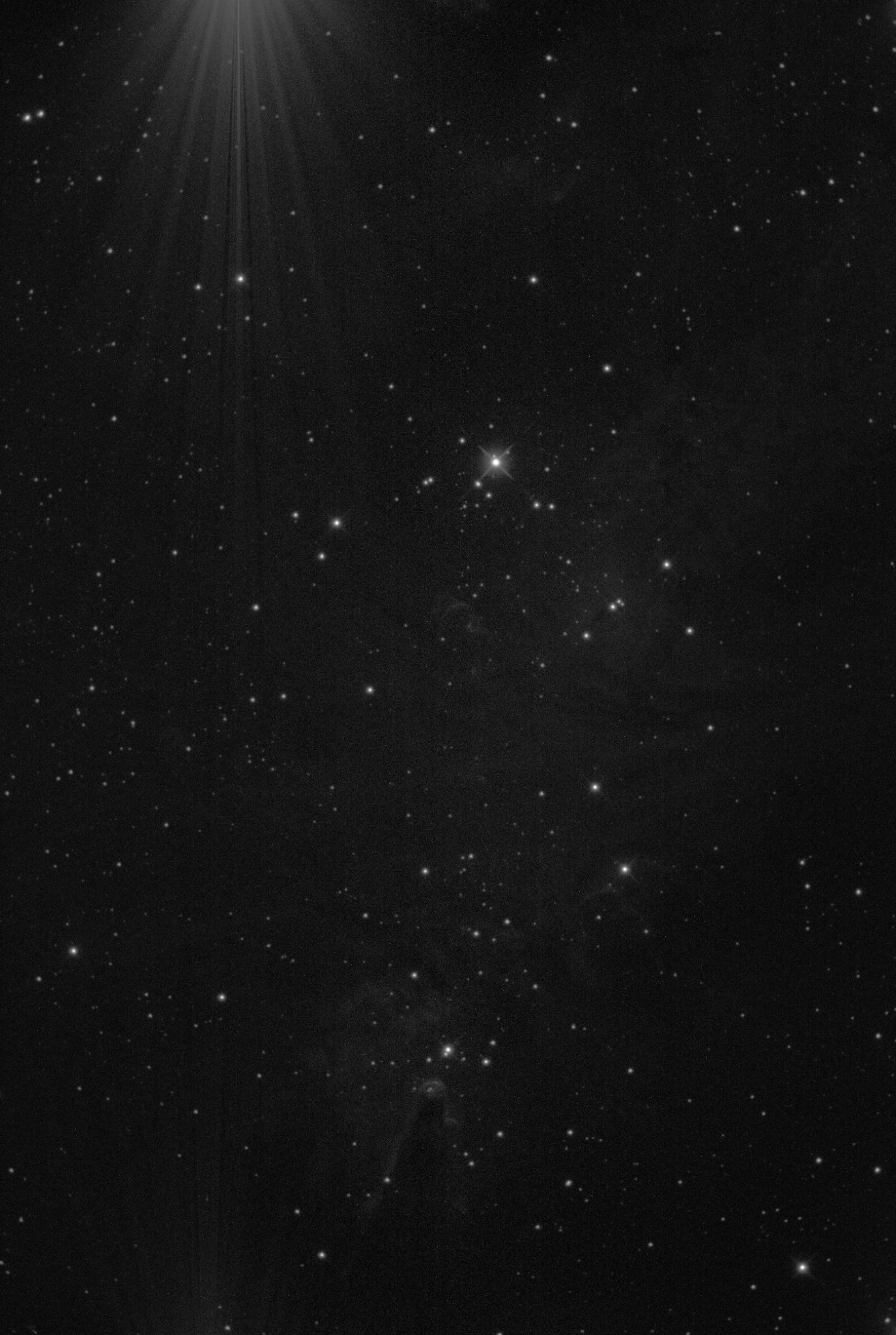

Message par Lavinch31 » 08 févr. 2022, 21:57

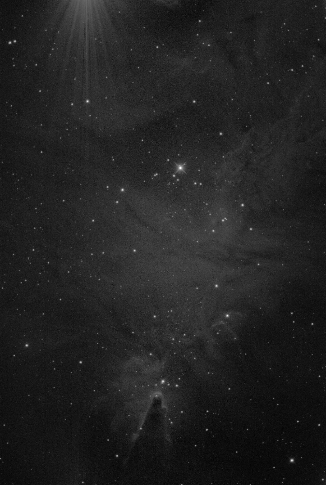

soirée test de mes nouveaux filtres ....
600s en Ha sur l'arbre de noël
Gain 1750
Offset 20
( en haut ce n'est pas la lumière de Jésus :D )
Le VA de Lavinch31
Message par Caprice » 08 févr. 2022, 21:58
ça c'est du glow !!! :mrgreen:

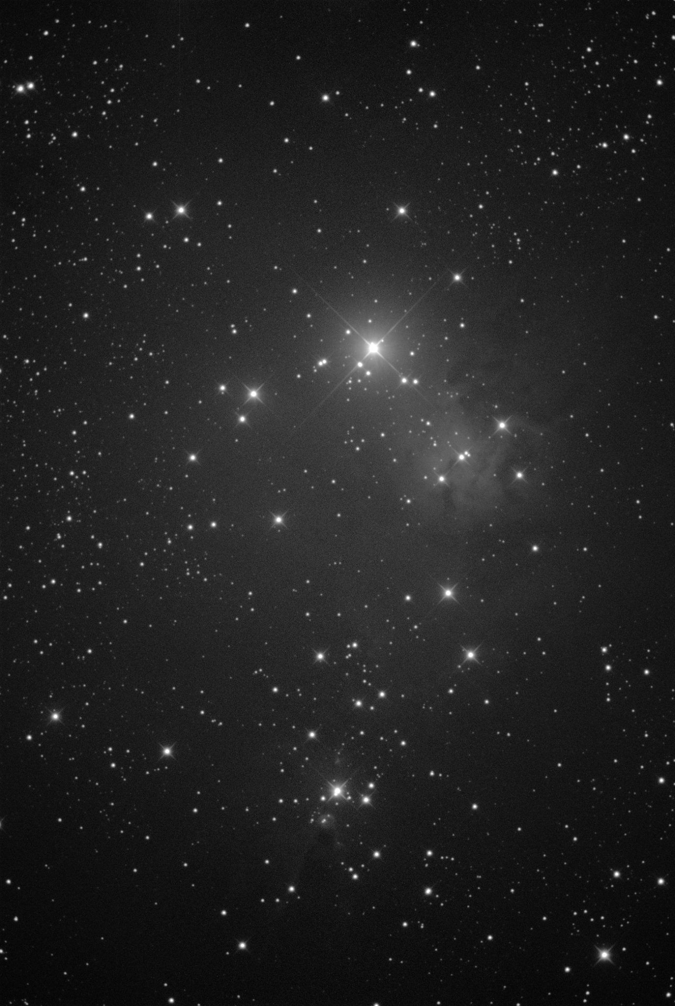

Message par Lavinch31 » 08 févr. 2022, 22:07
600s en OIII
Gain 1750
Offset 20
pas de halo en vue pour le moment

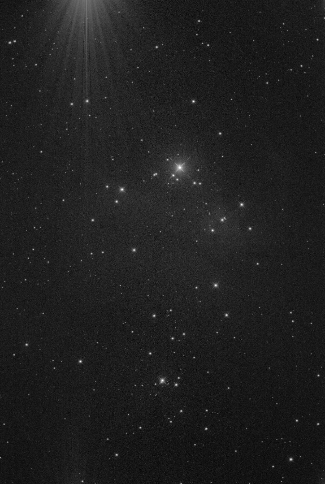

Messages : 5234
Le VA de Lavinch31
Message par Lavinch31 » 08 févr. 2022, 22:19
600s en SII

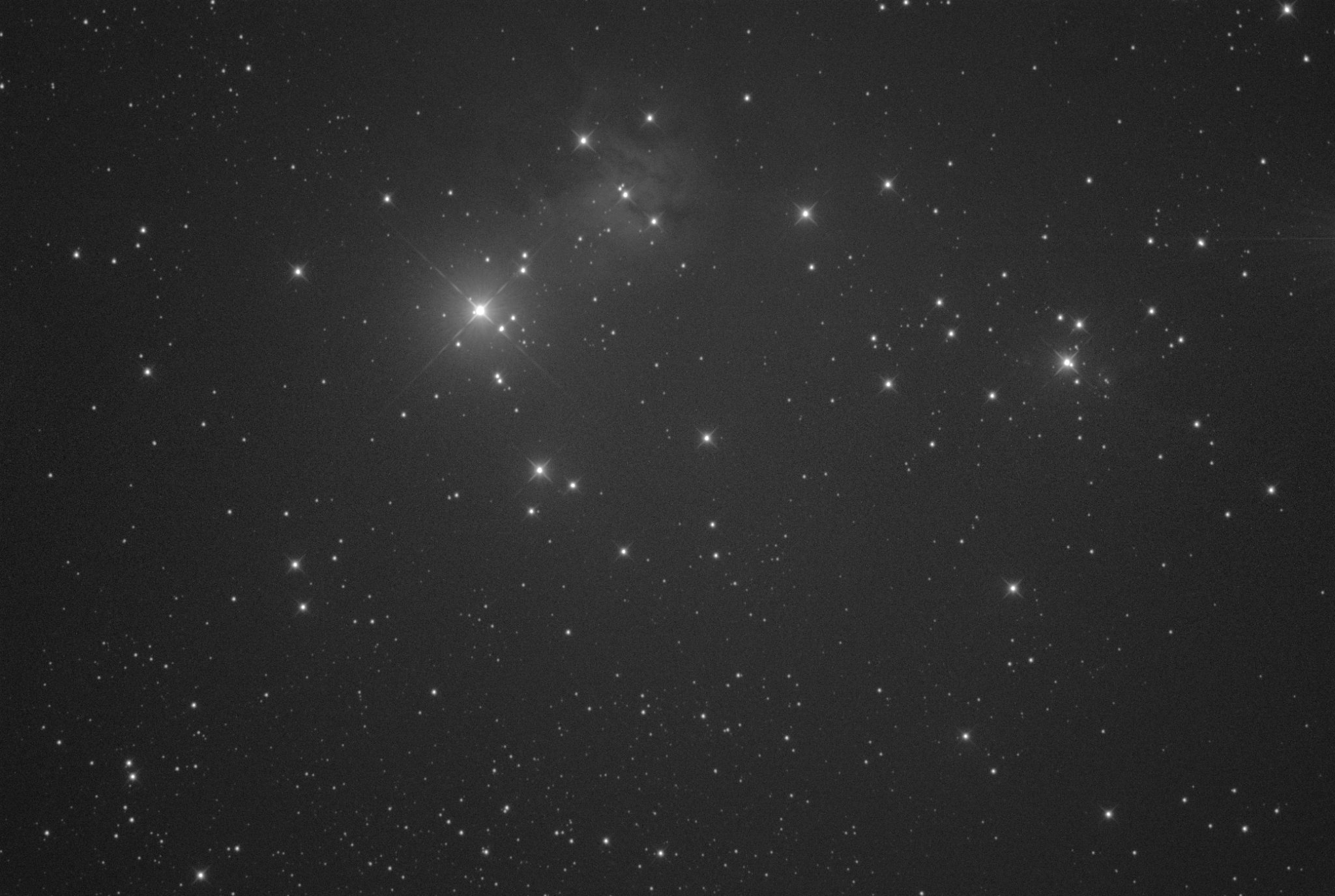

Messages : 5234
Le VA de Lavinch31
Message par Lavinch31 » 08 févr. 2022, 22:58
180s en G
petit soucis sur les étoiles ... filtre a l'envers ? :think:
je regarderai ca demain ...
Dernière modification par Lavinch31 le 08 févr. 2022, 23:04, modifié 1 fois.

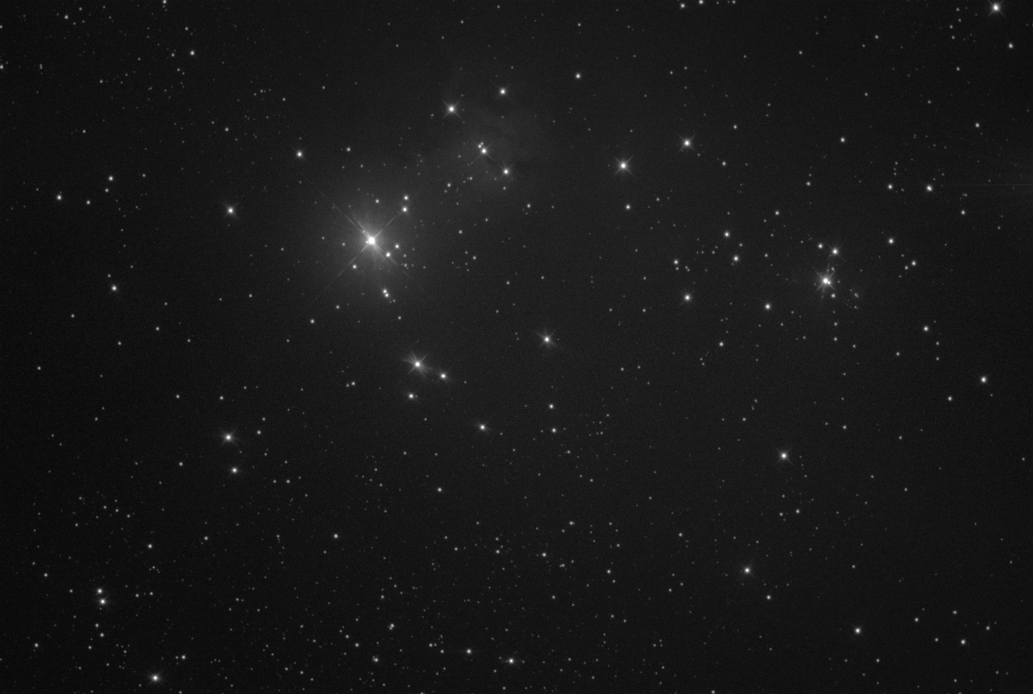

Messages : 5234
Le VA de Lavinch31
Message par Lavinch31 » 08 févr. 2022, 22:59
et 180s en B pour finir

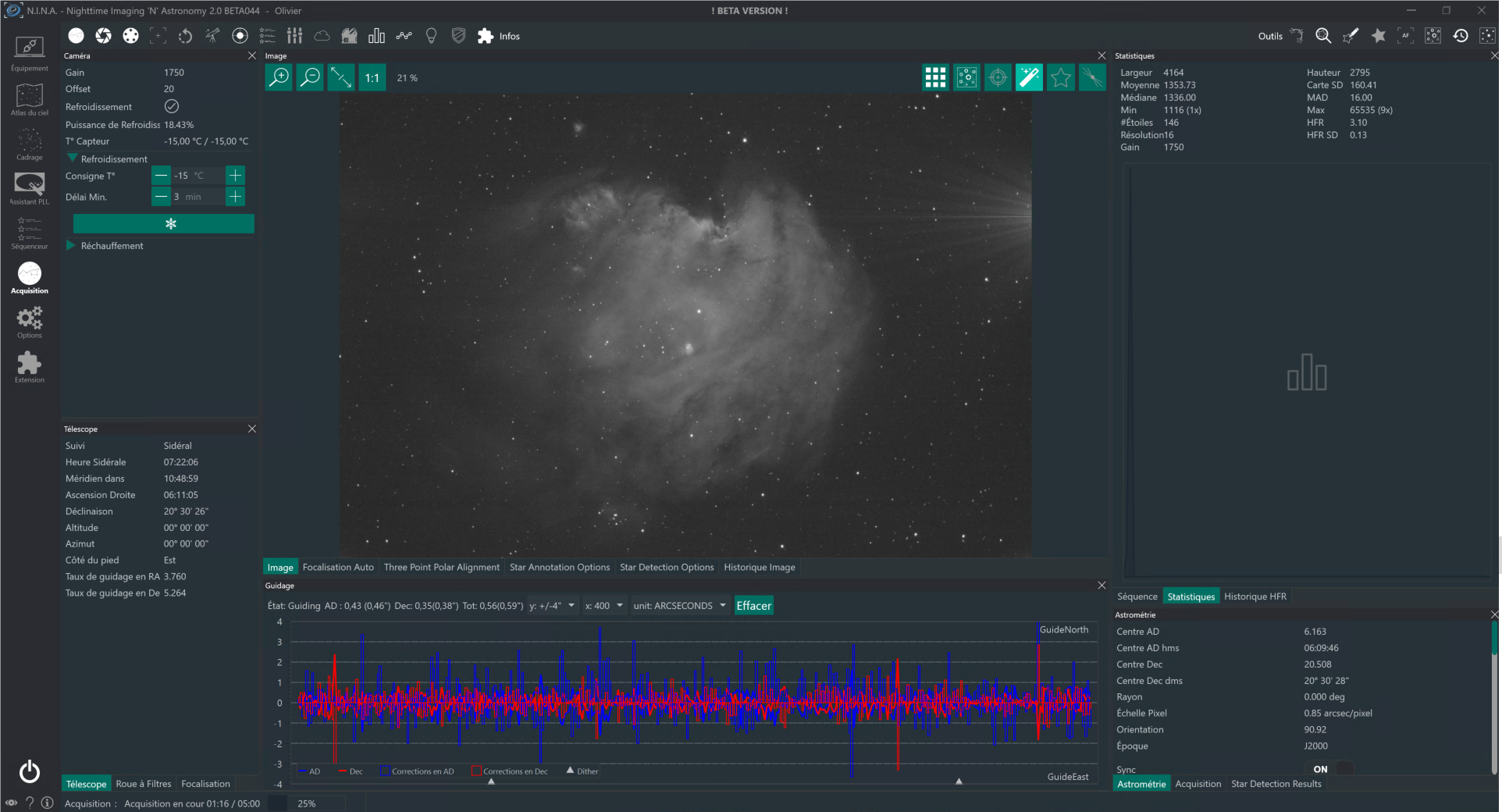

je vais essayer de me faire le singe en SHO rapide
je viens de prendre une grosse claque sur la première frame en Ha :shock:
300s en Ha
GAin 1750
Offset 20
