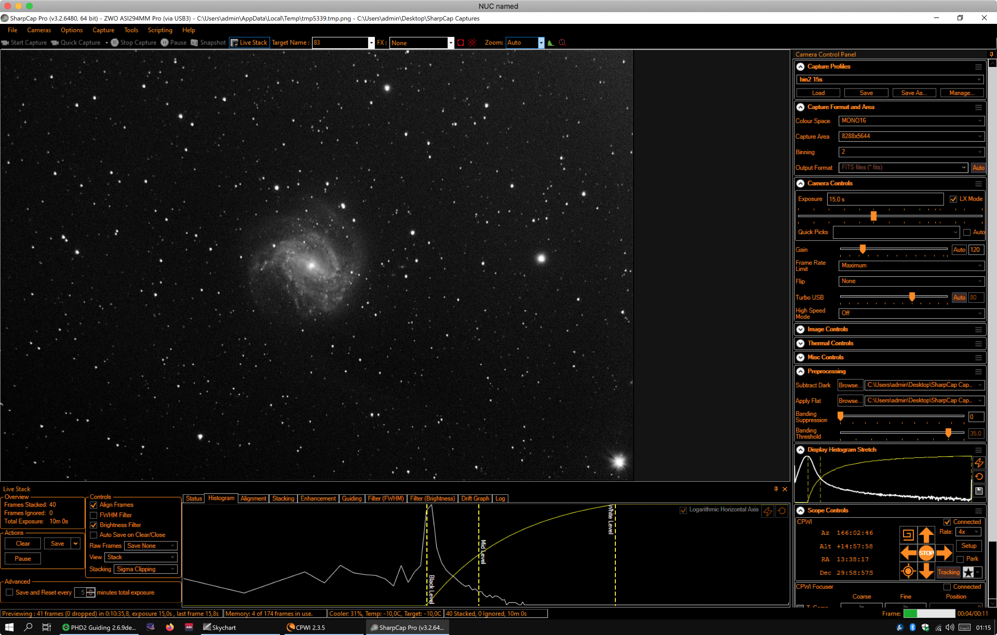

Seconde (mais rapide) soirée Baader-backfocus. Cette fois-ci, j'ai carrément viré tous les spacers M42, je n'ai plus que mon porte-filtre (vide). La caméra est quasiment collée à la sortie du tube, ce qui est pas mal avec une monture telle que l'Evo qui a un dégagement limité.
J'obtiens f/5.8 ce qui est probablement plus proche du fonctionnement nominal de ce réducteur. Encore quelques déformations des étoiles, des réglages à affiner pour la prochaine fois...
Je teste aussi mes habituels flats. Cette fois-ci, j'ai comparé deux types de flats : un fait normalement, et un avec soustraction du dark correspondant (même température, pose de 2s et gain unitaire).
DARK NORMAL (90s de stack) FLAT DARK (90s de stack) Même si ce n'est pas parfait (mon dark est tout pourri, fuite de lumière et qui plus est je n'ai empilé que 15 images, faute de temps), c'est quand même mieux avec le flat dark, donc je pique sans vergogne cette technique à nos amis astrophotographes et je procéderai ainsi dorénavant.
Sinon, le seul stack avant que de féroces nuages venus tout droit de Haute Savoie ne m'arrivent dessus et bâchent complètement le ciel : M65/66, 10 minutes, poses de 15s, gain 120, pas de filtre L-Pro qui est resté sagement dans sa boîte. Comme d'habitude, le C9 à f/5.8, 294MM bin2 avec monture Evo sur wedge, depuis mon balcon couvre-feuisé. FWHM mesurée à 7 arcsecondes.

C''est sympa, merci, mais pour l'instant je n'adore pas ce réducteur. Je le teste dans des conditions pas top, soit, mais je n'arrive pas à obtenir un champ bien plat, ce qui a tendance à me gonfler prodigieusement. Sans parler des flats qui corrigent mal. Je vais encore travailler ces points saillants.

Alors dark flat je sais pas ce que couvre ce terme, et effectivement nous t’avons envoyé nos nuages, mais malgré cela il nous en reste suffisamment pour couvrir le ciel

En effet il y a du mieux, j'espère que tu réussiras a encore améliorer la chose, mais ta marge de manœuvre doit être limitée puisque tu n'as plus aucun spacer a virer?
Pour tes flats j'avoue que je ne pige pas non plus, c'est quand même étonnant. Quand je pense que je tourne avec le même flat depuis octobre sans soucis, juste pris avec SC donc sans extraction de dark ou d'offset sur le flat (61 flats, temps d'expo très court et gain qui n'ont rien a voir avec ceux utilisé en live, juste calé a 66% de l'histo quoi)

Je ne l'ai plus fait depuis des lustres, mais de mémoire non, pas de souci. Je vais regarder mes archives.John Mc Burn a écrit : ↑17 mars 2021, 10:57Tu as le même soucis si tu fais tes flats sur le ciel bleu
Ceci dit je ne suis pas le seul à avoir des soucis avec un combo caméra 4/3 et SCT, donc il y a un truc...mais lequel, ça...
En fait si, j'en ai encore à virer. Déjà, le porte filtre, dont je peux me passer éventuellement. Aussi, un spacer plastique d'1.5mm que j'avais mis sur le porte filtre pour me faciliter les démontages.John Mc Burn a écrit : ↑17 mars 2021, 10:57En effet il y a du mieux, j'espère que tu réussiras a encore améliorer la chose, mais ta marge de manœuvre doit être limitée puisque tu n'as plus aucun spacer a virer?
Par ailleurs le réducteur est inséré dans le "baffle" du Celestron, avec plusieurs spacers "internes" de 19mm qu'on peut enlever au besoin. J'ai encore 38mm de marge à ce niveau, plus les 17mm du porte filtre, ça devrait aller !
(en démontant ce matin, je me suis aussi rendu compte d'un défaut d'installation clouzesque, un léger tilt du réducteur que j'avais mal réinséré dans le baffle (penché d'1/10 de mm, je l'ai pas vu dans le noir), ce qui peut expliquer le comportement étonnant d'hier soir. Je m'autoflagelle de ce pas et je reviens)
A propos de spacers, je conseille à quiconque veut s'équiper ne PAS acheter des spacers M42 basiques. Trouvez des modèles sérieux avec un grip externe (Baader en fait, Kepler également, Didier de Skymeca aussi, même des courts). Je galère à chaque fois pour virer certains des miens.

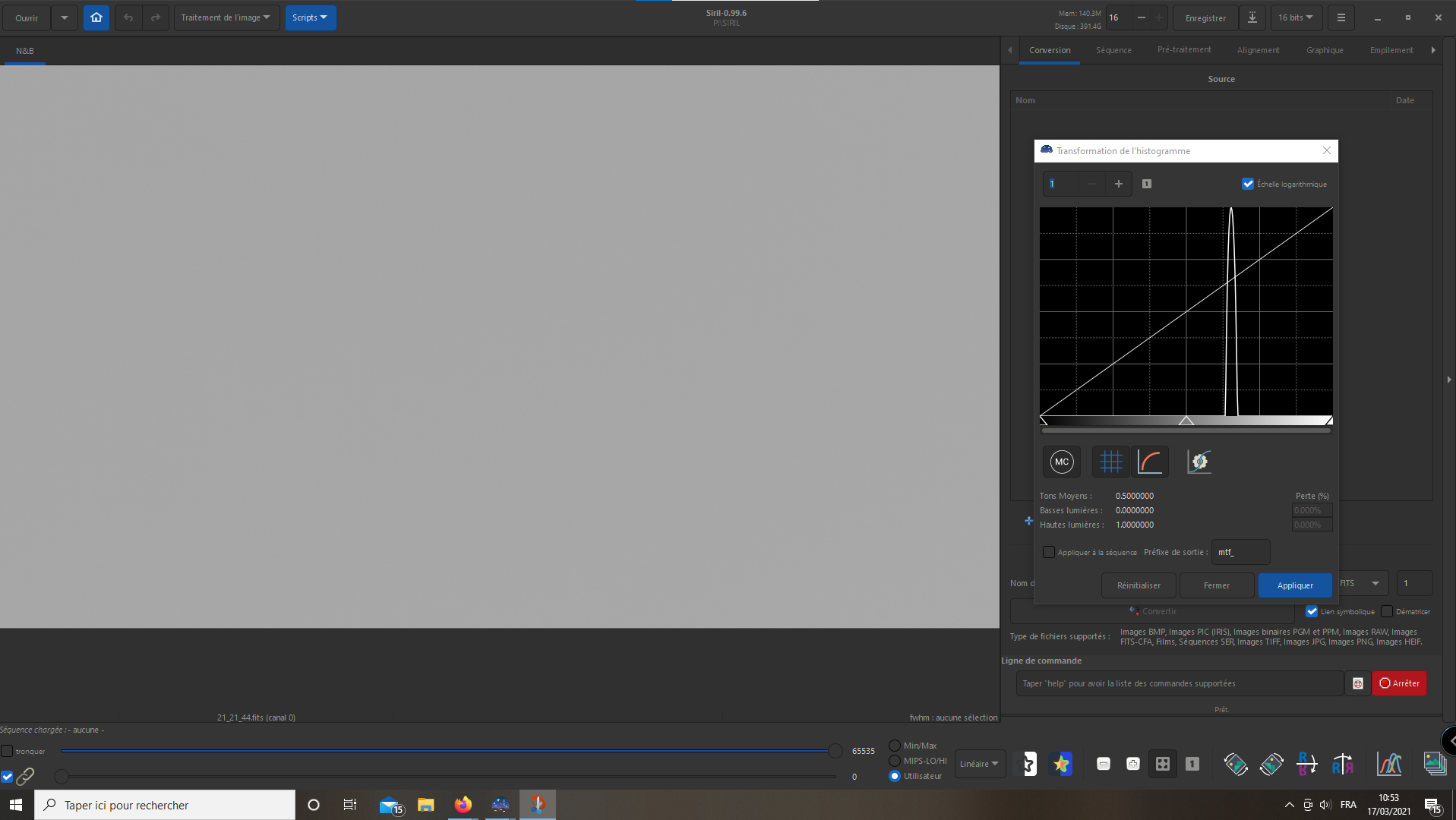

Pour que je comprenne un peu mieux. Le père sharpcap, quand il fait un flat, il n'applique pas le dark. Ce n'est même pas possible il ne le propose pas. J'ai bon ?
Toi ton flat+dark c'est un flat normal sur lequel tu es venu soustraire ton dark ? Tu fais ça avec quoi ?

Voilà ce que je sais à l'instant T (c'est-à-dire une petite partie du problème). En fait, Sharpcap peut capturer 3 types de flats selon comment on règle les choses :soulearth a écrit : ↑17 mars 2021, 12:32Et bien @clouzot t'es en pleine période, tests , expérimentations, optimisations. Ce ne sont pas les moments les plus récréatifs.
- le flat "normal", case "capture Bias" non cochée dans l'assistant Flats, et pas de dark sélectionné à droite dans Preprocessing. Les flats unitaires sont empilés pour donner le master flat
- le flat "avec bias soustrait", case "capture Bias" cochée dans l'assistant Flats. Dans ce cas, il capture les flats unitaires, capture ensuite de pseudo bias à 1ms d'exposition, les moyenne pour donner un Master Bias, qui sera soustrait à chaque flat avant empilement -> master flat (ouf).
- le flat-dark, avec un dark sélectionné dans Preprocessing à droite. Dans ce cas, le case "capture Bias" n'est plus accessible. SC capture chaque flat unitaire avec le dark soustrait, puis il empile le résultat pour donner le master flat. Il faut absolument que le dark en question utilise exactement les mêmes réglages de caméra que les flats.
Donc cette histoire de flat-dark, c'est possible sans sortir de SC, en tordant un peu les réglages.
Habituellement, ce genre d'opération se fait hors-ligne : on capture des darks normaux (même temps d'expo que les lights), des flats normaux, et des darks avec les mêmes réglages que les flats qui seront soustraits aux flats pour donner les flat darks. J'ai pris la version sans bias parce que les bias ne semblent plus trop en vogue avec nos CMOS. (source : http://deepskystacker.free.fr/english/t ... ionProcess )
(et puisque dans mon boulot on n'a plus le droit de parler de black list, de white list, de master et de slave, va falloir trouver un autre nom pour tous ces trucs)

Merci @clouzot . Je suis en train de comprendre que ce que je faisais en pensant être des darks étaient en fait des flat darks. Car a chaque fois que j'ai fait mes flats, je les ai fait avec le dark actif. Ça me paraissait plus logique et plus "propre" que mon flat ne soit pas infesté de pixel chaud et bruit pouvant être viré par le dark. Après c'était très naïf et pas forcement pertinent pour quelqu'un maitrisant le sujet ( mais comme ce n'est pas mon cas
Merci pour ton explication, j'en sais maintenant un peu plus.

Je ne sais pas si j'ai déjà expliqué, mais vu la performance de mes propres flats, je ne m'avancerais pas à faire un quelconque tuto. Comment tu veux que je sois crédible avec des flats qui foirent lamentablement...
