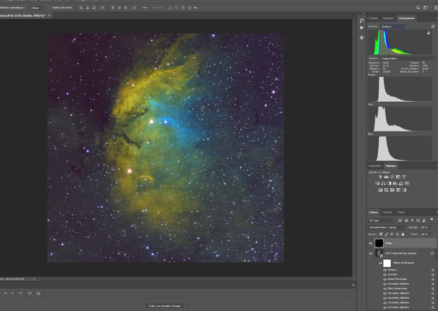

Message par Olivier-Fantasy » 15 mai 2025, 19:34
En mode "àlawaneugaine", chez moi, ça donne ça :
- Alignement des 3 fichiers dans Siril, puis histo automatique et sauvegarde des fichiers alignés et "histogrammisés" au format tif :P
- Dans PS, colorisation RVB de chaque fichier SHO :
- Sauvegarde du résultat et passage dans Starnet pour obtenir la starless.
- Création du masque d'étoile dans PS, réduction d'étoiles (en automatique, avec un script), puis bidouillage de la starless pour avoir les couleurs SHO :
Voilà. Comme j'aurais fait pour moi - vu que je ne sais pas faire autrement ;)
Inspiré de ce tuto : https://www.bastienfoucher.com/tutoriel ... photoshop/
(sauf que je suis resté en simple SHO, sans rajouter le Ha en luminance)
En version H-SHO, les étoiles sont moins péchues mais ça dégrade un peu la nébuleuse, je trouve (donc, autant rester simple) :
Voilà m'sieur.
