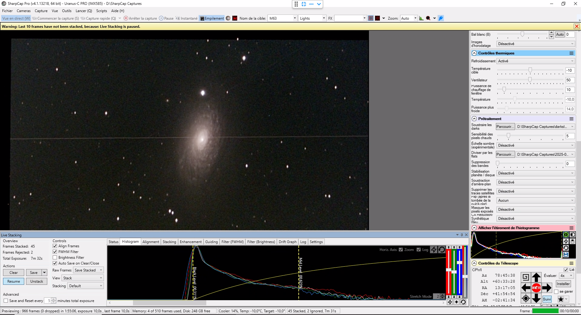

Voila donc M63 , 7 min 30 en poses de 10s

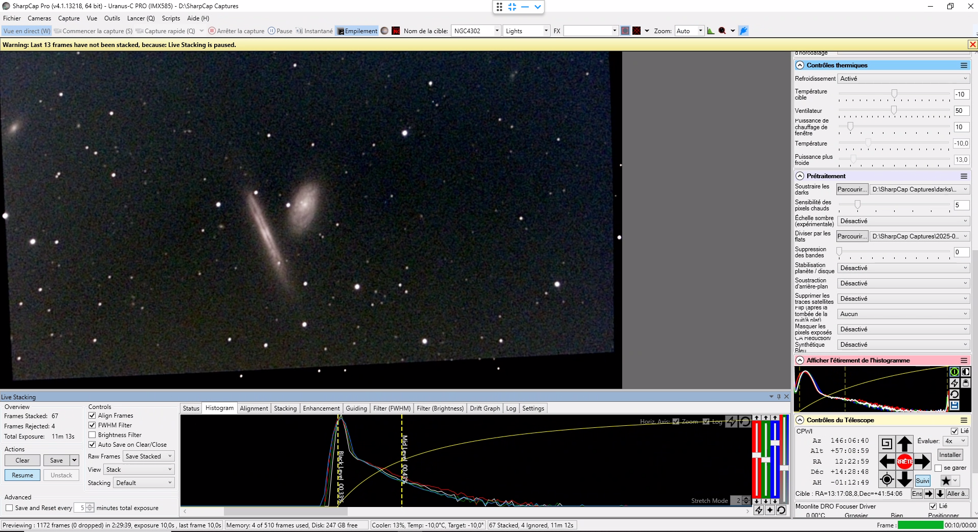

J'ai copié sur @Fabiolat74 , voici NGC4302, 11 minutes de poses de 10s

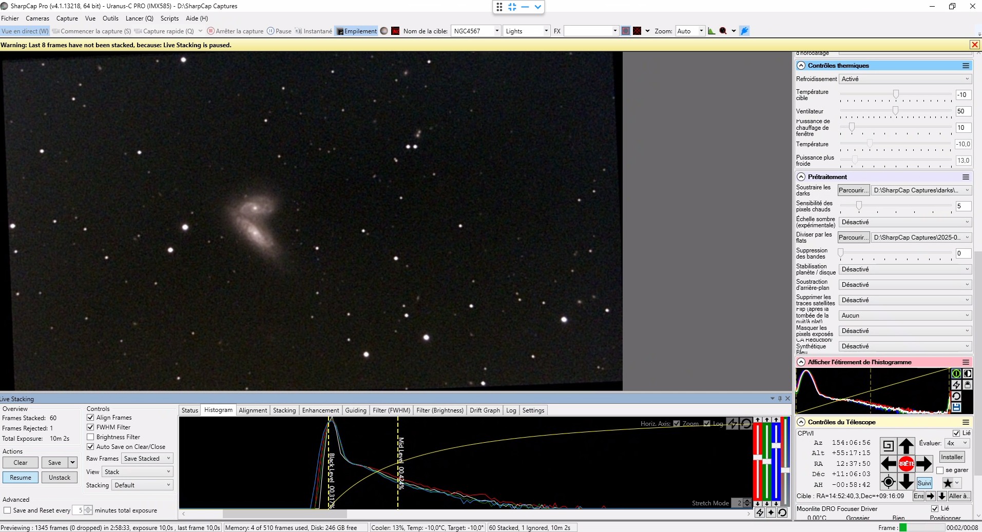

NGC4567 - poses de 10s -pas de filtre - 10 minutes

très joli couple que celui ci NGC4567 ;)
j'ai fait mon premier essai hier pas simple sur un C8, donc très beau résultat car tu es toujours en alt az je suppose, fin de bricolage en vue ;)
Messages : 4198
débuts en VA de darki
Message par darki » 06 avr. 2025, 15:21
Toujours en alt Az oui, faut que le béton sèche bien

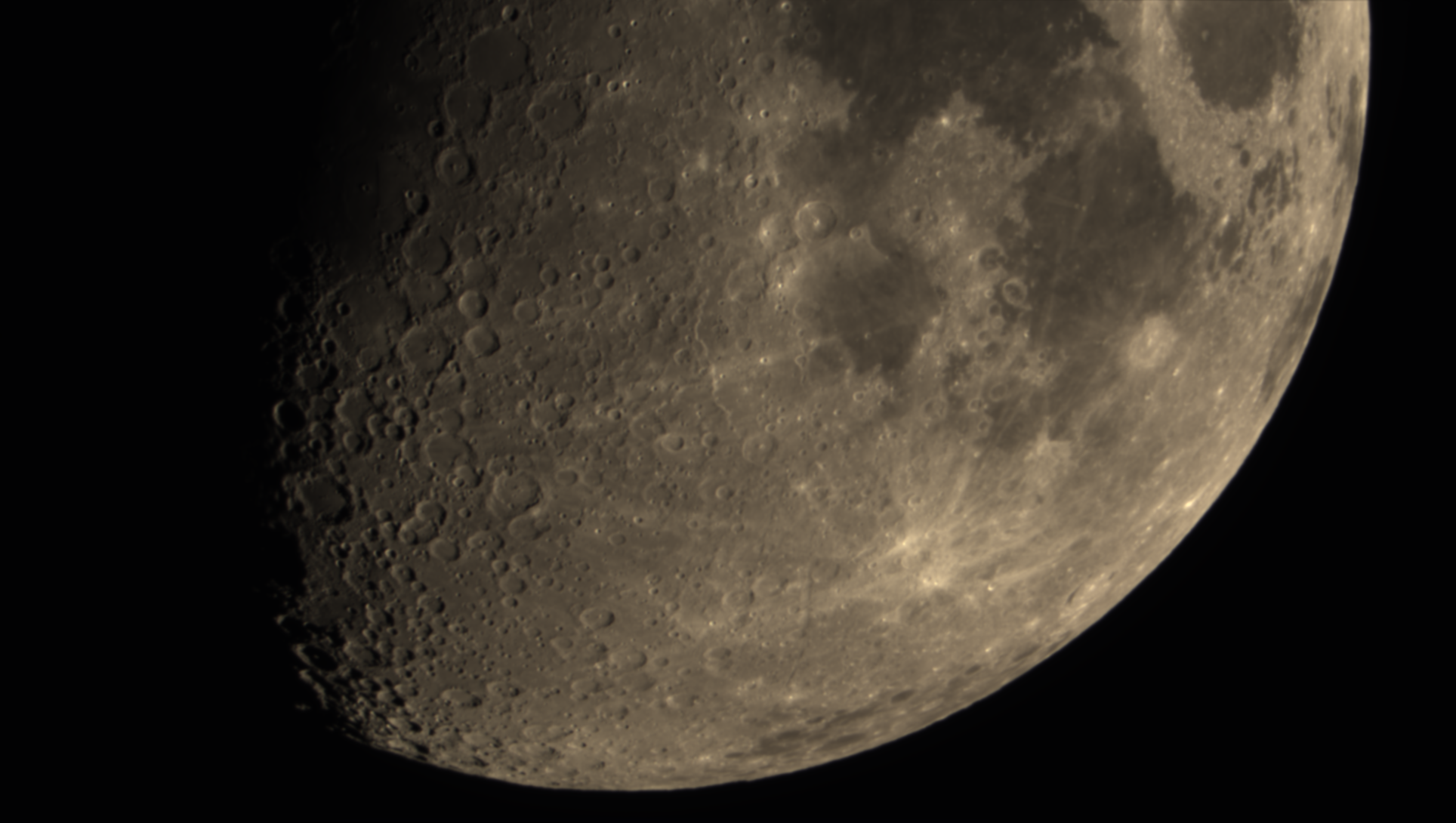

Un petit passage su la lune pour 2 stacks
