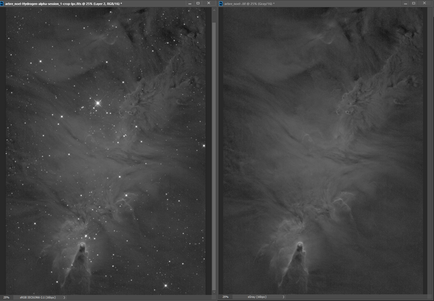

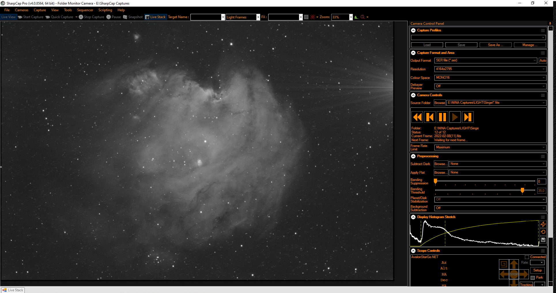

voila le singe en Ha au bout de 12x300s
Pas de DOF en folder monitor SC

2h en Ha ( 24x300s) sur l'arbre de noël

Message par RL38 » 10 févr. 2022, 01:26
Ouaah, super propre cette starless... Y'a ta méthode plus haut dans le topic? Faut que je le parcoure.
P.S : y'a une tonnne de signal, aussi!
Le VA de Lavinch31
Message par Lavinch31 » 10 févr. 2022, 01:32
c'est Starnet V2 , il fait du bon boulot j'ai rien retouché derrière ;)

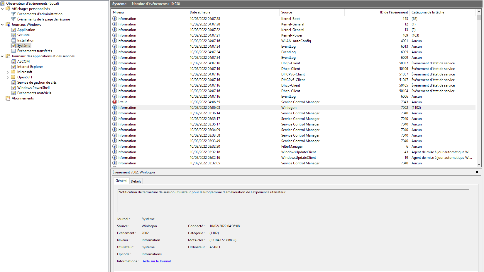

Bon sinon , suite à mes essais de 2h en Ha puis 2h en OIII avec quasiment zero signal :whistle: ... Je ne pouvais pas en rester là . La météo avait changé pendant la soirée et une nuit complète m'était désormais offerte.
Le bonhomme lui ne pouvait pas tenir une nouvelle nuit mais N.I.N.A était partante !
En attendant que la lune se couche , j'ai demandé à N.I.N.A de me faire 2h de Ha sur la galaxie de bode , puis 2h de Luminance pour terminer cette nuit sans lune .
Ce matin au réveil je découvre la liaison rdp coupée mmmh bizarre
Je relance RDP et la j'atterris sur le bureau du mini pc mais plus aucunes fenêtres ouvertes ! ( N.I.N.A , PhD, Stargo, Stellarium ).
Heure de la dernière prise 4h00 juste avant de commencer la luminance ... Qu'à t-il pu se passer ? J'ai pourtant désactivé les maj mais ça y ressemble fortement. N'y a t il pas sur Windows un moyen de vérifier les log de démarrage ou autre qui pourrait me mettre sur une piste ?

Message par Steph » 10 févr. 2022, 18:00
Lavinch31 a écrit :
10 févr. 2022, 17:25
l'Observateur d'événements, tu sauras tout.
Windows+R => eventvwr.msc

Message par Lavinch31 » 10 févr. 2022, 18:03

au top ! Je regarde ça ce soir :ave:
Le VA de Lavinch31
Message par Lavinch31 » 10 févr. 2022, 21:28
bon ça pu le reboot suite mise à jour de sécurité Windaube.... :closedeyes:

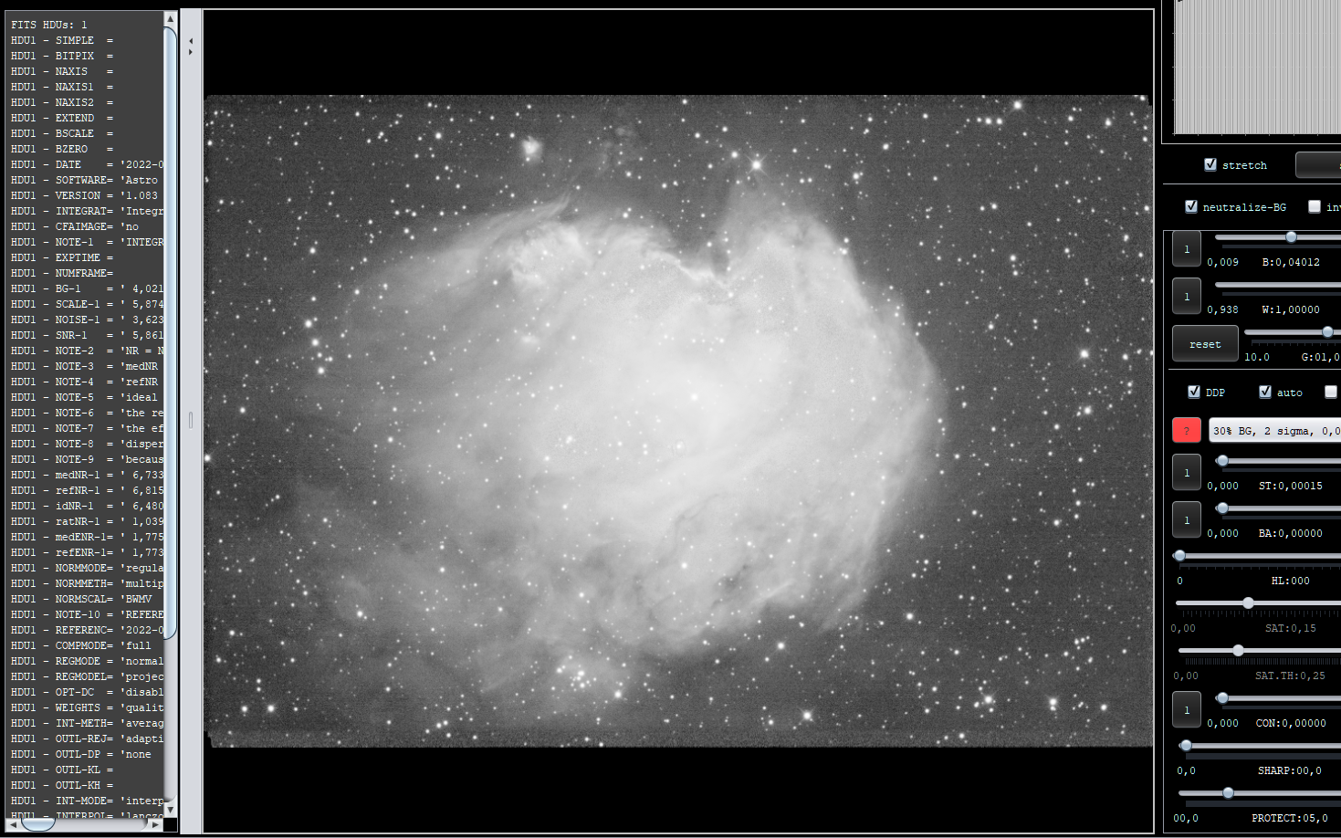

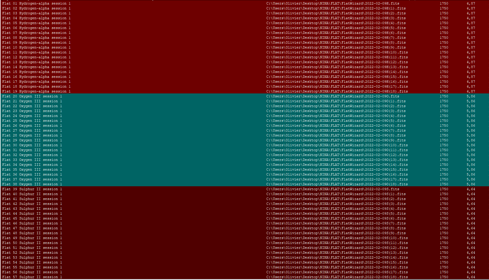

@Steph si tu as une idée .... j'ai eu 2 fois ce message au moment de la calibration des flats.
Je fais un test pour voir ce que donnerai le mixage des couches Ha+ SII+OIII en tant que Luminance
:geek:
:think:
Flat:
Master DarkFlat
Master Dark flat.PNG (12.04 Kio) Consulté 1655 fois

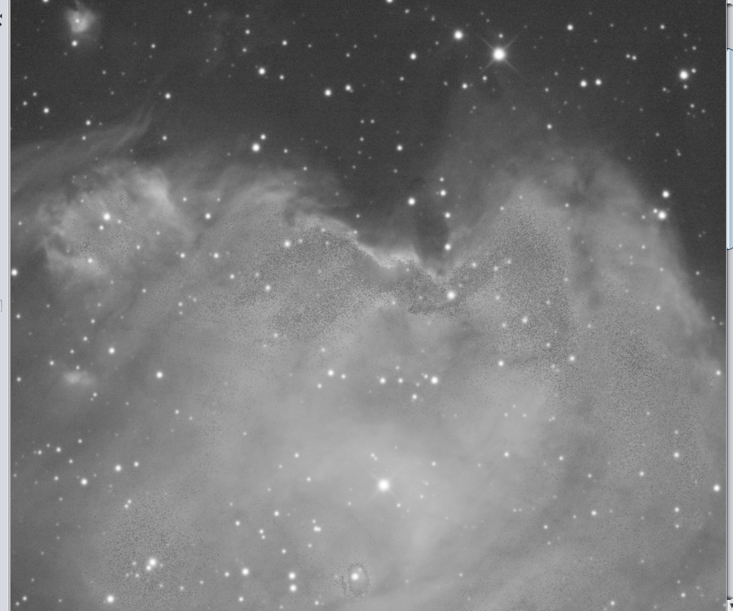

Ca me donne bien un truc dégeulasse
et j'ai comme du banding également :
les darkflat en question...

Message par Steph » 11 févr. 2022, 20:09
Lavinch31 a écrit :
11 févr. 2022, 19:41
Commences par tout désinstaller proprement, et installes cette version d'APP (1.083.3 ) :closedeyes:
https://apastropixelprocessordl.s3.eu-c ... 64bits.zip

Message par Djibi » 12 févr. 2022, 04:08
Tu es certain que APP a reconnu tes dark flat comme des dark flat ?
J’ai eu le problème avec les detection auto de APP, visible dans onglet 1) load : il considérait que je lui donnait des darks
En désactivant cette détection auto , j’ai pu forcer l’utilisation de mon dark comme un dark flat
Je le dis au cas où car avec des fichiers créés par APP , ça devrait être bon. Un désinstalle / re install, c’est jamais perdu !

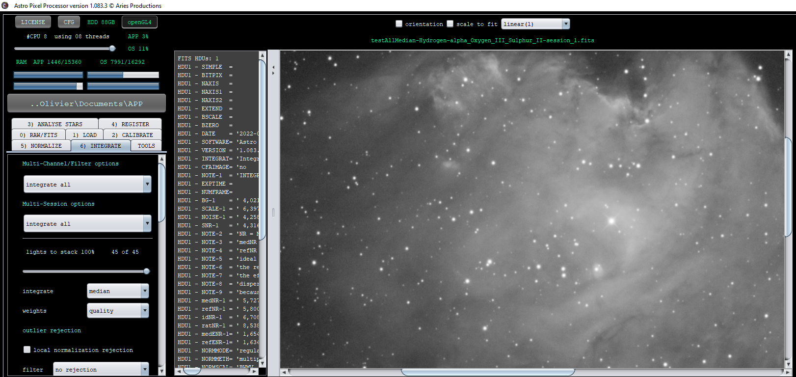

Pour les zones crades ça venait visiblement du type d'integration :
En "Median":

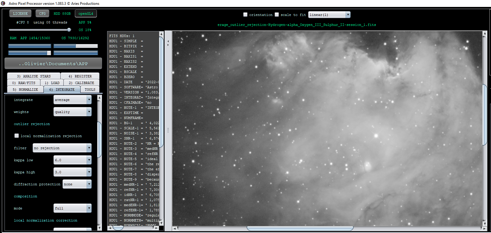

En "Average avec Outlier rejection" ( ce que j'aurais du utiliser)
En utilisant le mode "Auto" , APP semble choisir la methode Average + outlier rejection et il a raison .
