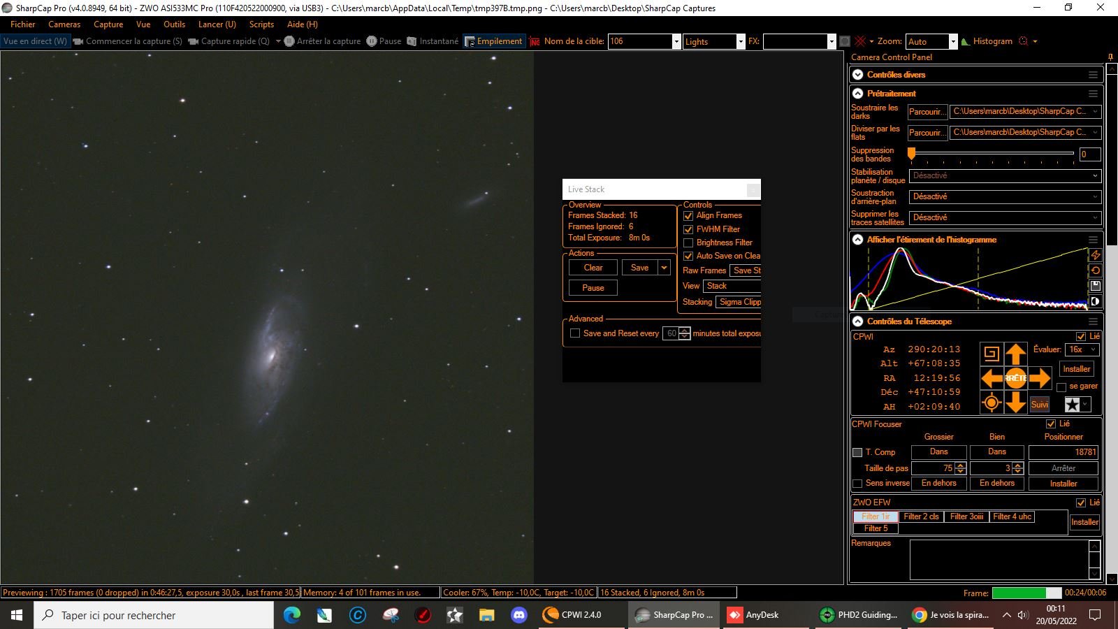

bref ce soir le ciel est pas terrible mais nettement mieux que se que promettait la météo, un peu de vent qui flingue mon guidage
m106 16x30s plus plein de déchets
Messages : 7397
Message par Micmac » 20 mai 2022, 01:06
pour la science
m106 46x30s avec ir cut

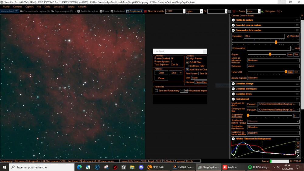

un bout ic1318 (je crois)
l enhance 16x120s
La pièce jointe « ic1318 16 x120s.JPG » n’est plus disponible

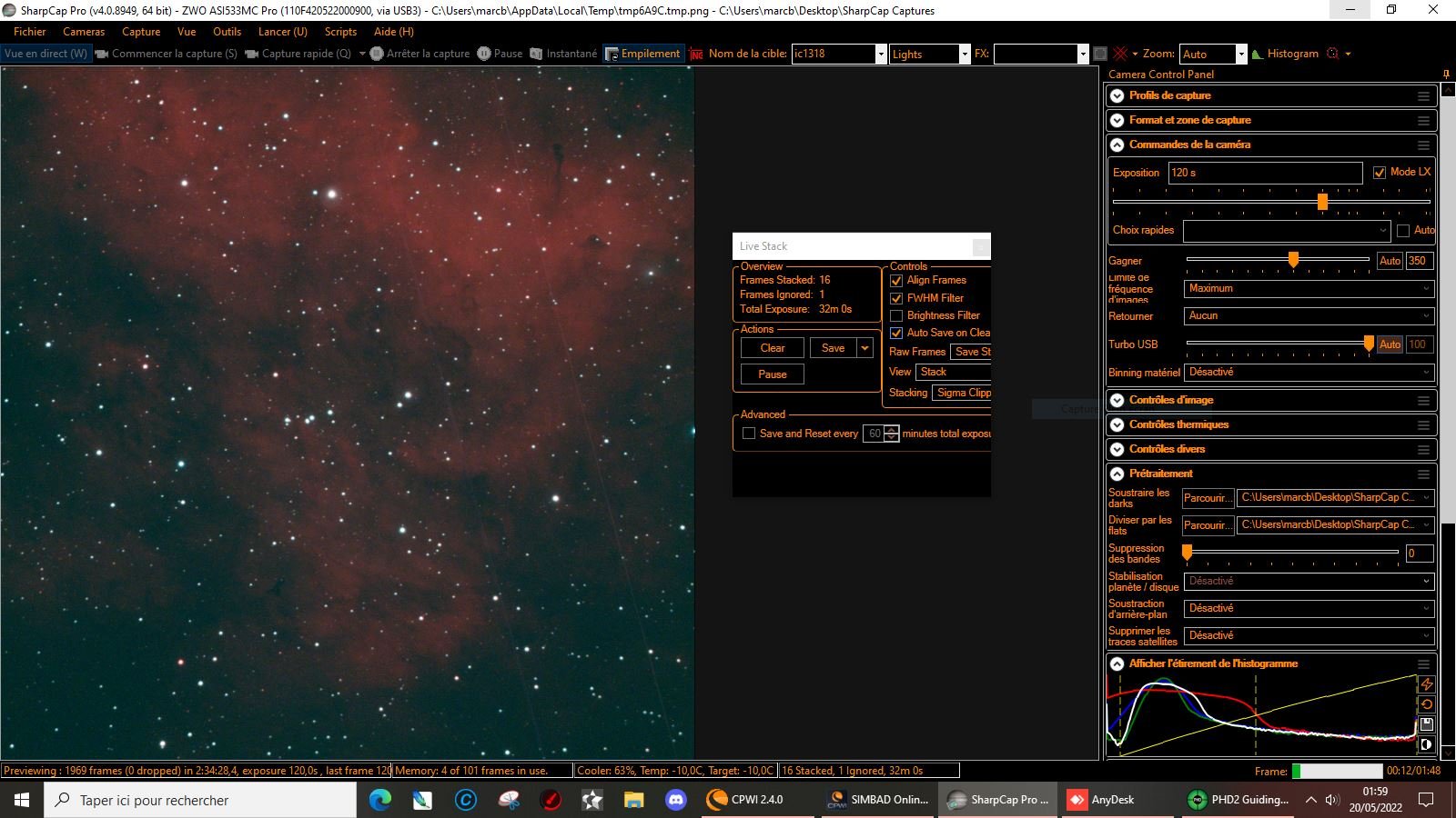

puis la tulipe (sh2-101) que je m'était promis d'aller revoir, tjs avec le L enhance
la juste 2x 120s
Messages : 7397
Message par Micmac » 20 mai 2022, 02:47
je termine avec cette tulipe,
12x120s je suis plutôt content, moi qui pensais pas pouvoir sortir le matos

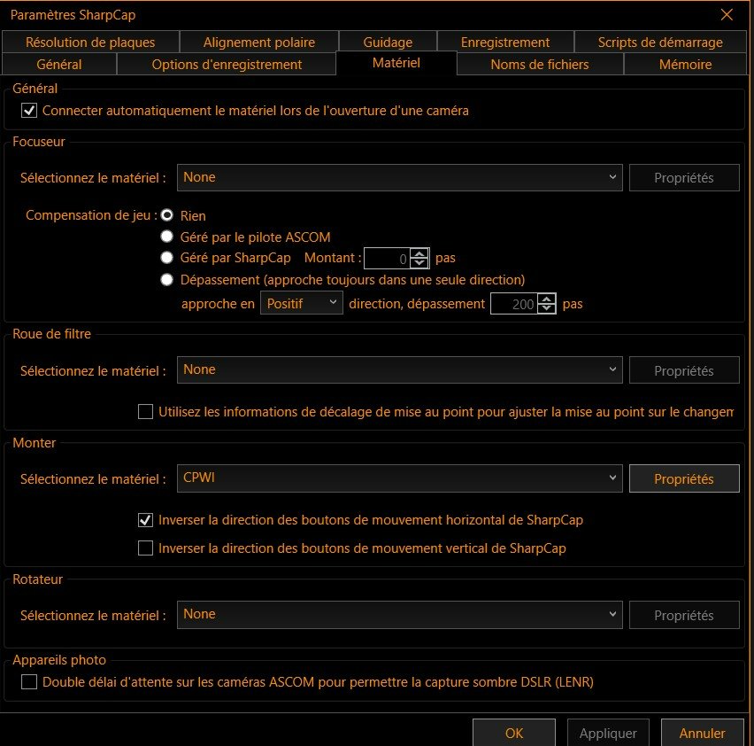

Petite question un peu hors sujet :oops: ….
Sur tes captures d’écran, je vois que tu peux contrôler la monture via sharpcap (menu contrôle du télescope)
J’ai essayé de configurer ça, mais sans résultat
Je ne comprends pas le truc 😅
Merci d’avance
Messages : 10153
Message par Fabiolat74 » 21 mai 2022, 16:52
Tiyann a écrit : ↑
21 mai 2022, 16:10
bon j ai pas cette monture mais voila un exemple qui devrais fonctionner
avx = marque celestron
1)telecharge logiciel cpwi
ensuite essais de synchroniser ta monture au programme souvent cable usb via raquette puis connection hand controler
si ok tu devrais avoir une fenetre pour l alignement s ouvrir . Dans un premier temps pas besoin d aller plus loin LAISSER CPWI OUVERT PLUS CONNECTION MONTURE EN FONCTION
2) ouvrir sharcap / fichier/ parametre / materiel /monter et selectionner cpwi
3 ) si tout va bien tu devrais avoir ca apres avoir selectionner ta camera comme si tu voulais observer
Capture d’écran 2022-05-21 154654.jpg (9.75 Kio) Consulté 1343 fois
voila sinon demande a ceux qui on une monture avx @clouzot par exempleet @Micmac :D :D
