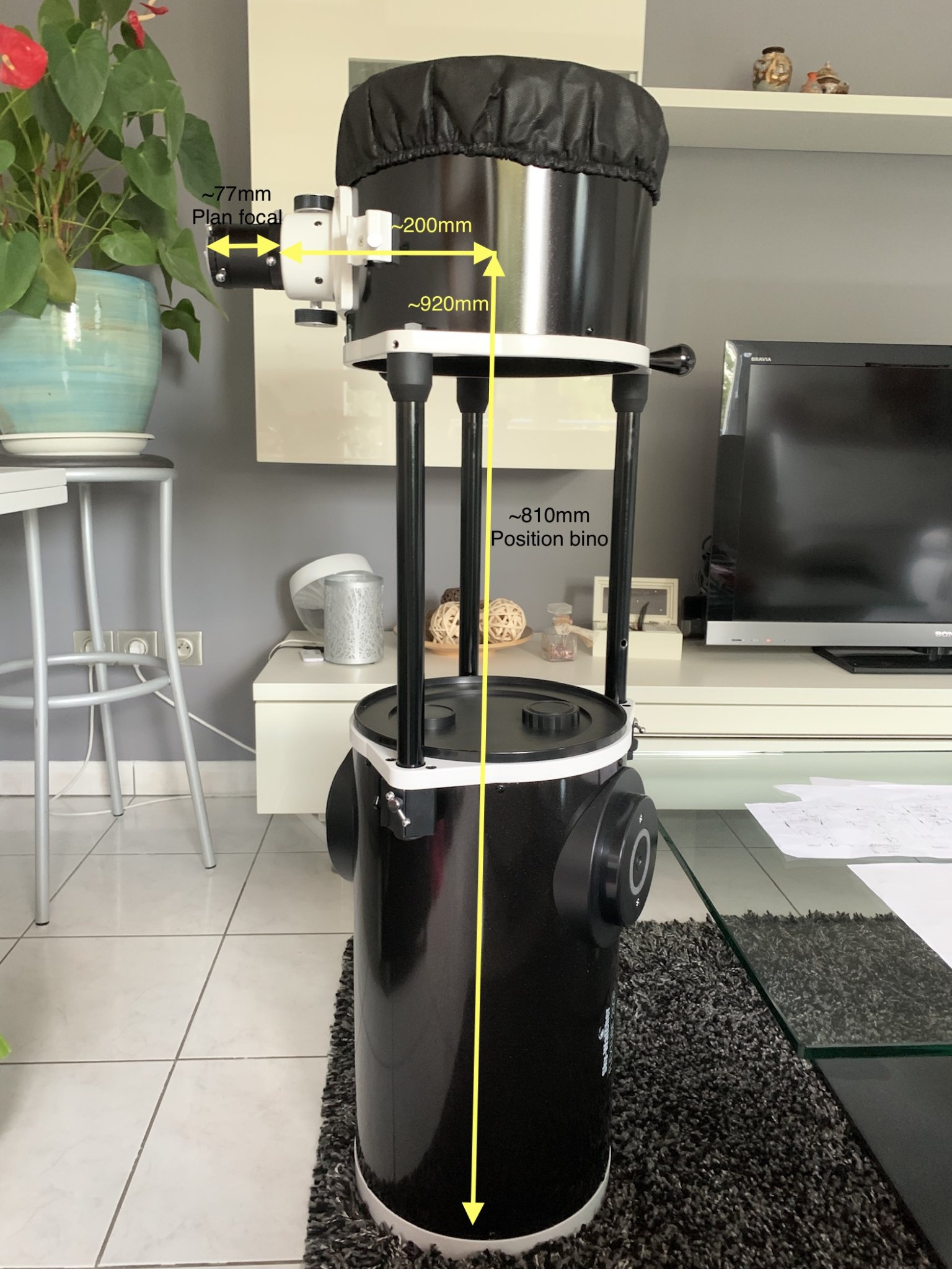

C'est bizarre cette histoire. As-tu déjà calculé où était le plan focal de ton tube? Avec la Lune et un calque par exemple, comme ceci :
Sur le même tube que toi j'ai calculé environ 77 mm depuis la base du PO. Donc ça ne devrait pas être très différent pour toi.
53 mm de back focus avec ton RdF, ton capteur devrait être à 24 mm du PO.

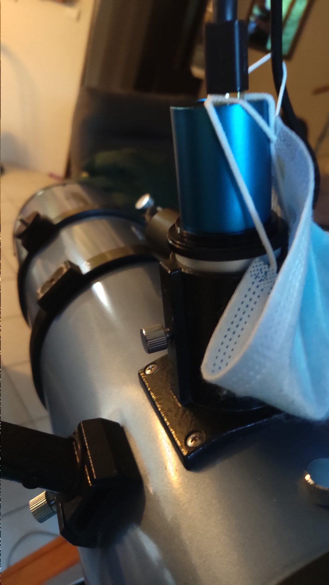

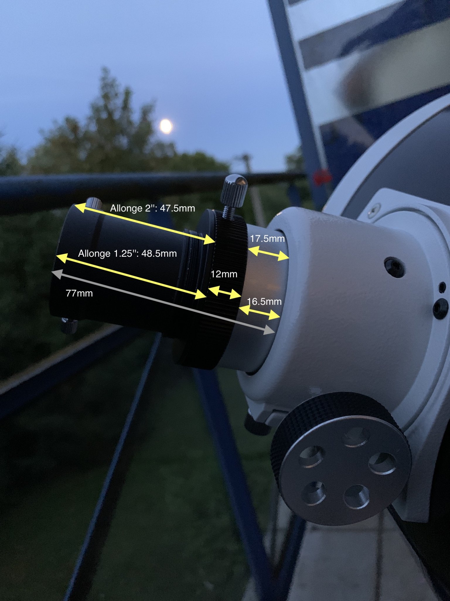

Tu as une photo de ta cam montée ?

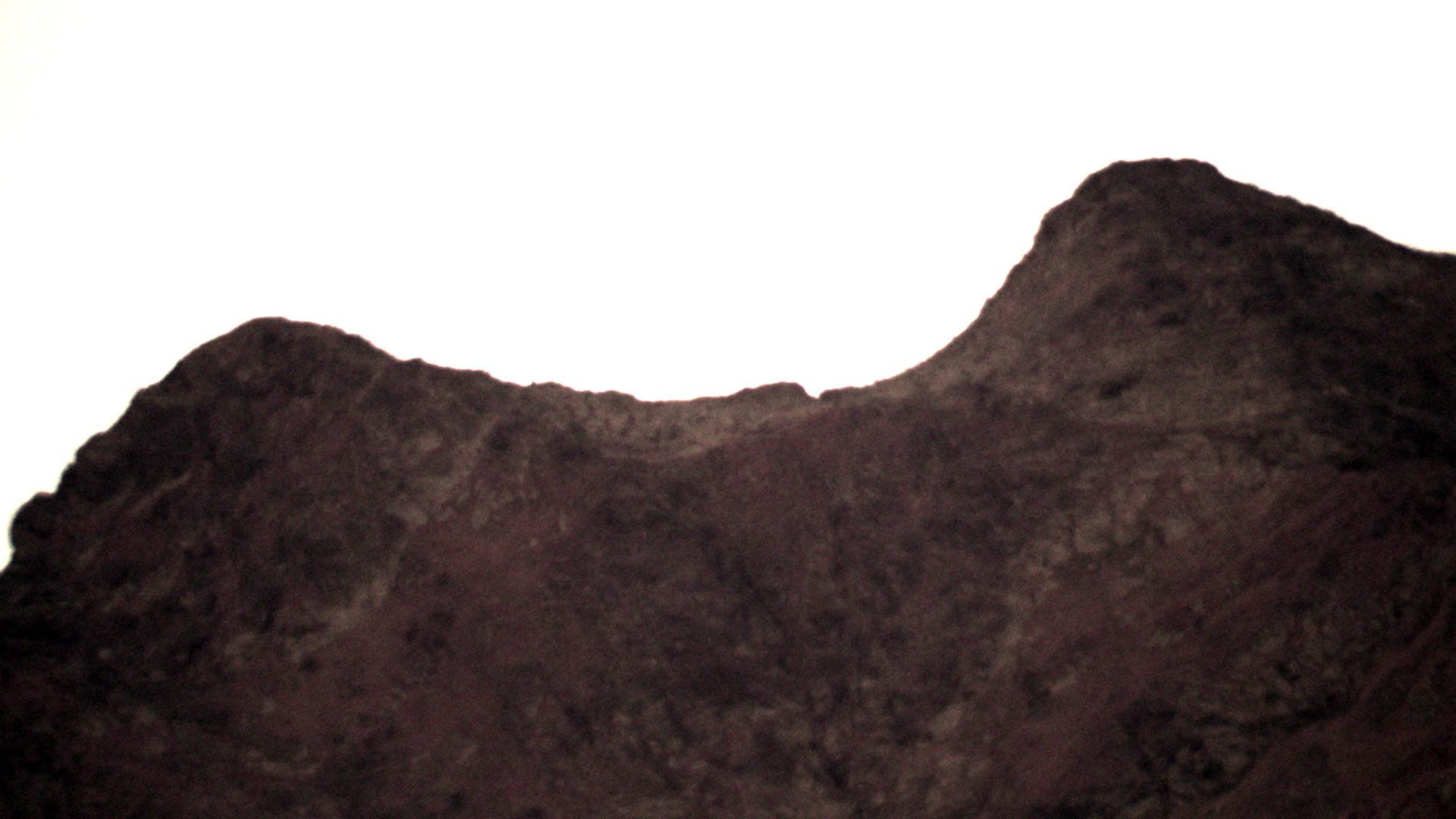

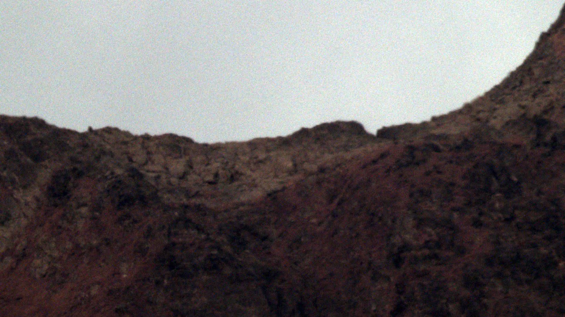

Sans RF
Avec RF (on ne vois que le début de l'allonge
Les 2 sur une cible à+ou- 100m.
Pour le plan de focale, je testerai à l'occasion quand la dernière aura décidée de faire de nouveau ses nuit complète 🤬.
Pour les 24 mm du PO, l'origine de la mesure de fait au bord du tube du télescope ou d'une autre référence?

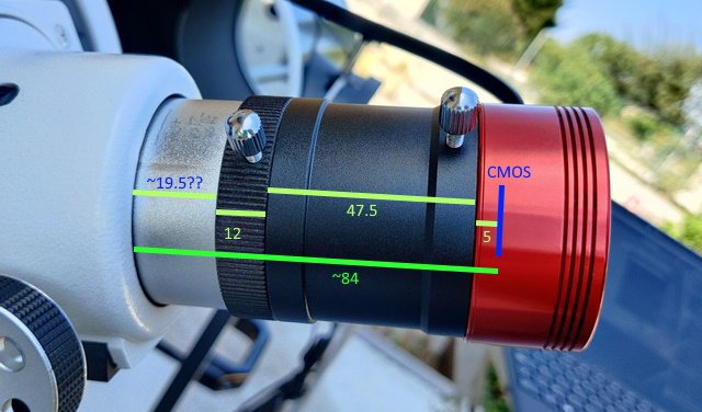

Voici comment j'étais pour les mesures. Je prends depuis la base du PO, sans le tube coulissant. Disons que c'est le point le plus bas qu'on peut atteindre sans changer de PO entier.
A 3 mm près, ça fait bien une focale de 1200. A mon avis c'est similaire sur tous les tubes 254/1200 de SW.

Ton plan focal serait donc à ~84 mm de la base du PO pour une cible à 100 m. Pour une cible à l'infini, ça devrait être légèrement différent, intra ou extra je ne sais pas trop. Je dirais que ça devrait quand même se rapprocher de mes 77 mm. Je pense que les tests sur cibles terrestres ne sont pas fiables, tout est prévu pour de l'observation à l'infini.
Avec ton RdF au bout de son allonge, ça fait 12.5+38.2+4=54.7 mm, soit une réduction théorique de 0.48x et un backfocus de 58.3 mm. Ca veut dire que ton capteur devra se trouver 58.3 mm plus bas que sans RdF pour être au niveau du nouveau plan focal, c'est-à-dire à 20-25 mm de la base du PO. Or on voit qu'avec ton montage et l'ASI, tu as déjà 27.5 mm incompressibles...
L'avantage d'une 385 au format bâton c'est que le capteur se trouve déjà 10 mm rentré dans le tube 1.25'' du PO. J'utilise un click-lock Baader 2''-1.25'' qui fait seulement 9.5 mm de longueur, donc au minimum, je peux descendre à 12 mm de la base du PO (contre 27.5 pour le format 2'' ZWO) et j'en ai besoin de 18 avec le svbony, donc pas besoin d'adaptateur négatif.
Je pense comme le dit @Petit Astro qu'il vaut mieux pour toi que tu descendes ta cage de secondaire en position binoculaire, c'est l'avantage du flextube. Je crois que c'est environ 10 cm plus bas, donc tu seras large.
Dernière modification par Tibox le 20 sept. 2020, 01:57, modifié 1 fois.

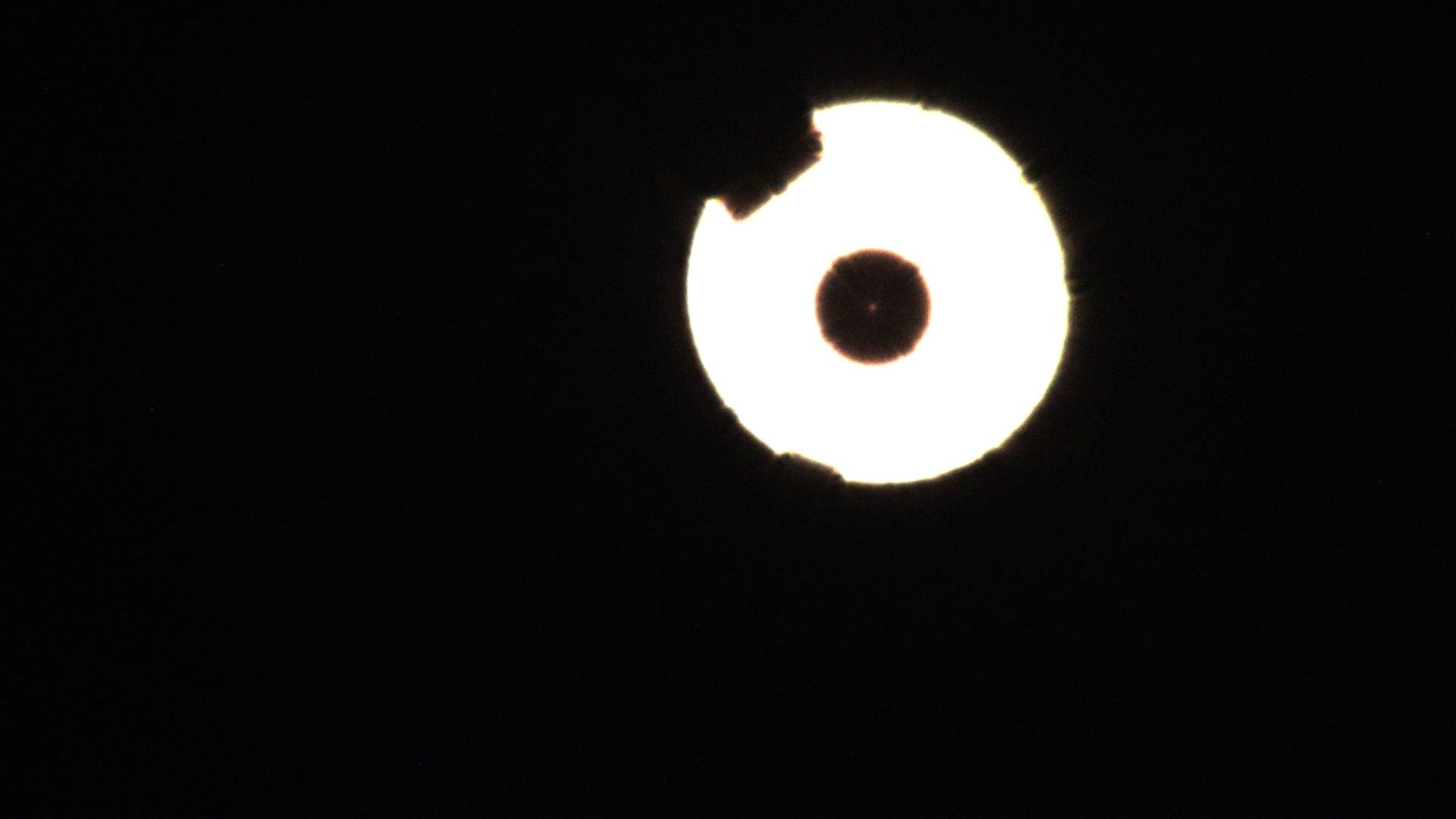

Merci pour tes conseils. J'ai testé cette nuit le rdf Svbony sur Mars, en mode bombé vers le télescope, impossible de faire la MAP comme tes calculs le prédisaient.
Mars avec le rdf (face bombée côté miroir), PO rentré à bloc :
Et en remettant à l'original, la map est faisable mais l'image est inutilisable. Toutes les étoiles montrent la même image qu'au-dessus en plus petit... :/
Je vais chercher du côté de Kepler et apprendre sérieusement la collimation de mon scope :D

une question tu as un dobs 10' et moi un 12' pour avoir le foyer avec la lune tu dits avoir 77 mm, je comprends pas moi j'ai 35 et de toute manière le PO ne sort que de 50 mm je suppose que nos dobson sont fait a l'identique, doit y avoir un truc que je fait mal ou pas saisi alors
Messages : 5064
Les différents réducteurs de focale
Message par Ubuntu » 17 sept. 2020, 19:40
@georges45 , peut tu mettre des photos de ton montage avec les dimensions ? ;)

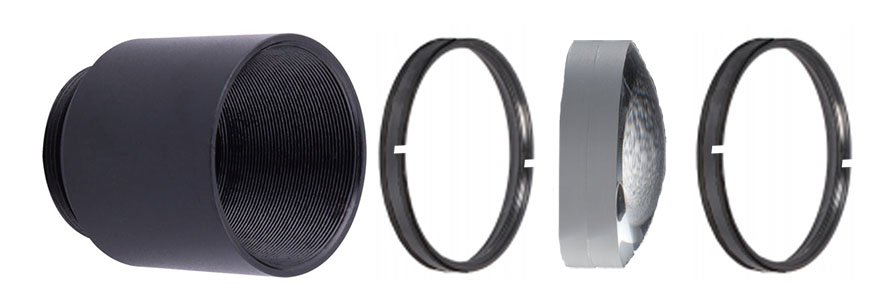

Je me posais une question bête, est-ce que ce genre de montage bricolage pourrait fonctionner avec une rallonge M28->Monture C plus longue,30 ou 40 voire 50 mm ou bien la lentille sera-t-elle désaxée à cause de l'inclinaison du filetage (ou tout autre raison pour que ça ne marche pas) ? ^^
Avec la rallonge d'origine, la lentille ne descend pas assez profondément mais sur celle-ci (svbony 30mm), il ne semble pas y avoir d'arrêt dans le filetage.

Message par Caprice » 18 sept. 2020, 19:36
Grace à vos conseils, j'ai réussi à faire la map avec le rdf svbony et les bagues livrées.
J'ai dû retirer cette partie du PO
et me débrouiller pour faire tenir la cam en mode COVID faute d'élastiques :mrgreen:
Résultats vite faits :
sans rdf
avec rdf
:dance:
Comme vous pouvez le voir sur la photo à masque, et comme l'avait calculé @Tibox il m'en manquait pas mal encore, c'est limite juste :mrgreen:
