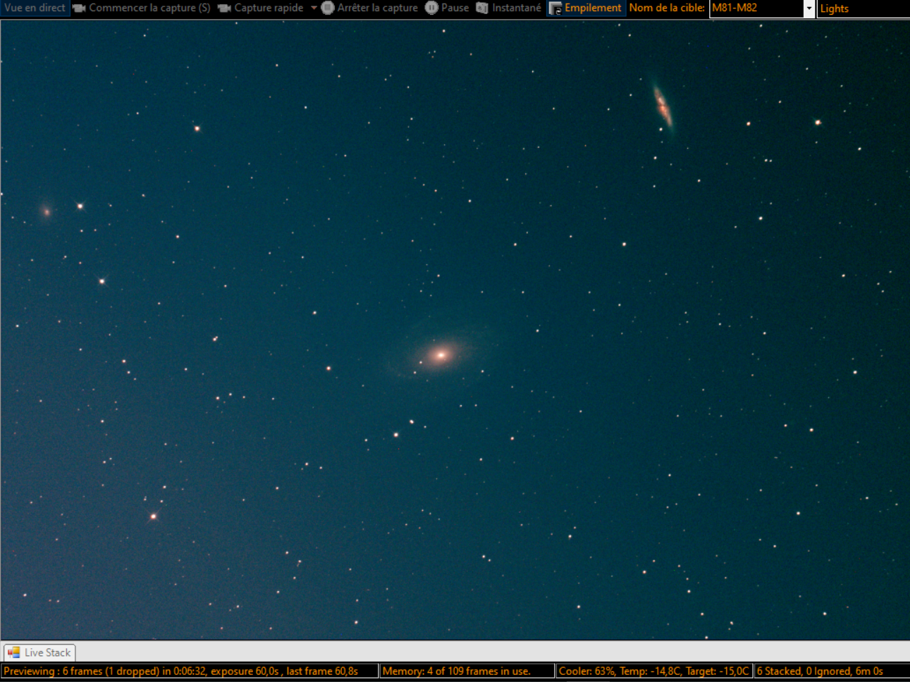

M81 et M82
6x60 s mêmes conditions :mrgreen:
M82 zoom 50%

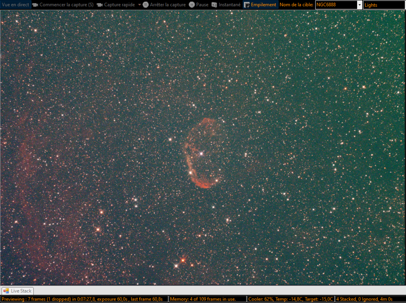

NGC6888
4x60s entre les nuages ...

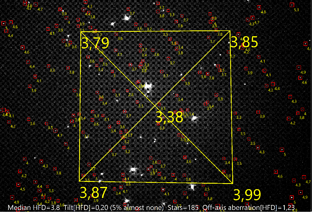

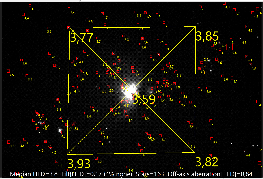

Message par clouzot » 19 oct. 2021, 22:41
Falconpage a écrit : ↑
19 oct. 2021, 21:37
Bonsoir,
J'ai vu que vous utilisiez cet outil pour régler vos caméras : tilt, backfocus, collimation, ...
Vous pouvez m'en dire plus sur la lecture de ce résultat ? Les zones colorées c'est un pb de backfocus j'imagine ?
Oui c’est bien ça. Tu as peu de tilt mais un souci d’espacement entre réducteur et capteur qui donne cette courbure de champ importante (30%)
VA au bord des bois : le live !
Message par Falconpage » 19 oct. 2021, 22:56
Merci @clouzot, je vais régler ça quand je recevrai mon varilock 20-29 :)
Pour le tilt je vais passer en serrage annulaire.

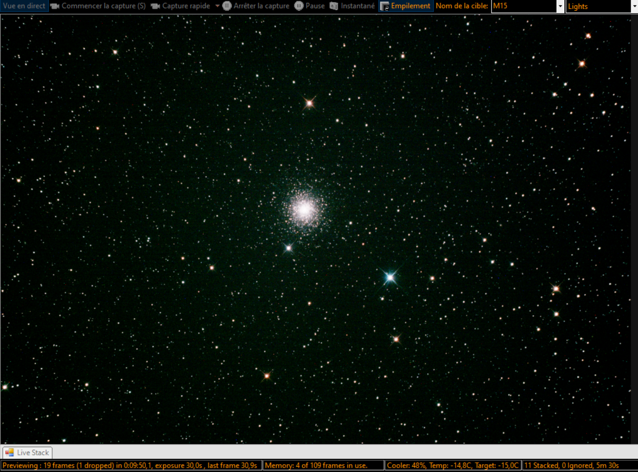

11x30s gain 120 - M15

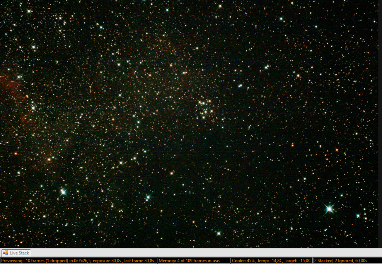

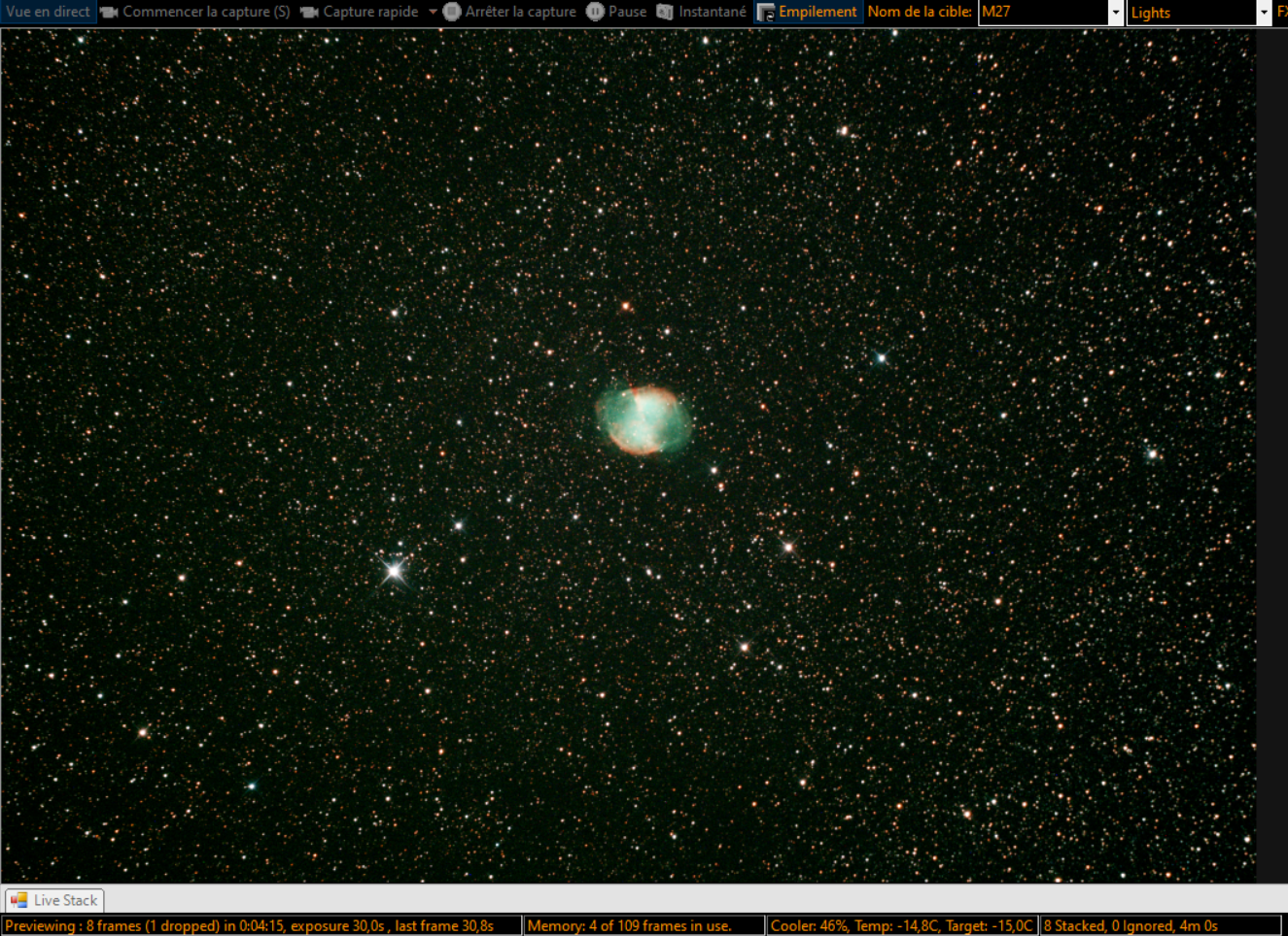

Première soirée VA avec mon fils (10 ans), M27, 8x30s gain 120
Et comme @turbojf me donne un coup de main :ave: :ave: :ave: , je post également des données, je compilerai sur l'autre topic en cours :
Message par Falconpage » 27 oct. 2021, 22:41
M29, 2x30s gain 120

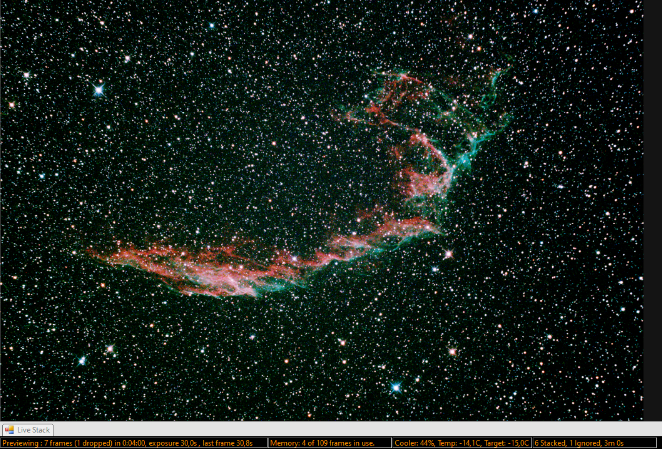

Message par Falconpage » 27 oct. 2021, 22:51
NGC6995, 6x30s gain 400

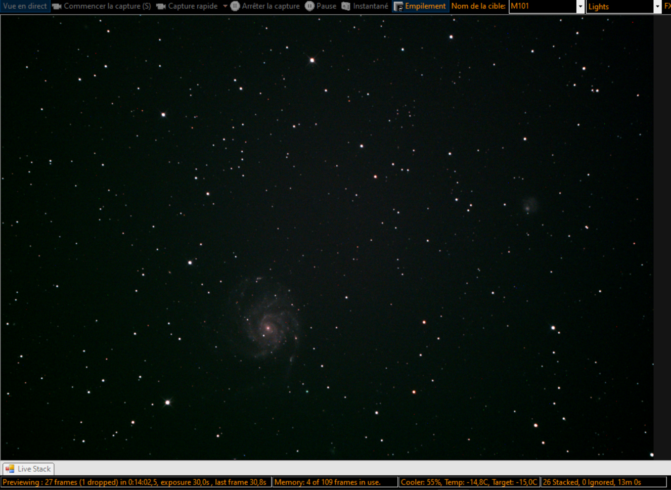

Message par Falconpage » 28 oct. 2021, 22:24
M101, 26x30s gain 400, sous le vent :o

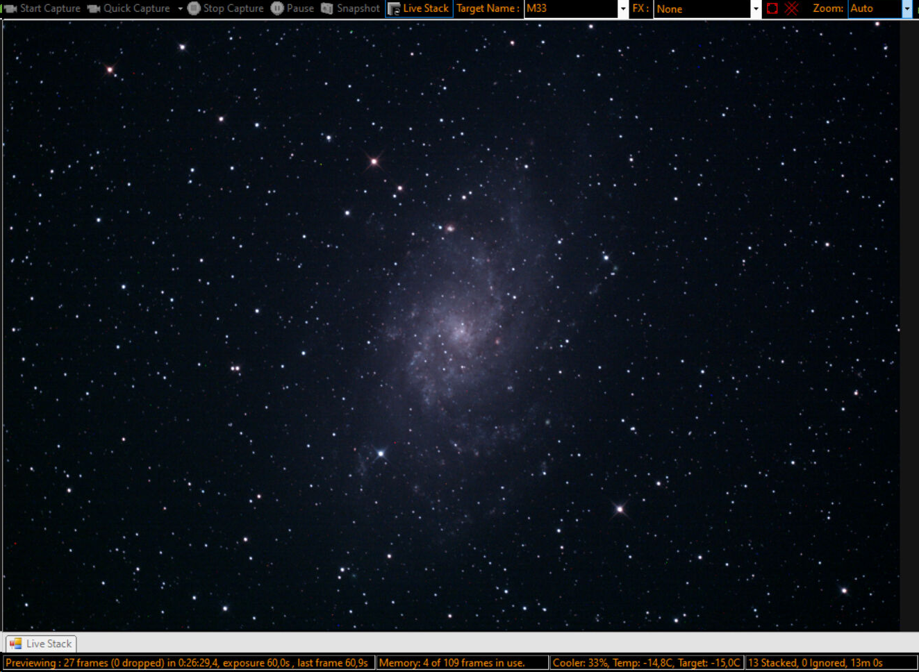

Message par Falconpage » 09 nov. 2021, 22:41
M33, gain 120, 13 minutes (13x60s)

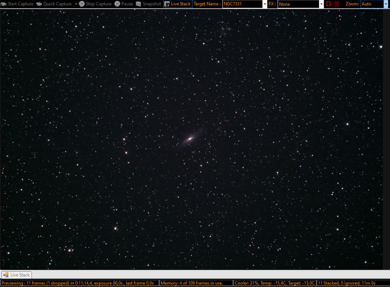

Message par Falconpage » 09 nov. 2021, 23:14
NGC7331 et ses copines , gain 120, 10x60s

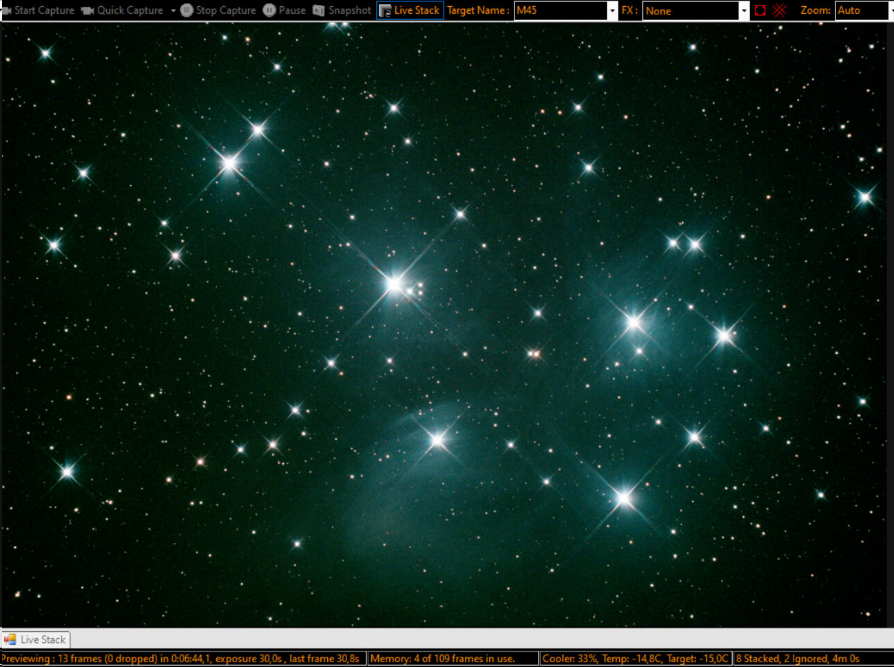

M45, 8x30s à gain 400

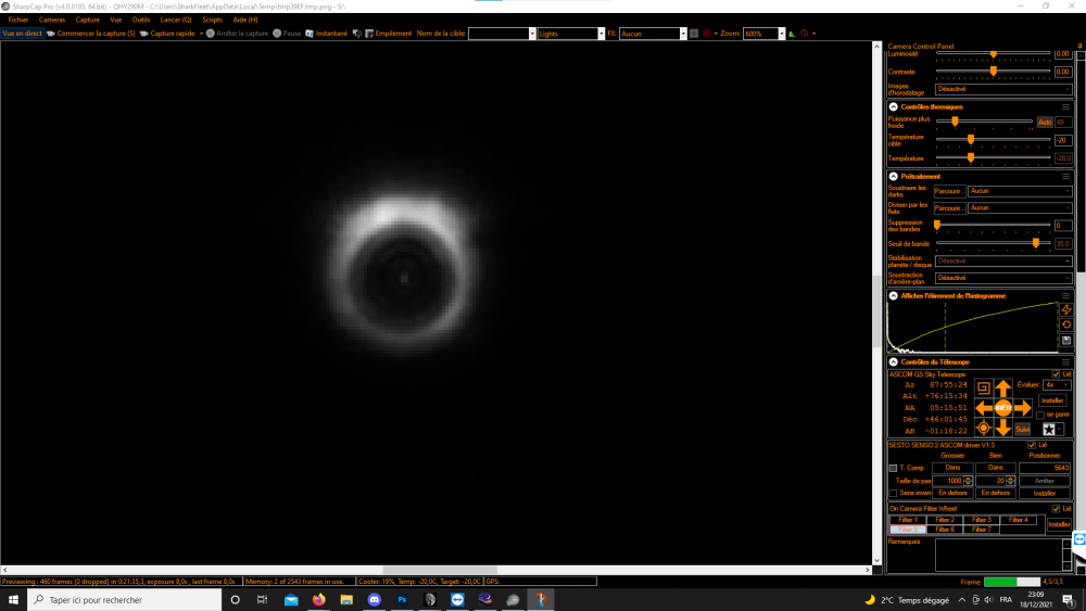

Message par Falconpage » 15 janv. 2022, 21:40
Et c'est parti, j'ai passé l'après-midi à refaire la collimation du 130PDS avec mon OCAL, j'ai bien galéré mais ça à l'air bien à présent.
Pas possible de vérifier sous CCDInspector, je n'ai pas de licence et le prix .... ça pique.
J'ai quand même pris une image d'une étoile défocalisée :

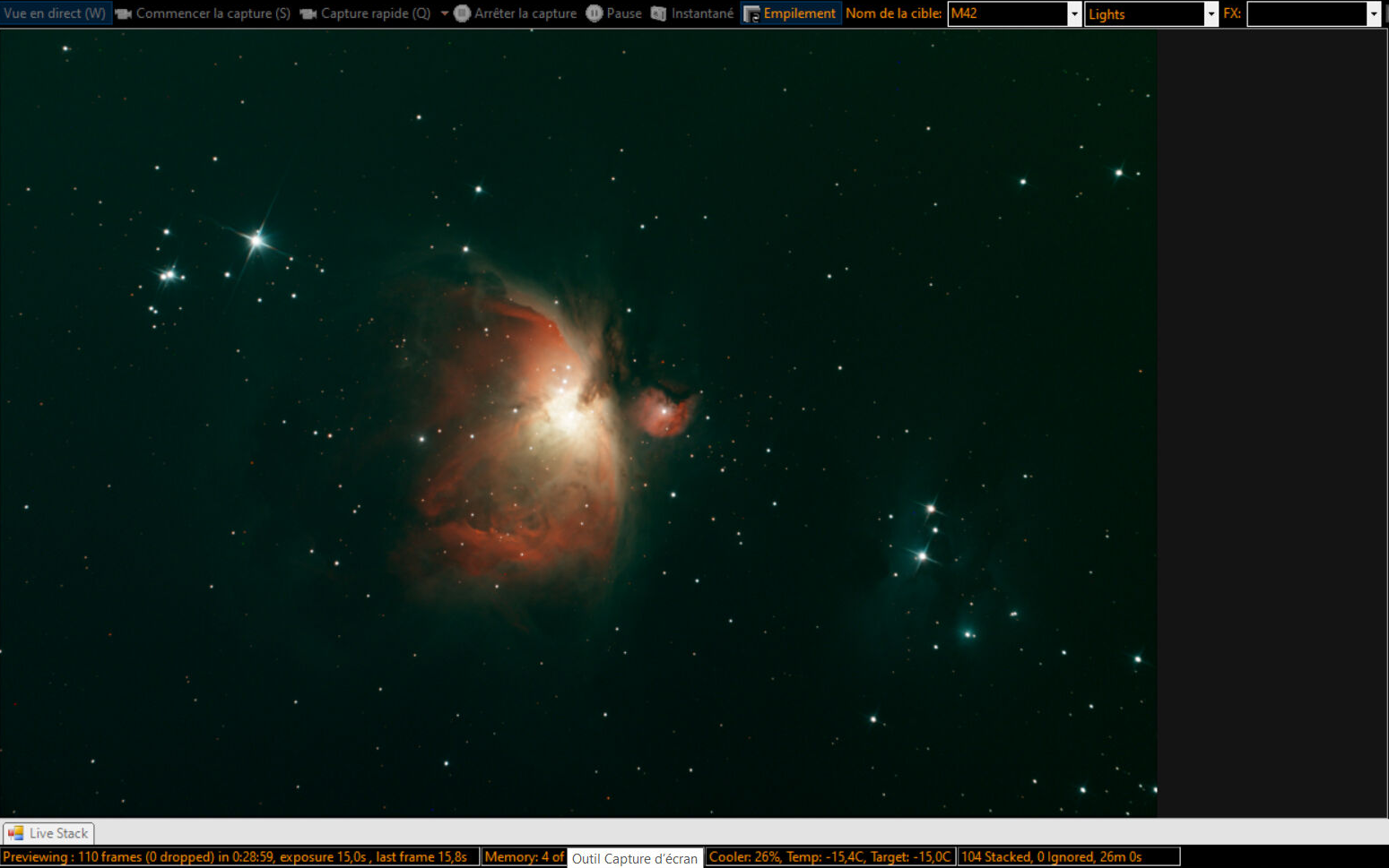

Bon après avoir reset mon guidage PHD2, un beau flat me revoilà aux affaires !
M42, 15s gain 120 : 26 minutes

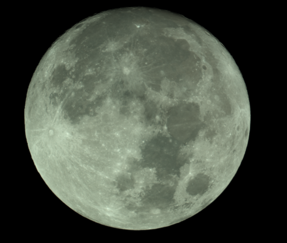

Message par Falconpage » 16 janv. 2022, 00:10
Pas moyen de faire quelque chose ce soir, la lune est trop belle dans le ciel ....
Zoom 50% avec le 130PDS, 294MC

Message par clouzot » 16 janv. 2022, 00:14
Pareil, c'est ça qui me retient de l'acheter. Un coup d'ASTAP éventuellement ?

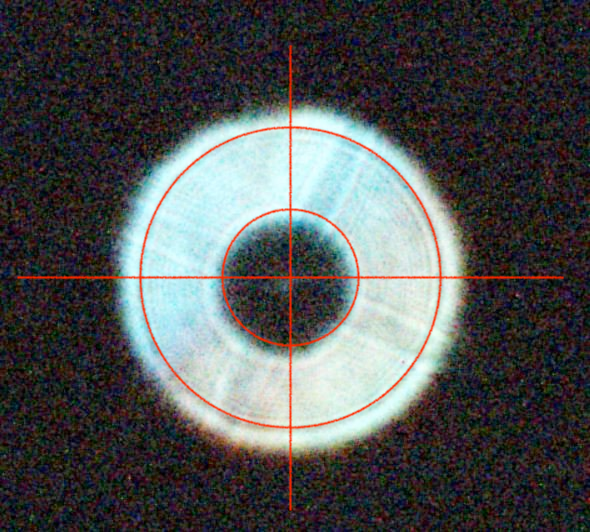

Message par Falconpage » 16 janv. 2022, 00:36
Sur Sirius histoire d'avoir de la lumière :mrgreen:

Message par clouzot » 16 janv. 2022, 00:53
Encore un peu décalé mais on s'approche
Dans ASTAP si je me souviens bien tu as une option à cocher sous Tools / Image (CCD) Inspector, dans le cas où tu utilises une image non dématricée issue d'une caméra couleur

Message par Falconpage » 16 janv. 2022, 00:57
Tu penses qu'il y a vraiment quelque chose à y gagner ? Pas facile de dire si la capture est bonne vu comme ça dance dans le ciel ce soir.
Merci en tout cas :)

Message par clouzot » 16 janv. 2022, 01:34
Oui tu peux encore y gagner (en tout cas perso à ce niveau de defocus, si je vois un tel décalage, j'essaierais....). Descends un peu ton gain ou ton expo pour essayer de voir les cercles alternés sombre-clair sur le "donut", c'est plus facile de les suivre et on voit immédiatement s'ils s'écrasent dans une direction particulière.
L'autre truc pour se faciliter la vie en cas de grosse turbu, c'est le filtre rouge, si tu as ça qui traîne dans un coin. Ou bien le FX Preview de Sharpcap sur le canal rouge, ça marche aussi.
Après, les vieux sages de la collimation disent que si ça bouge tant qu'on n'arrive pas à mieux collimater... c'est que ce n'est pas la peine de mieux collimater !

Message par John Mc Burn » 16 janv. 2022, 01:40
Oui il y a encore a gagner, mais si je puis me permettre il faut défocaliser beaucoup moins que ça si on veut être précis, et allonger le temps de pose au maximum (donc gain 0 et tout doux avec l'histo, un filtre rouge ou encore plus sélectif genre Ha permet de rallonger pas mal) pour limiter les effets de la turbulence, enfin il vaut mieux aller chercher une étoile un peu plus haute (et bien sur jamais sur une double, j'en ai vu s'arracher les cheveux sur Castor :mrgreen: ).
Un exemple ici, avec un 130PDS aussi, je débute avec un zoom a 300% pas trop défocalisé
Et ensuite je me rapproche encore du point focal pour affiner, on est a 600% et c'est pas bien gros

Message par soulearth » 16 janv. 2022, 11:44
Le sujet m'intéresse alors je me permets de m'incruster brièvement. J'ai lu dans un autre post qu'il ne fallait pas chercher à centrer a cause de l'offset du secondaire ( il me semble ), qui fait que de toute façon c'est forcément décentré. La méthode préconisé était alors d'avoir une luminosité des anneaux régulière.
Et là je vois que vous vous appuyez tout de même sur le centrage. Du coup, quel méthode appliquer ? J'imagine qu'il y a du vrai dans les deux méthodes...

Message par John Mc Burn » 18 janv. 2022, 09:45
@soulearth attention, l'offset c'est vraiment pas grand chose sur un petit diamètre, a peine plus de 2mm sur un 130 avec un secondaire surdimensionné (47mm de petit axe, on est très loin des valeurs d'offset qu'on peut trouver sur de très grand diamètres ou la on parle en centimètres!), donc le secondaire n'est pas complétement décentré, et c'est surtout quand on fait la collim "au bureau" qu'on voit le décalage du secondaire.
Un Article copieux mais bien détaillé qui explique bien tous les paramètres, pour mieux comprendre la collimation:
