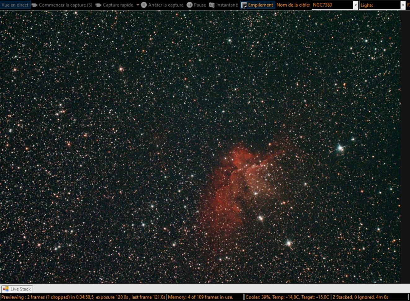

Message par Falconpage » 14 oct. 2021, 22:28
NGC7380 , merci @Caprice pour l'inspiration :)
2x120 s gain 120, dark + flat

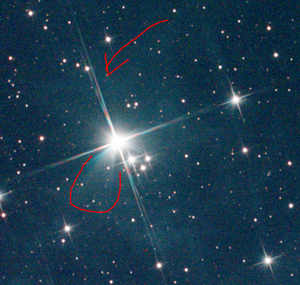

Ta map ne devrait pas bouger ... soit le poids est trop important a tirer sur le PO, soit tu as la fixation d'origine avec les deux vis de Skywatcher. Il faut remplacer la bague noir en bout de PO (il se dévisse) par un serrage annulaire de TS. Attention, il ne faut surtout pas mettre le click&clock Baader, il est trop haut, tu ne pourrais plus faire la MAP (c'est arrivé à certains).

En tout cas, le problème ne saute pas aux yeux. J'ai l'impression que tu as des étoiles oblongues sur 30s, problème de backfocus du correcteur?
Je ne suis pas assez qualifiée, mais quand je regarde tes images les aigrettes sont très fines, donc la MAP est pour moi correcte. Si la MAP bouge vraiment, tu as du flou et sur des images empilées, tu as des aigrettes double.
Autres possibilités:
- vérifier l'équilibrage (c'est con, mais des fois, ca se joue au poids du cache tube)
- pour vérifier si ca vient du réglage de la monture, faire un guidage en PHD2 avec le tube et la caméra principale.
Pourrais-tu faire un zoom sur le problème, pour que l'on se rende mieux compte et du coup qu'on puisse t'aider.

Si tu regardes mon image de M45 au dessus on voit des doubles aigrettes sur l'étoile la plus en haut de l'image.
Après j'ai aussi ce phénomène de "phare" orienté en bas à gauche sur les étoiles brillantes.
Pas de phare sur celle là.
