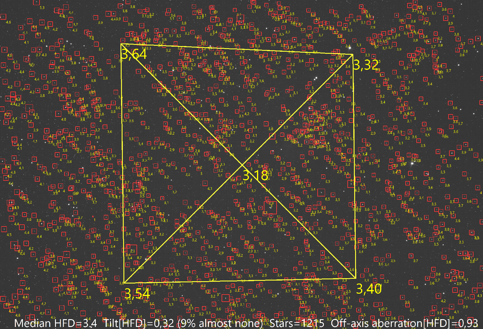

Bonsoir,
J'ai vu que vous utilisiez cet outil pour régler vos caméras : tilt, backfocus, collimation, ...
Vous pouvez m'en dire plus sur la lecture de ce résultat ? Les zones colorées c'est un pb de backfocus j'imagine ?

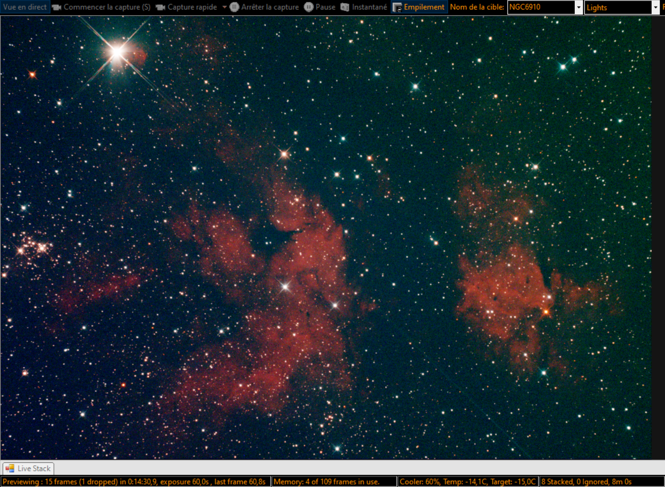

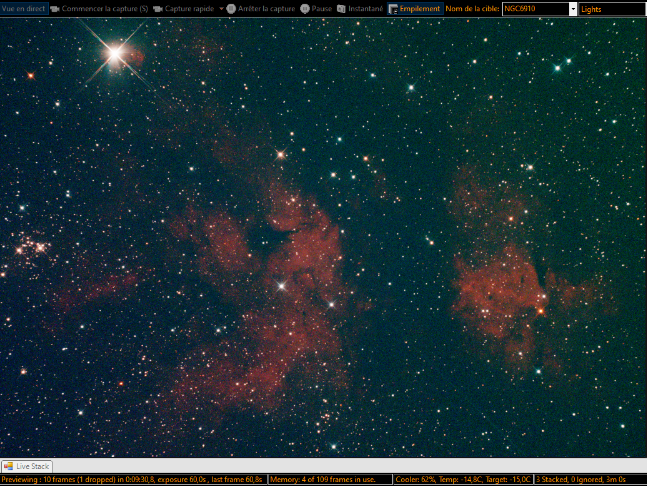

NGC6910
3x60s gain 120, dark + flat + ciel dégueulasse + pleine lune
