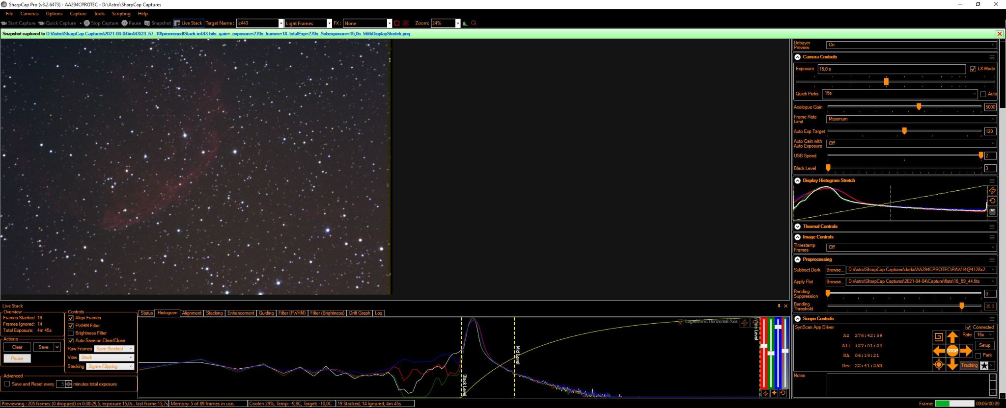

résumé des 2 sorties, le 01-02 et 04 05 avril 2021.
C'est bon, les problèmes techniques commencent à être du passé, mise à niveau, collimation secondaire + primaire, informatique et raccordement, darks + flats, alignement et prise de main à distance s'enchainent sans gros soucis !
Manque plus qu'une licence de port d'arme pour jouer à Duck Hunt sur le lampadaire à 50m :twisted:
2 soirées en moins d'une semaine, la météo est sacrement clémente. Mais comme j'ai entendu sur Discord, madame commence à se demander si je ne l'ai pas roulée. Bon elle commence à prendre ses aisent, plus de place dans le lit à 2h du matin, j'ai failli finir sur le canapé ....
On commence le 01/04/2021, lune sous l'horizon.
Les photos suivantes sont save as seen:

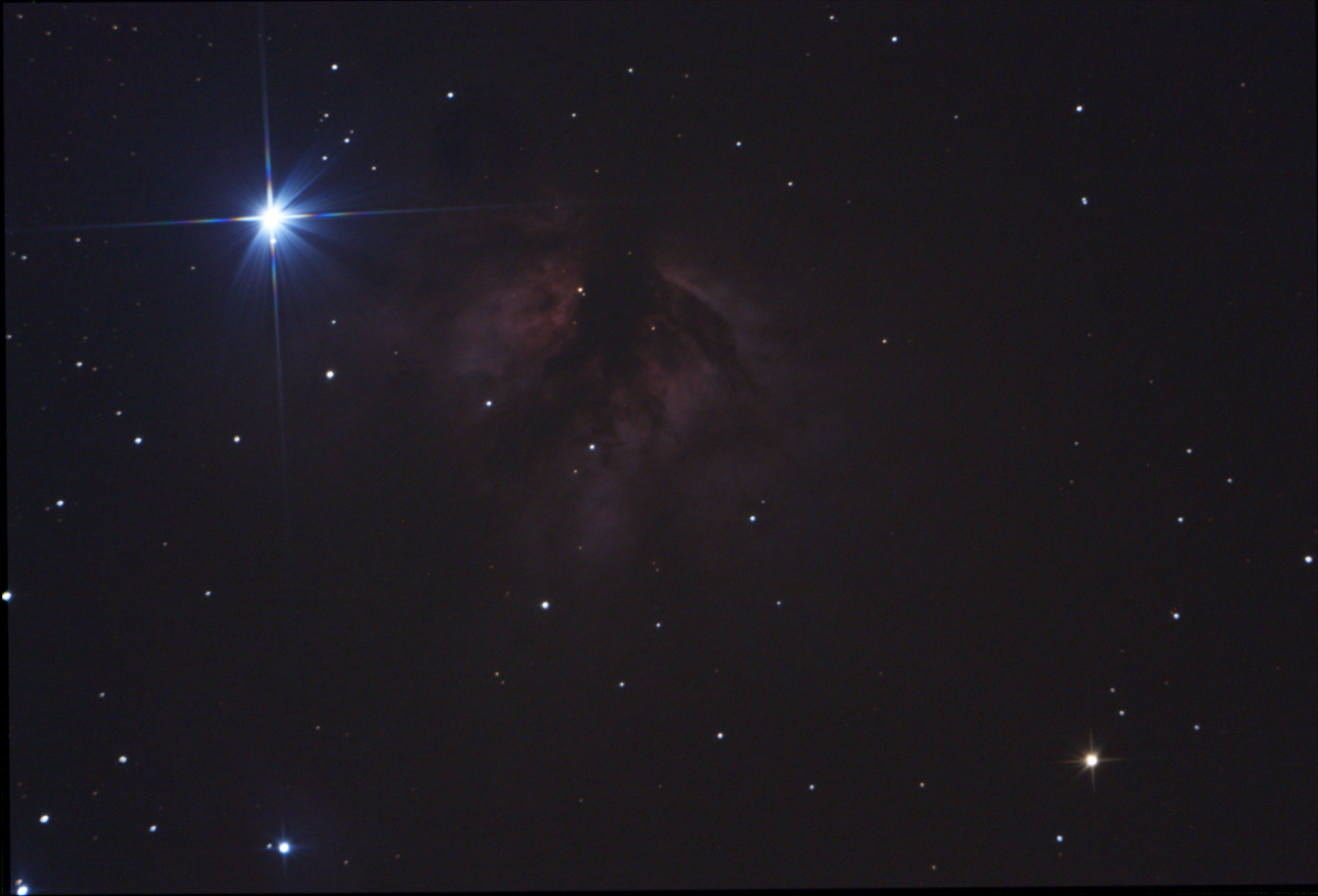

NGC2024:
gain:5000
exp:6s
frames:41
Pas terrible, mais c'est juste pour parler un peux plus tard des formes d'étoiles bizarres
Stack-ngc2024-bits_gain=_exposure=246s_frames=41_totalExp=246s_Subexposure=6,0s_WithDisplayStretch.png

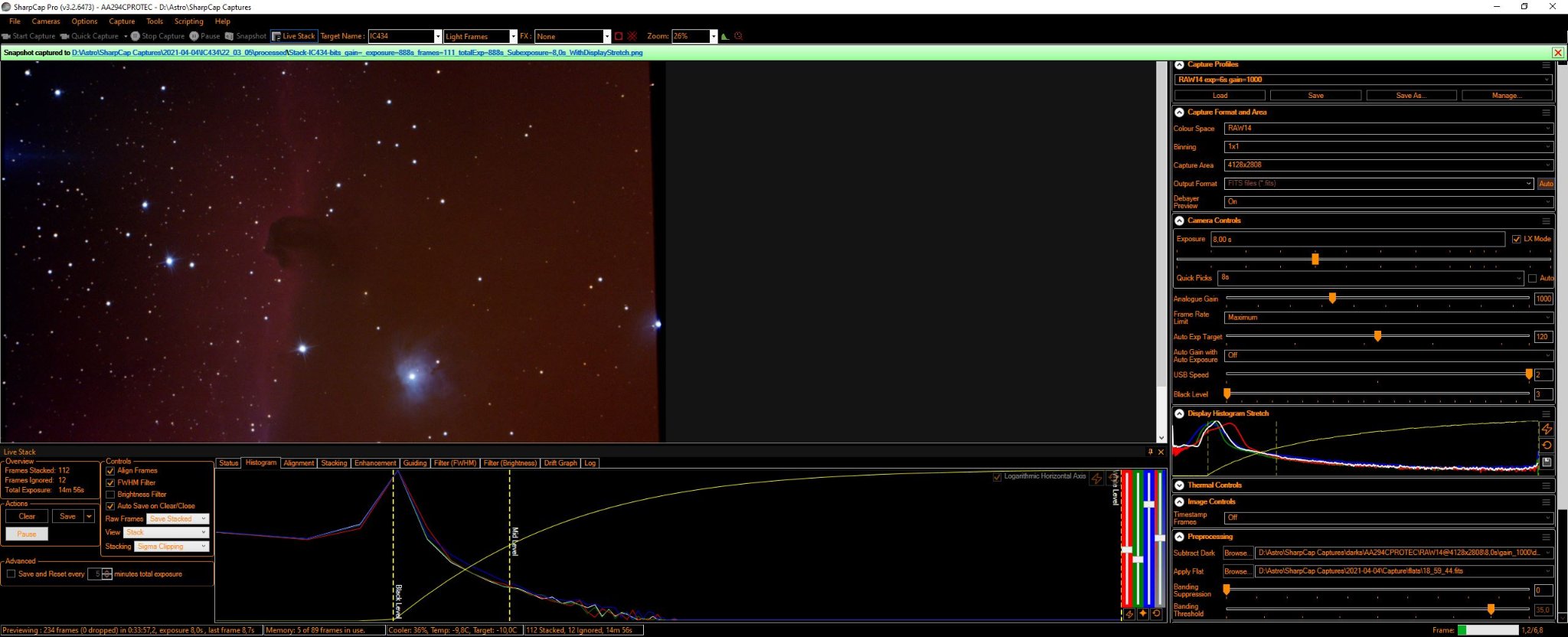

IC434 :
gain:1000
exp:8s
frames:111
Stack-IC434-bits_gain=_exposure=888s_frames=111_totalExp=888s_Subexposure=8,0s_WithDisplayStretch.png

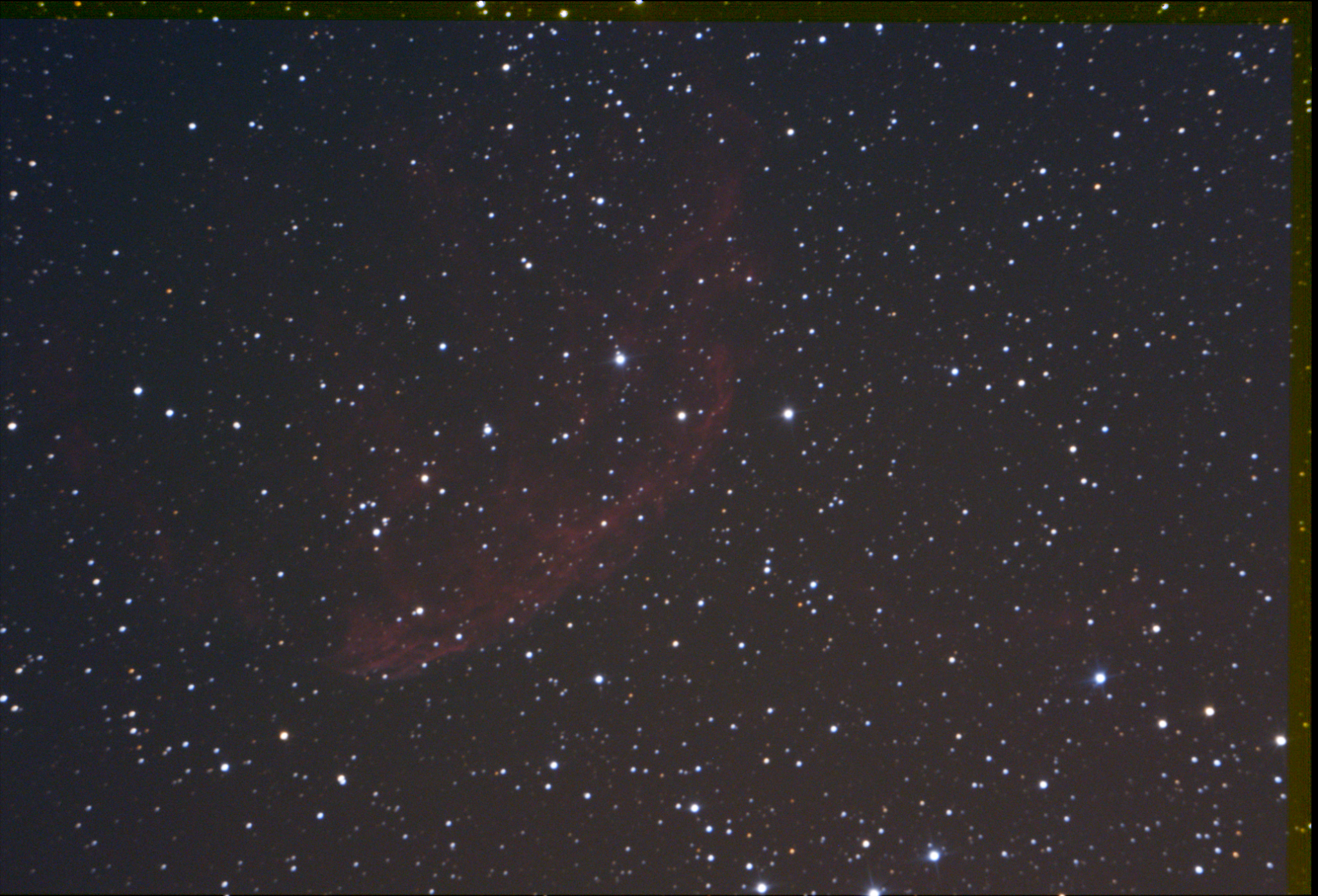

IC443 :
gain:5000
exp:15s
frames:31
Stack-ic443-bits_gain=_exposure=465s_frames=31_totalExp=465s_Subexposure=15,0s_WithDisplayStretch.png

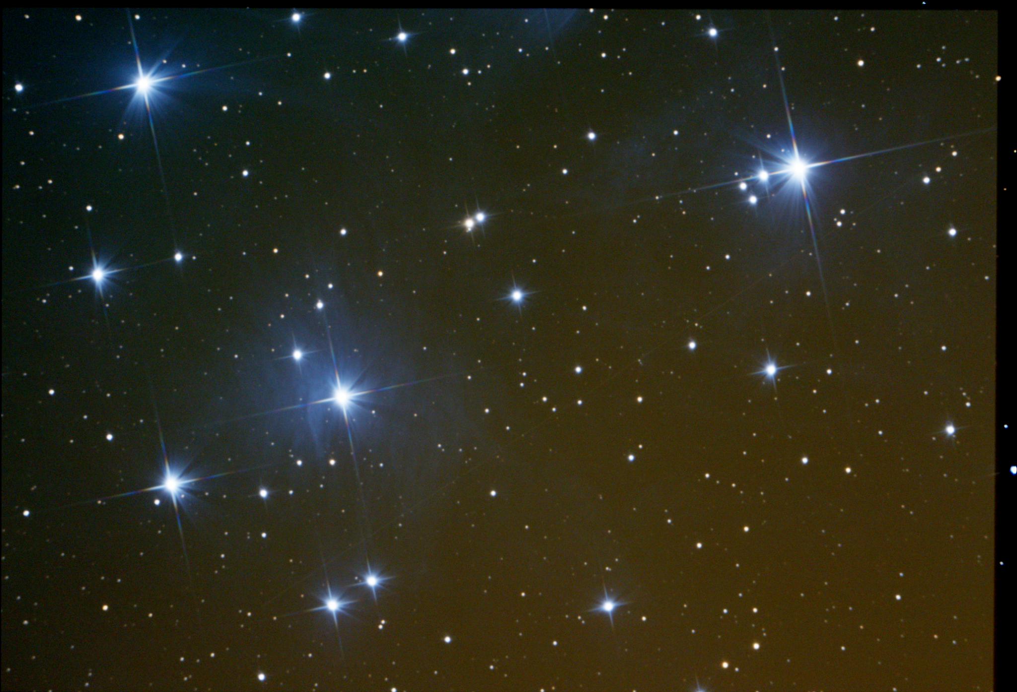

M45 Maia :
gain:1000
exp:8s
frames:76
Stack-M45 maia-bits_gain=_exposure=584s_frames=73_totalExp=584s_Subexposure=8,0s_WithDisplayStretch.png

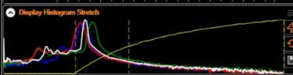

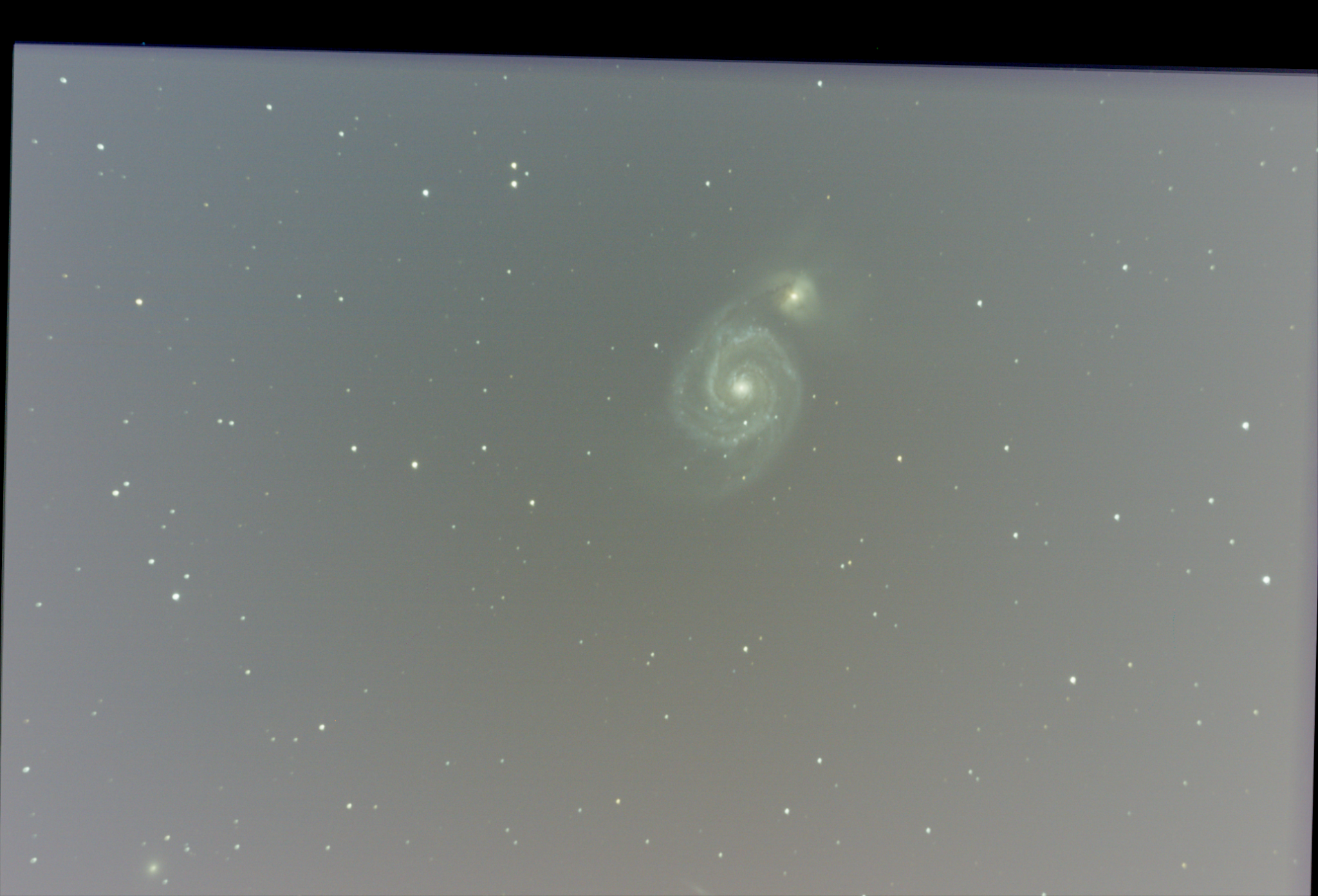

M51:
Alors celle-ci elle me pose toujours un problème. Cette fois c'est une teinte verte, même en jouant avec l'histogramme. Test des plusieurs stacks différents. Reboot de la caméra et de Sharpcap sans effet. J'ai jamais bien compris pourquoi. Ce n'est pas la première fois que ça m'arrive.
gain: 400
exp: 15000
Stack-m51-bits_gain=_exposure=160s_frames=16_totalExp=160s_Subexposure=10,0s_WithDisplayStretch.png
Stack-m51-bits_gain=_exposure=252s_frames=42_totalExp=252s_Subexposure=6,0s_WithDisplayStretch.png
Stack-m51-bits_gain=_exposure=375s_frames=25_totalExp=375s_Subexposure=15,0s_WithDisplayStretch.png
Stack-m51-bits_gain=_exposure=480s_frames=32_totalExp=480s_Subexposure=15,0s_WithDisplayStretch.png

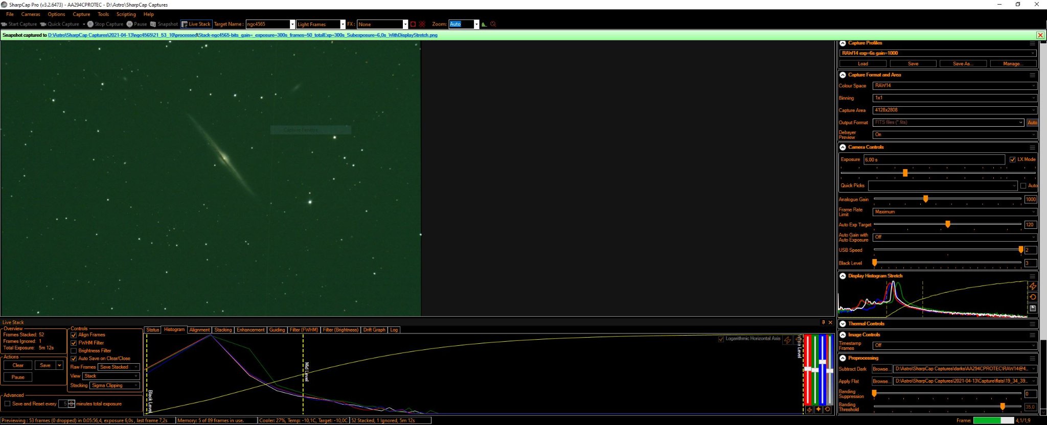

NGC4565:
gain:5000
exp:10s
frames:29
Stack-ngc4565-bits_gain=_exposure=290s_frames=29_totalExp=290s_Subexposure=10,0s_WithDisplayStretch.png

J'ai un problème de d'étoile avec des aigrettes arc en ciel (pas trop grave pour l'instant) mais surtout une non uniformité du halo autour des plus lumineuses. Il me semble avoir eux une piste à mes débuts, mais j'avais beaucoup d'autres information à assimiler ;)

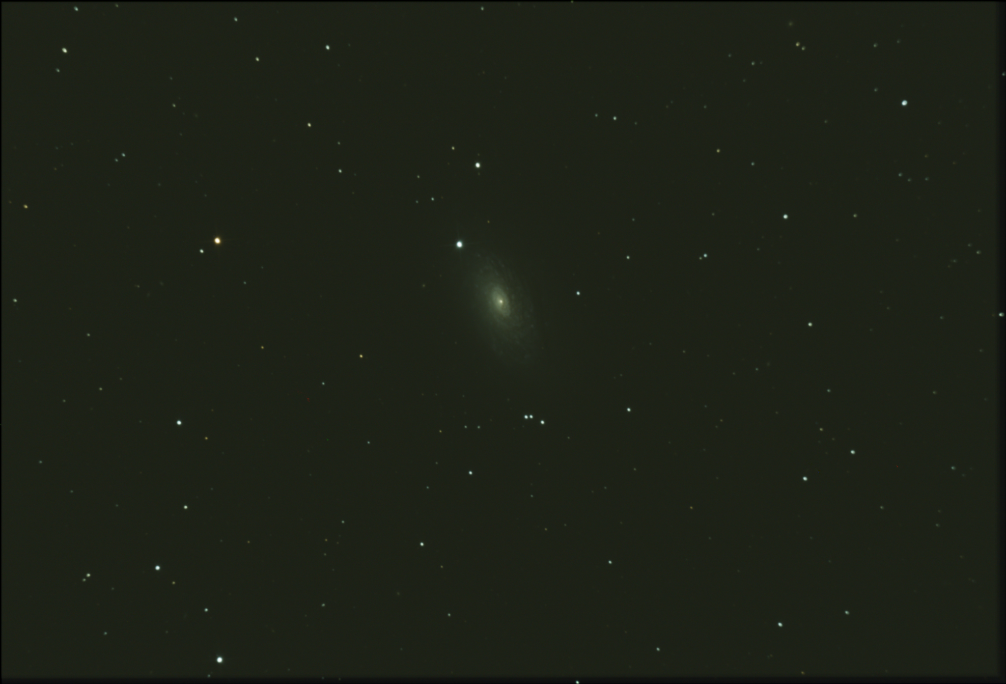

M63:
idem que M63. Même problème verdatre que M51. Les 2 photos ont été prise à la suite, avec un gain jamais aussi bas. Sans doute une traversé de cloche en provenance de Rome ....
gain:5000
exp:6s
frames:34
Stack-m63-bits_gain=_exposure=204s_frames=34_totalExp=204s_Subexposure=6,0s_WithDisplayStretch.png

Supers résultats @minsc :clap:
Des cibles variées et les paramètres semblent à chaque fois bien adaptés. La monture goto du flextube fonctionne bien !
Pour les aigrettes rayonnantes, masque de chanfrein imprimé en 3D est sûrement la meilleure solution.

Pour mes histoires de halo, comme ci-dessous :
Le défaut semble centrée plus ou moins au centre de l'image.
Je suis sûr à 99% de ma collimation sur cette session.
Problème spécifique au flextube (ouverture entre le secondaire et le primaire)?
Si j'ai bien compris le tilt c'est autre chose.
J'aurais aussi pensé a un vignettage, mais j'ai fait des flats , j'ai plus de vignettage à proprement parlé sur le fond du ciel, mais est ce qu'il a trop corrigé les halos d'étoiles. J'ai un gros doute car j'ai eux le même problème avec mes premières essai sur les Pleiades, bien entendu sans post traitement.

Non clairement, pour moi c'est le chanfrein du primaire qui fait ce halo, je parlais de ça quand je disais aigrettes rayonnantes, désolé.
J'ai le même tube que toi, et j'ai fait imprimer un masque en 3D, regarde le avant/après (fais pas attention à la forme, j'avais trop serré la première fois, ça m'avait contraint le primaire) :
Je te conseille de contacter Vincent Duchêne sur facebook, son activité commerciale est sous le nom Azur3DPrint (https://www.facebook.com/Azur3dprint)
Il fait également des grands masques de tri-bahtinov, du très bon travail.

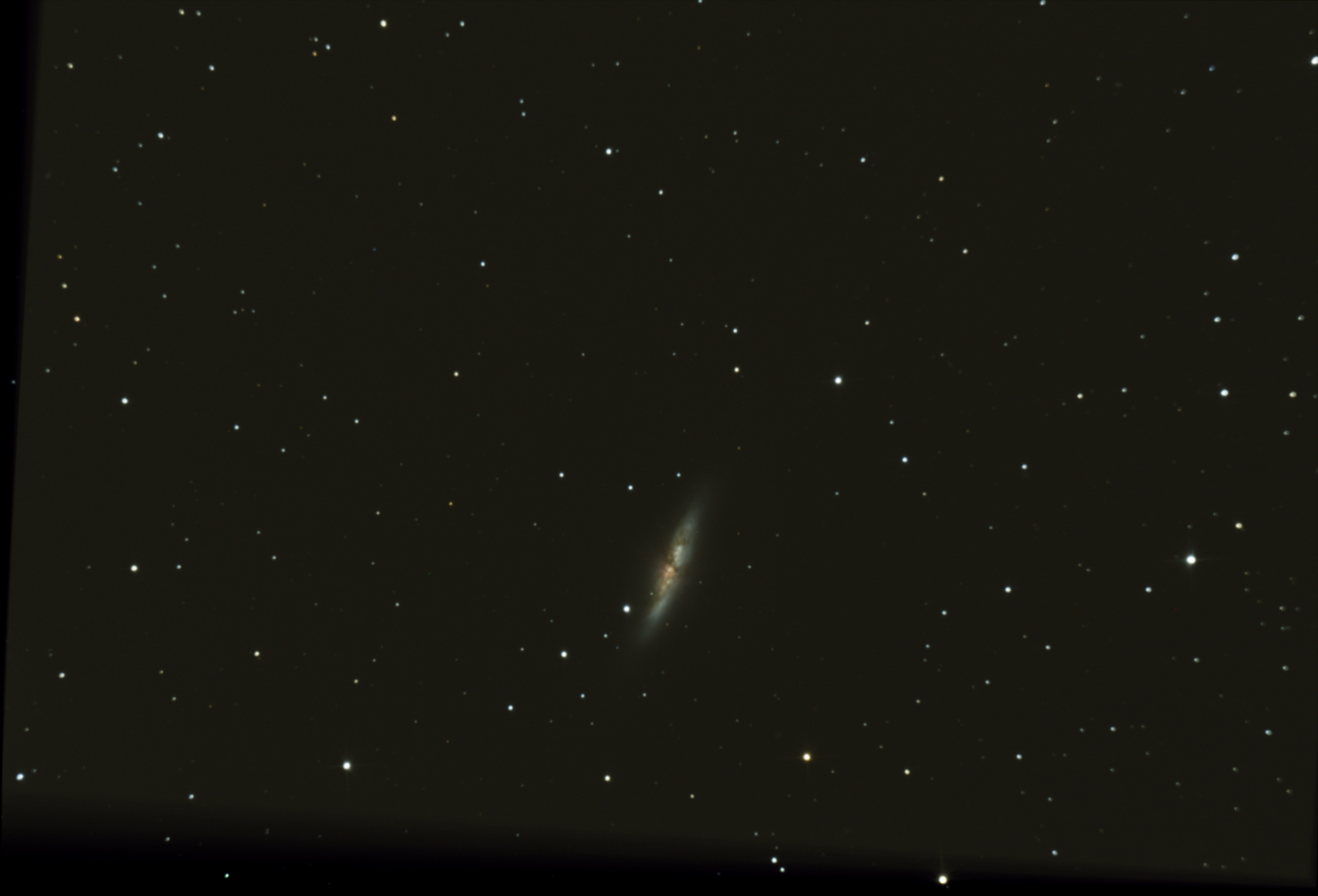

En retard sur le report de ma soirée du 13/04/21.
Soirée blabla sur Discord avec [~*~]_Nico_[~*~] (j'ai oublié de lui demander son pseudo forum), en tous cas merci pour cette échange , même si c'était plutôt que dans un sens à cause de la marmaille. Vous allez le regrets cette été, je suis un vrai moulin à parole :shock:
En tous cas ça été bénéfique pour mes temps de poses totaux, surtout pour M64, j'ai jamais attendu aussi longtemps ;)
M63:
Gain: 1000
Exp: 10s
frames :52
Stack-m63-bits_gain=_exposure=520s_frames=52_totalExp=520s_Subexposure=10,0s_WithDisplayStretch.png
M64:
Gain: 400
Exp: 15s
frames :95
Stack-m64-bits_gain=_exposure=1425s_frames=95_totalExp=1425s_Subexposure=15,0s_WithDisplayStretch.png
M81:
Gain:
Exp: 15s
frames :26
Stack-m81-bits_gain=_exposure=390s_frames=26_totalExp=390s_Subexposure=15,0s_WithDisplayStretch.png
M82:
Gain: 1000
Exp: 8s
frames :89
Stack-m82-bits_gain=_exposure=712s_frames=89_totalExp=712s_Subexposure=8,0s_WithDisplayStretch.png
M97:
Gain: 5000
Exp: 4s
frames :23
Stack-m97-bits_gain=_exposure=92s_frames=23_totalExp=92s_Subexposure=4,0s_WithDisplayStretch.png
M101:
Gain: 1000
Exp: 15s
frames :34
Stack-M101-bits_gain=_exposure=510s_frames=34_totalExp=510s_Subexposure=15,0s_WithDisplayStretch.png
NGC3359
Gain: 5000
Exp: 10s
frames :38
Stack-ngc3359-bits_gain=_exposure=380s_frames=38_totalExp=380s_Subexposure=10,0s_WithDisplayStretch.png
ngc4565:
Gain: 1000
Exp: 6s
frames :59
Stack-ngc4565-bits_gain=_exposure=354s_frames=59_totalExp=354s_Subexposure=6,0s_WithDisplayStretch.png
"analyse" de la soirée:
-je me rapproche du gain unitaire, mais j'arrive au limite de la monture, avec un gain aussi faible Sharpcap ne trouve pas assez d'étoiles pour l'alignement.
-J'ai une dominante vert sur tous mes clichés, j'ai un doute sur le mode Raw. A tester en RBG (mais merde, j'ai pas envi de refaire tous mes darks....).
-en parlant des darks, je suis bon pour tous les refaire, j'ai des vilains pixels chauds. Bizarre je les avais fait 2 3 jours avant, je soupçonne que les faire en journée, avec avec le pelletier, ce n'est pas la même chose que en conditions réelles.
-Avec des temps de poses "aussi longs", je commence à avoir matière à travailler les images sous Siril. Je poserais mes tests un peux plus tard.
-Mais bordel, que c'est long 5 mois d'attentes pour une nouvelle monture .... :evil:
- J'ai reçu un OAG, testé avec ma ASI385, PHD2 n'aime vraiment pas ce type de monture :lol:
Je suis toujours friand de critiques, n'hésiter pas ;)

La balance des blancs n'est disponible d'avec le RGB, pas en mode RAW sur mon setup.
Je vais me faire des darks dans les 2 modes, en limitant les gains à 5000, au delà il n'y a pas d'intérêt de faire des darks.
Pour les captures de Sharpcap, j'en ai une "ouf"
L'histogramme du livestack est bien aligné malheureusement ....

Message par Lavinch31 » 18 avr. 2021, 12:16
minsc a écrit : ↑
18 avr. 2021, 12:03
Vraiment ? ;)

Message par minsc » 18 avr. 2021, 13:08
18 avr. 2021, 12:16
minsc a écrit : ↑
18 avr. 2021, 12:03
Vraiment ? ;)
Je parlais du livestack, mais tu as raison, c'edt l'origine du problème 😸

Message par Tibox » 18 avr. 2021, 13:21
Et oui, dans Sharpcap tu peux jouer sur l'intensité de chaque couleur a posteriori, même si le driver de la caméra ne propose pas de le régler au moment de la capture. Ça revient au même à la fin. Enfin je pense.
Sur ton screenshot, les 3 couleurs devraient être superposées au maximum à l'endroit du pic (qui représente le fond de ciel). C'est pas le cas du tout ici comme le fait remarquer Lavinch. Le vert est bien trop fort.

Message par minsc » 18 avr. 2021, 14:10
Lavinch31,
Tibox,
294c raw14
294c raw14.JPG (77.56 Kio) Consulté 6302 fois
294c rgb24
294c rgb24.JPG (86.31 Kio) Consulté 6303 fois
asi385 raw8
asi385 raw8.JPG (86 Kio) Consulté 6303 fois
asi385 RGB24
asi RGB24.JPG (86.2 Kio) Consulté 6303 fois
Donc limitation chez Altair ou bug Sharpcap.
Je me rappel plus pourquoi j'étais passé en RAW plutôt que RGB, il y avait une raison particulière mais laquelle .....
je vais fouiner sur le forum pour voir si les utilisateurs de la même caméra ont le même problème, et si ils utilisent le RAW ou RGB.

Message par minsc » 18 avr. 2021, 14:41
Le couperet est tombé:
https://forums.sharpcap.co.uk/viewtopic.php?t=2069
Chez Altair, pas de balance des couleurs autre qu'en RGB :snooty:
