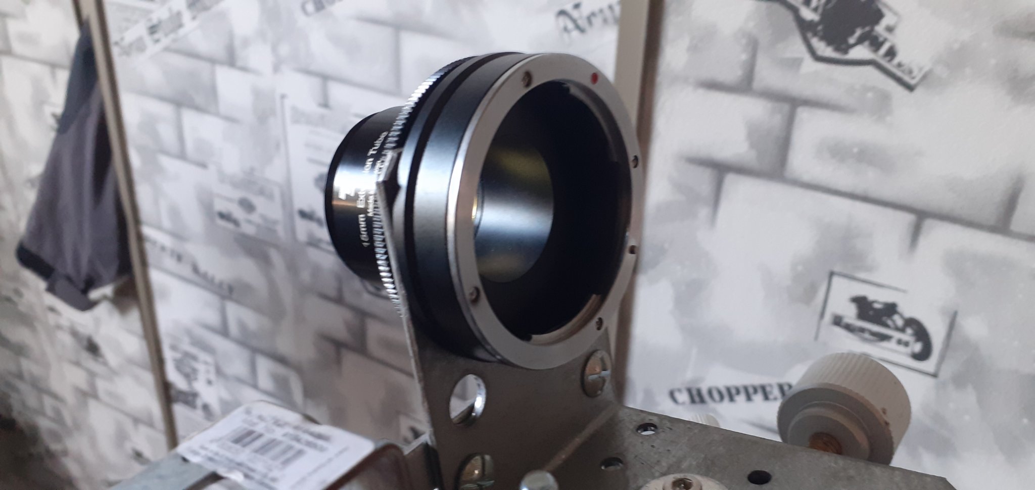

Reprenons tout ça le plus important c'est le tirage
Canon = 44 mm.
C'est incontournable (en fait si lais bon on va faire simple :closedeyes: )
Y a pas à utiliser de Scotch sinon résoudre le problème.
L'utilisation d'un adaptateur type geoptik est recommandé pour les non bricoleurs.
Si bricoleur c'est super simple à faire.

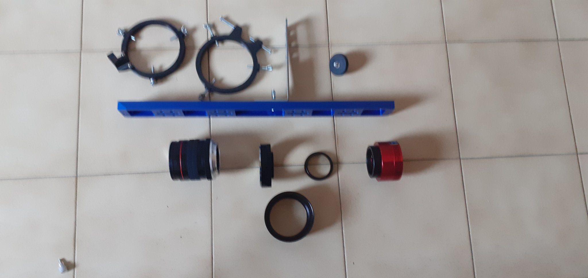

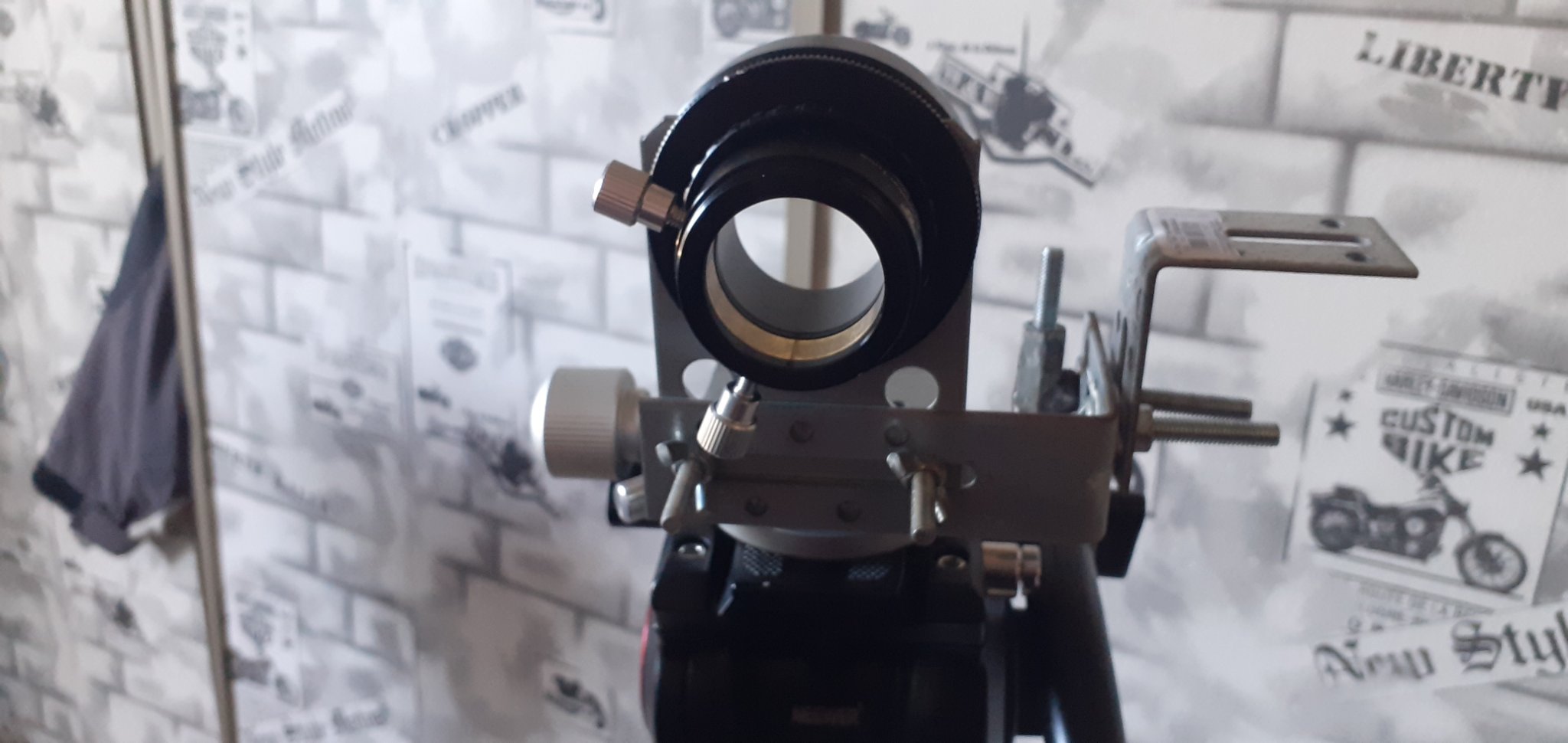

Quelques exemples de montages objectifs.
Ici un 85 newer avec système focalisation
Zwo 585
L'éclaté
Les geoptiks maison

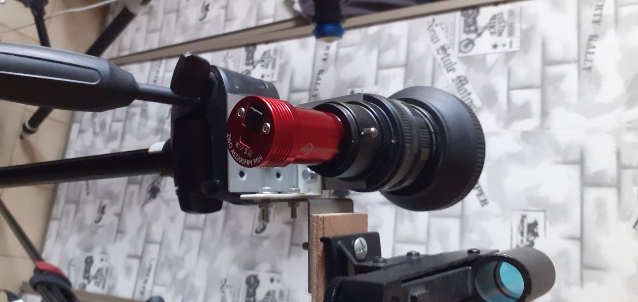

Ci joint le montage le plus compact que j'ai trouvé et réalisé.
Suis à 32 mm ce qui me donne plein de possibilités annexes pour arriver aux 44 mm

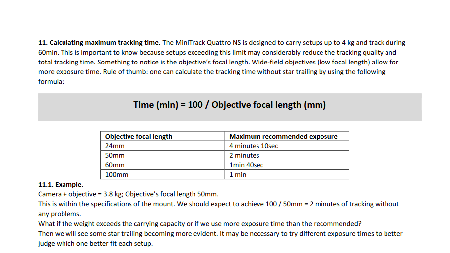

Tiré du manuel de la LX4, dont la fiche technique parle bien de monture pour objectifs grand angle et téléobjectifs légers. Je te laisse calculer le temps d'exposition max a 500mm de focale et plus ;)
Si on ajoute a ça qu'en général les objos avec de la focale pas trop chers ont une map douteuse, sont très lents et souffrent de pas mal d'aberrations en plus d'un "piqué" vraiment pas fou...
