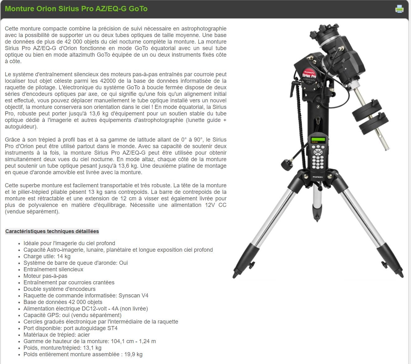

Message par turbojf » 29 nov. 2020, 19:15
29 nov. 2020, 18:56
S'il fallait une monture pas trop chère et facilement convertible de l'un à l'autre, c'est celle-là...
Et s'il en fallait une plus chère :mrgreen:
1399€ + l'alimentation + le câble USB
Sur laquelle peuvent être montés: Mak 180, RASA 8, Lunette 120/1000, Newton 200/800, en ALT-AZ comme en EQ.
Je n'ai pas hésité une seule seconde, achetée en 2015 et toujours en service.
Bonne réflexion.

Message par soulearth » 29 nov. 2020, 20:12
A ouai... Pour être honnête les AZEQ je les ai regardé mais non c'est trop hors budget. A 700€ la monture je suis au max. C'est certainement une monture géniale mais il faut que je fasse avec un budget un chouilla plus restreint. L'EQM35 elle ira bien. Et si d'aventure je suis pris d'envies de voyages ou hyper mobilité, je pourrais toujours complété avec une petite az-gti dans quelques années et le 130 sera compatible.
En tout cas merci pour votre aide. Vous y avez mis du cœur. Maintenant faut que je regarde cette mise en station par la dérive.
