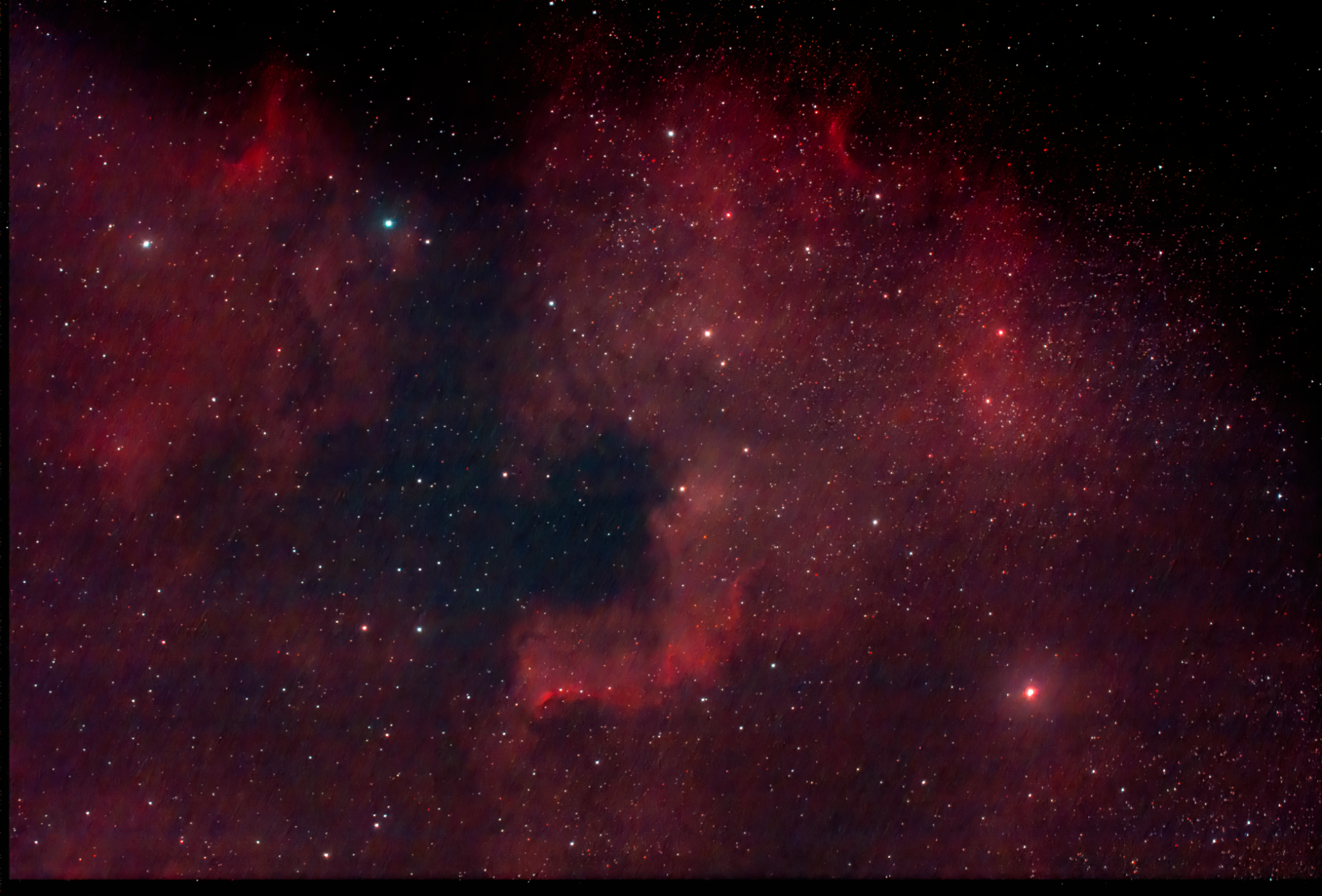

@Micmac merci, pour l instant j ai effectué les photos sans guidage, sa va être une grande aventure le guidage pour moi
Tags :
- Messages : 16581
CROVA EN SUIVI FABIOLAT74
@JP42 l'inversion gauche-droite c'est la marque de fabrique du SCT
En tout cas on voit toute la puissance de ce système à f/2 : poses de 2s avec un filtre L-Enhance pas forcément super sympa avec le signal, et ça passe quand même. C'est d'ailleurs la cause de ta dominante verte, car nos caméras sont toutes un peu faiblardes dans le rouge et le filtre est assez restrictif. Il faut poser plus long pour rééquilibrer (un peu). Essaie-le aussi avec le L-Pro qui va laisser passer un peu plus !
Le guidage : pas forcément la peine avec 300mm de focale si tu te limites à des 30-60s, ça devrait passer sans.

oki prochaine session je ferais avec le l pro avec un temps un peu plus long

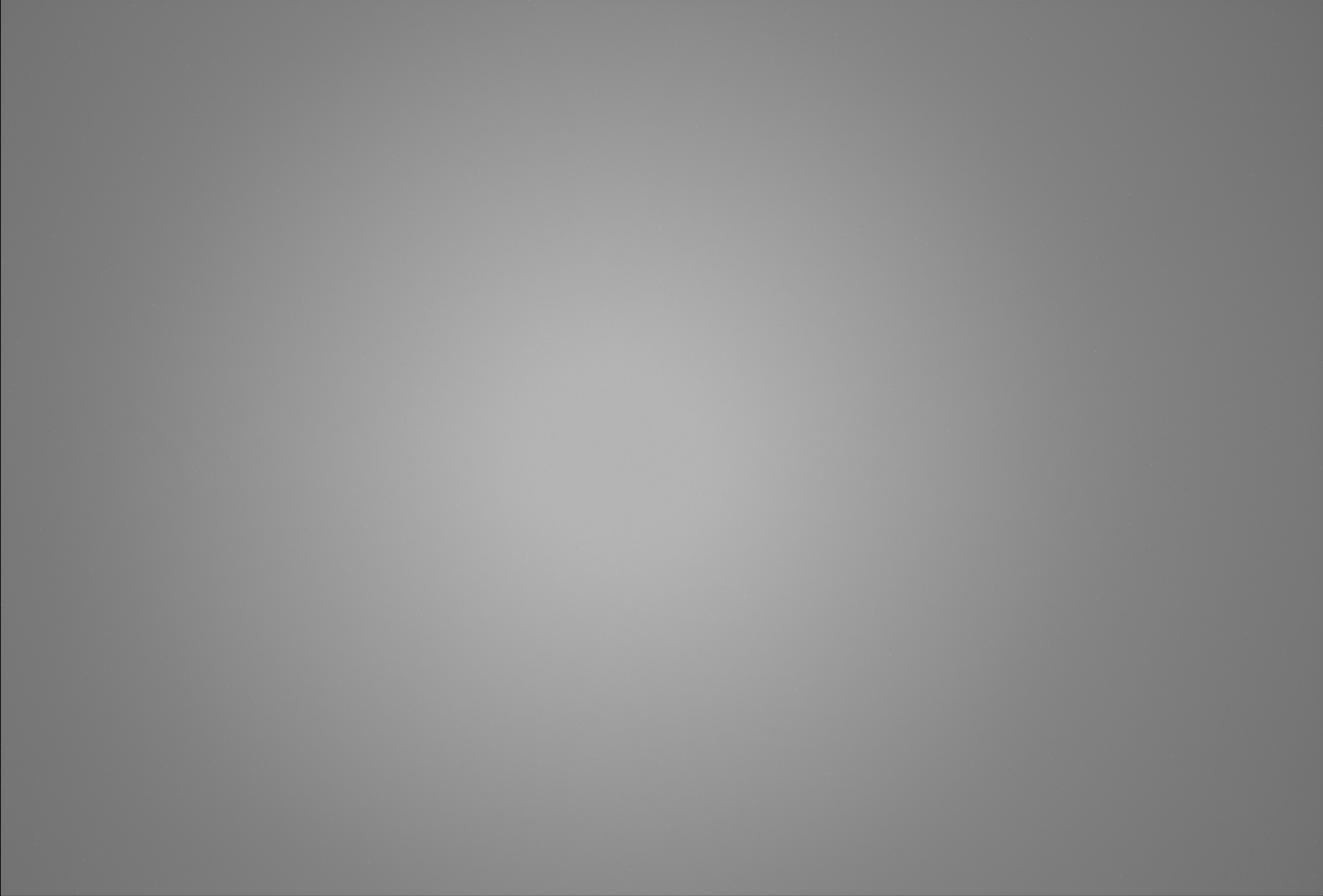

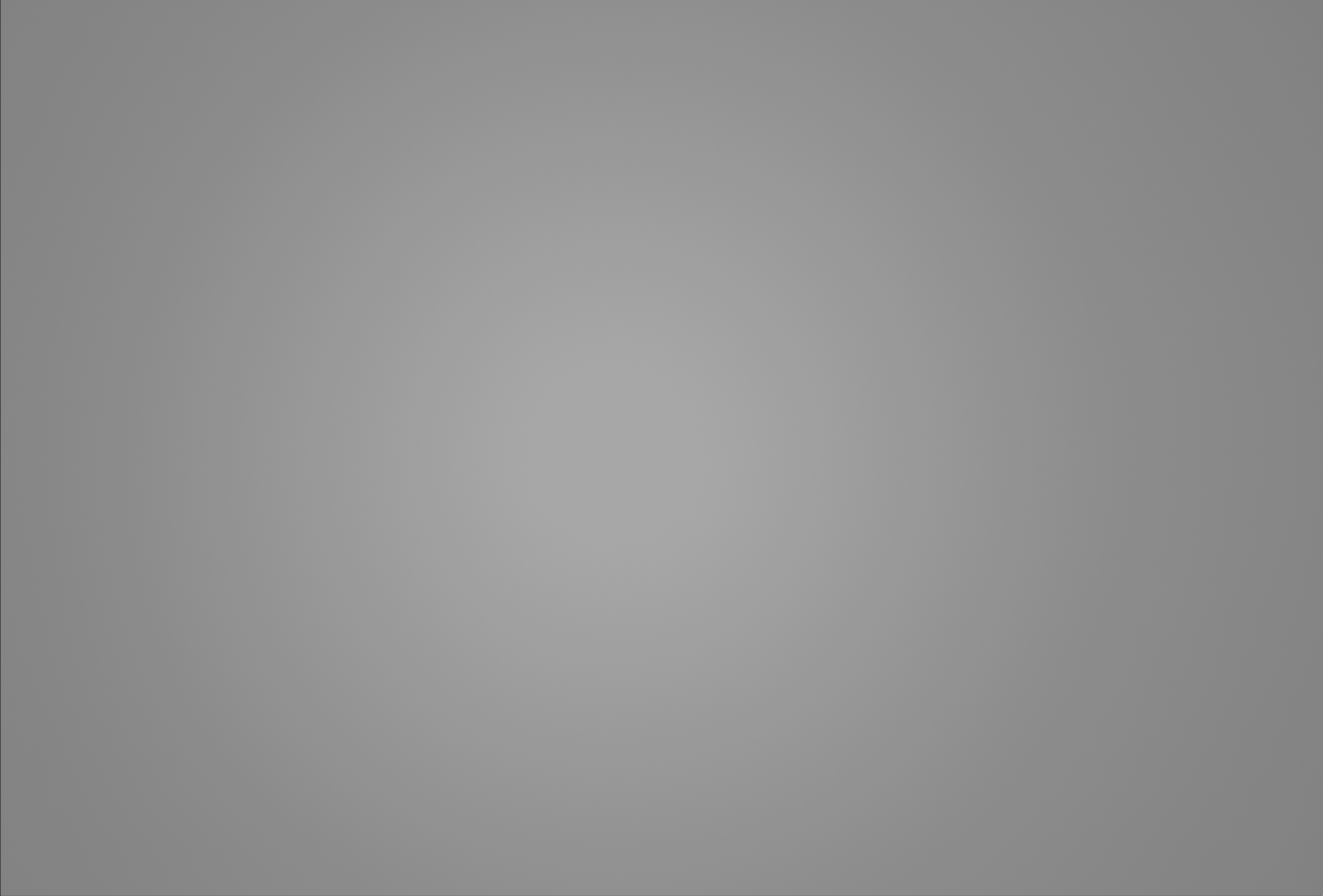

Pourrais-tu mettre un flat/ton masterflat histoire de voir le vignettage prononcé ou pas ? Merci.

@Petit Astro voici mes 2 flats AVEC FILTRE L ENHANCE
AVEC DARK INCLUS SANS DARK

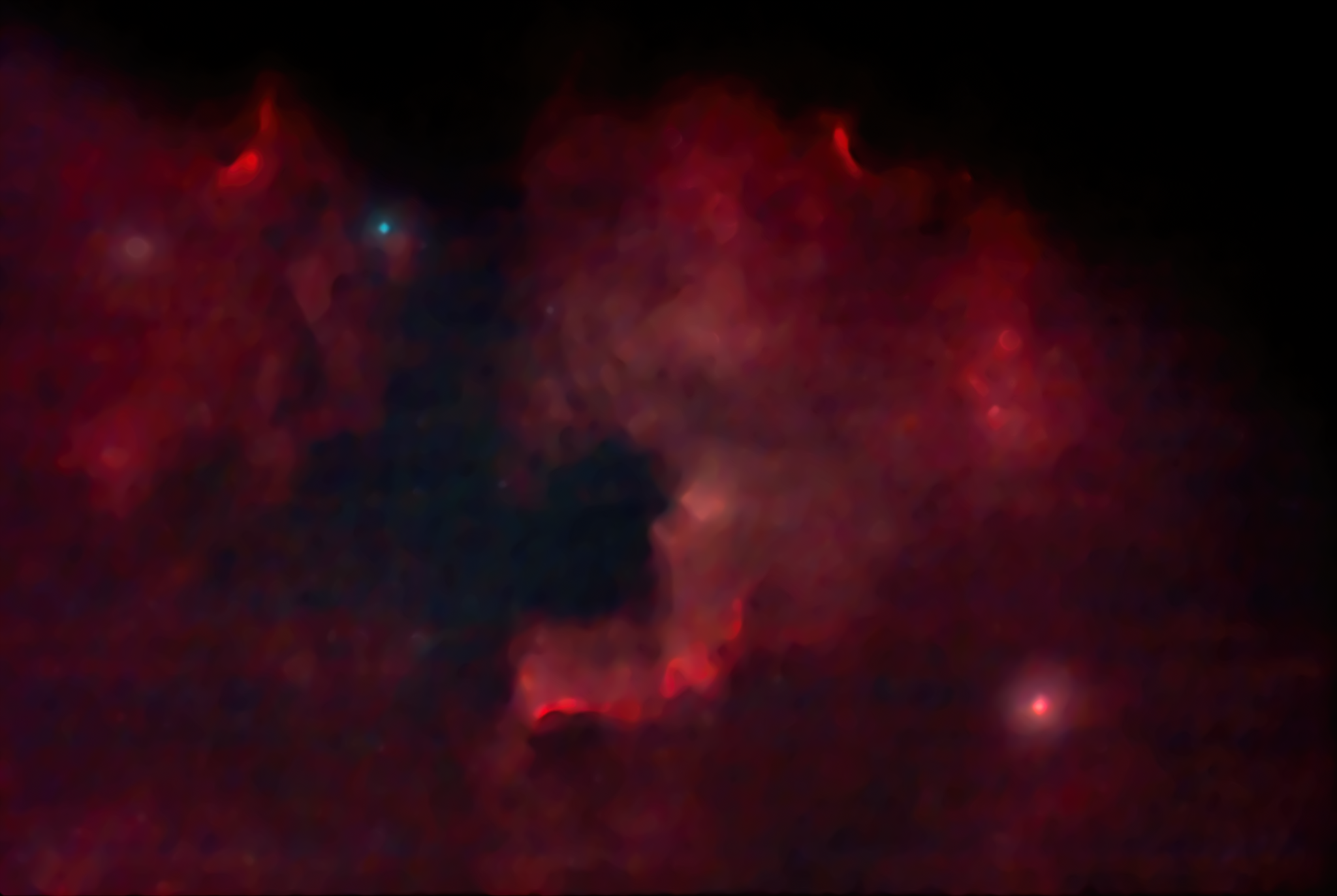

Je me suis testé au traitement photo avec photshop 100% en mode tarless pfff pas evident donc voici :
NGC7000 EN MODE STARLESS et voici l original ici download/file.php?id=41269&mode=view
bon j ai perdu en detail mine de rien

le starless tu dois le faire apres ta monté d'histogramme et non à la fin du traitement . "l'orginal" n'est pas tres original, il semble avoir été fabiolatiséFabiolat74 a écrit : ↑05 août 2021, 13:32Je me suis testé au traitement photo avec photshop 100% en mode tarless pfff pas evident donc voici :

@Lavinch31 ha je savais pas ce petit détail, enfin cela est juste un détail car je préfère quand même avec des étoiles
