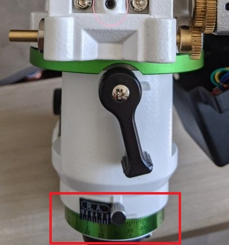

Je déterre ce topic au sujet de cette monture que je possède également.
Pour ceux qui la possèdent, vis serrée à fond sur la bague verte d'AD, avez-vous beaucoup de jeu ?
Merci pour vos réponses
Lioastro
Lioastro

Non mais ce système est mal foutue à la base. Je ne me souviens plus en détail de cette histoire mais je me souvient que ca m'avait chagriné au départ. De mémoire, cette vis à coté de R.A bloque plus ou moins le réglage de coordonné, sauf que c'est un système par frottement et trop sérré ce frottement deviens un problème pour le suivi AD...
Citation cloudy:
Voici l'article complet: : https://www.cloudynights.com/topic/7072 ... ork-right/If you're new to the EQM-35, make sure the RA setting circle knob is not binding. If you mis-tighten it, the RA axis won't slew correctly because the drive will slip--it can’t overcome the friction and the gears may even clash--and it won't point where it is supposed to point.
Au final je pointe pas au coordonnées ( ce serait tordu avec un goto ), donc j'ai simplement dévissé au maximum la vis. Si tout ce passe comme prévu, un jour elle va finir dans l'herbe et sera perdue.

Salut à toi @lioastro
Comme conseillé, tu fais tourner à vitesse lente, il y a un bruit mais il doit être régulier, ca ne doit pas forcer. Si tu visse à fond, tu bloques l'axe, donc surtout pas.
