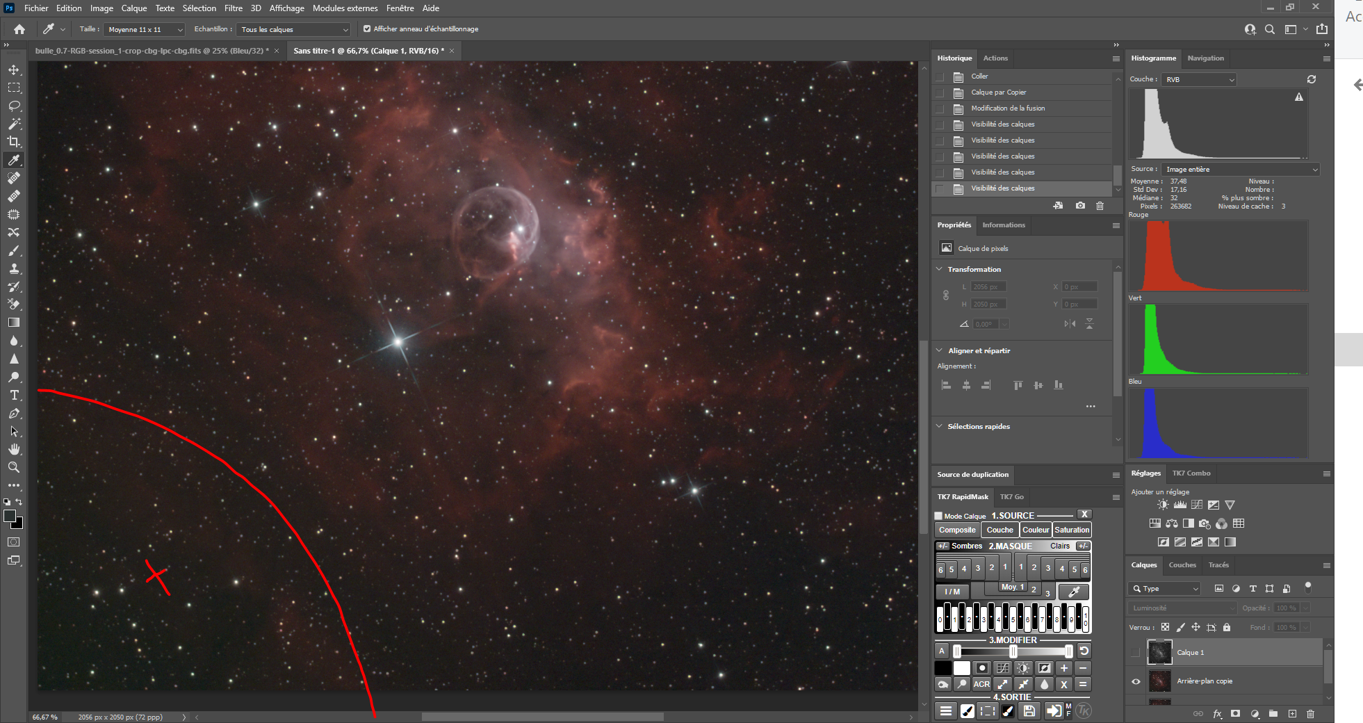

Message par Lavinch31 » 06 sept. 2021, 23:08
NGC7635 La Nébuleuse de la bulle le 06/09/2021
RC 8" réduit à F5.5 (1119 mm de focale)
ZWO 533
Echantillonage 0.69 arcsec/pixel
Acquisition N.I.N.A
113x180s
Filtre IDAS NBZ
Données de calibration:
Dark x51
Dark flat x19
Flat x19
Pre-traitement APP (mode RVB avec binning soft x1.4 )
Post-traitement Ps en L+RVB ( utilisation de la couche R comme luminance synthétique)

le traitement a été fait vite fait sans extraire la couche Ha et OIII , car pour le moment je ne peux pas travailler sur les couches : j'ai un soucis sur la couche verte ( un truc bien moche en bas a gauche , je suspecte une merde au moment de la suppression du gradient/ neutralisation du fond de ciel sous APP car j'ai eu quelques soucis à cette étape... ) . Une fois le soucis reglé ( je ne sais comment pour le moment) , je ferai une version HOO qui donnera plus de profondeur à cette bubulle , y a du potentiel pour qui sais manipuler les curseurs c'est certains.
Messages : 4319
L'AVA long !
Message par spica2000 » 07 sept. 2021, 11:55
@Lavinch31 je suis en pleine galère aussi sur des histoires d'extraction de gradian et c'est marrant aussi sur la bulle. J'ai une séance RGB que j'aurais volontiers mixée avec une séance HOO mais quasi impossible à cause du gradian...

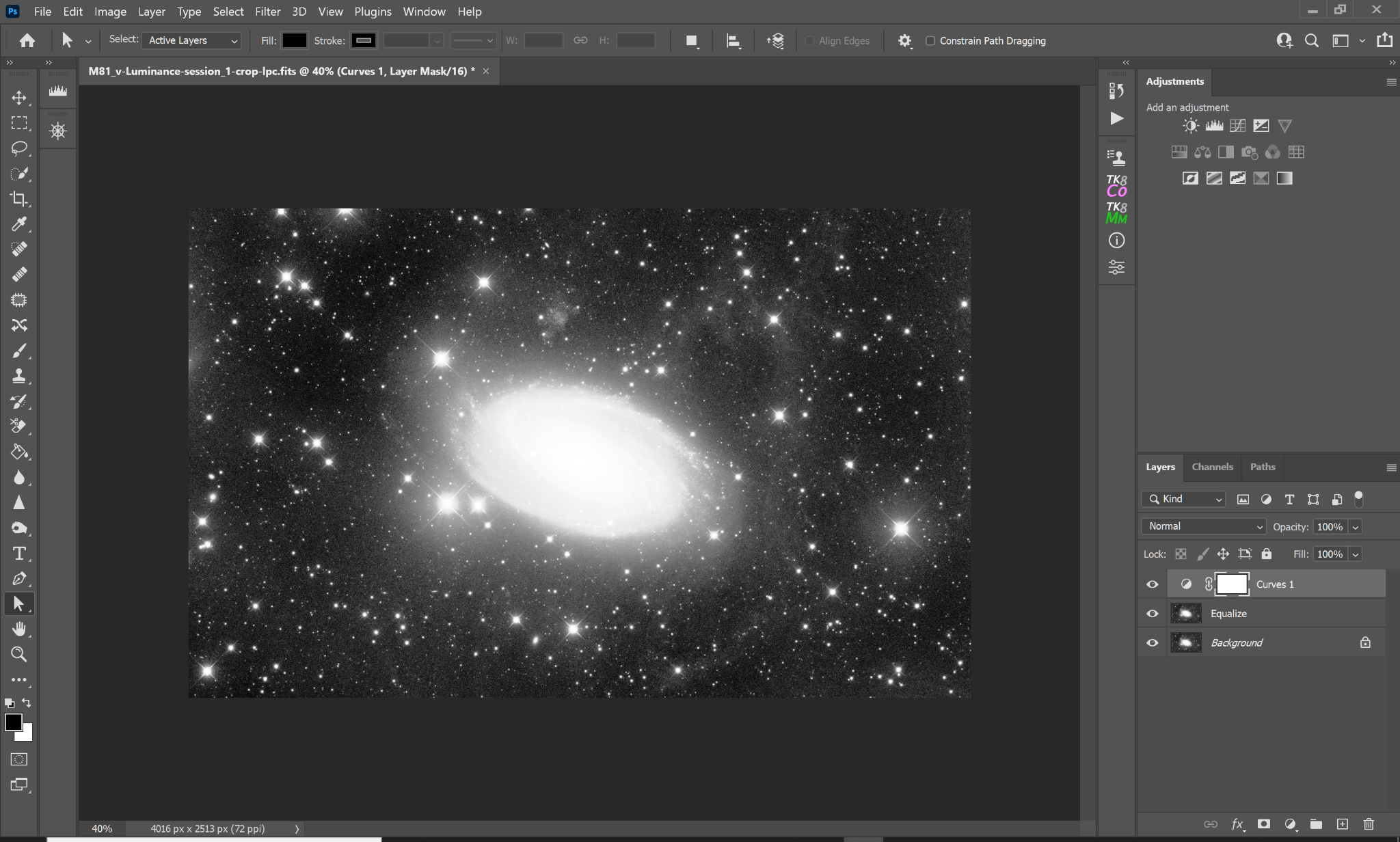

Message par Lavinch31 » 26 janv. 2022, 15:55
Voici ce que j'ai pu sauver de la session de cette nuit .
Une belle nuit avec une FWHM moyenne de 2,4 arc secondes/pixel .
M81 en 80x180s
Acquisition N.I.N.A
Pre-traitement APP (avec des vrais fichiers de calibration cette fois 49 Darks / 19 Flats et Darkflats de 2s environ )
Post-traitement Ps avec un coup de luminar 4 pour révéler les details fin sur la galaxie , c'est peut être un peu trop...
Il y a de l'IFN qui commence a pointer son nez visiblement.... et de la petite pétouille un peu partout :)
