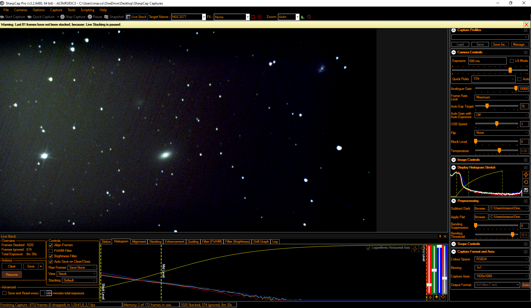

Message par MaxCoch » 06 févr. 2022, 13:56
Enfin hier soir un ciel dégagé sans nuages, ca faisais longtemps.
Par contre sur cette séance j'ai beaucoup de mal avec les nébuleuses, et les trainées de pixel vert qui était sur tout mes stacks c'étaient plus compliqué que prévu.
C50 en 1400x500ms.
A la base je voulais prendre NGC2238, mais elle trop immense pour tenir sur mon écran. Donc je me suis rabattu sur C50.
IC443 en 1200x500ms
La aussi la nébuleuse est trop grande pour tenir sur mon écran, j'ai n'est juste qu'un morceau.
M1 en 1100x500ms
M81 en 1100x500ms
J'avais aussi essayer de stacker NGC281,mais le résultat fut très moche. J'ai aussi essayé de chercher NGC1499, mais comme pour NGC281, la nébuleuse n'apparait pas sur mon écran directement mais après le stack. Donc pour la trouver c'est du sport (pas réussi a ce jour :D ).

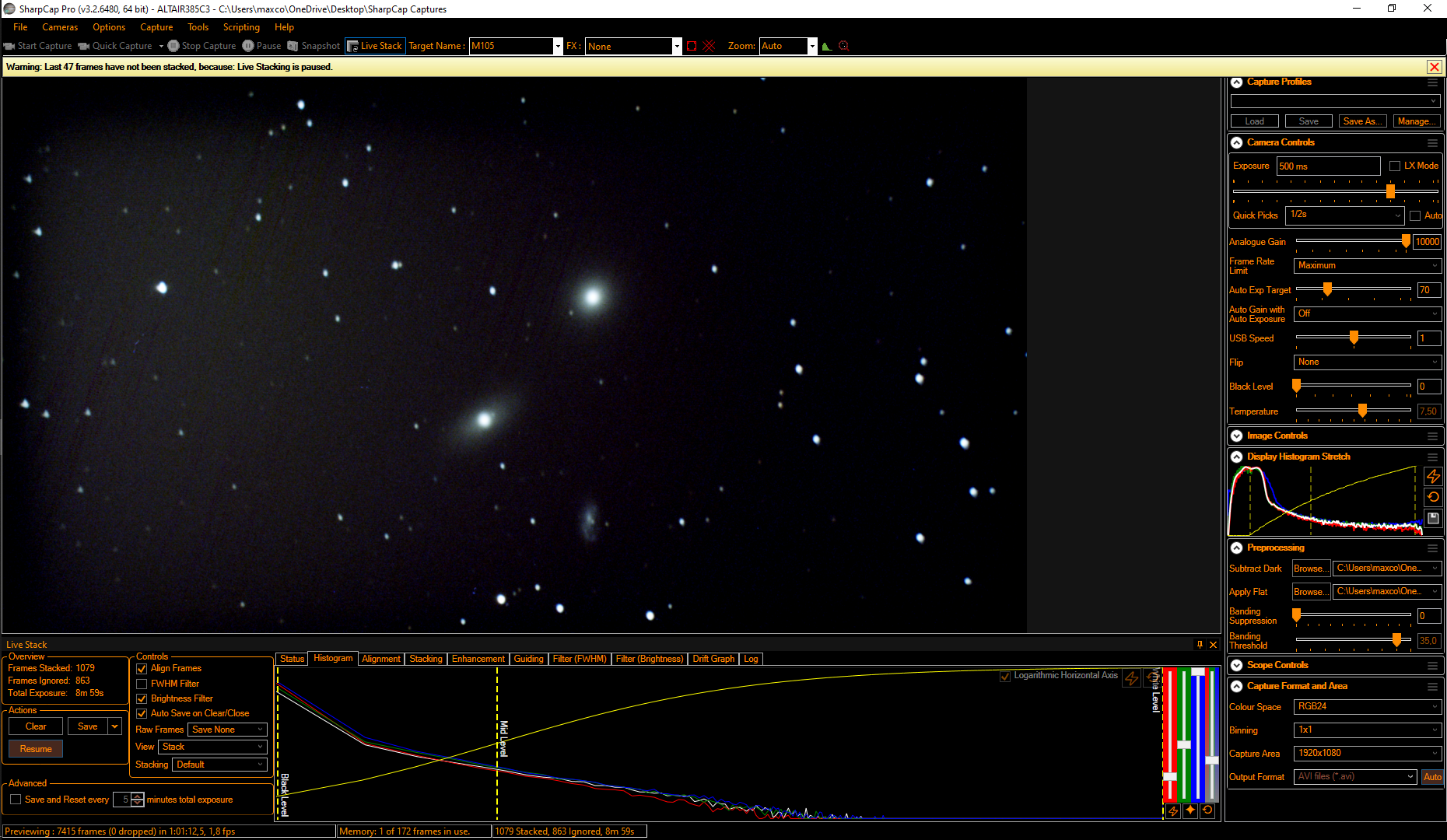

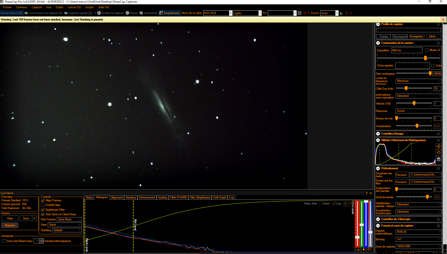

Grosse séance ce week end avec pas mal de galaxies trouvée entre le Lion et la Grande Ours, plus ou moins avec de réussite :D
NGC3377 en 1000x500ms
M105 avec sa compagne NGC3384 en 1080x500ms
M95 en 1000x500ms
M65 en 750x500ms
M66 en 830x500ms
NGC3628 en 1000x500ms
NGC3953 en 900x500ms
M108 en 1100x500ms
M109 en 1200x500ms

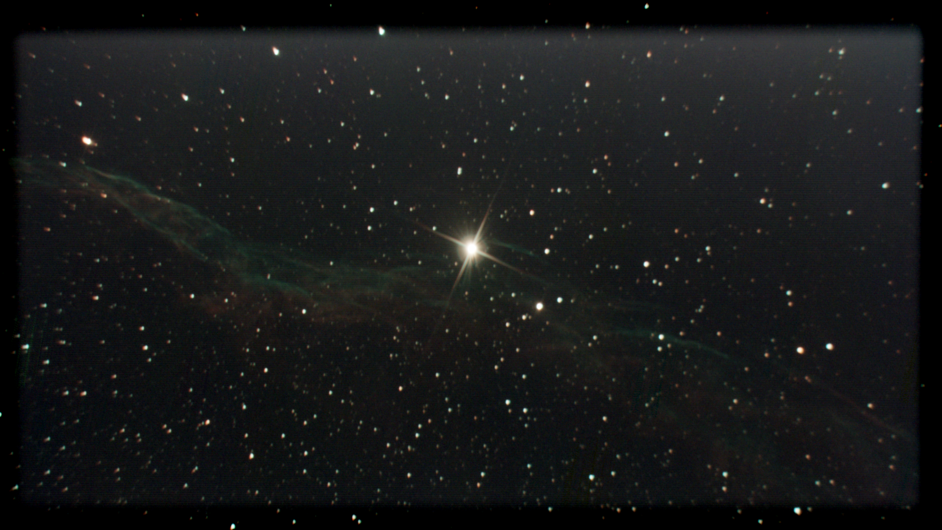

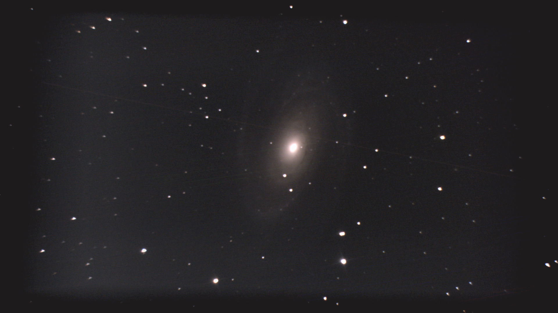

Message par MaxCoch » 16 juil. 2022, 11:18
Bonjour a tous,
Après une grosse pause ce printemps j'ai repris le Dobson en main depuis deux semaines.
D'abord avec C38 en 1015x500ms, mais avec du vignetage pas beau.
Et ensuite M81 en 915x500ms

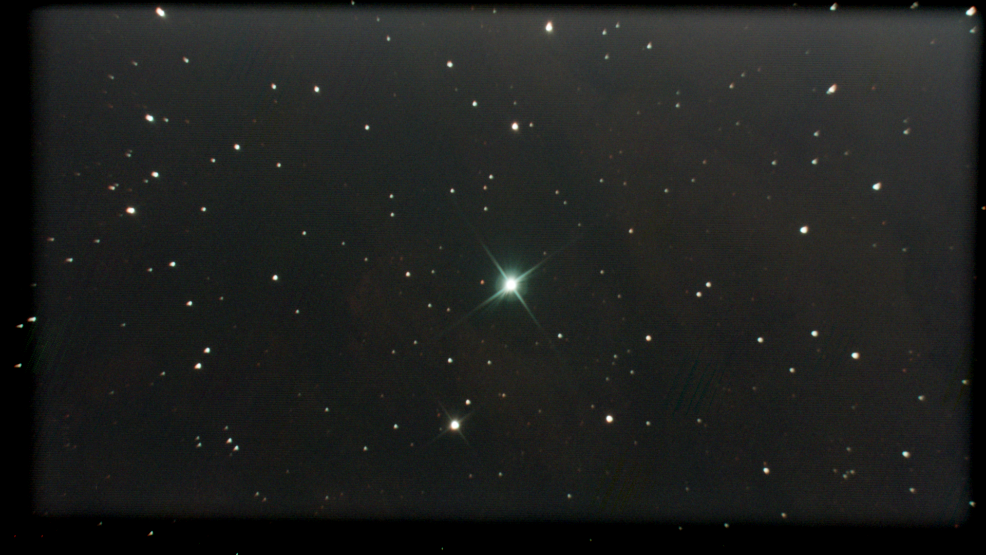

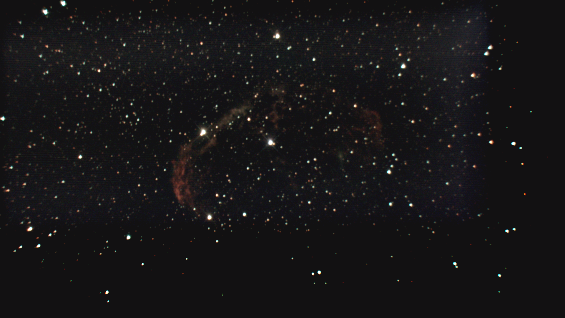

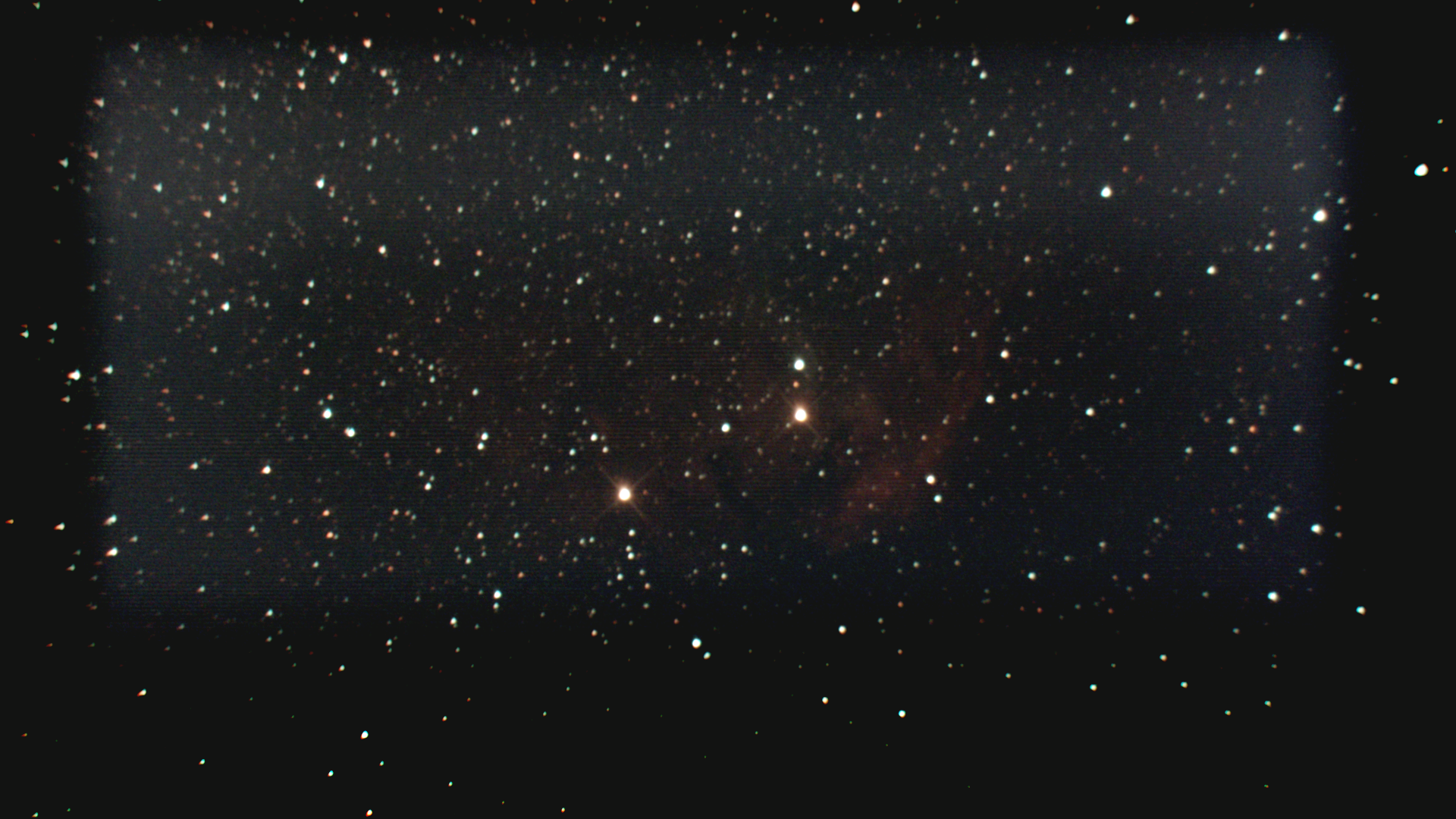

Et cette nuit, j'ai enfin essayé mon filtre UHC sur la camera, avec 2-3 nébuleuses dans le Cygne (avec plus ou moins de résultat)
C27 en 1080x500ms
C33 en 1180x500ms
Et pour finir SH2-101 en 1000x500ms
Bon sur les 3 nébuleuses j'ai un vignetage de fou je trouve.
Cette aprèm je vais refaire mes flat, mais sinon comment peut on réduire son vignetage ?

VA au Dobson de MaxCoch
Message par Forest » 16 juil. 2022, 14:48
Ben du vignettage non, mais c'est du au déplacement sur le dob non suivi.
Messages : 10144
Message par Fabiolat74 » 16 juil. 2022, 16:35
cela est tres bien pour du non suivi , on distingue quand meme la tulipe :clap: :clap:
Messages : 10144
Message par Fabiolat74 » 16 juil. 2022, 16:37
afin de limiter les bandes noirs laisse moins de dérive , tu auras plus de détails , enfin c est plus facile a dire qu'a faire
Message par MaxCoch » 16 juil. 2022, 18:42
Donc il faut rester le plus possible du centre du ciblage, et donc vraiment se repositionner toute les 10-15s en gros :o
Allez j'essaie ça se soir.
Message par Fabiolat74 » 16 juil. 2022, 19:26
donc pour faire simple tu te met sur ta cible ensuite tu met le viseur cercleet moi je faisait exterieur cercle inferieur jusqu a centre cible , pause replacement cible stack en route et ainsi de suite , voir trait jaune dessin ,
ensuite pour voir le deplacement pendant le stack met individual frame
ind fram.jpg (32.29 Kio) Consulté 3948 fois
voila comme ca tu limite la bande noir mais la contrainte pleins de mouvement de ta part
Message par MaxCoch » 16 juil. 2022, 20:50
Ok je vois, pour ma pars je vais souvent jusqu'au 4em-5em cercle je comprend mieux ma dérive maintenant.
J'essaie ce soir.
Message par JP42 » 16 juil. 2022, 21:11
Tu peux aussi utiliser l'onglet " Drift graph ", ce qui permet de rester en mode visualisation stack tout en essayant de se maintenir le plus prés du "0".
Message par MaxCoch » 17 juil. 2022, 10:40
Et bien merci des conseils, c'est le jour et la nuit entre mes deux dernière nuits. Par contre c'est vraiment plus sportif mais ca se ressent sur la dérive.
Encore C27 pour comparer en 930x500ms.
Enfin j'ai essayé C34 et ces dentelles qu'est ce que c'est beau, en 1000x500ms
Et j'ai testé IC5070, mais elle est trop immense pour ma caméra, je me suis contenter de me centrer sur l'étoile 57 Cygni et voir ce que ca donnais. En 630x500ms.
Message par Ubuntu » 17 juil. 2022, 13:12
:clap: :clap: :clap: superbe tout ça @MaxCoch
Le vignettage est dû au RdF il fait quand même une énorme réduction, pour réduire ça il faut faire des flats mais même avec c'est pas gagné :closedeyes:
