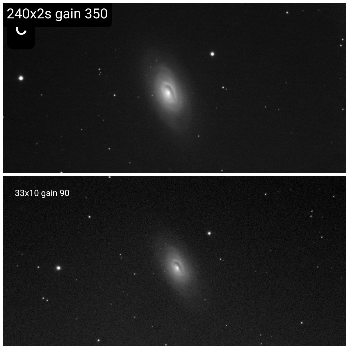

Alors @JP42 pour véritablement comparer car ça fait longtemps que je le dis infrarouge et image couleur ne font pas bon ménage.
Passage de ton image en mono et comparaison avec la 462 mono just for fun.
Bon c'est pas les mêmes paramètres d'acquisitions tu as opté pour de gain et lissage en stack unitaire court et de mon côté pour du gain unitaire pose plus longue et lissage au strict minimum syndical.
Verdict en image
Évidemment un peu plus de signal de ton côté mais je n'occulte pas le fait que tu soit en couleur et de mémoire a f5 donc ça coince légèrement de mon côté du coup je vais monter le gain en cherchant des compromis équilibrés .
Ton niveau de bruit est vraiment pas mal (normal 240 poses)
Bilan
Ben c'est plutôt bon des 2 côté
Une image mono ir c'est plus parlant
Faire attention aux cibles notamment galaxies tendance à cramer le cœur donc bien ajuster en fonction de la cible.
Voilà a pluche.
Ps De mémoire en stack mettre la situation a 0 donne une image mono ;) SATURATION BIEN SUR

Je te rejoins pour le mono, c'est d'ailleurs ce que j'ai fait en retraitement sur les images ci dessus pour ma photothèque.
Ma réflexion en parlant de comparer la 462MM et MC était surtout au niveau de la résolution:
Le spectre des galaxies et des étoiles étant dans des nuances de lumière blanche, donc avec un spectre quasi continu du visible à l'infrarouge, je devrais retrouver la même résolution que la camera mono avec une perte de signal dans le visible compensée par une réponse équivalente des trois canaux dans l'infrarouge.
A priori, l'exemple de M64 semblerai confirmer ceci.
D'autre part je me disais que rester en mode couleur me ferait un peu l'équivalent d'un LRGB en VA.
Mais bon, élucubrations d'un électronicien, pas d'un opticien.
Casper le fantôme a écrit :
26 avr. 2023, 09:01
Oui sur la 462MC je peux mettre la saturation à 0, mais j'ai aussi un mode mono 8bits.
A suivre quand le ciel le permettra.

Biennnn @JP42 mais je pense qu'il est préférable de passer par la saturation que par le mono 8 bits (ca devrait permettre d'avoir plus de nuances de gris ;) )
Tu vois c'est déjà plus fun une caméra infrarouge bien exploitée :mrgreen:
