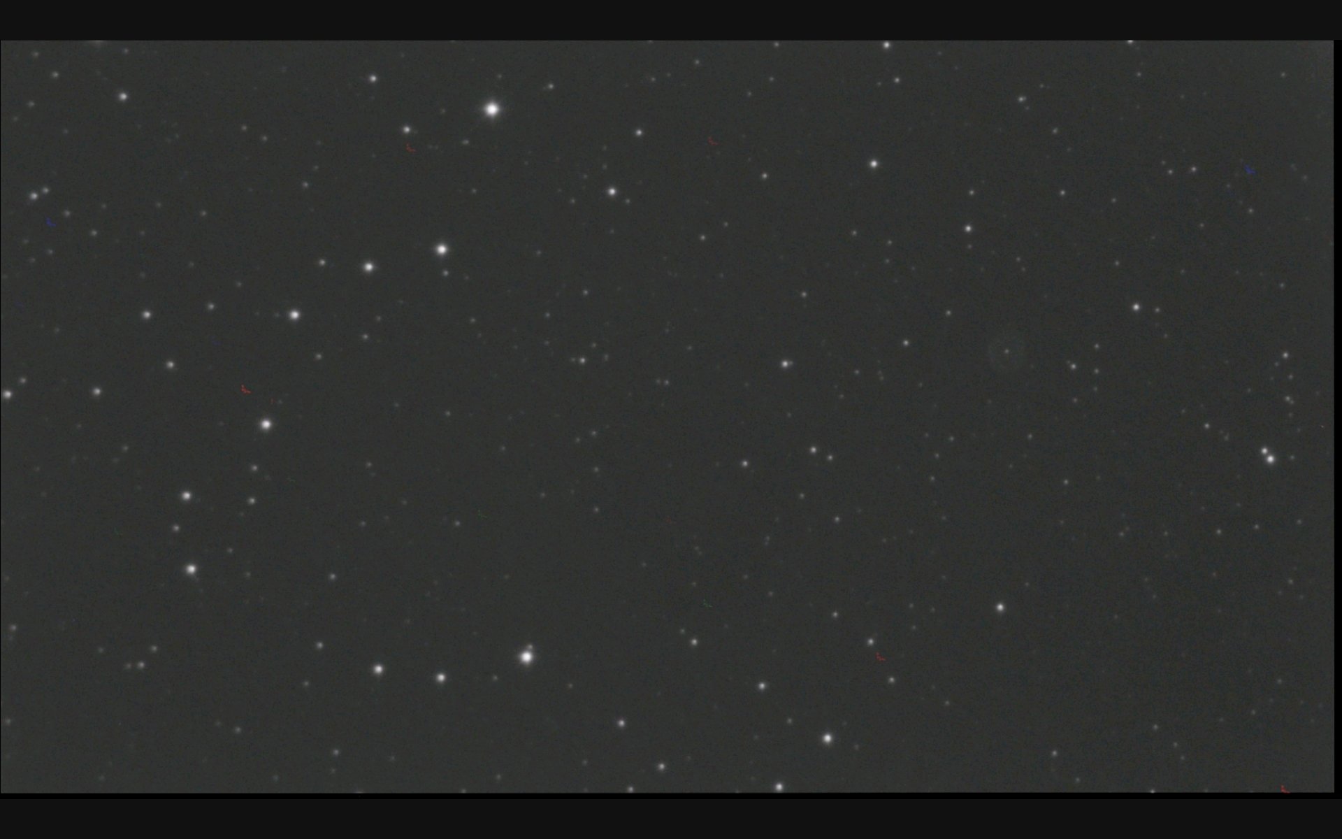

Message par ouki » 13 déc. 2021, 10:09
Mais il y avait une petite dose d'experimental
Notamment ngc1501 au filtre ir 850
Une bonne surprise ça passe plutôt bien
Voilà vais pouvoir organiser ça un peu mieux

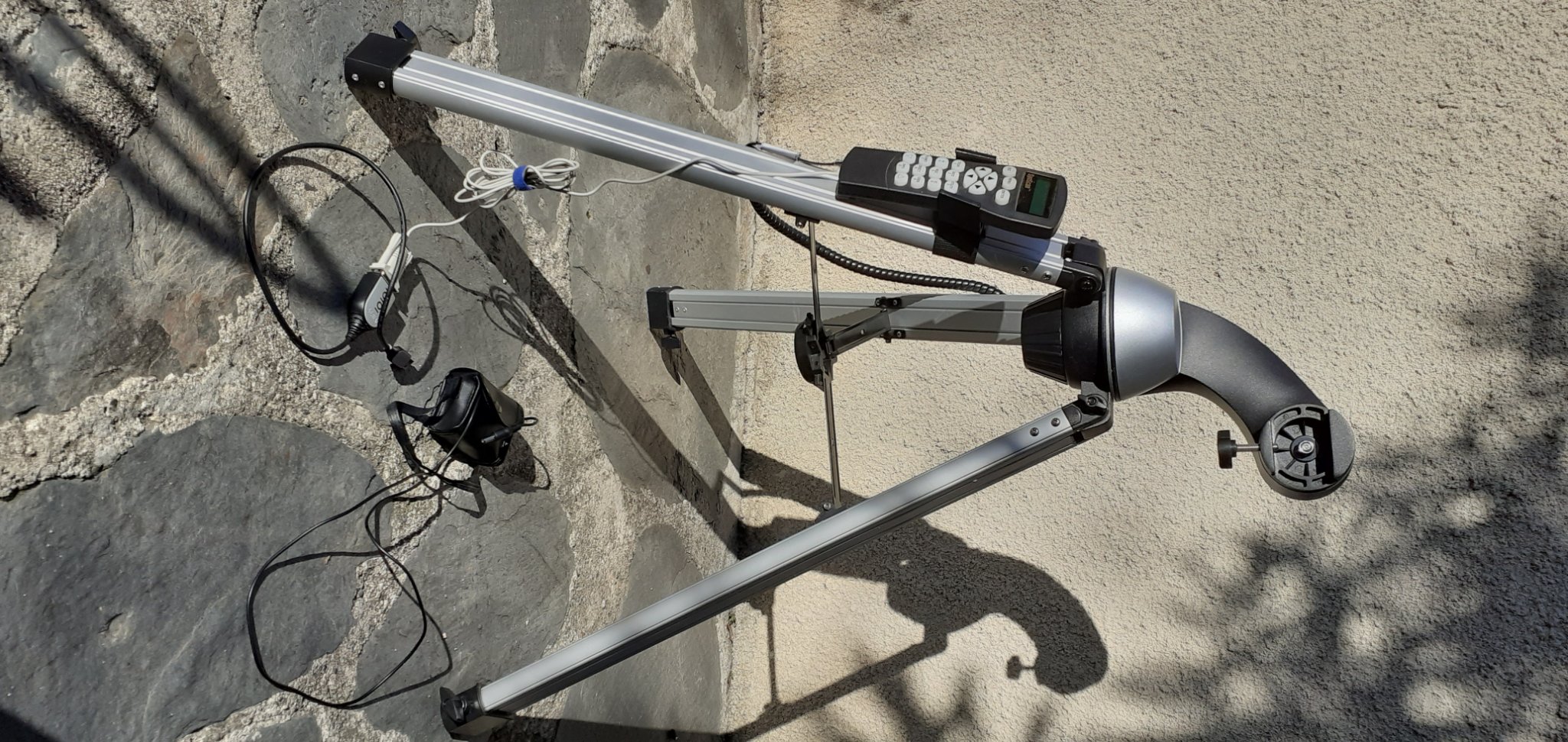

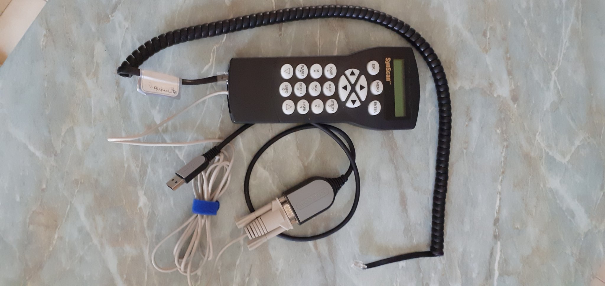

Message par ouki » 16 déc. 2021, 13:11
Sécurisation paramétrages az/asiair/skysafari.
Pour une fois un truc qui fonctionne enfin a blanc
Petite monture az de faible capacité
Complète raquette porte pile 12v
Connectique pour l'allergique
Raquette à la monture + cable rs machin + adaptateur rs machin usb.
Hop asiair
Les satanés paramétrages
Alors asiair en wifi (internet out )
Soyons optimiste go skysafari 6 pro
Paramétrages les mêmes évidemment
A blanc ça fonctionne mais doit y avoir un petit conflit décalage entre la home position asiair et raquette.
PRIVILIGIER HOME POSITION RAQUETTE
0 EN AZIMUT ET HAUTEUR
0 EN AZIMUT ET 42 (POLAIRE) A L'ASIAIR.
Reste à faire une calibration et à la coller au mur.
Fin de l'histoire.
