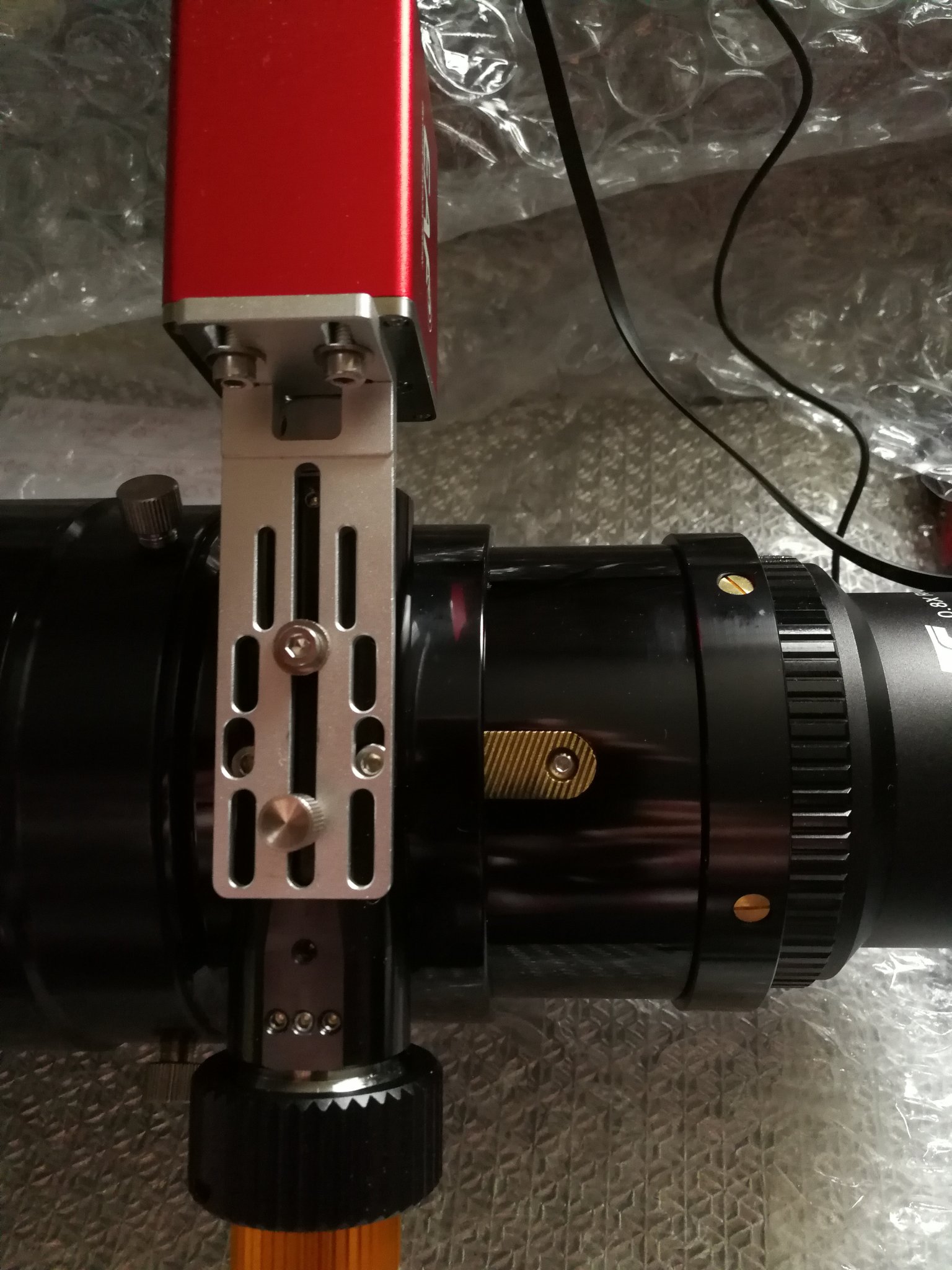

Bon c'est tres léger et juste au début ensuite bruit et déplacement me paraissent normal ... et a chaque manip, ça le fait
Donc c'est pas normal ?
oui mais quelle vis ??? y'en a plein !!! c'est le probleme
Messages : 2838
Eaf zwo quelqu' un en a un ??
Message par SBRCoach » 17 févr. 2022, 13:50
ou ça pourrait venir éventuellement du backlash qui n'est pas encore réglé ?

déjà tu peux vérifier manuellement si le tube du po ne bouge pas quand on essaye de le déplacer à la main, enfin en forçant un peu il va bouger, mais ça doit être bien maintenu, sinon ça patine quand l'EAF démarre...
mais si c'est une crémaillère, c'est différent je pense, ça peut pas patiner, sauf si il y a vraiment beaucoup de jeu entre la crémaillère et la VSF d'entrainement entre les 2 molettes...

Non pas de jeu le PO à l'air bien costaud et de tres bonne qualité ... ça bouge pas

Quand je laisse le doigt sur le focuser lors du tout debut du deplacement je sens aussi une legere vibration qui s'estompe pratiquement de suite

Je profite de ce post pour faire part dune chose :
J'ai mesuré le backlash de mon EAF v2 avec un comparateur acheté chez Amazon (23€)
J'ai utilisé la vidéo de Cédric :
ça fonctionne plus ou moins car la valeur obtenue n'est pas reproductible et il semble avoir lu ça d'un astram sur W.A
La 1ere fois j'ai trouvé 135 pas
La fois d'après : 80 ...
J'ai réglé à 75 dans le driver ASCOM en vérifiant ce que ça donnait lors d'impulsions brèves et longue : l'aiguille revenait bien à sa place

J'ai resserré légèrement les vis de la platine sur le P.O
Plus de vibrations même à vide (le boitier vibre un peu mais pas la platine)

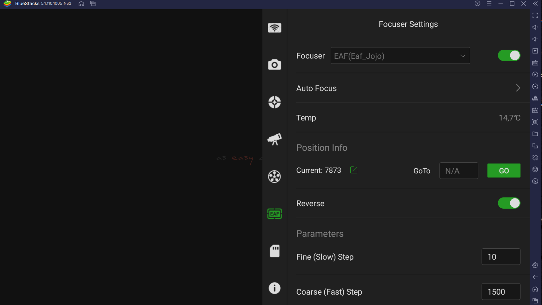

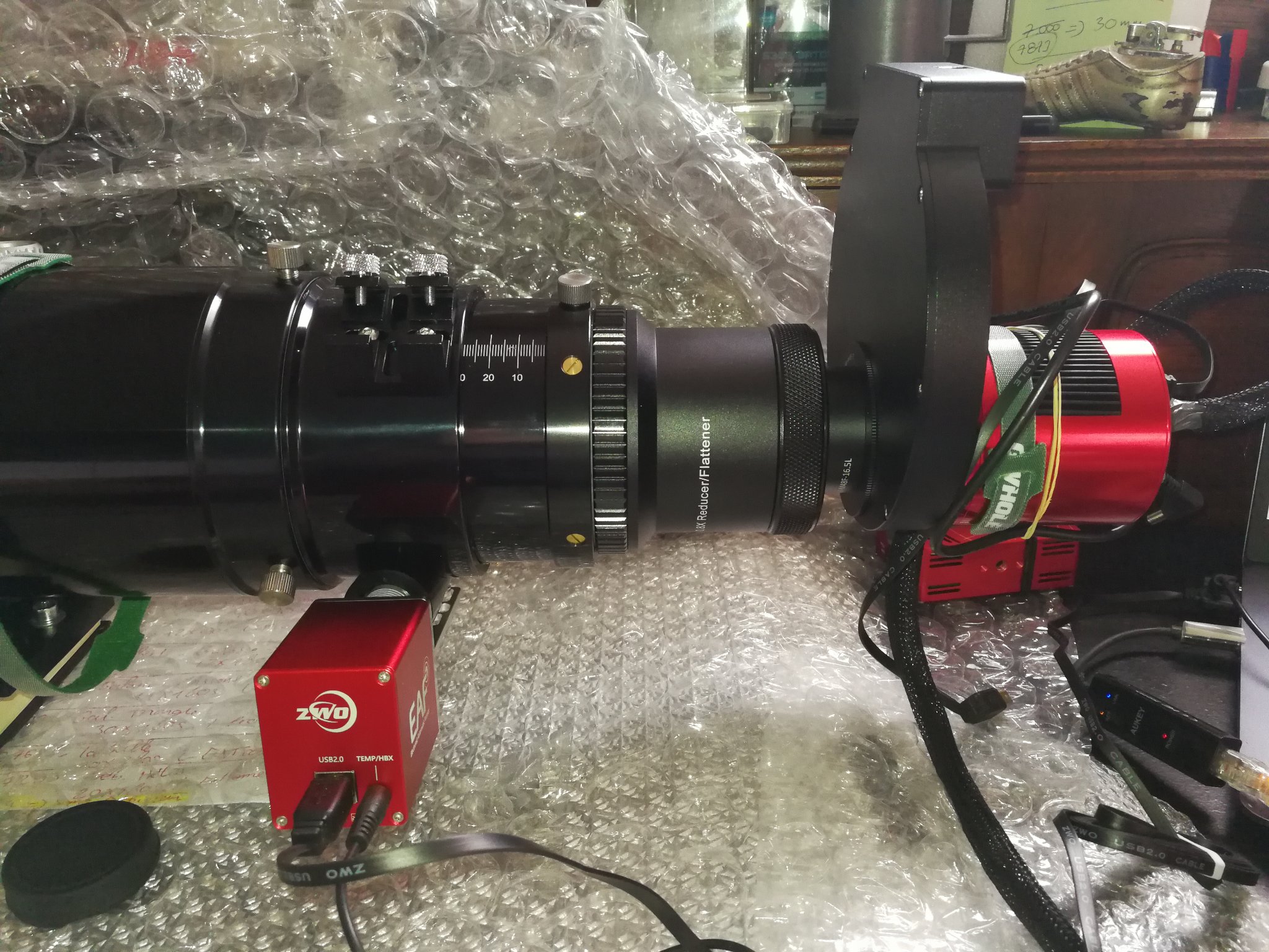

Bon ben j'ai fait les reglages, et du Backlash en particulier - avec 2 methodes differentes ... et chemin optique au complet.
Tombe +- à 40 ... A voir en situation réelle !!!
7873 correspond à la derniere map que j'ai eu en situation réelle avec L'AsiAIR Pro
par contre bizarre selon que je fasse le test via l'appli ASCOM directement ou via ASICAP par exemple ... le mode reverse ne va pas ds le même sens . Bon finalement pas gênant, maintenant je le sais
